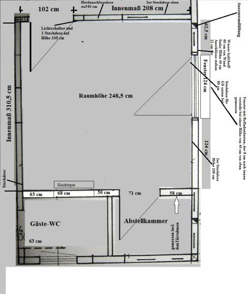

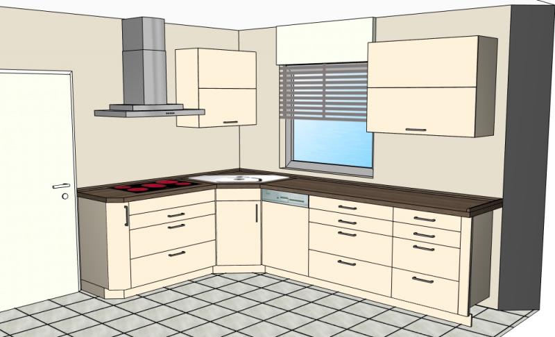

"Ziemlich wenig Platz zwischen Spüle und Kochen" ist nett ausgedrückt: da ist gar kein Platz! :(
Ohne jetzt gleich konkrete Gegenvorschläge oder Ideen zu haben, aber diese Planung ist verbesserungswürdig!
Der schräge Spülenschrank blockiert bei offener Tür den Geschirrspüler und umgekehrt. Links vom Kochfeld ist auch wenig Platz, rechts ja gar keiner. Die Hänger wirken wirklich wuchtig. Der Hochschrankblock ist "lieblos" zusammengestellt.
Könnte die Heizung eventuell auch an die planlinke Wand versetzt werden?
Da wir im eigenen Haus wohnen, JA - aber das ist natürlich eine Kostenfrage.
Ich finde auch, dass sich diese Wand für Hochschränke am Besten eignet. Ausserdem bliebe mehr vom Raum für einen kleinen Tisch. Könnte man diese Heizung nicht mit dem Backofen und dem Kombiofen überbauen? Rechts davon der HS mit KühlKombi und links davon ein 40er HS. Also von vorn gesehen 40/80/60.
Quasi ein vorgeschobener, verkürzter 80er US mit Aufbau 60/20. Da die Heizung 74 cm hoch ist, müsste das doch gehen. Ich hoffe ich drücke mich einigermaßen verständlich aus. Werde gleich mal ein Plänchen machen.

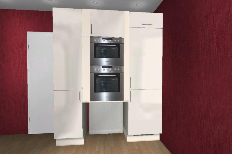

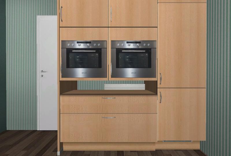

Der Heizkörper ragt 15 cm aus der Wand hervor und ich hätte folgende Idee, unten 120er US 78 hoch Tiefe 46 (Ausschnitt in Rückwand für Heizkörper, rechts daneben 60 er HS für Kühlkombi. Auf den 120er US zwei 60 er HS 149,5 hoch. Die zwei Öfen dann nebeneinander. Die Fronten müssten dann wie auch immer an den HS rechts angeglichen werden und oben wird alles raumhoch mit einer Blende verkleidet.
Zwischen 120er US und den beiden 60er HS bleibt ein Feld frei, damit die Warmluft der Heizung abgeführt werden kann und ich an den Heizkörper komme. Blöd ist nur, dass die Entlüftung des Heizkörpers rechts sitzt und ich da ja die Kühlkombi habe. Zwischen dem 60er Schrank und dem Ventil wären nur 3 cm. Also weitergrübel *crazy*

Also eine Heizung umsetzen ist überhaupt kein Act, vor allem, wenn man später vor die Rohr eh wieder was hinstellt. Dann geht das ja auch aufputz. Hab ich selber schon gemacht, kostet bei Euch - wenn der Handwerker kommt - wohl kaum mehr als 100-150,- Euro all incl.
Mal eine Frage: könntest Du Dir vorstellen, in die Abstellkammer auch durch einen "gefakten" 60er Hochschrank zu kommen?
Weil dann würde ich vorschlagen:
- Heizung an die lange Wand rübersetzen
- Dann die komplette untere Wand als Hochschrankwand nehmen, Stauraum vll. sogar raumhoch.
- im Plan rechtsunten dann die Spülenzeile anschließen lassen entweder mit Aufsatzschrank oder "Ulla-Ecke" oder einfach offen und mit Regalen oben für Küchenmaschine...
- oben rechts keinen Eckschrank und das Kochfeld dann weiter Richtung Toter Ecke
Die eigentliche Abstellkammertüre könnte man aushängen - vll. ganz gut, wenn die wirklich in den Raum rein öffnet.
Hmmm, eigentlich würde das jetzt auch nur optisch was bringen, ok... *findich*
Ansonsten einfach zwei Hochschränke ans WC stellen und in der Spülenzeile ganz unten vor der Abstellkammer die SpüMa.
Den gewünschten Tisch könnte man dann wie eine kleine Halbinsel neben oder über die Heizung zwischen Türe und Hochschränken stellen.

Menorca, ich glaube, Harrybeau stellt sich das ungefähr so vor, mit tiefenreduziertem US vor der Heizung und mit etwas Abstand darüber quasi an die Wand gehängten Öfen neben dem Kühlschrank:
Das geht so schon aus Platzgründen nicht, Harrybeau: Du musst mit dem Kühlschrank ein paar Zentimeter Abstand zur Wand halten, damit du ihn öffnen kannst. Wenn du dafür nur 3 cm rechnest, stößt der Schrank dann schon an die Heizung. Die Konstruktion daneben braucht Seitenwangen, die brauchen auch Platz, du hast aber insgesamt nur 181 bis zur Abstellraumtür - drei 60er nebeneinander gehen sich da sowieso nicht aus.

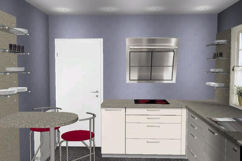

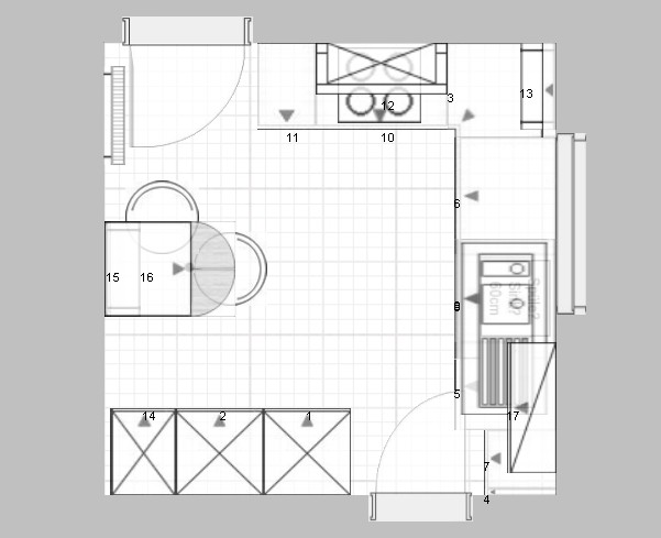

"Think big": etwas Vernünftiges, so ungefähr wie auch tantchen sich das vorgestellt hat, habe ich nur bekommen, wenn ich Heizung und Wasser verlege. Und da es ja deutlich besser als die neue Küche werden soll und wahrscheinlich 20 Jahre halten soll (länger als ein Auto, normalerweise, und dabei oft günstiger), kann man sich das doch nochmal überlegen, oder? ;-)
Die Arbeitsplatte an der Spülenzeile ist 70cm tief, dann kann das Wasser auch auf Putz hinter den vorgezogenen Schränken verlegt werden. Der Platz neben der Kammertür ist keine 60cm tief, daher ein tiefengekürzter Schrank dort.
Edit: habe geschoben während ihr geantwortet habt. Die letzten posts sind da nicht mit eingeflossen.

AW: Tipps für harrybeau´s neue Küche ?
Ja, das gefällt mir :2daumenhoch::2daumenhoch:
Und für die Heizung müssen da ja eigentlich nur die Rohre verlängert werden, und dann kann derselbe Heizkörper wieder an der neuen Stelle angebracht werden.
Ja, menorca, so in der Art hab ich mir das vorgestellt mit dem Tisch. Ok, die durchgezogene Schrankwand bringt jetzt net wirklich viel mehr.
Die Heizung hätte ich jetzt zwischen Hochschränke und Tischchen gesetzt, je nachdem wo da der Vorlauf sitzt (oben sähe unschön aus mit Rohren aufputz). Etwas breitere Blende am schmalen Hochschrank sollte noch drin sein, oder?
