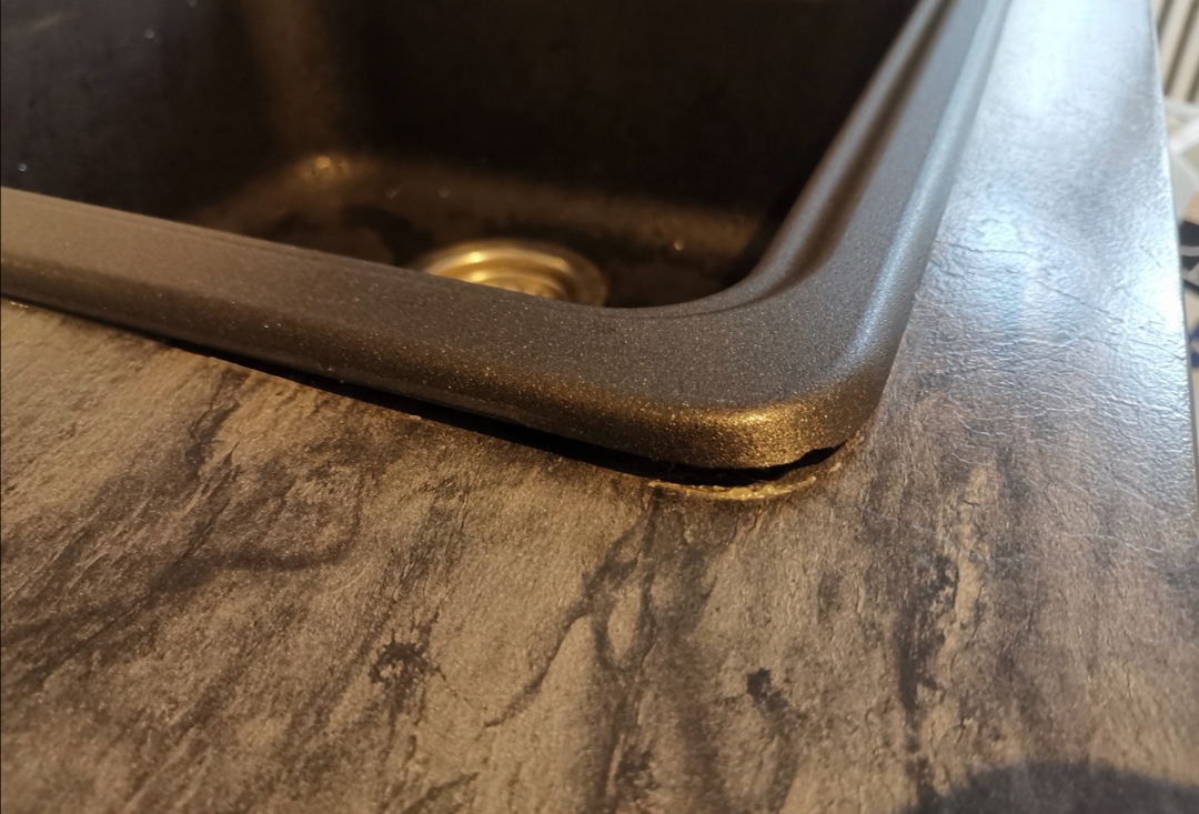

Ich weiß nicht, ob man es auf den Bildern erkennt. Das erste Bild neben der Leiste, die Verbindungsstelle zwischen zwei Arbeitsplatte , das um die Spüle herum. quillt so schon so auf, das die Spüle sich abhebt.
Die Spüle wird normal beim Einbau ringsum in Silikon gelegt und von unten, wenn möglich auch noch an die Platte verschraubt. Das Foto zeigt aber, daß das hier scheinbar nicht geschehen ist.

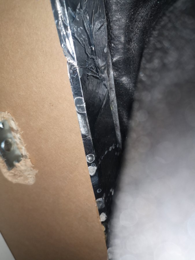

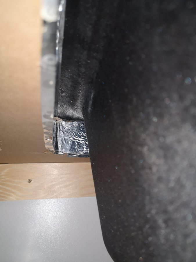

Ich weiß nicht ob sie das meinen. Ich habe 2 Bilder von innen gemacht.

Die Stossfuge muss mit Wasserfestem Leim bzw. Silikon abgedichtet werden, dies
scheint hier nicht oder nicht durchgehend gemacht worden zu sein.
Die Spüle muss rundum auf der APL in Silikon gelegt werden, auch dies scheint hier
nicht der Fall zu sein.
Das Aluklebeband am Ausschnitt der Spanplatte ist nach mM absolut die
falsche Wahl (wird aber von einigen Herstellern beigelegt und empfohlen)
Meine Meinung = Montagefehler.
