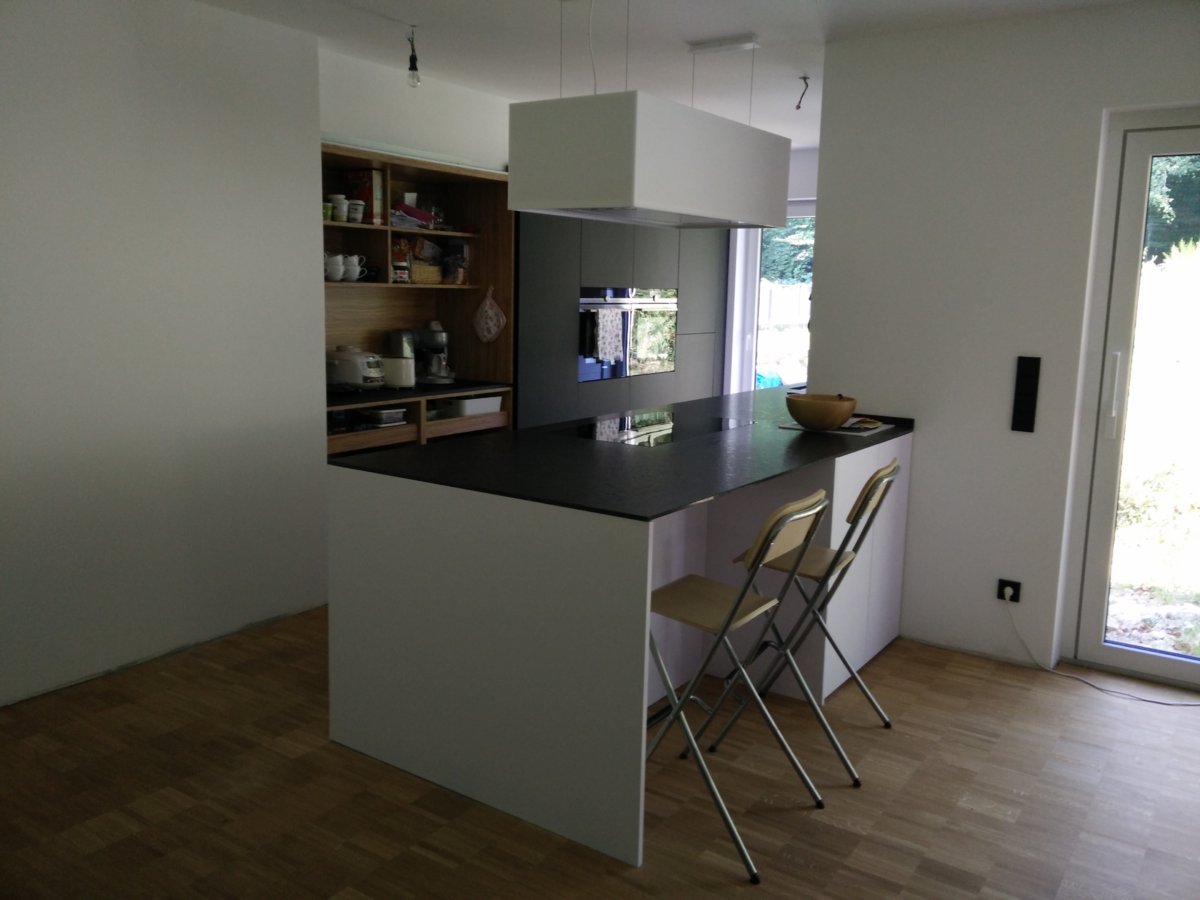

Mir gefällt die Küche von spexs sehr gut (aber ich möchte, denke ich, helle Fronten). Aber... so eine große Insel bekommen wir vermutlich nicht in die "dunkle neue" Ecke. Ich brauche sehr viel Fläche und möchte mich nicht mehr im Weg stehen. 2 - 6 Leute sollen in der Küche arbeiten können.
Die Küche und Essbereich von Climbee gefällt mir sehr gut. So könnte es aussehen, wenn wir die Küche an der jetztigen Stelle neu und größer bauen.

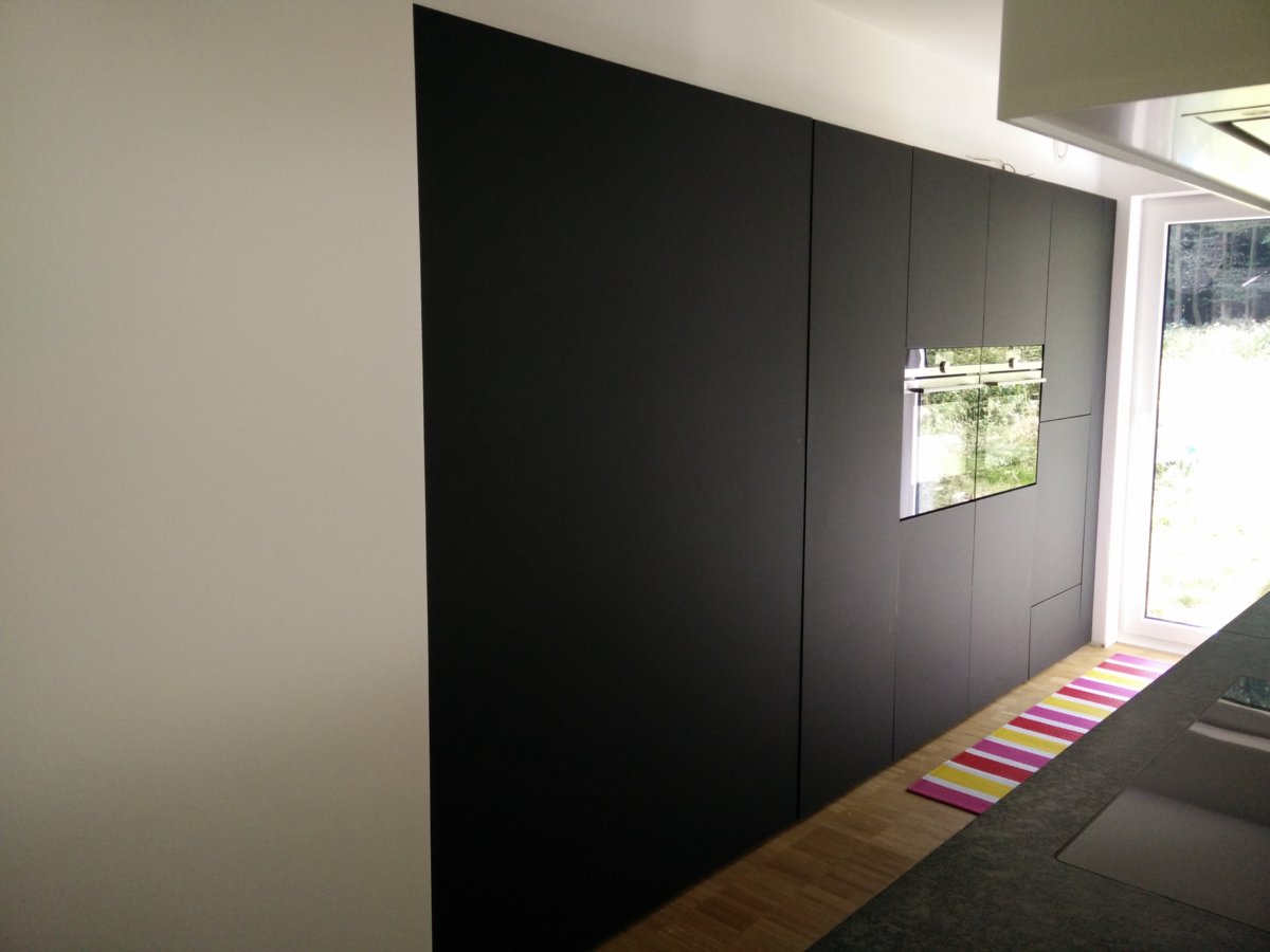

Für mich ist die Küche von Kloni ein Hingucker, schlicht, raffiniert, anders. Und zwar die Rückwand

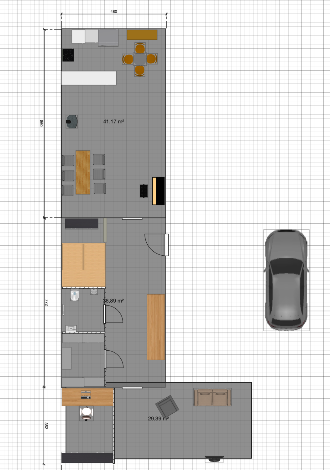

Ich habe mich mal an einem Plan von unserem EG versucht (ist nicht ganz maßstabsgetreu).

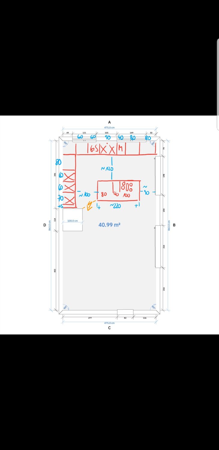

Hi, ich hab's mal grob in den Grundriss übertragen. Ich denke, es würde passen.
Die Insel mit 220 cm plus Wangen. Rechts bleiben 90 cm zur Terrassentür, links ca 100 cm zu den Hochschränken.
Knackpunkt sehe ich an der Ecke zwischen Kamin und Insel. Eine Zweitspüle auf der Insel raubt wieder freie Arbeitsfläche. Deshalb habe ich mal als Hauptspüle 90 cm eingetragen, für 2 Becken, falls gewünscht.
Man braucht neben dem Kochfeld genügend Abstellfläche. Platzierst du das Kochfeld weiter mittig bleiben beidseits wieder nur kleinere Arbeitsflächen übrig. Klassisches Dilemma...

Sehr toll, danke. Das rechts ist ein feststehende Fensterelement. Da muss niemand raus. Aber 90 cm ist trotzdem ganz gut zum Durchlaufen, oder?
2,20 m muss ich mir mal vorstellen in echt. Meinst du, es wirkt großzügig?

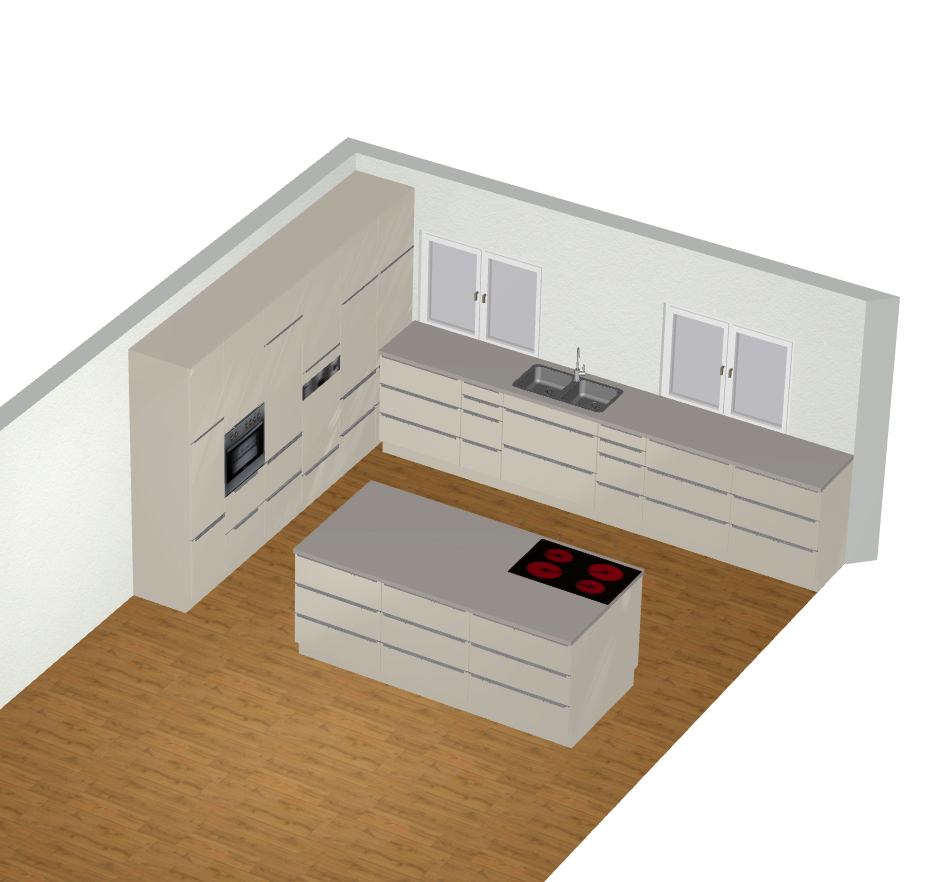

Das wäre eine optische Umsetzung (natürlich mit einer gleichmäßigen Verteilung der Schubladenaufteilung, in der Ecke hinten unten ein leeres Regal und drauf eventuell ein Jalousienschrank.
Wie macht man dann die an die Ecke angrenzenden Schränke? So gehen sie ja aktuell nicht auf. Und wie ordnet man links GS, Backofen , KS und Schränke sinnvoll an?
Rechts habe ich jetzt 60 cm - das ist zu wenig, oder?
Das Kochfeld soll natürlich nicht ganz so auf die Kante, aber ich habe es nicht anders hinbekommen. Die Fenster müssen wir tauschen, damit es so klappt. Aber wenn wir in der Ecke mit der Küche bleiben, müssen wir die Wasseranschlüsse nicht ändern.

Wenn der GS mit in die Hochschränke soll wäre es mir in der jetzigen Darstellung zu weit zur Spüle. Die Spüle müsste weiter nach links, der GS in den letzten HS vor der Ecke? Dann wäre sie allerdings halb vorm Fenster, halb vor der Wand.
Ins Eck kommt eine Eckblende. Du kannst die Schränke öffnen, nur nicht gleichzeitig.
60 cm zur Wand/ Festglas ist zu eng. Man hat auch mal ein Tablett dabei etc.

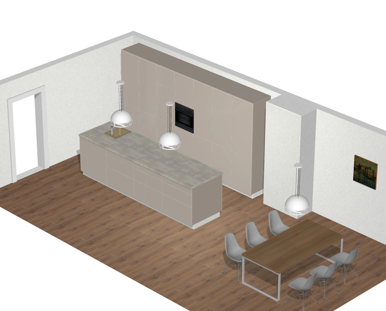

Jetzt habe ich es mal in die "dunkle" Ecke geplant. Ja, dort sind keine Fenster, aber man hat den perfekten Blick auf die ganzen Fenster in den Garten. Die hintere Wand wären teilweise Pocketdoors (gabs im Planer nicht) mit Arbeitsfläche dahinter. Auf der Insel ist noch ein Kochfeld (habe ich auch nicht gefunden...). Was meint ihr?
Ich würde ein großes Spülbecken auch hinter den Pocket Doors verstecken und den GS dann in die Insel oder einen Hochschrank planen. Ach und hier ist die Insel 1 Meter tief, da würde ich auf 1,20 Meter gehen.
Den Kamin würden wir verschieben und die Tür zum Raum vergrößern. Die Fenster in der jetzigen Küche würden dann bodentief gemacht.

Du hattest anfangs geschrieben, dass du sehr viel Platz beim Kochen möchtest um ein Schlachtfeld zu produzieren, hinterher aber alles tippi- toppi aufgeräumt ist. Mit 3 Kinden wäre für Euch evtl.eine grosszügige freie Insel, ohne KF oder Spüle sinnvoll. Mir gefällt die Küche im oberen Raumbereich irgendwie besser. Die beiden Fenster sind eindeutig ein Pluspunkt.
Stell bitte mit jeder Planung einen Grundriss mit den Schrankmassen ein. Ich sehe nur beige Flächen...

Eine ganz freie Kücheninsel fände ich suuuper. Aber dann muss man gegen die Wand kochen? (Ich räume auf, vielleicht sonst nicht jeder...)
Irgendwie ist das Planungsprogramm eben abgestürzt. Im Prinzip wären das alles beige breite Schränke. ;-) In den Pocketdoors der Rest versteckt.
