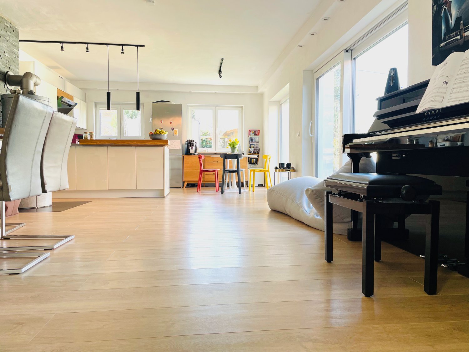

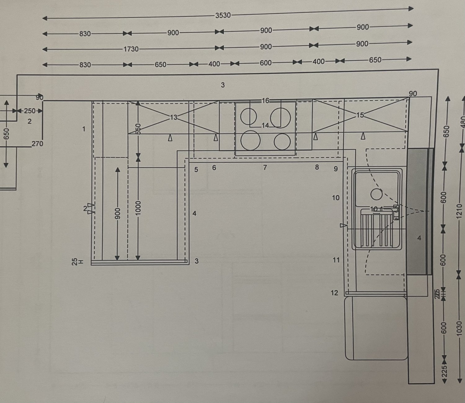

Der Raum besteht bereits und wir möchten ihn komplett neu umgestalten. In dem Raum gibt es eine Küche (U-Form aktuell plan links oben) und einen Esstisch (aktuell plan links unten). Vermutlich möchten wir die Plätze tauschen. Auf der Seite planrechts kommt man in den Garten. Hier gibt es noch einen kleinen Zweittisch, ein Klavier und Zeug (ein Bild habe ich eingefügt). Planoben sind aktuell normale Fenster, hier könnten wir uns vorstellen, die Fenster gegen Türen zu tauschen, dann kommt man vorne auch in den Garten.
Aktuell haben wir eine Nobilia Lux und leider sehr wenig Platz. Jetzt möchten wir gerne eine Zeile und eine Insel und alles. Maximaler Stauraum und vieeel stylische Arbeitsfläche. Also wenn ich koche, dann koche ist und alles ist voll, aber sonst steht bei mir fast nichts rum. Es soll also ein praktischer Hingucker werden. Aktuell haben wir einen zweiten Schrank neben dem Esstisch für Kaffee (hier steht eine Siebträgermaschine etc.). Also das darf vielleicht wieder so sein oder auch in der Küche integriert.

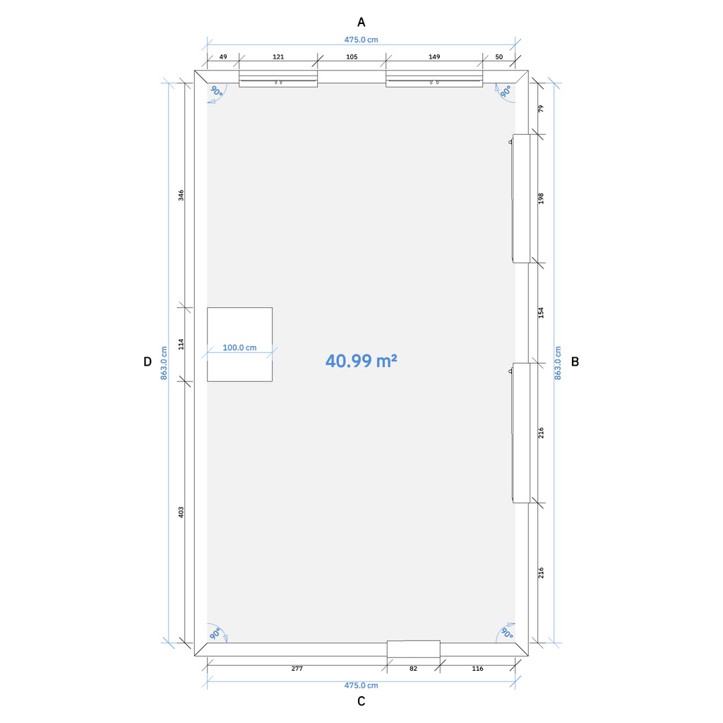

Du hast keine eigenen Ideen? Dies ist ein Mitmach-Forum. Niemand kennt eure Interessen und Lebensumstände besser als ihr selbst. Ich vermute ihr wohnt in einem Eigenheim? Gut wäre es, wenn du den Etagenplan in 2D einstellst. Stelle bitte alle Pläne mit der gleichen Ausrichtung ein.

Die Fenster können wir ändern, gerne auch bodentief ziehen. Das ist kein Problem. Es ist ein Eigenheim. Den Grundriss habe ich aktuell nicht als 2D.

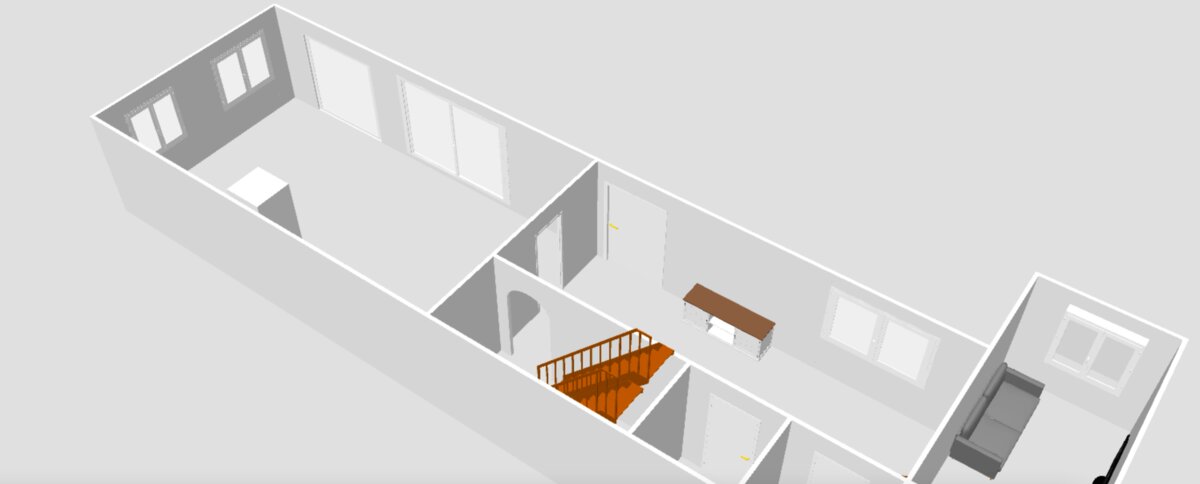

Hallo, stell bitte eine EG Grundriss mit ein. Das kann auch handgezeichnet sein. Anhand der 3D Darstellung ist der Zugang nur planunten?

Hat jemand einen Tipp für ein Programm, in dem ich einen bemaßten Grundriss einzeichnen könnte? Das ist ja grundsätzlich immer mal hilfreich.

Der Zugang zu dem Raum ist planunten, richtig. Im Raum davor ist der Flur mit Hauseingang, Gäste-WC, Abstellraum (wo aktuell die Vorrätte aus Platzgründen stehen, das aber wirklich sehr weit von der Haustür weg ist), Garderobe, Treppe nach oben...

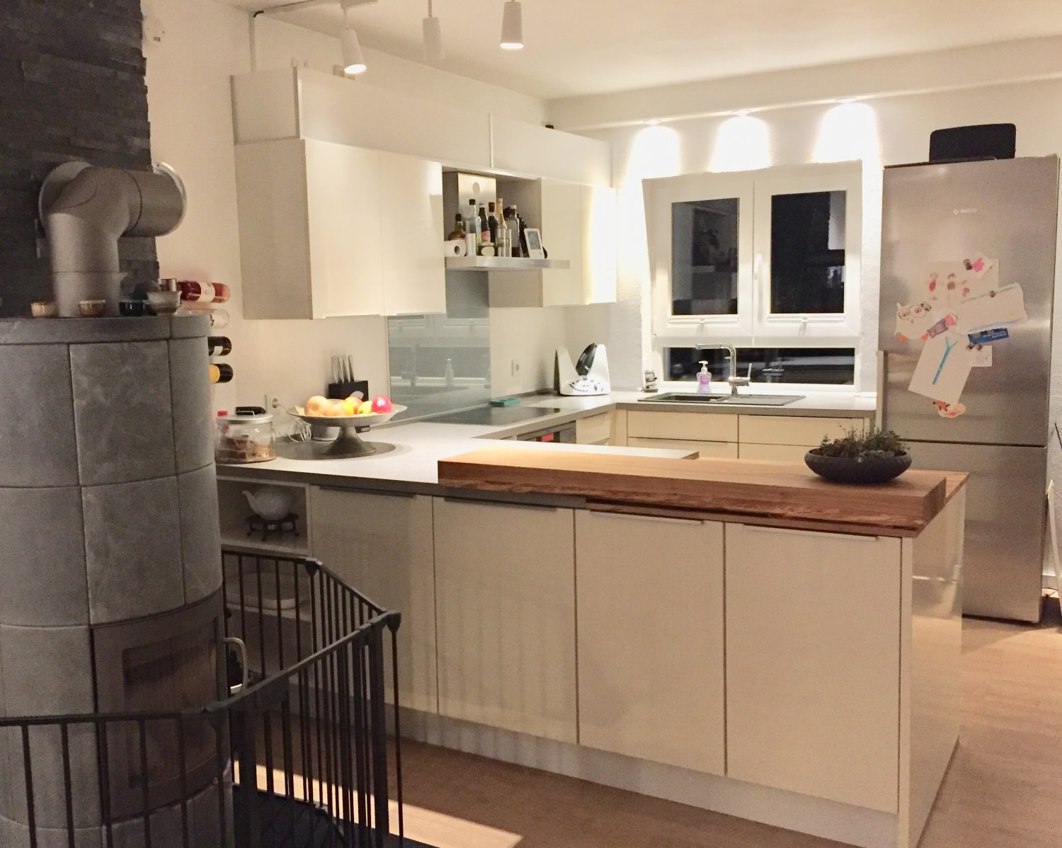

Kannst du noch Fotos der Küchenschränke machen, damit man sieht welche Schränke und wie konfiguriert zur Vergügung stehen? Die Angaben sind irgendwie zu spärlich.
Soll die kleine Sitzgruppe und Sideboard erhalten bleiben? Ich nehme an darin verstaut ihr andere Dinge, kein Küchenkram?

@Fragerunde123 für einen Etagengrundriss reicht erstmal eine handgefertigte Skizze um die Laufwege zu verstehen und sich zu orientieren. Wenn Du generell nach Programme suchst, kannst Du Sweethome 3d oder Sketchup ausprobieren.

Die Maße, die du angegeben hast, hast du die selbst nachgemessen? ZB kommt mir das Türmaß planunten etwas ungewöhnlich vor. Was wir brauchen sind echte Maße und an der Wand planunten bis zur Türzarge.
Rechts ist auch Garten und die Terrasse.
So gut kann ich nicht messen. Das Maß ist tatsächlich der Durchgang ohne Zarge.

Ha, ich habe sogar die alte Planung gefunden. Wir haben an die Halbinsel und 1 Meter Schrank angebaut.
Die kleine Sitzgruppe darf gehen, denke ich. Im Sideboard verstauen wir Essgeschirr, das ich in Zukunft gerne in der Küche unterbringen würde. Da wir uns in der Küche immer im Weg stehen, ist es sehr praktisch, dass Gläser etc. nicht im Küchenbereich und auf Höhe der Kinder sind.
Aktuell haben wir einen 2m langen Tisch, den wir auf 2,80 m ausziehen können. Es darf später gerne ein ganz großer Tisch da stehen.
