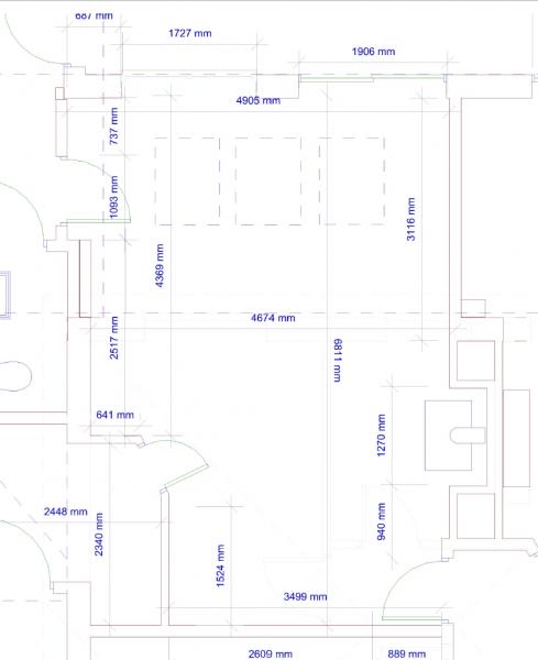

Hallo, ich wuerde gerne unsere Kueche vorstellen. Wir haben dort einige Probleme, es ist zwar eine grosse Kueche, aber hat viele laufwege und viele Tueren.
Ich komm irgendwie nicht zurecht. Es gibt noch keine Fixpunkte fuer Elektrik, oder Wasser, da wir die Kueche total neu renovieren. Es wird eine Wand entfernt und ein Stahltraeger eingebaut und in das Dach vom Anbau werden 3 skylights eingebaut. Ich moechte gerne einen Zugang zur Terrasse offen halten. Ausserdem wuerde ich mir eine Insel wuenschen.
Ich hoffe ihr koennt mich in die richtige Richtung schubsen...

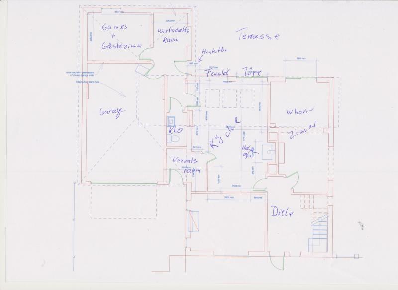

da wäre zunächst ein vermaßter Grundriss des reinen Küchenbereichs sinnvoll. Auf dem Gesamtgrundriss kann man die Maße nicht erkennen.
Evtl. hast du auch die Möglichkeit, aus dem Gesamtgrundriss noch zusätzlich eine PDF-Datei zu erzeugen und hier anzuhängen. Da kann man die Maße dann meist besser erkennen. Upps, jetzt ist der Gesamtgrundriss weg.
Ein paar Erläuterungen zu deinem Grobentwurf wären auch sinnvoll.

Leider funktioniert das zweite Bild nicht (jedenfalls nicht bei mir), und im ersten sind die Zahlen viel zu klein und zu unleserlich.
Bitte stelle doch einen gut zu lesenden Grundriss mit allen nötigen Zahlen nochmal ein. Danke!
Bleibt der Holzofen bestehen? Ist er nur Heizung oder kann/soll dort auch gekocht werden?
Gibt es schon ein Abluftloch? Wenn ja, wo und welchen Durchmesser hat es?

Die Sitzbank als quasi planunten an der 152 cm langen Wand links und der 349 cm Wand unten?
Das halte ich für keine gute Idee ... das wirkt überhaupt nicht großzügig, ist direkt am Eingang eigentlich in der ungemütlichsten Ecke des Raumes.
Als Terrassentür oder so planst du die Nische, die oben rechts mit 1906 mm bemaßt ist? Und da willst du zur Hälfte zumauern? Soll das eine Glastür werden? Kann man das nicht als Glasschiebetür lassen?

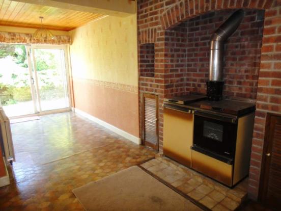

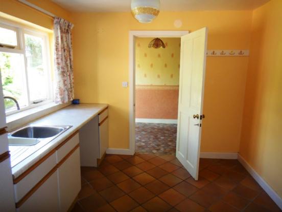

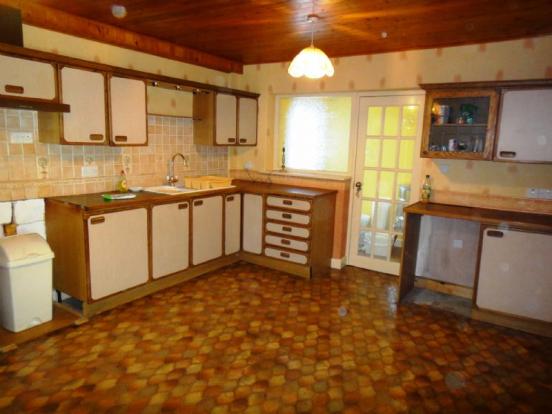

Ich stell mal Bilder rein, da ist aber noch die Wand zu sehen die weg kommt.
Das erste Foto rechts oben zeigt die Sicht von der Tuer von Flur aus richtung Vorratsraum, das zweite von der Tuer vom Flur Richtung Terrassentuer und das letzte unten den noch vorhandenen neuen Hauswirtschaftsraum von der Tuer vom neuen Wirtschatsraum richtung Wohnzimmerwand , die beiden Waende (die Wand rechts und die Wand mit der Tuer kommen weg, die Decke vom Anbau kommt runter und es kommen 3 Skylights rein.
Der neue ofen kommt weg, wir haben Gasheizung einbauen lassen und werden dort nen schoenen Holzofen einbauen lassen.
Wie ihr euch vorstellen koennt wird das der teuerste Raum im ganzen Haus und da moechte ich nichts falsch machen, aber ich hab einfach keinen Idee wie ich den Raum gestalten soll.
Ach ja..die Holzdecke kommt natuerlich runter;-)

Was sind das für Öffnungen im Mauerwerk rechts und links von der Ofennische? Müssen die zugänglich sein?
Hast du mal einen Link zu einem Ofen wie ihr ihn euch vorstellt?
Ich habe eine vage Idee, dazu muss man aber den Raum etc. erstmal begreifen.
AW: Problem Kueche
Ja die oeffenungen muessen bleiben, in der linken sind die ganzen Leitungen fuer die Heizung da vorher mit dem Oven geheizt wurde. Die rechte braucht man nicht, aber dann saeh es ja bloed aus.
Wir haben noch nicht nach Oefen geschaut, aber irgend so was.

Rechts vom Ofen die Öffnung, ist dahinter Freiraum, also Hohlraum?
Siehe Grundriss:
EDIT:
Wird das Anbaudach bei euch auch schräg sein oder waagerecht?
EDIT2:
kann man die Öffnung links auch vom Wohnzimmer aus zugänglich machen?
AW: Problem Kueche
Ja, das Dach wird auch schraeg sein und nein man kann die Oeffnung nicht von Wohnzimmer zugaenglich machen...auf der Wohnzimmerseite ist ein offener Kamin und daneben Einbauschraenke. Die rechte Seite vom Ofen ist leer...ist also eine Art Stauraum.
Ich sollte vielleicht noch hinzufuegen das die Wand zur Vorratskammer noch nicht gebaut ist, bisher ist es nur der kleine Bereich, ungefaehr so gross wie die Toilette mit der Wand gerade aber schon mit einer Tuer zur Kueche hin, auf dem Plan sieht man wie gross wir es geplant haben....

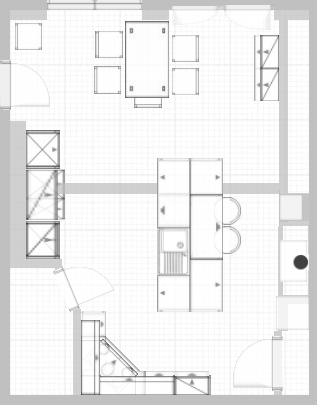

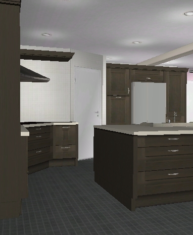

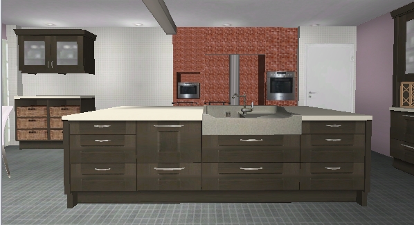

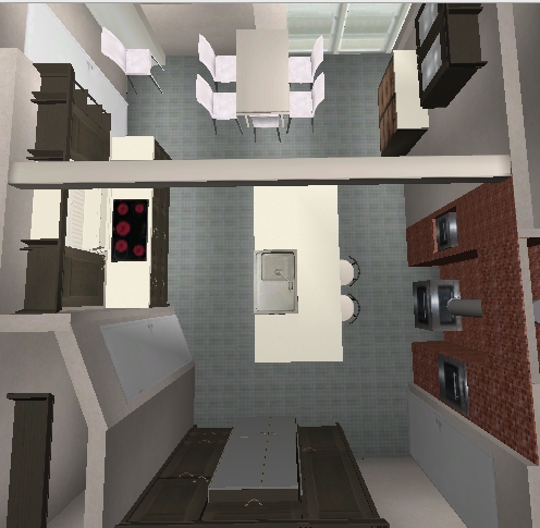

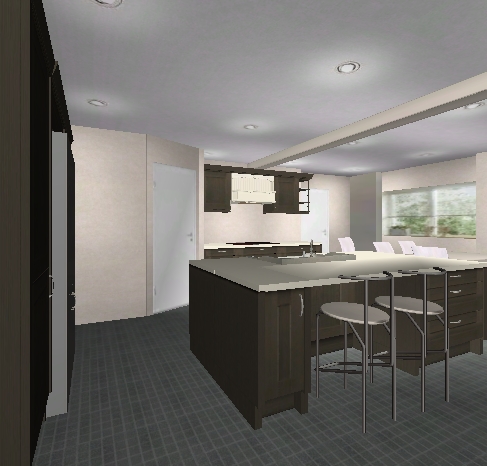

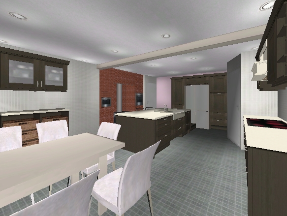

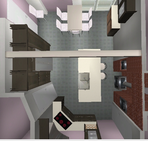

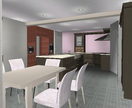

Vorab, im Alnoplaner hat man für Landhausstil nicht so schöne Farben ;-)
Mal eine erste Variante:
- Spüleninsel mit Sitzplatz - hier ist ein Wasser- und Abwasseranschluß erforderlich
- Eckherd
- Hochschränke mit dem SbS in der Mitte, links die hochgebaute GSP. Hier ist ein Wasser- und Abwasseranschluß erforderlich
- Backofen, wenn es geht rechts vom Ofen in den Freiraum quasi eingemauert
- Standmikrowelle links vom Ofen in dem Fach, wenn es groß genug ist.

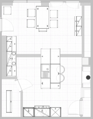

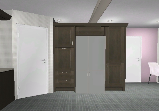

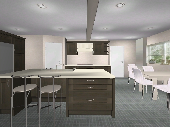

AW: Problem Kueche
und dann noch Hochschrank - und Kochblock getauscht. Dadurch kann die Insel etwas weiter nach planlinks, was die Durchgänge jetzt beidseits der Insel seht breit läßt.

Hi Kerstin,
das sind schon mal interessante Ansaetze.
Leider sind die Oeffnungen nur 35cm x 50cm und damit ungeeignet da irgend etwas einzubauen. Mit der Eckloesung fuer die Kochflaeche kann ich leider so gar nix anfangen, da gefaellt mir die zweite Loesung viel besser.
Was ich leider nicht so schoen finde ist das der Holzofen zugestellt ist und man ihn so gar nicht von den Sitzgelegenheiten sehen kann.
Ausserdem hab ich mir immer eine Sitzgelegenheit ueber Eck gewuenscht... so wie hier.

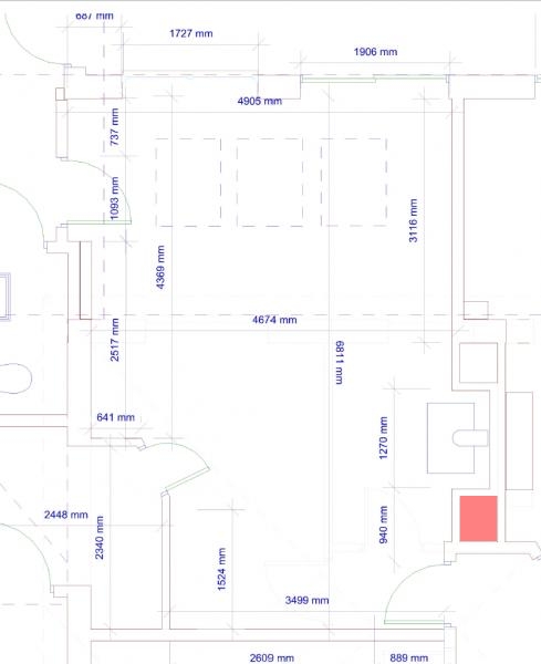

AW: Problem Kueche
Das offene Fach für die Mikrowelle hatte ich schon als zu klein befürchtet.

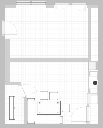

Aber rechts vom Ofen .. da hast du im Grundriss den Schacht eingezeichnet und wenn ich da die Maße umrechne, müßte der ein Nischenmaß von 58 cm haben. So dass man eigentlich die Mauer da z. T. entfernen könnte und vielleicht doch Backofen und dann auch Mikrowelle dort unterbringen kann.
Siehe Grundriss:
Ich fände die Heißgeräte dort ideal untergebracht, weil man dann neben dem SbS mit geschlossenen Fronten arbeiten kann und nicht evtl. dort irgendwo den Backofen unterbringen muss.
__________________________Im Eingangstext hattest du ja geschrieben, Sitzecke evtl. planunten.
Eine Eckbank finde ich persönlich eher unpraktisch. Ich habe mir ein Küchensofa oder auch Ostfriesensofa für meinen Tisch besorgt (hier noch ohne Tisch):
Die Tischgröße von 140x80 finde ich jetzt z. B. auch nicht besonders groß. Ist der Tisch ausziehbar? Auf welche Größe? Denn die Position sollte ja dann so gewählt werden, dass man auch das Ausziehen realisieren kann. Ich habe z. B. 180x90 und für 6 Personen, insbesondere, wenn richtig getafelt wird, halte ich den schon fast für zu klein :kiss:
Hier mal nur der Ecksitzplatz planunten. Mich würde die Eingangssituation stören und, dass der Tisch immer in der dunkelsten Ecke vom Raum ist.
Wie wichtig ist dir eigentlich die hochgestellte GSP? Bislang habe ich ja versucht die Küchenblöcke so über 3 Ecken zu machen, dass man quasi noch in einem "Gang" an die hochgebaute GSP kommt.
__________________________Fenster planoben, rechts sind ja jetzt die Terrassenschiebetüren und links die Fenster. Könnte man das auch tauschen? Links die Terrassenschiebetüren und rechts die Fenster?
__________________________EDIT:
Wenn der Raum eine schräge Dachfläche bekommt, dann stimmt ja die Höhenangabe mit 240 cm nicht für den gesamten Raum.
Wie wird denn die Raumhöhe planunten sein? Geht von dort schon die Schräge dann bis zur Fensterfront vor? Vielleicht kannst du im Grundriss mal entsprechende Höhenmaße eintragen. Dann kann man das im Alnoplaner auch noch etwas nachbilden.
