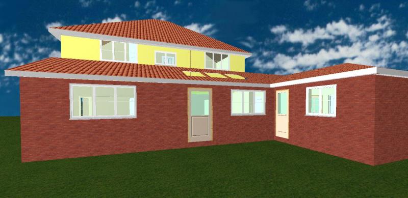

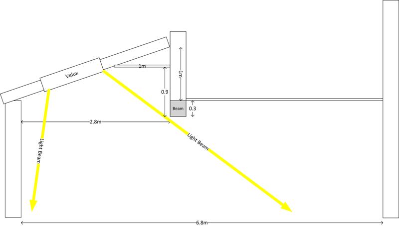

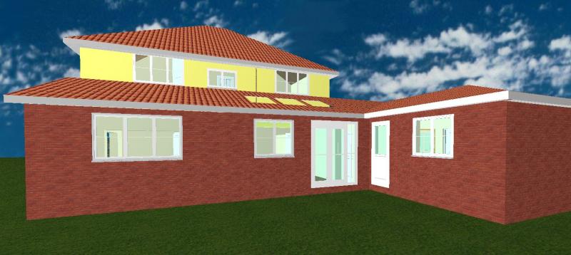

Also zurueck zur Kueche..hier ist das Dach mit Massangaben und dann haben wir uns noch Gedanken ueber die Fenster und Tueren gemacht und das ist dabei rausgekommen...das sind die 3 moeglichkeiten..es gaebe noch eine dritte und das waere das alles so bleibt wie es ist..doppelte Tuer und doppeltes Fenster wo sie sind.
Ach ja, wir wollen erst einmal den Tisch benutzen, den wir haben und dann weitersehen was wir noch so fuers Haus brauchen...
Mir schwirrt der Kopf und ich kann gar keinen Gedanken mehr fassen.
Die Umbauten fangen in einer Woche an und da muss die Plannung stehen...
Wir haben auch nocheinmal ueber die Aufteilung gesprochen und wir moechten bei unserer ersten Idee bleiben, das heisst wir wollen den wohnlichen Bereich im hinteren Teil mit Eckbank und die Kueche im oben Teil sprich Anbau.
Ich haette nie Gedacht das es so schwierig wird..vielleicht sollte ich doch die Tuere zur Terrasse ganz weg lassen?

Aber gerade da planunten ist links die Wand 150 cm und dann kommt der Zugang zur Speisekammer .. .hmmm.
Zur Zeichnung:
Wie hoch ist die Decke ganz link? ___ cm
Wie hoch dann rechts nach dem Ende der Schräge? ___ cm
Wie hoch unter dem Balken? ___ cm
Und wie hoch dann im rechten Teil? ___ cm
AW: Problem Kueche
Wie hoch ist die Decke ganz link? 240___ cm
Wie hoch dann rechts nach dem Ende der Schräge? 300___ cm
Wie hoch unter dem Balken? __210_ cm
Und wie hoch dann im rechten Teil? _240__ cm
Die Erweiterung der Speisekammer ist noch in der Planung..das kann noch geaendert werden..groesse und wo die Tuer hinkommt.

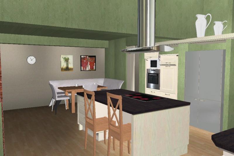

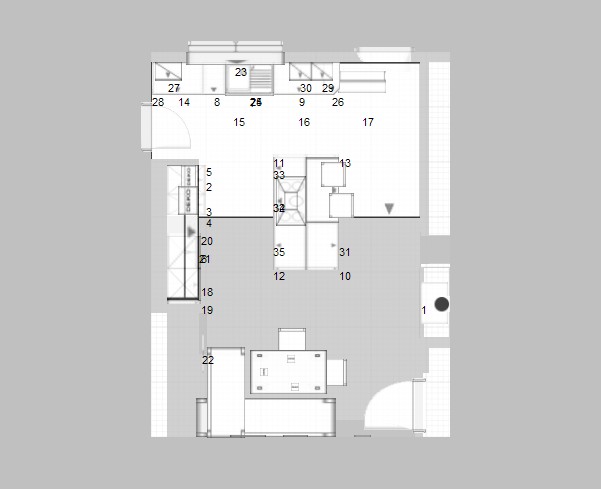

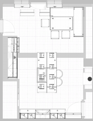

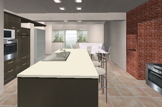

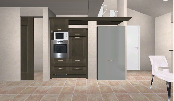

So, ich habe jetzt nochmal etwas geschoben. Speisekammer begradigt und die 2517 mm lange Wand links noch ca. 50 bis 60 mm verlängert.
Für die Speisekammer dann eine Tür die ja in der sowieso neu zu erbauenden Wand laufen kann. Da gibt es auch Trockenbaulösungen. So kann die Tür auch mal auf bleiben und stört keine Wege.
Hochschrankzeile danach dann:
- Backofen und Mikrowelle hinter Klappfach in ca. 175 cm hohem Schrank
- hochgebaute GSP, ebenfalls ca. 175 cm hoher Schrank
- unterhalb des nur 210 cm hohen Deckenbalkens quasi ein hohler Raum, der nach vorne mit einer Revisionsklappe im Wanddesign versehen werden kann. Dann kann in diesen hohlen Raum der Wasseranschluß f. SbS und GSP sowie der Wasserablauf für die GSP gelegt werden und man kommt da bequem ran.
- SbS dann auch noch nach rechts eingekoffert.
- über dem ganzen dann in Balkenhöhe ein Gesimsboden eingezogen. Über dem SbS kann da sehr schön die Raumhöhe für Dekoratives genutzt werden, über Backofen /GSP mehr eine Zierde.
Kochblock
Diesen dann links gleich beim Reinkommen. Vorteil, man kann durch die Abstellkammer zur Außenwand mit relativ kurzem Weg die Abluft führen. Diese dann über den Hängeschränken verkleidet.
Spülen-/Arbeitsblock
Hier kann dein gewünschtes Spülbecken installiert werden, dadrunter im oberen Auszug eher Platz für die üblichen Putzmittel, der untere Auszug als Stauraum. Rechts von der Spüle dann den Müll direkt unter der APL und unten wieder Stauraum:
full
Diverse Sichten:
kf_petraUK_20111029_kb_var3_Grundriss.jpg kf_petraUK_20111029_kb_var3_Ansicht5.jpg
Diese Planung beruht ja auf einem Küchensofa ähnlich meinem. Wenn man dort sitzt, sieht man durchaus etwas vom Ofen. Hat aber auch den schönen hellen Sitzplatz zum Zeitungslesen etc. Der Tisch kann problemlos verlängert werden. Hier sieht man auch die Verkleidung über den Hängeschränken am Kochblock. Dort läuft der Abluftkanal.
Abläufe etc.:
- SbS steht mit günstiger Öffnungsrichtung zur Arbeitsinsel
- SbS steht auch in Nähe Tisch, wenn fürs Frühstück/Abendbrot gedeckt wird etc.
- Backofen und GSP hochgebaut
- breiter Gang rechts von der Insel (Planaufsicht), der damit auch Abstand zum heißen Ofen gibt, wenn dieser in Betrieb ist.
- Zugang Speisekammer liegt im Arbeitsdreieck SbS-Spüle-Kochfeld
- Tür Speisekammer stört nicht
- Rund um den Tisch ist genügend freie Fläche zum Aufstehen etc.
- Terrassentür möglich
- Teil der Arbeitsinsel bekommt noch etwas von dem Licht der Skylights ab.
  • kf_petraUK_20111029_kb_var3.KPL
  • kf_petraUK_20111029_kb_var3.POS

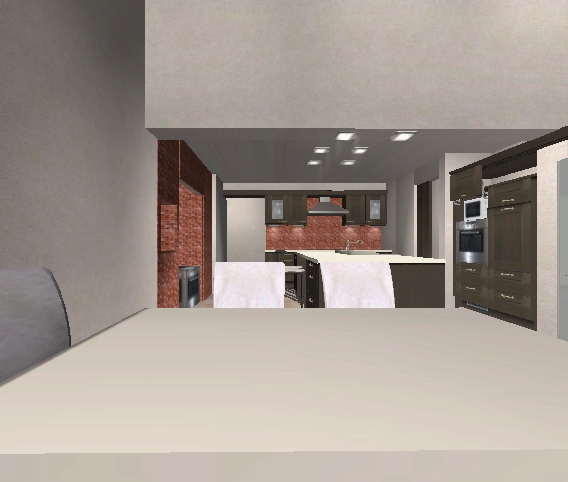

... und, wenn es unbedingt die Eckbank sein soll, dann mal folgende Variante:
Fensteraufteilung:
Jetzt als 90 cm Fenster - 100 bis 110 cm Terrassentür - 90 cm Fenster und dafür Eckbank. Der Rest ist identisch.
Blick von Tischecke:
kf_petraUK_20111029_kb_var3b_Ansicht3.jpg kf_petraUK_20111029_kb_var3b_Ansicht2.jpg
Grundriss:
Auch hier kann der Tisch wieder problemlos verlängert werden.
Die Version gefällt mir eigentlich besser, weil auch der Weg Küchenarbeitszeile zur Terrassentür ein gerader Weg ist.
  • kf_petraUK_20111029_kb_var3b.KPL
  • kf_petraUK_20111029_kb_var3b.POS

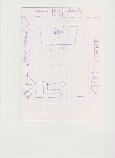

Ich kritzel schon seit Tagen rum und immer wenn ich dachte "thats it" :idee2: war es wieder mal nix....ich glaub ich krieg ne krise:-\
Ich hab jetzt mal meine letzte Idee hochgeladen...so was in der Art waere schon mal schoen...kurze wege, der Kuechenbereich zusammen, die Sitzbank mit dem Oven im Blick und an der Ofenwand noch ein schoner alleinstehender Schrank fuer meine Sammeltassen..nennt sich hier Dresser, unten Schrank und oben Regale.
Ausserdem waere die Vorratskammer nah bei, gerade Wege zur Terrasse und zum Wirtschaftsraum/Garage. Ich koennte sogar the Tuer und Fenster lassen wie sie sind.
Ginge sowas?
Ich hab noch unser allererstes Design runtergeladen, ohne Terrassenzugang, das war natuerlich alles etwas grosszuegiger...

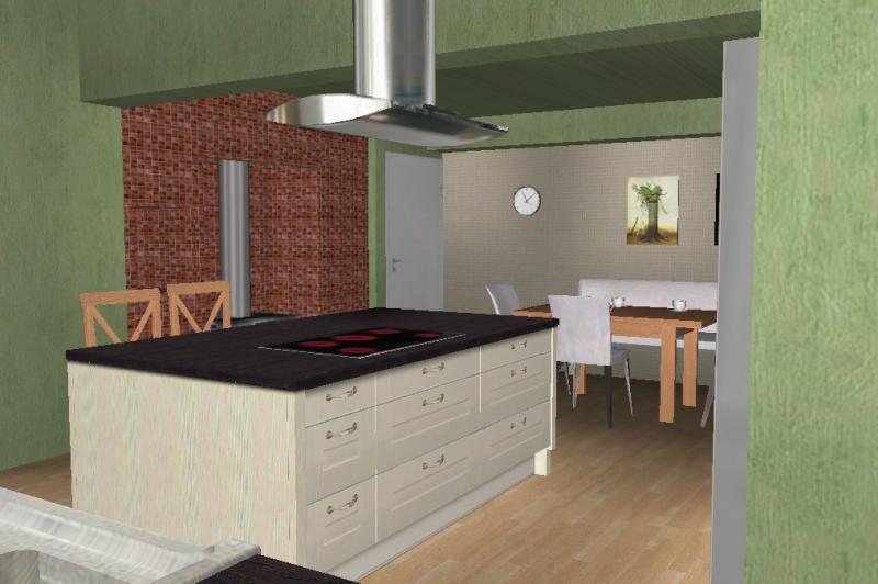

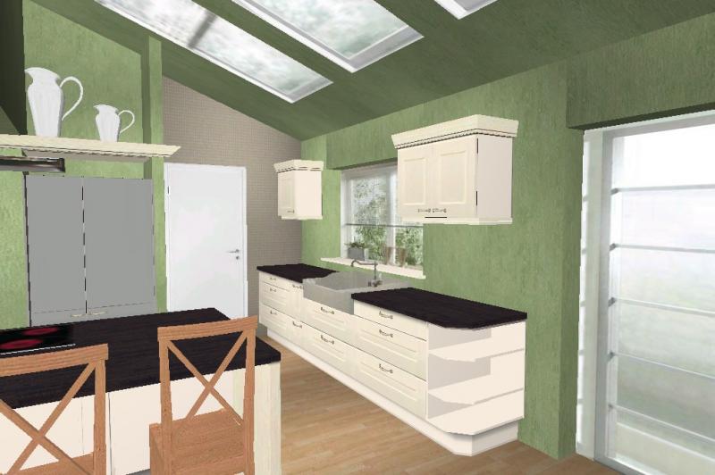

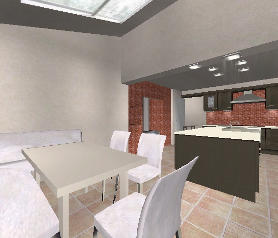

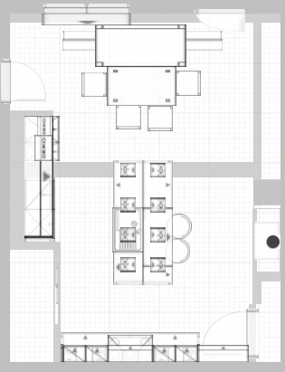

Vielleicht so:
Spülenzeile am Fenster, Kochinsel.
Ich bin davon ausgegangen, dass die DAH so hängen kann und mit einer Verlängerung übers Dach abgeführt wird (?). Ansonsten muss man die Schrankbreiten nochmal ändern. Derzeit ist es 40 - 80 - 80.
Die Hochschränke habe ich aus Kerstins Variante 3 übernommen; die fand ich Klasse!
  • kf_petraUK_V10.KPL
  • kf_petraUK_V10.POS
AW: Problem Kueche
Das sieht wirklich schoen aus...:clap:
Ich haette da aber noch ein paar Fragen, was ist das zwischen den Schraenken und dem sbs, ist das eine Blende? Ist die Spueli nicht etwas weit weg von der Spuele, ich stell mir vor ich spuele Teller ab und muss die alle ruebertragen und ist die Spuele nicht zu weit von Herd weg..oder ist das ok?
Waere es nicht einfacher wenn ich die Spueli gleich unter neben der Spuele haette?
Ist da keine Moeglichkeit Spuele und Herd auf der Insel zu haben?
Was ist das ueber den Schraenken und dem SBS....ist das eine falsche Decke?
AW: Problem Kueche
Gerade beim Bügeln ist mir gekommen: Mist, ich habe den GSP vergessen :-[ und wollte das schnell korrigieren gehen.
Aber nein, schon ertappt.;D
Okay, Kerstins Schrank mit hochgebautem GSP wird also reiner Vorratsschrank, und dder GSP kommt stattdessen mit in die Spülenzeile.
Große Spüle und Kochfeld auf der Insel: ich finde, das wird zu eng. Denn GSP, Kaffeemaschine usw sollen dann ja auch noch in die Nähe vom Wasser. Aber was man überlegen könnte, ist ein kleines zweites Spülbecken, wenn man beim Kochen mal schnell Wasser braucht oder etwas abgießen möchte.
Die Erstspüle sollte übrigens so groß sein, dass man ein Backblech gut darin reinigen kann.
Den Raum habe ich ja so von Kerstin übernommen. Das wird ein Wandpfeiler sein, von dem ich dachte, er muss da sein.
AW: Problem Kueche
Huch ich bin jetzt ganz aufgeregt...das gefaellt mir.
Nein der Pfeiler muss da nicht sein..das war der neue Plan wo wir noch ein Stuetze fuer den Stahltraeger brauchten..aber der war doch in meiner Zeichnung gar nicht mehr drin...???Das ist nur der Stahltraeger der unter der Decke laueft.
Das mit dem kleinen Becken fuer Wasser und abgiessen find ich toll:clap:
Ich finds auch klasse das die Seite unter dem Fenster dann fuer Kaffee und Tee kochen benutzt werden kann.
Kann man da statt Haengeschraenke eine Glasvitrine bis auf die Arbeitsplatte auf beiden Seiten haben?
Ich glaube da ist nicht genug Platz fuer einen doppelten Haengeschrank an der rechten Seite.
Kann man die Seite mit dem Herd und SBS noch ein bissel einheitlicher machen?
Ich hatte mir auch mal ueberlegt den Ofen under den Herd zu machen und zwar so einen Ofen den man ausziehen kann und dann von oben das gekochte Gut zu entnehmen...was findet ihr den aus Erfahrung besser?
Was ich noch fragen wollte, was ist der optimale abstand zwischen Insel und den Schraenken? Ich bin auch nicht die schlankste:-[
Schade das ich zu doof bin den Planer zu benutzen, ich bin euch sooooooo dankbar.:kiss:

In Beitrag 25 habe ich zu der "Wand" zwischen SbS und GSP geschrieben:
- hochgebaute GSP , ebenfalls ca. 175 cm hoher Schrank
- unterhalb des nur 210 cm hohen Deckenbalkens quasi ein hohler Raum, der nach vorne mit einer Revisionsklappe im Wanddesign versehen werden kann. Dann kann in diesen hohlen Raum der Wasseranschluß f. SBS und GSP sowie der Wasserablauf für die GSP gelegt werden und man kommt da bequem ran.
- SBS dann auch noch nach rechts eingekoffert.
- über dem ganzen dann in Balkenhöhe ein Gesimsboden eingezogen. Über dem SBS kann da sehr schön die Raumhöhe für Dekoratives genutzt werden, über Backofen /GSP mehr eine Zierde.

AW: Problem Kueche
Einheitlich machen der Hochschrankseite? Wie stellst du dir das vor? Der SbS ist sozusagen der Störenfried ;-) ;-)
AW: Problem Kueche
@Kerstin:
... fand dann aber, dass der Landhausstil mit dem doch eher modernen Skylights nicht gut zusammenpaßt.
Wenns die TE aber so will... ;-)
Und das gleiche gilt auch für die Position des Essplatzes. Denn die Funktion der Küche ist ja nicht eingeschränkt dadurch.
@Petra:
Abstände zwischen Küchenzeilen sollten wenigstens 90cm betragen, 120cm sind sehr gut. Stell mal zwei Stuhlreihen in diesem Abstand auf und imitiere "etwas aus dem Backofen nehmen und auf der Insel abstellen".
Der Durchgang kann ein wenig schmaler sein. Die Insel könnte also noch ein paar Zentimeter nach rechts im Plan rutschen.
Backwagen nennt man die Backöfen unten, die herausfahren. Die sind besser als ein unten eingebauter Backofen nur mit Einschüben, aber ein hochgebauter Backofen ist die beste Alternative, da man auch an mehrere Ebenen gleichzeitig drankommt, beim Backwagen ja immer nur an die oberste.

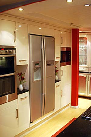

AW: Problem Kueche
Wir brauchen eigendlich keinen Wasseranschluss fuer den SBS, wir wollen kein Eis oder Wasser vom Kuehlschrank..fuer die paar Eiswuerfel die wir im Jahr benutzen reicht das Eiswuerfelfach mit der Eiswuerfelschale drunter, haben wir jetzt auch.
Da die Spuele unter das Fenster kommt, brauchen wir dann dafuer auch kein Wasser.
Ich koennte mir diesen SBS oder diesen vorstellen.
Ich fand sowas immer schoen....das sieht so schoen aufgeraeumt aus.
Koennt ihr vielleicht ein gute GSP ,Backofen und induction empfehlen?

AW: Problem Kueche
Ich finde den SbS so zwischen den Hochschränken bei Landhausstil immer so unpassend. Da finde ich Abgrenzungen mit "Wand-Umbauung" schöner.
Wenn der SbS ohne Wasser sein soll und die GSP ja nicht mehr an die Wand kommt, weil die Spüle zu weit entfernt ist, muss an die Wand ja generell kein Wasseranschluß. Dennoch würde ich da diese optische Trennung lassen.
Hast du eigentlich gar kein Angebot eines Küchenstudios etc.?
So ein SbS ist ja auch tiefer als die normalen Hochschränke. Um das vorne bündig zu haben, muss man dann die Hochschränke auch vorziehen.
Diese Form
121199301_1
finde ich übrigens wesentlich praktikabler. Durch die leichte Rundung nach vorn ist es aber umso mehr ein Kandidat dafür, etwas von den normalen Hochschränken weg zu stehen und dadurch auch solo zu wirken.
