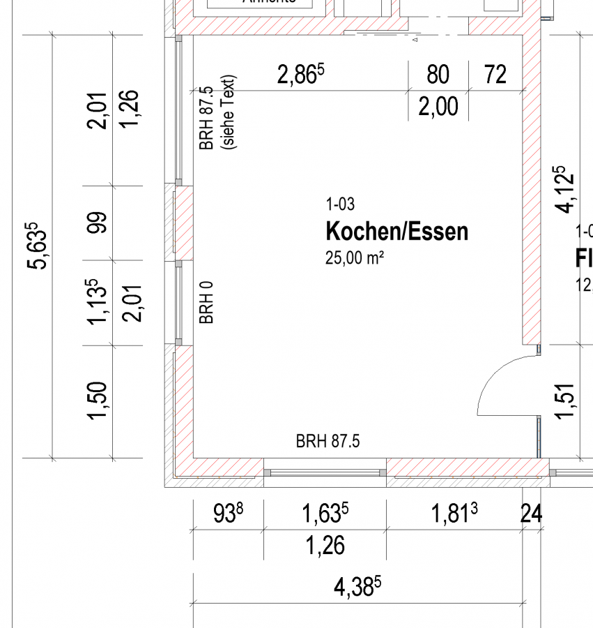

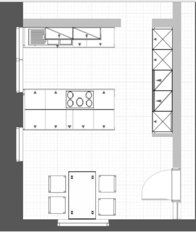

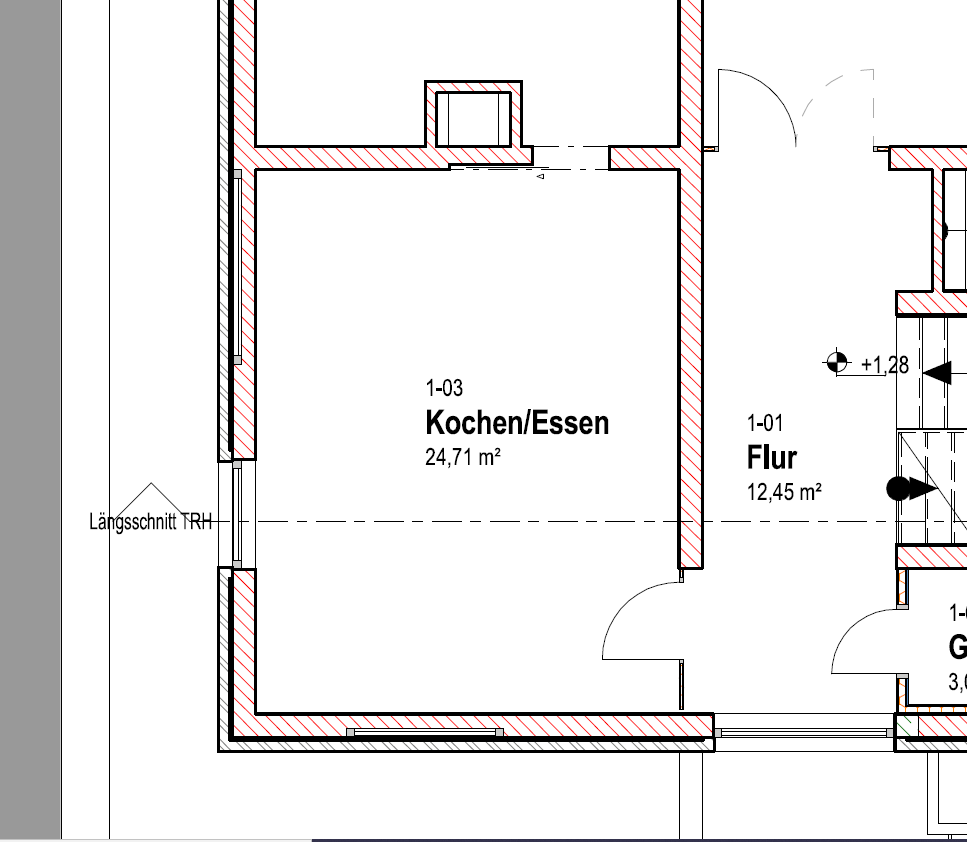

Ich habe den Bestandsplan und den Umbauplan angehängt, da der Bestandsplan vermaßt ist. Bislang ist nur der Abriss des "Vorratsraums" und ein Durchbruch mit Schiebetür zum Wohnzimmer hin geplant. Der könnte natürlich auch auf die andere Seite des Kamins, sofern das Sinn ergibt.

Ich habe auch mal unseren ersten Entwurf mit dem IKEA -Planer mit in die PDF eingefügt.

Auf Hinweis von Evelin habe ich den Grundriss nochmal als Bild und vermaßt eingefügt:

Bitte stelle die pdf datei auch als Bild ein, wir wollen uns nicht die handies mit pdfs von jedem thread überladen.
Stelle diesen Plan mit ALLEN Maßen ein, Wandabschnitte, Fenster, türen usw ohne Möbel.
Der Bestandsplan zeigt gewöhnlich Rohbaumaße. Bitte alles per Hand nachmessen. Auch möchten wir nicht jede Maßkette zusammenzählen, also bitte auch Raumbreite und Raumlänge reinschreiben.

danke für das Willkommen und die Antwort. Ich hab den Plan wie gewünscht in den ursprünglichen Post mit eingefügt.
Aktuell haben wir nur die Rohbaumasse, die genauen werden sich wohl erst nach unserer Renovierung ergeben, daher können wir uns aktuell noch nicht auf +- 2cm genau festlegen, mir geht es ja hauptsächlich erst einmal um ein gutes Konzept und die Position der Strom- und Wasseranschlüsse.
Die exakte Möbelplanung und Bestellung würden wir dann nach einem Aufmaß nach der Renovierung durchführen.

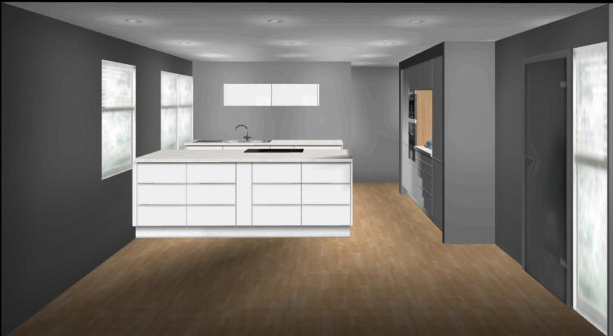

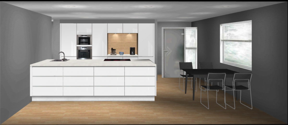

ich dachte an sowas mit Tisch.
die Insel ist 320x120cm groß plus Blenden und Deckseiten, GSP in der HS Zeile

Das U, was du dargestellt hat, wirkt halt eher altbacken in einem so großen Raum.
Auch der Weg zum KS von der Spüle ist zu weit.
Deswegen habe ich ja in diesem Forum gefragt. Das "U" ist das, was mir spontan in den Sinn gekommen ist - aber gerade mit dem Weg KS-Spüle hast du natürlich recht. Mit solchen Problemen waren wir in den bislang kleinen Küchen nie konfrontiert..
die Insel ist 320x120cm groß plus Blenden und Deckseiten. GSP wäre in der HS Zeile hochgestellt, hab ich aber nicht dargestellt
Anhang anzeigen 301995 Anhang anzeigen 301996
