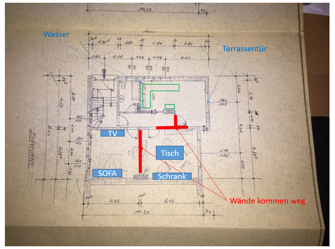

Wir (Eltern mit -0,5 Jahre und 1,5 Jahre altem Kind) wohnen in einem 3 Parteienhaus auf der 1. Etage. Die Untere ist frei geworden und nun nutzen wir die Chance das gesamte Haus für uns zu nutzen.
Unten soll Küche, Ess- und Wohnzimmer unter kommen oben schlafen und arbeiten. Ursprünglich eine 3Zimmer Wohnung, haben wir Küche und Kinderzimmer schon verbunden (Wand raus). Die Wand zum Flur von Wohnzimmerseite soll auch noch teilweise raus, die Wand zwischen ehemaligem Schlaf und Wohnzimmer ebenso. Siehe Grundriss.

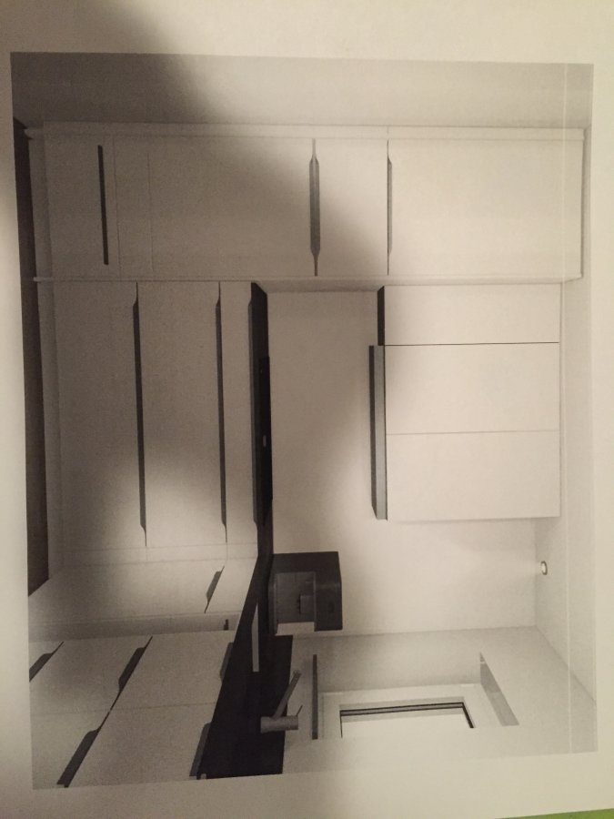

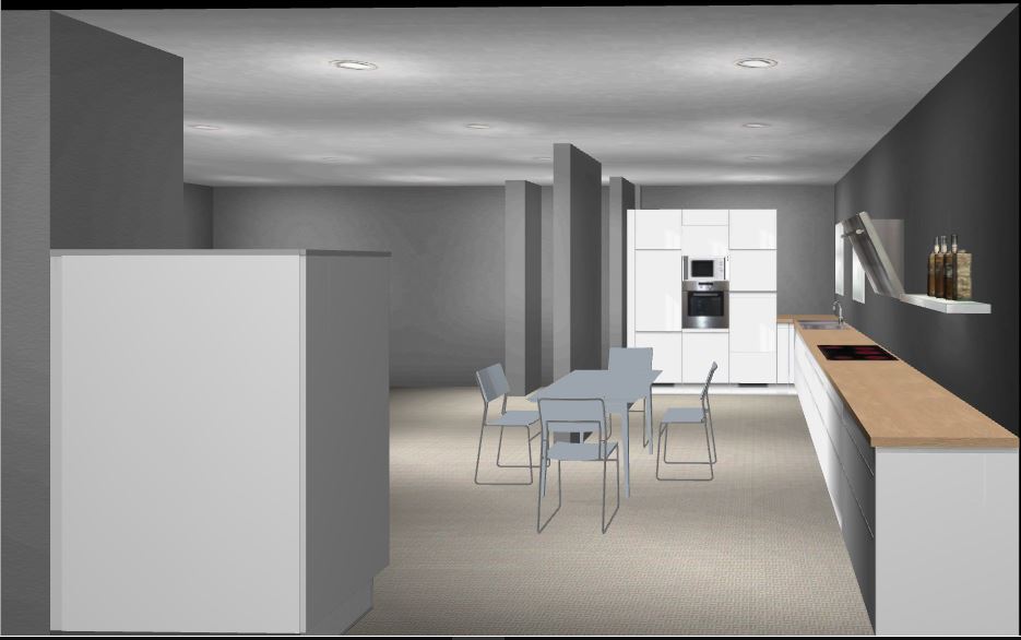

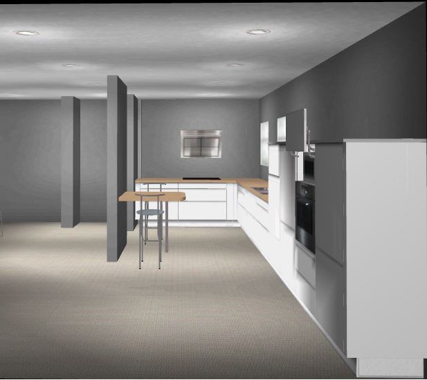

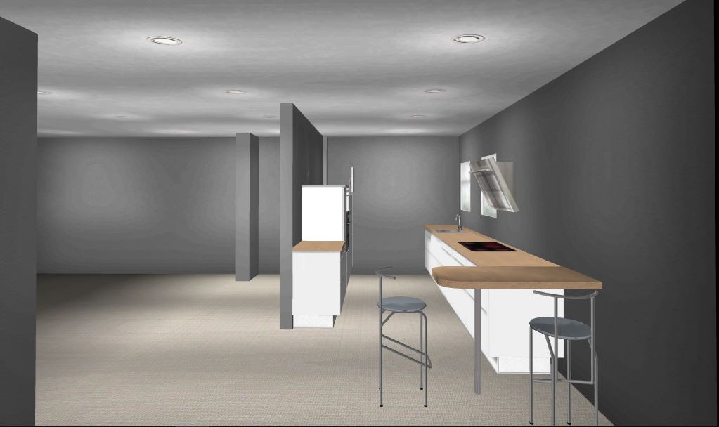

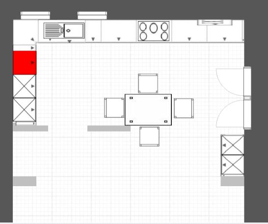

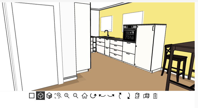

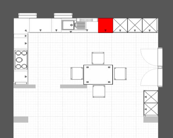

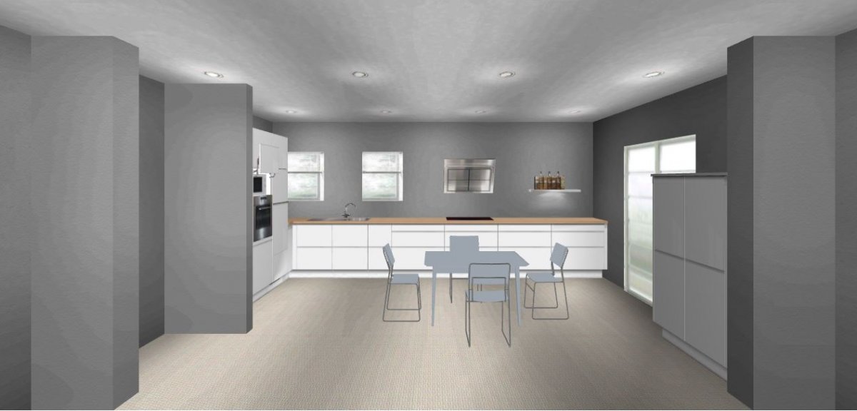

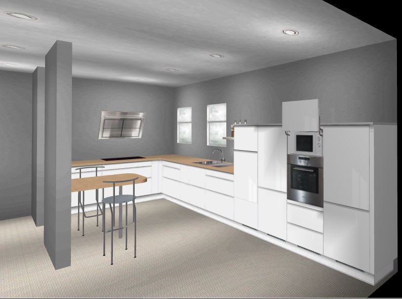

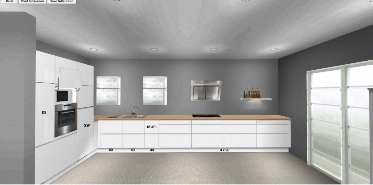

Wir waren in einem Küchenstudio und haben mit dem Ikea Planer rumgespielt.
Bisher gibt's erst eine Grobplanung (grün im Übersichtsbild) bzw. einen ersten Entwurf. Wir sind allerdings auch offen für was anderesbzw. hoffe ich sogar auf eine pfiffige Idee der Planerinnen hier.
Es soll am Ende ein Küche vom Studio werden, bisher ist es in Nobilia geplant. Mich stört, dass es 5rasterig ist. Ich hätte gerne 6er Raster, allerdings meint die KFB, dass es das für unser Budget nicht gibt.
Planoben ist der Raum für die Küche, Wasser/Abwasser/Durchlauferhitzer liegen genau in der Ecke. Wasser aufputz verlegen ist kein Problem.
Strom ist variabel, darunter liegt der Keller wo auch Kabel verlegt werden können. Planrechts geht es auf die Terrasse, dies ist auch der einzige Weg von hier aus nach draußen. Daher soll die Tür möglichst frei bleiben.
Die abfotografierten Bilder sind vom Küchenstudio, ist allerdings auch sehr grob bisher (wir hatten nicht mehr Zeit..)
Bisher (Im Uhrzeigersinn)
- Hochschrank mit hochgebauten GSP
- 120er Unterschrank mit Kochfeld und entsprechendem Wandschrank+Einbaudunstabzugshaube
- Tote Ecke (hier ist der Durchlauferhitzer)
- Spüle 60
- MUPL 40
- Schubladenunterschränke (80er, 120er)
- 120er Hochschrank mit Backofen
- 120er Hochrank "Vorräte"
Auf der anderen Seite am Kamin:
- 60er intgerierter Kühlschrank
- 40er Putzschrank für Staubsauger, Putzeimer etc.

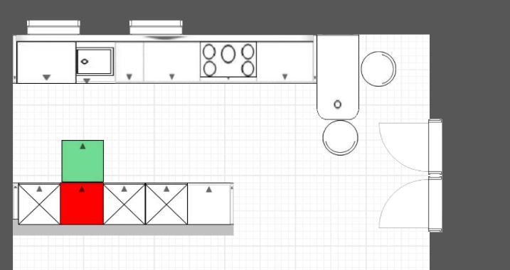

:welcome: im Küchen-Forum!

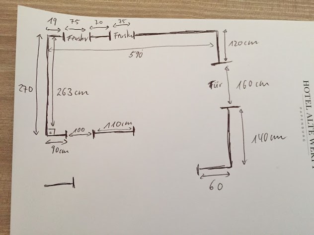

Schöne Thread-Eröffnung, jedoch bitte ich dich, den Grundriss der Küche noch einmal zu zeichnen und die genauen Maße einzutragen.
Es fehlt bei der planunteren Wand die Länge des Mauerstückes welches stehen bleibt, welche Größe hat der Kamin wo genau befindet sich das Fenster? Wo befindet sich die Terrassentür, Abstand von den Ecken bis zur Tür, welche Maßt hat diese.
Hi,
Danke :-)
Ich habe mal eine Skizze gemacht, mit den Maßen, die ich habe. Kann aktuell nicht nachmessen, da ich unterwegs bin.
Der Wandstummel mit dem Kamin könnte nach Planrechts "beliebig" verlängert werden.
Fenster: Unterkante Fensterbank 130cm.
Viele Grüße
Ich schubs dich mal hoch, denn momentan habe ich keine Zeit zum planen. :(
ja, Nobilia ist für euere Körpergröße def zu kurz.
In deiner Planung finde ich das Kochfeld nicht.

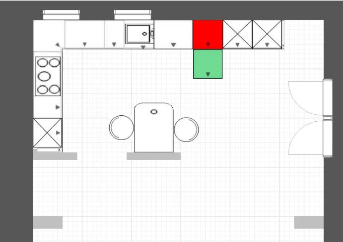

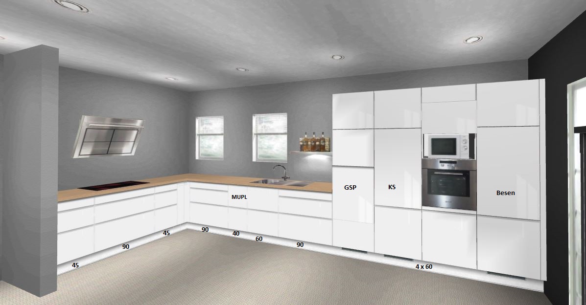

Hier mal ein anderer Vorschlag. Die Höhe der HS nach Wunsch, im Plan sind sie 238cm hoch.
die beiden HS (je 45cm breiet) planrechts unten (ca 175cm) sind eine Option anstelle des Besen HS.
hier noch ine andere Variante.
bei diesem Beispiel bräuchte man die HS planunten rechts, weil es nur 3 HS in der Küche gibt (KS/BO/GSP).
Genau an das Layout in der V1 von Evelin hatte ich gestern auch gedacht. Wie immer schön geplant und dargestellt, @Evelin
Statt des Esstisches könnte man an der Stelle über eine Theke mit Sitzplätzen und ggf. einen weniger tiefen Schrank oberhalb des Wandstücks nachdenken.

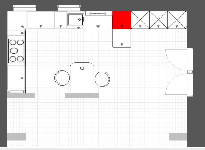

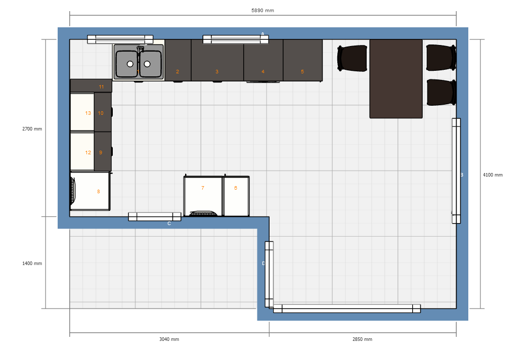

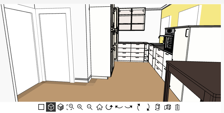

Ich hab nochmal gebastelt:
Im Uhrzeigersinn, links angefangen:
Schrank 8: Hochschrank mit GSP und Backofen
Schrank 9+10: 120er Schrank mit Kochfeld und Dunstabzug (oder Oberschränken mit Lüfterbaustein)
Schrank 1: tote Ecke mit Spüle daneben (bekomm ich ins ikea nicht rein.. keine Ahnung wie die Profis das hier immer so schön hinbekommen)
Schrank 2: 40er Mupl
SChrank 11: Wandschrank zwischen den Fenstern.
Schrank 3,4,5: Schubladenschränke, aktuell 80,80,60.
Dahinter der Tisch soll eine Arbeitsplattenerweiterung darstellen, ca 140 in den Raum. Grob so wie in dem Pinterestscreenshot.
Schrank 6: 40er Hochschrank für Staubsauger
SChrank 7: Kühlschrank
Probleme auf den ersten Blick:
Backofen recht hoch
kein Platz für Mikrowelle
Evtl. enger Durchgang zwischen "Theke" und Kühlschrank
Wie ihr seht, sind wir uns selbst noch überhaupt nicht sicher wo die Reise hingeht. Haben zum Glück noch Zeit :-)
Vielen dank

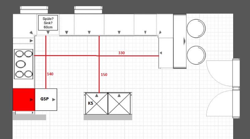

Hast Du die fertiggestellte Küche angeschaut, die ich verlinkt hatte? Die Form ist ähnlich wie V2 (spiegelverkehrt), deswegen dachte ich, die Bilder einer echten Küche würden helfen. Ich finde Carlas Küche wirklich sehr ansprechend.
wie stellst du dir das in der Realität vor? Die Spüle ist 1,5m vom GSP weg.
Wie kommst du auf einen US 120? da sind dann 15cm Platz übrig in der Kochzeile (265cm lang)
Wo ist deine Hauptarbeitsfläche? die Reihenfolge deiner Planung passt nicht.
Praktisch ist der Ablauf
KS - GSP unten - Spüle - MUPL - US - US mit Kochfeld - US.
der Nachteil, wenn zwischen KS und Spüle ein hochgestellter GSP steht, dass man keine Ablagefläche direkt neben dem KS hat, aber es geht noch. Wenn aber wie in deiner Planung der KS irgendwo solo steht, gibt's null Ablagefläche. Bei mir ist zwischen Spüle und KS 1m Ablagefläche und gegenüber noch die Insel. Wenn ich koche, lege ich mir alles, was ich aus dem KS brauche, auf die AP daneben. Den KS einräumen, ist genauso. Ich lege alles auf die Insel bereit, und kann bequem den KS einräumen, ohne Bücken oder Laufen.
Was die Höhe der HS betrifft, habe ich ja geschrieben, daß du dir die Höhe auswählst, wie es euch gefällt. In meinem Avatar sind die HS nur 182cm hoch. Allerdings ist mein Raum nur 244cm hoch und ich brauche nicht mehr Stauraum.
Wenn man einfach ein Gerät (hier Mikro) wegläßt, kann man eine ander Planung machen. Aber du hst in Checkliste Mikro angegeben. Dito hat dein KFB den Putzschranken weglassen. Da werden dann Apfel mit Birnen verglichen.

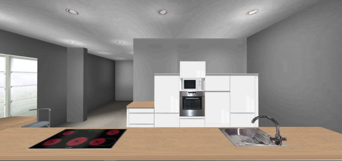

ich habe deine Planung mal nachgebaut.
282481
und es fehlt die Mikro. Wo bereitest du zum Kochen vor?
so wäre die Reihenfolge praktischer
282482 282483282484
die HS sind nur ca 175cm hoch. Die Lineienführung wird in Wirklichkeit etwas anders sein.
ein gutes layout wäre dieses.
282487282488282489
die Arbeitszeile planoben übertief (dargestellt als extra tiefe AP würde aber die US selbst
ubertief machen).
Die HS planunten können auch höher sein, man sieht sie nicht. Neben dem KS eine kleine Ablagefläche. Meinr Meinung ist dieses layout am praktischsten.
