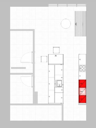

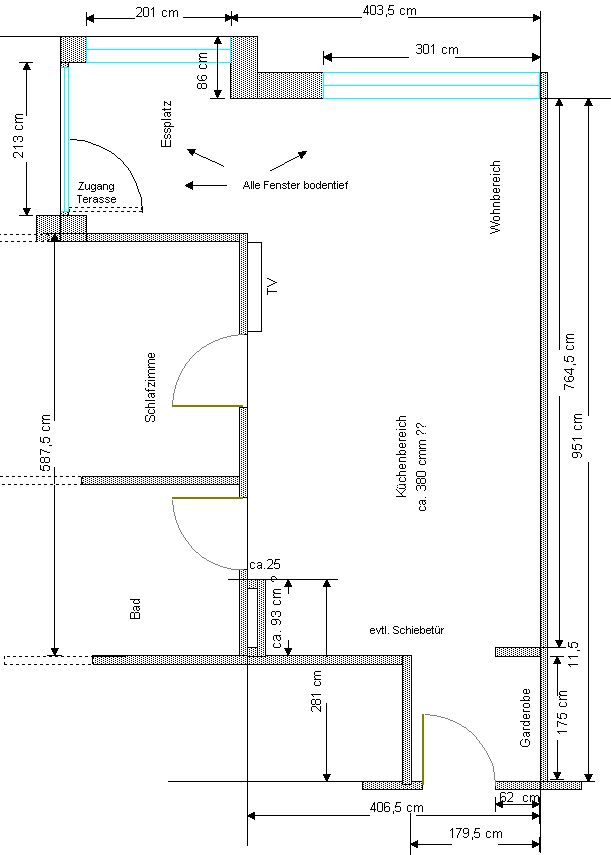

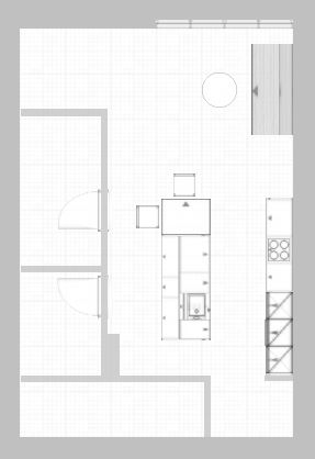

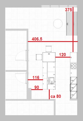

Ich habe mal ihren Grundriss gezeichnet, und den Plan eines Küchenstudios und stelle beide hier für Karin1 ein.
Hier die ganze Wohnung, die linke Seite ist abgeschnitten

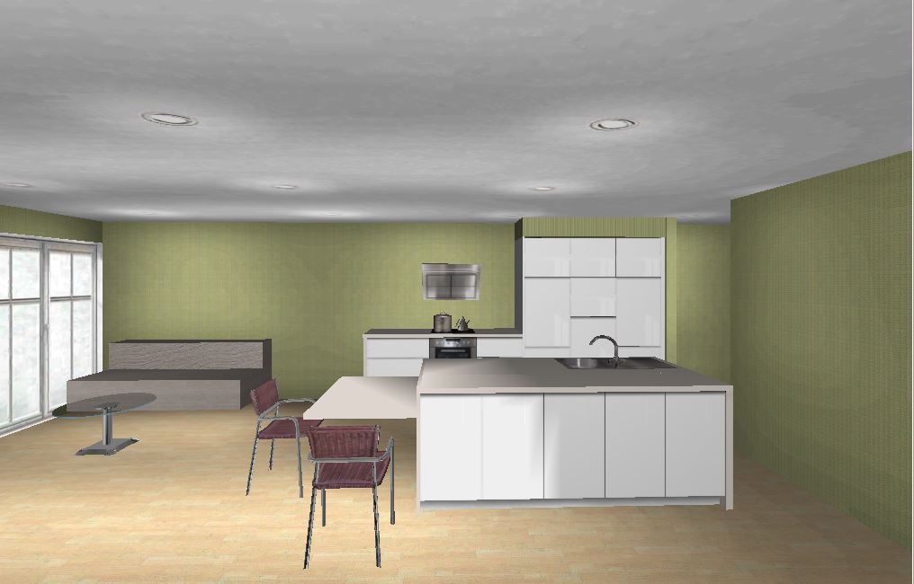

Hier der Studio-Vorschlag, ich finde die Sitzbanklösung *nett*
Und, da Karin evtl. an eine Insellösung denkt, noch eine erste Studie zur Insel von mir
P.S.: Wer mich kennt und das Budget anschaut, wird ahnen, dass es wohl keine Sam werden kann
*winke*

*eigentlich* will Karin ihren Backofen unterm Ceranfeld, dann wäre der Hochschrank Planoben frei für Küchenfremdes. Backofen ohne Mikrowelle , aber auf jeden Fall selbstreinigend (Pyrolyse ).
Es wird wohl auch überlegt die Küche nach planoben noch zu verlängern.

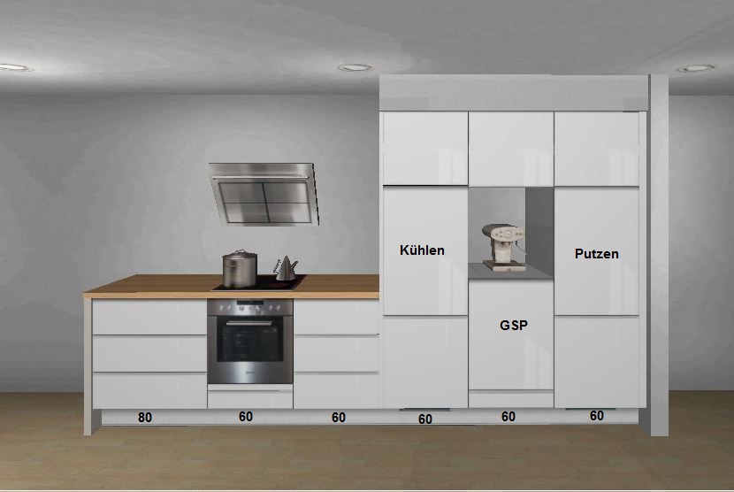

ist es so gedacht?
Wandzeile von planoben
Sichtseite
80er US
60er US mit Kochfeld und Backofen
60er US
60er HS mit Kühlschrank
60er HS mit Geschirrspüler hochgebaut
60er HS für Staubsauger und co.

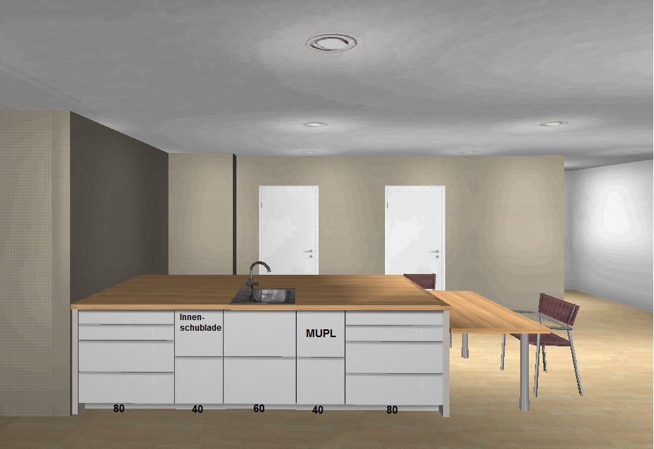

Die Insel von planoben
Ansatztisch 110x80cm
Sichtseite
80er US 1-1-2-2, 70cm tief
45er US 3-3 mit MUPL oben, Öle unten, 70cm tief
60er US 3-3 mit Spüle, 60cm tief
40er US 3-3, 70cm tief
Sichtseite
rückseitig 2 x 90er, 1 x 45er US mit Türen, 40cm tief
Die Insel ist ohne Tisch 225x110cm + Sichtseiten gross.
Im Plan sind die HS 225cm hoch, ich weiss nicht, welche Höhe Karin angedacht hat.

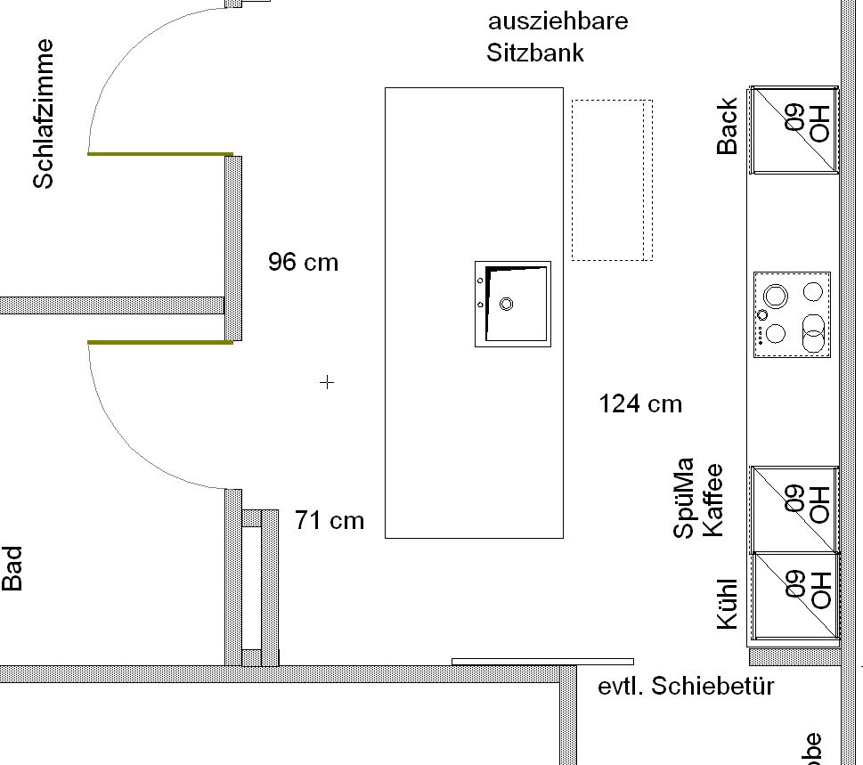

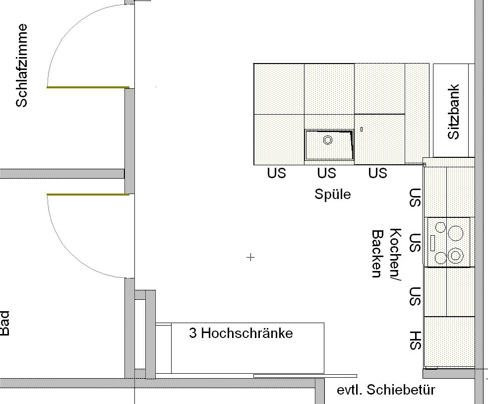

Kann man auch so machen, aber ich habe mal wieder bisschen anders gedacht.
Kein Ansatztisch, sondern ganze Insel in der Länge,

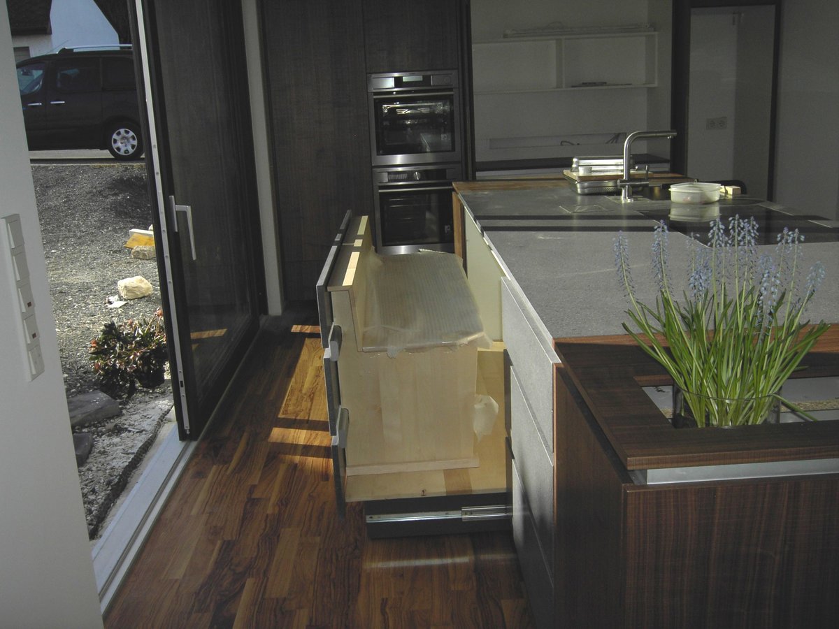

ABER... auf der Inselinnenseite eine in die Möbel integrierte, ausziehbare Sitzbank (siehe Bild)
Die Zeile würde mir persönlich auch etwas anders gefallen...
Nicht planunten 3 Hochschränke, sondern dort nur 2 und einer planoben als Zeilenabschluss.
Evtl sogar noch einen Hochschank zusätzlich für Staubsauger...
Die Oberschränke so tief, dass das alles eine Frontfläche gibt
Schöne erste Planung Evelin :-)

Ist es irgenwie machbar meine Blickrichtung von der Spüle aus in Richtung Wohnzimmer/Terasse zu planen?
Liebe Evelin könnte man die Insel in deinem Plan auch an die planunten liegende Wand andocken? Und die freien 90 cm mit Hochschränken auffüllen? Ich muss ja eigentlich auf dieser Seite der Insel nicht durchlaufen.

Planoben bezieht sich auf die hier eingestellten Pläne und heisst nix anderes wie "oben im Plan"
Deine 3 zusätzlichen Schränke um die Schiebtür verschwinden zu lassen wären planunten, heisst unten im Plan.
@Schreinersam , ich habe deine Sitzbank und den HS am Ende der Zeile gesehen.
Weil aber planoben die einzige Tageslichtquelle ist, wollte ich die nicht verbauen.
Auch das mit der Sitzbank wäre mir zu umständlich, zumal Karin wohl alleine lebt. Und wenn Besuch kommt, glaube ich nicht dass beide dann nebeneinander sitzen wollen. Ganz abgesehen von den Kosten. Ich weiss nicht, wie alt Karin ist, und auf die Bank muss man auch erst mal hoch.

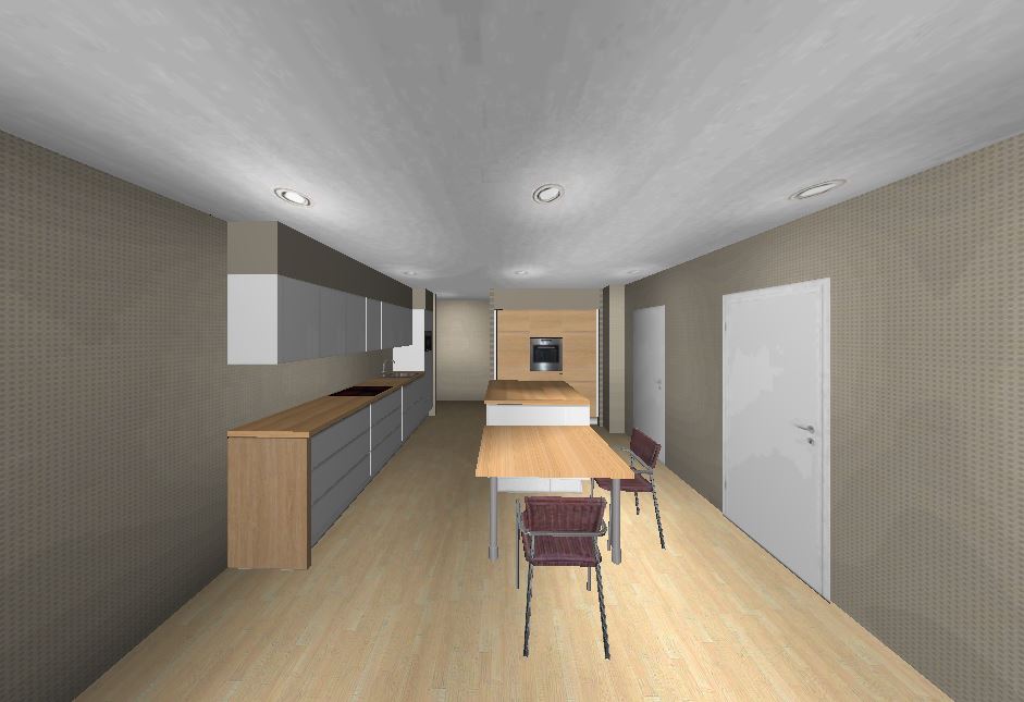

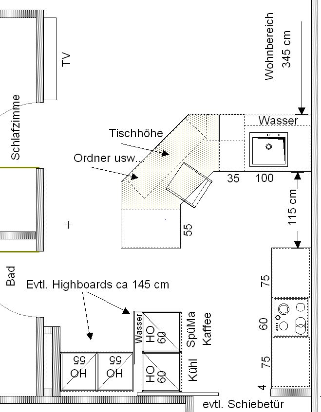

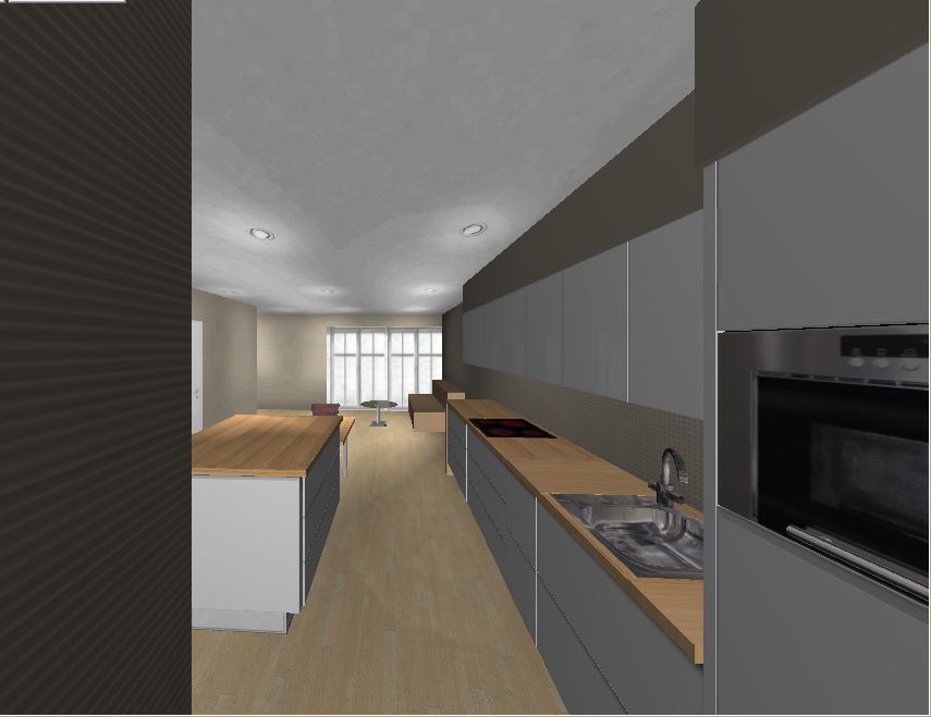

So, hier mal der Plan mit max Stauraum, angedockter Insel, die Insel ist 300x12Ocm tief. Die HS sind 217cm hoch, die AP Höhe 91cm.
Auf der Inselvoerderseite sind die US wieder übertief, 70cm, das erspart dir Lauferei um die Insel, weil es im Kochbereich mehr Stauraum gibt. Links von der Spüle habe ich im Plan geschrieben "Innenschublade". Aus optischen Gründen habe ich links von der Spüle auch einen 3-3 US genommen, oben aber noch eine Innenschublade vor geschlagen. Wir haben das auch so, darin ist unser Kaffeevorat.
Rückseitig 50cm tiefe US mit Auszügen. ABER, das passt nicht mit dem Wunsch, Ordner in der Küche zu verstauen. Dafür wären, wie in meinem ersten Vorschlag, 40cm tiefe US mit Türen rückseitig besser.
Da, wo die Kaffeemaschine steht, gehört noch eine Lifttür davor, sowie ein Tablar, um die Maschine herauszuziehen. Damit die Maschine nicht zu hoch steht, ist es vielleicht besser, dass die Geschirrspülmaschine nur 1 Raster, zB 13cm höher steht.
Leider lässt sich im ALNO Planer die Wandfarbe 'weiss' schlecht darstellen. Deshalb versuche ich mit anderen Farben einen Kontrast, damit man die Schränke besser erkennt.

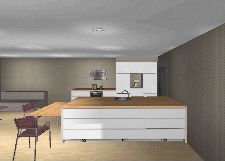

Mal den Spieltrieb laufen lassen... (Version 89)
...und versucht alle bisher geäusserten Wünsche zu vereinen.
Der Stauraum müsste reichen, zu Mal alles Küchenfremde ausserhalb sein kann.
Die Arbeitsfläche ist nicht zu üppig, aber ausreichend, ich denke sogar dass man auf Hängeschränke verzichten kann.
Mal hören was Karin meint.
*winke*

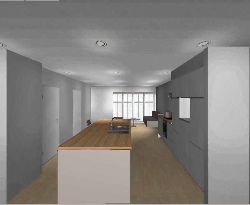

nach telefonischer Intervention hier gleich noch die Version 88,
etwas angepasst.
Den Sitzarbeitsplatz finde ich jetzt ziemlich O.K., und da karin daran denkt, die Wohnung jetzt schon Rollstuhlgerecht einzurichten, ist auch das Arbeiten im Rollstuhl gewährleistet.
*winke*
im Moment soll das ja auch noch "normal" nutzbar sein @moebelprofis .
Man will nur die Möglichkeit haben, ohne in diesem Fall die komplette Küche rauszureissen.
Derzeit sind keine Anzeichen für Rollstuhl gegeben, und die beiden Bereiche sind relativ einfach umzurüsten, wenn es jemals der Fall sein sollte.
*winke*

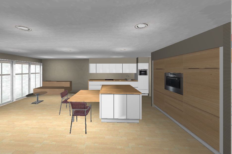

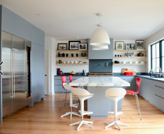

Mein Favorit in der eigentlichen Küchenform wäre bis jetzt Post No. 5 von Evelin,
(allerdings mit Lüfterbaustein und ruhig als "einzelnen Kasten" (also nur Beispiele, was ich mit "Kasten" meine:
oder angedockt an die Hochschränke:
https://www.houzz.de/photos/88727049/moving-house-modern-kueche-melbourne
entweder "Kasten für Lüfterbaustein" deckenhoch oder ebenfalls eingekoffert, damit auf dem Kasten schon gar kein Schmutz anfallen kann.
PS: ich weiß, das ist jetzt mehr Feintuning, aber ich wollte aufzeigen, dass es auch dort viele Möglichkeiten gibt.

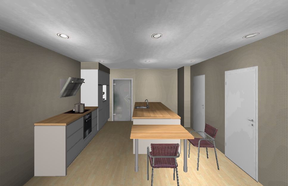

hier noch ein anderer Vorschlag mit Oberschränken. Am Ende der Zeile planunten ist der erhöht eingebaute GSP, darüber soll das eine Kaffeemaschine darstellen, diese wäre aber etwas tiefer (es gibt nur eine bestimmte Anzahl von Schränken im Planer und selbst basteln dauert zu lange).
Die Insel ist 120cm lang und 110cm tief, auf der Rückseite 40cm tiefe Schränke mit Türen. Wahrscheinlich sieht die Insel mit 100cm Tiefe besser aus, weil kurz.
Der BO ist in der HS Zeile gelandet, weil es sonst mit den OS nicht zusammenpasst.

Zu deiner Frage in welche Richtung es geht.
Ich habe tatsächlich (leider) mehrere Fovoriten:
- deine letzte Version Plan5
- auch deine erste Idee im Post Nr.5, die auch Magnolia gefällt.
- Samys Version88 mit dem schrägen Tisch
- Die Sitzbanklösung vom Küchenstudio ? Wobei ich hier nicht glaube,dass das nicht so bequem ist
Was ist mir wirklich wichtig? Ich kann es leider gerade nicht beanworten. Hier zusammen mit euch nachzudenken hilft mir aber. Auch auf eure Fragen zu reagieren hilft mir meine tatsächlichen Bedürfnisse und Wünsche zu überdenken.
Wirklich sehr wichtig ist mir die Sitzmöglichkeit in der Küche. Ich dachte, dass es nur "bequem" ist in normaler Stuhlhöhe. Hat jemand über 60 J. hier Stühle in Arbeitsplattenhöhe?
Sitzt man da gut?
Ich habe vor meinen Augen die Lösung, die Magnolia gefunden hat und finde sie toll. Ich weiss nicht für meine Gegebenheiten geeignet. Ich schreibe das nur damit Ihr wisst was ich meine.
Liebe Grüße an alle.
Karin
Welche Lösung bezüglich der Sitzgelegenheit meinst du genau ?
Die 3 Fotos oben von mir waren eigentlich zur Verdeutlichung der Dunstabzugshaube.
