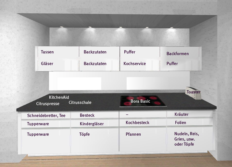

>> Unterhalb der Küche befindet sich der Technikraum; wir hätten per Bora Basic
>> die Abluft über den Technikraum im Keller zur Seite nach draussen geführt;
Jeder Bogen und jeder Meter Kanal kostet Leistung. Mit dem Herd planoben
braucht ihr nur einen Mauerkasten direkt hinter dem Schrank der Bora.

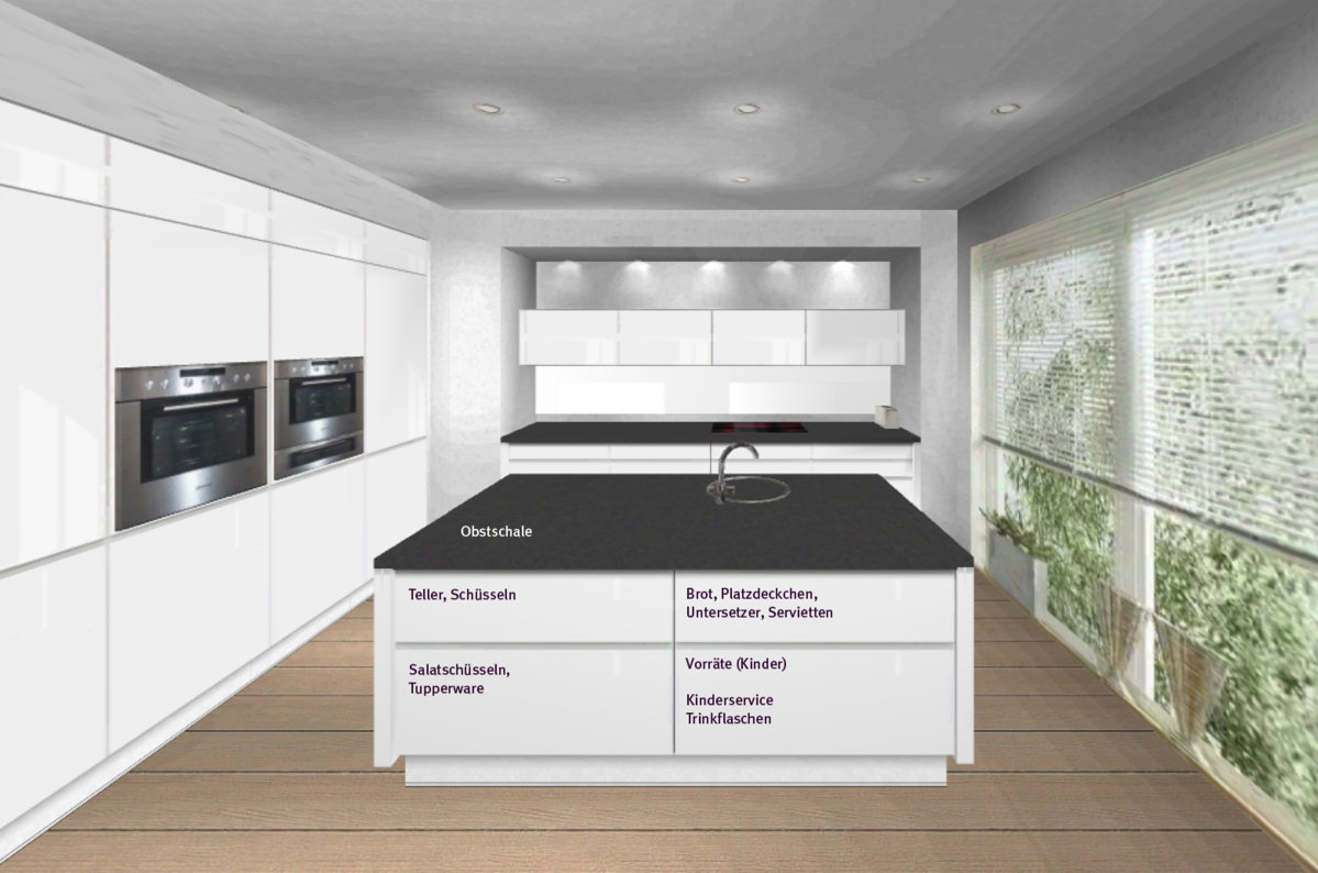

>> - Inwiefern sind die Raumproportionen anders?
Die Fluchtlinie der Festerfront planlinks trifft im Plan nicht die Mauer an der
die Hochschränke stehen sondern verläuft links an ihr vorbei. Daher sind die
Wand planunten und planoben nicht gleich lang. Für die aktuelle Planung
ist aber wohl nur die genaue Wandlänge planoben wichtig.

>> - welche Schränke würdet ihr größer machen?
Ich würde die Hängeschränke so hoch machen, dass ihre Oberkante so hoch
ist wie die der Hochschränke und dann Trockenbau drüber damit da kein
offener Raum mehr ist.

>> - lohnt der Aufpreis für Übertiefe? Dafür würde ich lieber zu einer
>> größeren Insel mit 1,20 tendieren;
Bei eurem Budget braucht ihr den Aufpreis nicht zu fürchten und er ist es wert.
die 15 cm mehr Schranktiefe bewirken auch 15 cm mehr Nutzfläche!
60 cm Plattentiefe --> 57 cm Schranktiefe --> ~ 48 cm Schubladeninnenmaß
75 cm Plattentiefe --> 72 cm Schranktiefe --> ~ 63 cm Schubladeninnenmaß
Also rund 30 % mehr Stauraum ... und Platz für die Bora
Bei der Insel gibt es optisch ein Problrm wenn sie zu groß wird ... 'Flugzeug-
träger' nennt man zu große Inseln recht anschaulich. Platz habt ihr jedenfalls
für beides gleichzeitig.

>> - Für einen hochgesetzten Geschirrspüler sehe ich aktuell keinen Platz;
>> wir brauchen einen Hochschrank für Besen/Staubsauger, da wir für die
>> größere Küche die Speisekammer gestrichen haben;
Vom Platz her sollte es durch weniger Trockenbau möglich sein 5 Schränke
unterzubringen. Aber selbst bei 4 wäre es mMn machbar:
1. Besenschrank
2. Kühl-/Gefrierschrank
3. BO/DGC
4. GSP um 1 oder 2 Raster (nicht mehr!) hochgesetzt
Wir haben nur 3 Schränke und bauen den DGC über dem GSP
Von der Funktionalität her kommt man wohl schnell in einen Glaubenskrieg.
Ich halte mich da mal zurück. Nur eines dazu: Ich glaube wir werden alle
nicht jünger sondern dekadenter ...
>> - ist aktuell etwas viel Trockenbau; ohne "Fassung" sah die Lösung
>> seltsam aus; da die Hersteller nicht deckenhoch fertigen, wird man
>> um Trockenbau nicht rumkommen, oder?
Trockenbau planen wir auch ein. Nur werden hier auch Küchen geplant
die etwa soviel Platz für Möbel haben wie ihr für Trockenbau *g*
Mir kamen die 30 cm auf beiden Seiten der Hochschrankfront und der
Ecke zuviel vor. Nach oben ist alles völlig OK.

>> - Raum zwischen Trockenbau und HS? Von oben?
>> - die HS sollten nicht allzu wuchtig sein, aber die 26cm sehen in der Tat
>> seltsam aus; -> werde ich auf 40 cm bzw. 50 cm abändern
Ich sehe zwei Lösungen: entweder in der Lücke zwischen HS und Decke/
Trockenbau was Schönes mit netten Lichteffekten gestalten oder die
Lücke dichtmachen. Da ich die 'schöne Lücke' nicht putzen will, würde
ich sie dichtmachen. Oder die HS ganz weglassen ...
>> - die Schrankfront konnte ich mit Alno nicht so planen, wie ich wollte. Die
>> schmalen Türen ganz oben waren keine Absicht -> diese sollten entfallen
Die Frage ist immer, was man über Greifhöhe (Körpergröße plus 35 cm)
konzeptionell will.
Meine Meinung: Dort steht meist der Kram, der mit einem Fuss schon
im Sperrmüll ist. Also in Greifhöhe eine durchgehende Linie und drüber
nur Drehtüren z.B. für die Weihnachtsdeko oder Akten von vor 10 Jahren.

>> - die US der Inselrückseite haben das Maß, damit die Insel nicht so breit
>> wird (man muss ja gewisse Abstände einhalten); was wäre sinnvoller?
Sinnvoll ist es sich erst mal grob zu überlegen was man will, dann eine
Designline und damit den Hersteller zu wählen. Für die Detailplanung
übernimmt man dann dessen 'Standartmaße'. Meist sind das die APL-Tiefen
von 75, 60 und 40 cm minus ~3 cm Überstand .. als 72, 57 und 37. 37 ist
'zufällig' auch das Maß für Hängeschränke. So kommt man um kostspielige
Änderungen rum.
bei einer Raumtiefe von rund 350 cm geht z.B:
75 cm Schrank
100 cm Lücke auf der Arbeitsseite
100 cm Insel
85 cm Lücke vor dem Fenster
350 cm
>> - über MUPL haben wir uns noch keine Gedanken gemacht
Das ist ja wohl geklärt.
1. Besenschrank
3. BO/DGC
>> der Trockenbau soll teilweise als Platz für Rohre (Lüftung, Sanitär, Elektro)
>> dienen und ist somit nicht völlig nutzlos
Das wird euch der Architekt schon ausreden
Die Öffnung von 90 x 70 in der Ecke lädt eher zur Garderobennische ein.
>> genug Stauraum sollte die Küche soweit bieten, nicht?
Der Hauptstauraum sind die mindestens 4 breiten Auszugsschränke.
konzeptionell will.
>> - Symetrie ist uns wichtig; wo würdet ihr die Nutzung erhöhen?
Dazu haben Andere genug geschrieben.
Änderungen rum.
75 cm Schrank
100 cm Insel
350 cm
>> Wir sind keine Deko-Menschen. Uns gefällt auch kein Schnickschnack.
>> Durch den offenen Grundriss hat man die Küche immer im Blickfeld.
>> -> sie muss schon zum Rest des Hauses passen.
So wie ich das bemerke, findest du doch sehr gut in die Küche rein.
Ich hoffe, du nimmst mir meine Ironie nicht böse. Die erste Planung forderte
mich einfach zu sehr herraus.
