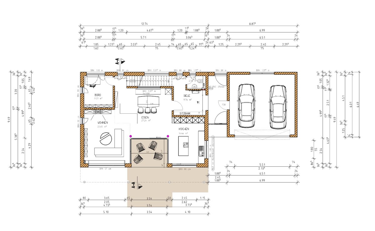

Eine Bitte.... von Alnoplänen zumindest ein Bild des Grundrisses hochladen, damit man sich einen schnellen Überblick verschaffen kann, ohne erst Dateien runter zu laden und den eigenen Alno anzuschmeissen.
Viele hier (speziell die Profis) haben den Alnoplaner auch gar nicht auf dem Rechner, die können, so wie es jetzt ist, gar nix sehen.
Auch ein vermaßter Grundriss der Küche selbst als Bild wäre wichtig. Incl. Anschlüssen, Fenster-und Türmaßen, Maße der Wasserposoition, ggf. Abluftöffnung.

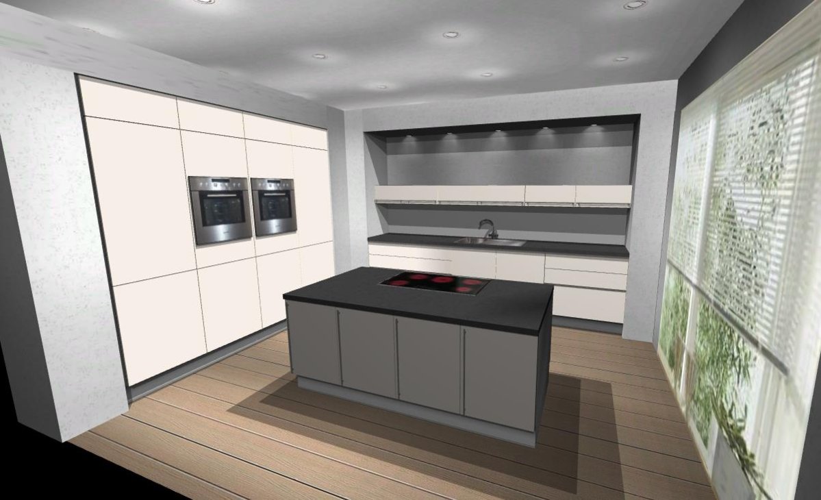

Das ist die Ansicht aus Sebeos ALNO -Planung.
Was mir beim ersten Sichten auffällt:
- Die Raumproportionen sind im Grundriss am Übergang zum Essbereich anders!
- Im Grundriss ist ein Fenster hinter der Spüle (mit unpassender BRH)
- Sehr viele sehr kleine Schränke (Platz- und Geldverschwendung)

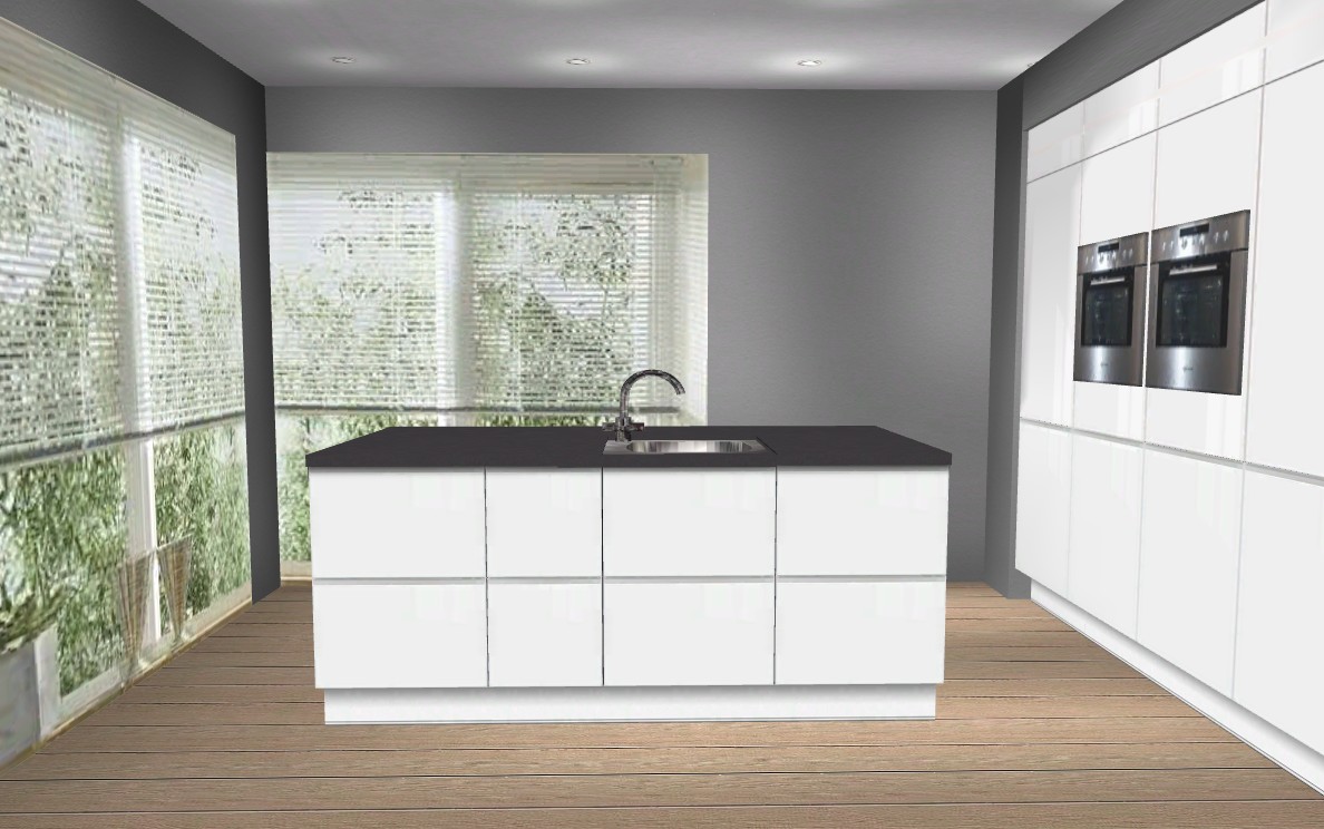

- 99 cm APL-Höhe an der Spülen (für beide zu hoch)
- 90 cm APL-Höhe an der Insel (für beide zu niedrig)
- an der Spülenseite um Übertiefe beten - Mehr Arbeitsfläche, mehr Stauraum
- für eine übertiefe Front muss das Fenster weit genug weg sein - Architekt hilf!
- kein MUPL
- Geschirrspüler ebenerdig ... das ist doch unter Sozialbauniveau!
- über 2 m Küchenbreite als Trockenbau ausgeführt *grübel*
- die gewaltige Trockenbauecklösung könnte vom Flur aus Garderobe sein
- der Raum zwischen Trockenbau und HS (~70 cm) verwirrt mich
- die 26cm hohen HS versteh ich nicht
- die wenigen riesigen Türen an der Schrankfront sind extrem unpraktisch
- die schmalen Türen ganz oben an der Front versteh ich nicht
- sehr viel Symetrie zulasten der Nutzung
- die US der Inselrückseite sind alle Sondermaße (Aufpreis ohne Grund)
- alles sind Rohbaumaße .. macht bei dem vielen Trockenbau aber nichts

Vielen Dank für die Rückmeldungen und Schneeleopard für das Hinzufügen der Bilder. Das hatte ich bei der Anleitung wohl überlesen.
Wo fang ich an.
Ein paar Dinge sind dem Alno -Planer bzw. meiner Unerfahrenheit mit diesem geschuldet.
- Dampfgarkombi ist vermerkt; muss ich mich in den nächsten Tagen informieren; Wurde bestimmt schon zig Mal im Forum diskutiert, oder?
- Bei Abluft/Umluft gehen die Meinungen, die wir bisher gehört haben weit auseinander; So oft läuft das Ding ja nicht. Weiß nicht, ob es die Energiebilanz derart verschlechtert; Energieberechnung steht in den nächsten Wochen an; -> werden wir abklären;
Unterhalb der Küche befindet sich der Technikraum; wir hätten per Bora Basic die Abluft über den Technikraum im Keller zur Seite nach draussen geführt;
- Inwiefern sind die Raumproportionen anders?
- Das Fenster im Grundriss würden wir aktuell eher streichen; die Zeile hat ursprünglich etwas langweilig ausgesehen -> deswegen auch die HS;
- welche Schränke würdet ihr größer machen?
- die Arbeitshöhen habe ich im Alno-Tool nicht passend hinbekommen; aktuell haben wir 91 cm und würden diese wieder nehmen; nicht sinnvoll?
- lohnt der Aufpreis für Übertiefe? Dafür würde ich lieber zu einer größeren Insel mit 1,20 tendieren;
- über MUPL haben wir uns noch keine Gedanken gemacht
- Für einen hochgesetzten Geschirrspüler sehe ich aktuell keinen Platz; wir brauchen einen Hochschrank für Besen/Staubsauger, da wir für die größere Küche die Speisekammer gestrichen haben;
- ist aktuell etwas viel Trockenbau; ohne "Fassung" sah die Lösung seltsam aus; da die Hersteller nicht deckenhoch fertigen, wird man um Trockenbau nicht rumkommen, oder? der Trockenbau soll teilweise als Platz für Rohre (Lüftung, Sanitär, Elektro) dienen und ist somit nicht völlig nutzlos (wie gesagt, Technikraum befindet sich direkt darunter); genug Stauraum sollte die Küche soweit bieten, nicht?
- Raum zwischen Trockenbau und HS? Von oben?
- die HS sollten nicht allzu wuchtig sein, aber die 26cm sehen in der Tat seltsam aus; -> werde ich auf 40 cm bzw. 50 cm abändern
- die Schrankfront konnte ich mit Alno nicht so planen, wie ich wollte. Die schmalen Türen ganz oben waren keine Absicht -> diese sollten entfallen
- Symetrie ist uns wichtig; wo würdet ihr die Nutzung erhöhen?
- die US der Inselrückseite haben das Maß, damit die Insel nicht so breit wird (man muss ja gewisse Abstände einhalten); was wäre sinnvoller?
- Dein Gefühl trifft es halb. Der Entwurf kommt von uns.
-> wir als Kunden haben es selbst verbrochen
Wir legen Wert auf Design, haben aber gedacht, dass die Küche durchaus auch ergnomisch ist. Kochen wollen wir nämlich schon auch. ;-)
Hier freuen wir uns aber besonders auf Verbesserungsvorschläge.
Was wäre denn richtig modern? ;-)
Wir sind keine Deko-Menschen. Uns gefällt auch kein Schnickschnack. Durch den offenen Grundriss hat man die Küche immer im Blickfeld.
-> sie muss schon zum Rest des Hauses passen.
Besten Dank so weit. Ich freue mich auf weitere Kommentare,
Robert
> die Wand planoben (HS Seite) ist 306+17cm lang?
Ich bin mir nicht sicher, welche Wand du meinst.
Die Wand mit den Hängeschränken ist prinzipiell 4,63m lang.
Die Wand auf dem Plan oben ist 3,24m lang.

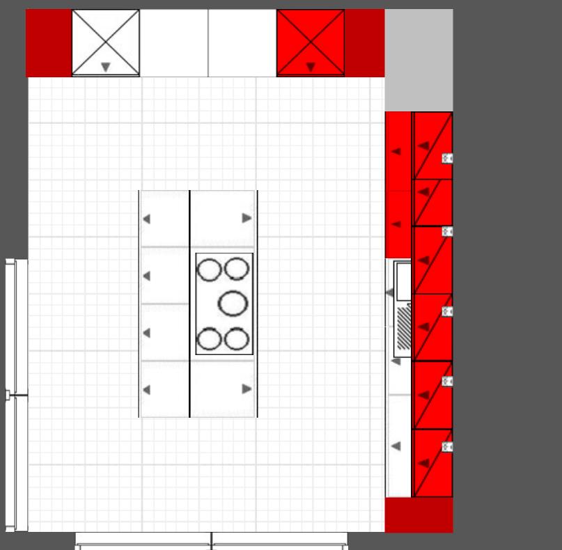

Hallo Robert und herzlich willkommen!
Wenn ich an meine ersten Gehversuche mit dem Alnoplaner denke, bist Du ja schon sehr weit!
Einen richtig cleanen Küchenstyle habt Ihr Euch da ausgedacht. Endlich mal wieder jemand mit Symetriefimmel (Jürgen "progressiver Planer") :2daumenhoch:, ich darf das schreiben, da genauso:drinks:tickend.
Speziell bei Deinem Küchenzuschnitt schon mal daran gedacht:

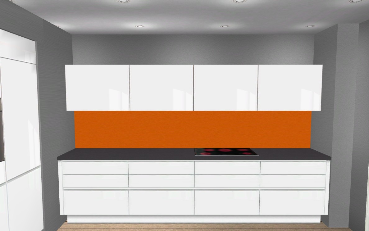

Plan doch einfach mal , den Herd mit dem Spülbecken zu tauschen.
warum:
am Block schnibbelt man und putzt Gemüse, macht Brote, bereitet vor etc. und hat immer den Blick ins Wohnzimmer bzw. zur Terrasse. Spülbecken, MUPL und GS können dort prima untergebracht werden. Alles sinnvoll zusammen.
Vorteil Kochfeld an der Wand:
Du legst dann oben in die Abkofferrung einen Abluftkanal nach außen. Damit bist Du mit allem viel flexibler (Abzughaube und vor allem Induktionsfeldgröße / Hersteller). Od. Du bleibst halt bei dem Bora .
MUPL ist Klasse, besser geht`s nicht:top: (Danke Forum)
Hier bin ich auf die weitere Planung gespannt:read:
VG
Jens

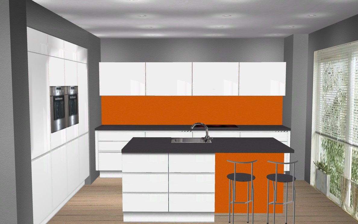

Ja, ich würde auch Herd + Spüle austauschen, man verbringt in Wirklichkeit mehr Zeit beim Schnippeln und Vorbereiten, und das würde ich ungern mit dem Rücken zum Raum machen. Es gibt allerdings richtige Denkschulen: Hier eine interessante Lektüre -> Koch(halb)-Insel o. Spülen(halb)insel o. reine Arbeits(halb)insel o. überhaupt Insel
Was mich auch noch in der Küche extrem stören würde ist, dass keine größere zusammenhängende APL-Fläche vorhanden ist. Für größere Kochaktionen mit Freunden, oder Plätzchenbacken mit den Kindern oder Teig ausrollen ist eine große, freie Inselfläche genial und da stört das große Kochfeld in der Mitte ungemein.
Wenn es unbedingt Bora sein muss, dann bei dem Budget nicht die Basic sondern wenigstens classic. Wobei mich stören die Unterbrechung des Kochfelds sowie die fehlende Wahlfreiheit beim Kochfeld sehr.
Ein hochgestellten GSP würde ich einplanen und unbedingt ein MUPL.
MUPL finde ich auch gut. -> wird gemacht
Der Vorschlag mit der Spüle auf der Insel ist interessant. Habe das Gefühl, man sieht öfter die Kochplatte auf der Insel, aber das muss ja nicht heißen, dass es auch Sinn macht. Werden wir uns durch den Kopf gehen lassen. Vielen Dank für den Denkanstoss.
Bei Bora hat man uns von verschiedenen Seiten zu Basic geraten.
Soll am Besten funktionieren. Classic und Pro haben Vorteile, wenn man spezielle Kochfelder verbauen will. Vielleicht hatten wir auch nur schlechte Berater bisher.

@sobeos Abluft ist immer noch die leiseste und effektivste Variante bei allen Herstellern.
Allerdings nicht die bequemste für die KFB's weil der Planungsaufwand deutlich grösser ist.
Bei der Berechnung der Energiebilanz musst du bei Umluft ca 100.- pro Jahr an Aktivkohlefilterersatz gegenrechnen.
Ich bin ebenfalls ein Fan von "Spül-Rüstinseln" und würde Kochen eher an die Wand verlegen. Hochgebaute Spülmaschine ist schön, würde ich aber auch anderen Dingen wie mehr Arbeitsfläche und Design unterordnen.
Durch geschickten und sauber ausgeführten Trockenbau gewinnt jede moderne Küchenplanung ,da wüsste ich nichts was dagegen spricht. Auch hier ist natürlich der KFB mehr gefordert,als bei einer simplen Aneinanderreihung von Schränken .
LG Bibbi
Auch ich gehöre zu den Spülen-Inselverfechtern ;-) und zur Fraktion 'hochgebauter GSP und bin Abluftanhänger, sowie Pro DGC ... - da das jetzt geklärt wäre zur konkreten Planung.
Ich würde die Insel nach Planunten vergrössern und mit 80cm Durchgang zufrieden sein. Den hochgebauten GSP kannst Du linksaussen bei der Wandzeile einfügen.
Kochstelle und Spüle sollten idealerweise nicht direkt ggüber, sondern leicht versetzt angeordnet werden - dreh dich mal um - Du landest immer einen halben Schritt neben der Ausgangsposition ;-)
Die Rastereinteilung sollte mindestens 1-2-3 sein; ein Teil der Schränke auch 1-1-2-2 (falls es aufgesetzten Griffleisten, statt grifflos wird).
Die Oberkante des höchsten Auszugs sollte beim GSP max bis unter die Achsel reichen- sonst muss man den Arm zu hoch heben, das wäre auch wieder unergonmisch.

@Schneeleopard: deine Antwort war halt die erste Beurteilung des Entwurfes überhaupt, und abgesehen von den unrichtigen Dingen einfach ein wenig heftig. Wir wollen hier ja keinen gleich am Anfang vergraulen ;-). Aber toll, dass du hier so mitmachst, das Forum kann jeden gebrauchen, der sein erworbenes Wissen einbringt!
Und nun zur Sache: Zeilenabstände sollten zwischen 90 und 120cm sein, ein Nebendurchgang kann auch mal noch etwas weniger haben.
Und so habe ich jetzt mal umgeplant und versucht, gute Funktion mit der gewünschten Symmetrie und schönen Optik unter einen Hut zu bekommen. Das Orange ist natürlich nur mit einem Augenzwinkern zu sehen und meiner Tageslaune geschuldet.
Kochen an die Wand, 4x 90cm Unterschränke. DAH in den Schrank drüber integriert, zB Llana von Gutmann, Abluftloch direkt hinter dem Schrank.
Alternative: Kochzeile übertief mit Bora System.
Die Insel mit GSP, MUPL, Spüle und 60cm US; auf der anderen Seite 2x60cm US und ein Platz für die kurze Kaffeepause (hab ich bei mir und der Platz ist seeeehr beliebt).
Die Seitenschrankwand habe ich gelassen wie sie ist. Hier einen hochgebauten GSP unterzubringen ginge nur unter einem BO, was dann schon wieder sehr hoch wird und bei den angegebenen Körpergrößen nicht möglich sein wird.

@Anette: Vielen Dank für deine Mühen! Das Orange ist interessant. ;-)
Wir sind allerdings keine Kaffetrinker. Ich fürchte Barhoker sind entsprechend nichts für uns.
Wir haben aktuell eine Arbeitshöhe von 91 cm und sind damit zufrieden.
Würdet ihr eine andere Höhe wählen?

Die Barhockeridee bei Anette finde ich prima, es ist doch schön, den Frauen bei der Küchenarbeit zuzusehen und Ratschläge zu erteilen.
Nein, Quatsch :rose:, aber auch ohne Kaffee ist so eine Küche auch immer ein wenig Kommunikationscenter. Gggf. auch mit der Nachbarin :2daumenhoch: beim Sekt oder grünen Tee.
VG
Jens
Wir können nicht entscheiden, welche Arbeitshöhe für euch gut ist. 91cm klingt einigermaßen passend, aber ihr müsst das schon selber austesten. Wie das geht, steht in Beitrag #11.
Die Individualität kann sehr unterscheidlich sein. Unsere Userin Bodybiene zB ist 156cm groß und arbeitet auf 95cm und findet das sehr bequem.
Man kann auch vor lauter cleaner Optik das Leben in derselben vergessen ;-). Ein Sitzplatz in der Küche hat vielfachen Wert und Nutzen, auch wenn man keinen Kaffee trinkt.
Auch Kinder sind begeisterte Inselsitzer, wie wir schon mehrmals von Besitzern fertiggestellter Küchen gehört haben. Und die Barhocker können sie früher erklettern, als manche Eltern meinen. So hoch sind die nämlich gar nicht.
Die LaPalma Hocker passen auch in ein cooles Ambiente.
