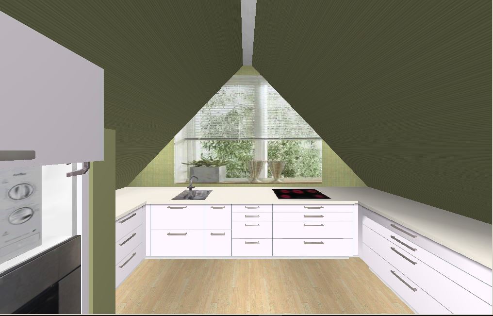

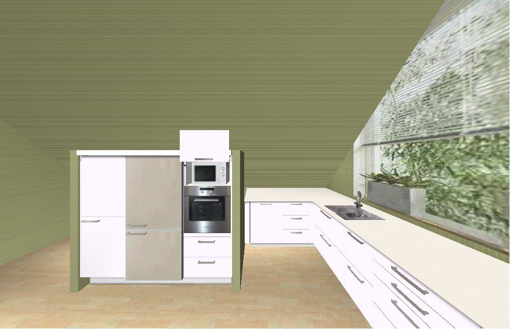

    Liebe Küchen-Forum-Community,
    nachdem ich lange mit mir gehadert habe und bereits ein bisschen im Forum gestöbert habe, möchte ich nun doch eure Unterstützung bei meiner Küchenplanung erbitten.
    Da es erst meine zweite eigene Küche wird und erschwerend hinzu kommt, dass es sich um den Ausbau im Dachgeschoss mit vielen Schrägen handelt, fühle ich mich mit dem derzeitigen Planungsstand unsicher.
    Die Küche wird im Giebelbereich angelegt, wobei fast der gesamte Giebel von einem "dreieckigen" Fenster eingenommen wird (links bis zum 90cm hohen Drempel 55cm, rechts knapp 1m). Im Anhang ein Grundriss der "relevanten" Hälfte des Dachgeschosses (Breite insg. knapp 5m). Der Wasseranschluss ist in der Mitte der Wand und kann noch ein bisschen verlegt werden, wenn möglich sollte er aber da bleiben - dann kann beim Abwasch aus dem großen Fenster auf Wiesen und Wald geschaut werden :-)

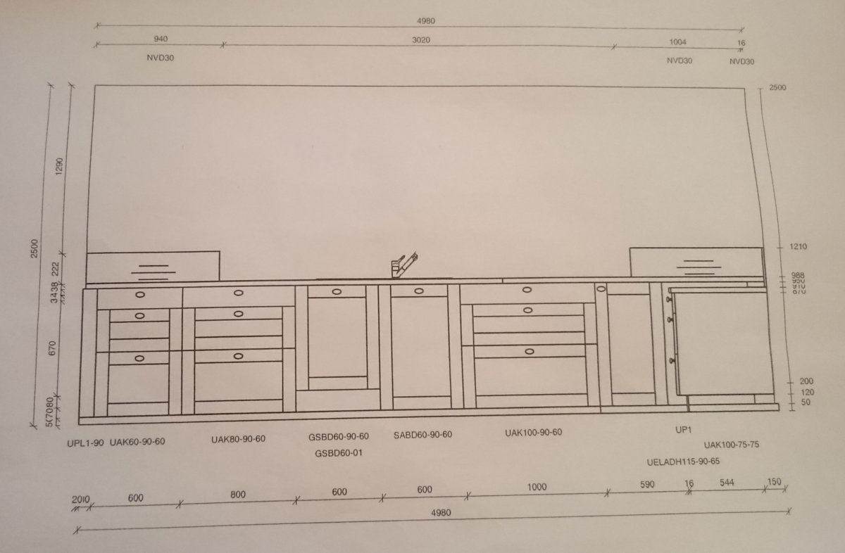

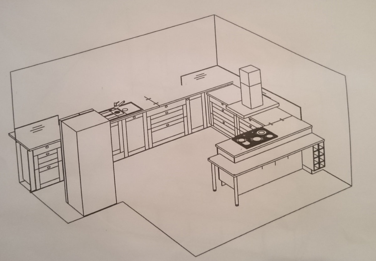

    Bisher haben wir ein Angebot eingeholt, die Bilder versuche ich gleich anzuhängen. Dieses gefällt mir bereits ganz gut. Der Küchenplaner hat die Giebelseitige Küchenzeile auf 1m geplant (mit überhohen Schränken von Nolte), damit die Arbeitsplatte ins Fenster laufen kann und ich keine extra Fensterbank benötige. Nach der Ecke wird die Arbeitshöhe auf 92cm abgesenkt, wobei in der Schräge 75cm tiefe Schränke verbaut werden, um näher an die Stehhöhe zu kommen und gleichzeitig nicht so viel Platz zu verlieren. Aus der Schräge heraus kommt dann eine Kücheninsel mit umlaufender leicht abgesenkter Arbeitsplatte als normal hoher Tisch. Auf der Insel ist ein Induktionskochfeld geplant und darüber eine Umluft-Haube - ich weiß leider nicht, wo ich dieses sonst einplanen sollte. Direkt an die Insel schließt dann ein Dachflächenfenster an, sodass ich dort im Sitzbereich auch etwas mehr Kopfhöhe habe, erst danach kommt ein Heizkörper an der Wand.
    Für die Ecke ist ein LeMans-Schrank geplant, auch wenn ich bereits den Thread über tote Ecken gelesen hab... mein Gedanke war dort einfach bequem Küchengeräte unterzubringen, die ich nicht regelmäßig auf der Arbeitsfläche stehen haben möchte und dann über den Auszug einfach hervor holen kann und griffbereit habe.
    Da ich erfahrungsgemäß mehr Platz für Gefriergut benötige, als für den Kühlschrank, liebäugele ich mit einem Frenchdoor-Kühlschrank, der dann gerade so an den Treppenausschnitt passen würde (wird mit der Höhe schon knapp).
    Angeboten wurde er mir die Vienna Front in mattweiß und dazu die Treibholz-Arbeitsplatte; das Induktionskochfeld und der Geschirrspüler von Miele, die restlichen Geräte von Siemens, den Kühlschrank kaufe ich losgelöst von der Küchenplanung. Damit liegen wir bei ca. 14-15T€ exkl. Aufbau.
    Ich hoffe, dass euch mein Text nicht "erschlagen" hat und ich die wichtigsten Eckdaten genannt habe. Sobald ich den Alno-Planer besiegt habe, werde ich auch dort meine Skizzen nachplanen. Vielleicht könnt ihr mir trotzdem schon Hinweise geben, ob die Planung so sinnvoll ist oder worüber ich mir noch einmal Gedanken machen sollte? Gefühlt ist der Preis fair, liege ich da richtig?

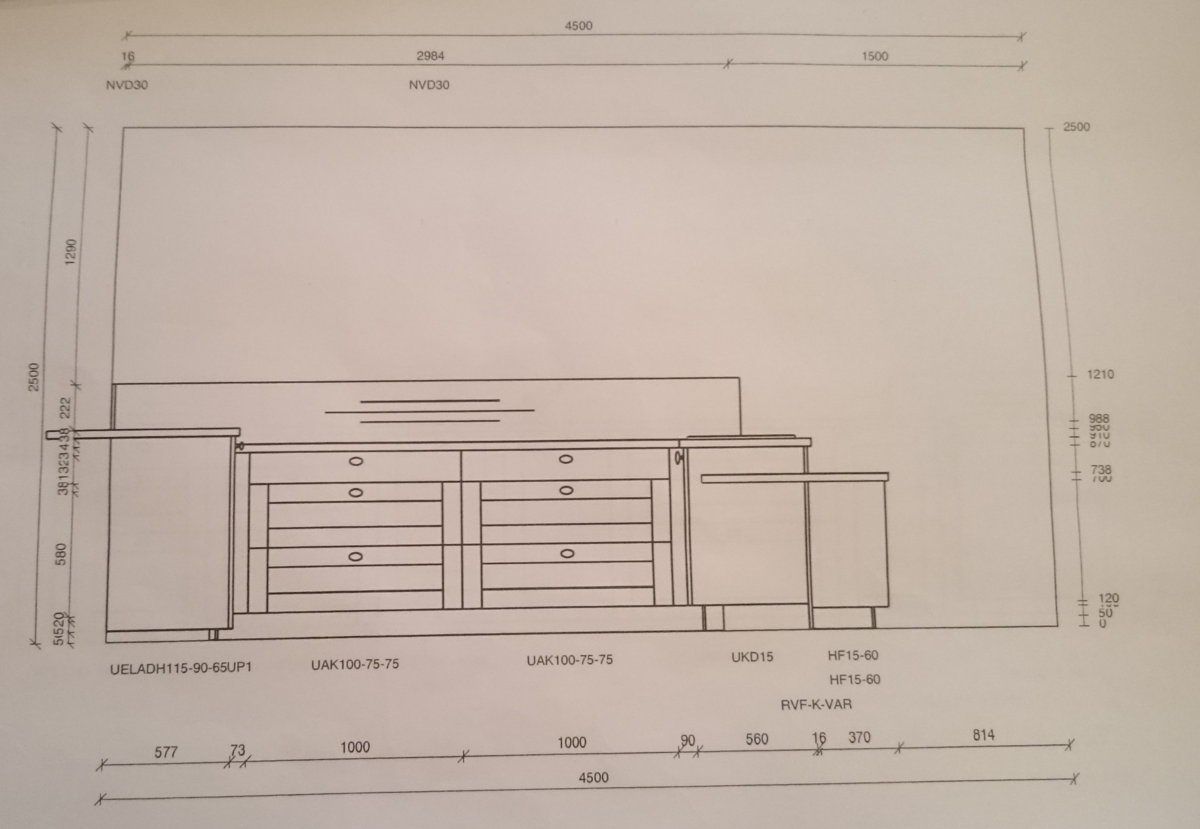

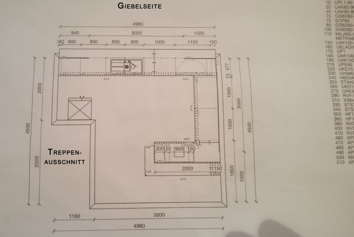

    Hier hoffentlich die Planungsbilder - ich hoffe, dass es so funktioniert...
    DSC_1120.JPG DSC_1121.JPG DSC_1122.JPG DSC_1123.JPG DSC_1124.JPG DSC_1125.JPG

    Drei Anmerkungen zum Anfang:
    1. Such dir bitte mal einen Kühlschrank aus, der dir zusagt, um dann mit den Maßen zu sehen, ob es passt. Sowohl optisch als auch von der Bedienbarkeit würde ich den Kühlschrank um 90º drehen.
    2. Ich würde die Arbeitsplatte nicht noch mal absenken, um eine normale Tischhöhe zu bekommen. So wie ich es sehe, wird es doch noch einen extra Essbereich geben. Wenn du die Platte einfach weiter laufen lässt, gewinnst du mehr Arbeitsfläche und gerade die Tiefe ist super praktisch. Und auch ein Thekenplatz hat seine Berechtigung und seinen Reiz gegenüber dem Esstisch.
    3. Das Kochfeld an der Stelle halte ich für ungeeignet. Ich würde Spüle und Kochfeld an der Fensterseite unterbringen und spätestens in dem Zug dann auch auf den Eckschrank verzichten. (Was ich sowieso tun würde, da ich mich bisher nur über die geärgert habe.)

    vielen Dank für die Rückmeldung.
    Zu deinen Anregungen
    1. Als Kühlschrank gefällt mir der Hisense MKGNF440A schon ziemlich gut (70 x 79 x 181 cm). Um 90° gedreht gefiele mir optisch und von der Bedienung her auch besser, aber da ist leider die Schräge (Drempel 90cm und wenn ich soweit aus der Schräge gehe, dass es passt, steht der Kühlschrank im Fenster und ich verschenke dahinter recht viel Platz).
    Oder habe ich die 90°-Drehung falsch verstanden?
    2. Ein extra Essbereich war zwar geplant, wird aber leider nicht realisiert werden können, weil mit der Heizung und dem Bad der Durchgang zu schmal geworden ist.
    Da wir bisher keine bequemen Barhocker gefunden haben, und es dann unser Haupt"esstisch" wird, war die Idee die Arbeitsplatte umlaufend abzusenken.
    3. Wenn ich das Kochfeld an die Fensterseite verlagere: Hast du eine Idee, wo ich die Dunstabzugshaube unterbringen kann? Da fehlt mir leider die kreative Lösung ;-) Selbst für die Insel-Lösung fehlt mir noch ein wenig die Vorstellungskraft, eben aufgrund der Probleme mit der Stehhöhe, die erst ca. 1m vom Drempel entfernt gegeben ist. Und eine Abzugshaube im Fenster? Ich bin da echt noch hilflos :-[

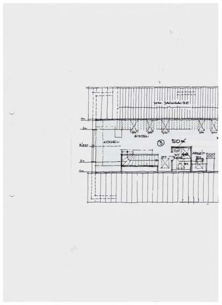

    Ist das Eigentum oder eine Mietwohnung? Hast du evtl. die Möglichkeit, Fotos von dem Raum einzustellen? Ich geb zu, ich hab ein echtes Problem damit, mir die Schrägen vorzustellen *kiss*.
    Ich bilde mir ein @tantchen hätte mal eine DAH an einer Schräge realisiert, ansonsten käme ein Muldenlüfter in Frage.
    Wenn das der einzige Eßplatz ist, würde ich auch echte Tischhöhe haben wollen. Umso wichtiger wäre mir, dass das Kochfeld da weg kommt und man die Halbinsel komplett auf Tischhöhe bringen könnte.

    ... neben den wünschenswerten Bilder wäre auch ein Grundriss als pdf. erforderlich, da die Zahlen auf dem dir von eingestelltem Grundriss nicht zu entziffern sind. Zeichne auch bitte den Wasseranschluss und die Drempel- und ab wann Stehhöhe ein. So steht sie irgendwo im Text und wir müssen immer suchen.

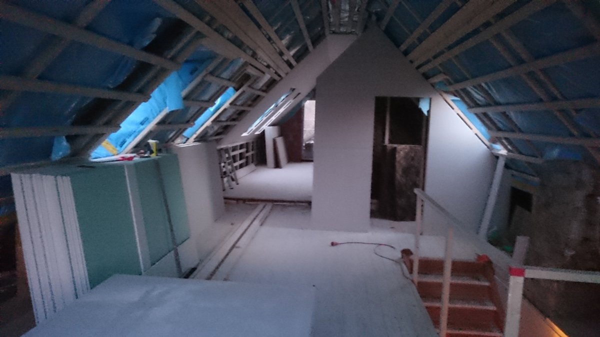

    Mit deinem Wunschkühlschrank wirst du möglicherweise Probleme bekommen.
    Wir träumen von einem sehr ähnlichen |Link ist nur für Mitglieder sichtbar| und bei dem muss man die Türen
    |Link ist nur für Mitglieder sichtbar| öffnen können ... Das dürfte bei deinem nicht anders sein und damit
    sind die Schrägen im Weg.
    Sorry wenn das reichlich nebulös klingt. Ich habe leider die Unterlagen deines
    KS nicht gefunden und kapiere deine Schrägen auch nicht völlig.
    Ansonsten rate ich dir auch zu einer |Link ist nur für Mitglieder sichtbar| von unten und dann
    ab vors Fenster damit.

    vielen lieben Dank schon einmal für eure Kommentare - ich konnte heute immerhin noch zwei Fotos machen, bevor es dann ganz dunkel auf der Baustelle wurde:
    Leider ists im moment nicht gerade aufgeräumt :-[
    Oben wo die durchgehenden Bretter schon eingearbeitet sind werden noch Querbalken als Sichtbalken ergänzt...
    Von den Dunstabzugshauben nach unten hat mir unser Küchenbauer abgeraten - die Luft würde eher den Korpus "aufweichen" und/oder unangenehme Luftströme erzeugen, während man davor steht... Habt ihr da Erfahrungen? :-\

    Hier mal ein Vorschlag, die Treppe muss allerdings auf Hochschrankhöhe als Wand gezogen werden.
    Hinter dem Kochfeld entweder Abtrennung als Trockenbau, dann könnte da evtl. flache Wandhaube realisiert werden? Profis werden da bessere Auskunft geben. 1461417978315.jpg
    Würde auch mit dem gewünschten Frenchdoor ffunktionieren.

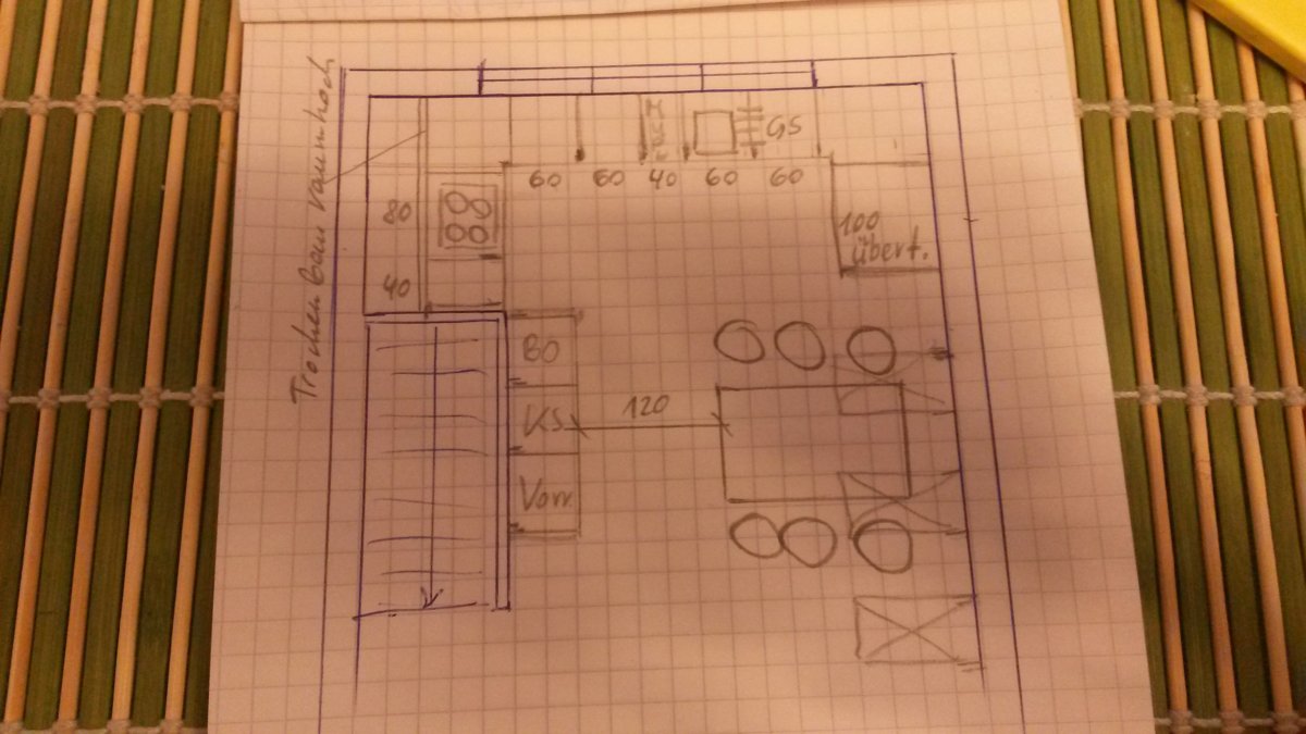

    hier mein Vorschlag, Vorlage war Russini's Idee.
    Die Fensterzeile ist 75cm tief, wo möglich übertiefe US.
    Planoben von links beginnend
    105cm totes Ecke bis Wand planlinks
    80er US 3-3 mit Spüle, mittig oder rechtsbündig eingebaut
    40er US 3-3 mit MUPL oben
    60er US
    120er US mit Kochfeld mehr nach links eingebaut und downdraft System
    93cm totes Eck bis Wand planrechts
    An der Wand planrechts 2 x 100er US, übertief
    An der Wand planlinks nach totem Eck
    50er US
    60er GSP
    Die Treppenwand an der Stelle nur bis zur AP hoch zumachen, darüber Glas oder offen lassen. Somit fällt etwas Licht auf die Treppe und man sieht wer kommt. Ohne Glas die Wand etwas höher machen, damit nichts runterfällt.
    Die HS in Trockenbau einbauen, max ca 180cm hoch, damit noch Licht auf die Treppe fällt und der Bereich nichtzu "eingekästelt wirkt". Platz ist auch für einen 90er KS. im Plan 70cm breit.
    Die grüne Fläche ist die geöffnete GSP Tür.
    Die Säule ist 2m hoch.
    Der Tisch ist 200 x 90cm gross.

    Super Planung Evelin!
    Ev. könnten man, je nach der Schräge,
    den GSP sogar um eine Bierkiste erhöhen ;-)
