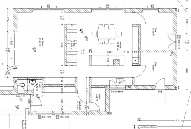

Ich hänge mal den Haus und wohl Grobküchengrundriss als Bild mit an.
Offene Küche im Neubau - 251112 - 5. Jun 2013 - 12:46

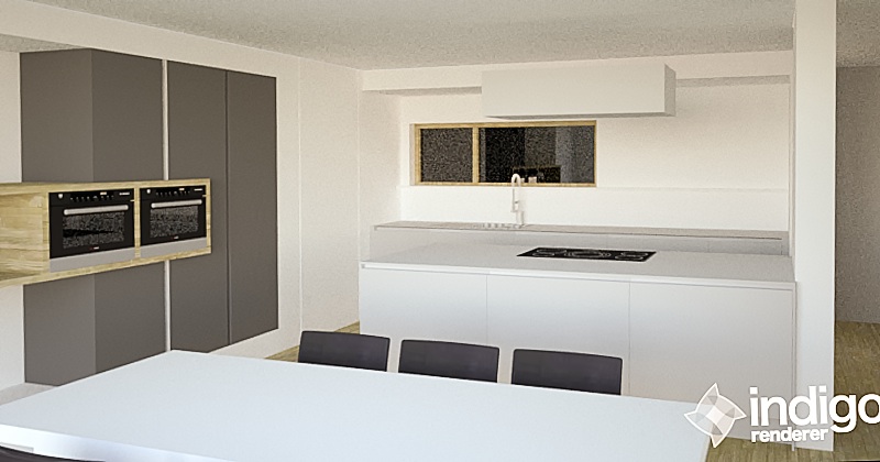

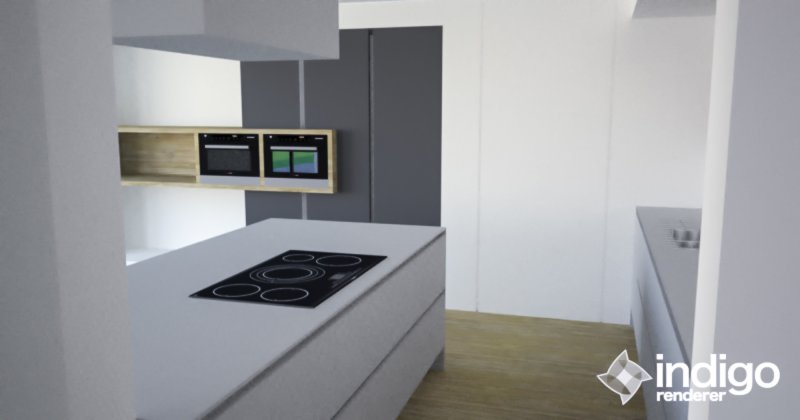

Ich hätte zwar vermutlich ein Spül/Arbeitsinsel gewählt und das Kochen an die Wand verlegt. Über diese Philosophien kann man sich aber wundervoll "streiten".
Die Heißgerätegestaltung gefällt mir.
Wie schon im Gerätethread geschrieben, gibt eure gewünschte Arbeitshöhe auf jeden Fall eine XXL-GSP her.
Den Durchgang Kochhalbinsel zu Hochschränken mit Heißgeräten würde ich ca. 100 cm breit gestalten. Das sieht großzügiger aus.

Der Durchgang zwischen Insel und Kühlschrank wurde schon auf 1,3m geändert,
die Kochinsel ändert sich dadurch auf 2,7 x 1,2. (Ist auch im Rendering schon so umgesetzt, hatte nur vergessen das im Plan anzupassen :-[)

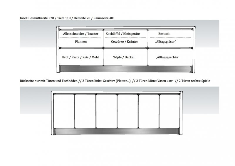

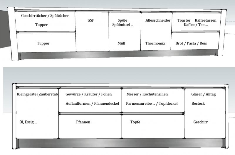

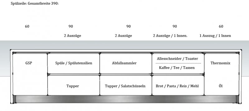

Stauraumplanung der Spülzeile sowie der Kochinsel Herdseitig habe ich im Anhang.

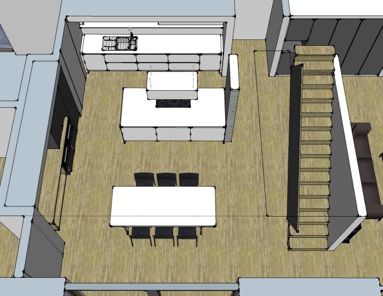

Grundriss in der Draufsicht aus Sketchup.

man kann leider nicht erkennen, wie die einzelnen Schränke aufgeteilt sind... haben die großen Schubladen alle noch einen Innenauszug? Und was ist links und rechts in der Kochfeldzeile? Türen oder Auszüge mit Innenauszügen? Wenn es ein großer Auszug mit Innenauszug wird und die Teller dann ganz unten stehen, kommt man da ganz bescheiden dran, finde ich, weil man sich immer über die komplette Front beugt (zumindest habe ich die Schüller Next125 so neulich in einer Ausstellung gesehen). Ich finde das eher unpraktisch, auch wenn die Optik echt schön ist. Statt eines Handgriffs (Schublade auf) braucht man dauernd zwei (Auszug auf, Innenauszug auf bzw. lösen).
Hast du auf den Müll unter der Arbeitsplatte wegen der Symmetrie verzichtet?

Stauraum
Offene Küche im Neubau - 252931 - 22. Jun 2013 - 14:44
und
Aufsicht
passen nicht zusammen.
Nach Ansicht sieht die Insel 120 cm tief aus ... was kommen also für Schränke auf die Inselrückseite?
__________________________Bei der Spülenzeile-Stauraum würde ich planlinks die Kaffeetassen etc. und Tupper eher rechts.
Dann ist das vom Tisch aus besser im Zugriff. Wo soll eigentlich die Kaffeemaschine stehen?

Die Kaffeemaschine wird auf der Spülzeile rechts stehen.

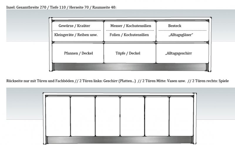

Habe mal die Pläne detailliert.
Die Küche wird eine Nextline in Solid Polarisweiss.
Die Insel ist 110cm tief; die Schränke herdseitig 70 und die Rückseite 40.
Hoffe das passt so; vielen Dank *top*

Zur Spülenseite:
Offene Küche im Neubau - 253045 - 23. Jun 2013 - 16:26
Es ist deine Vorbereitungsseite und die Messer und Küchenhelfer sind in der Innenschublade unter dem Kochfeld. Sehr unpraktisch.
Daher Allesschneider/Toaster auf die Inselseite und Kleingeräte, Küchenhelfer (nicht Kochbesteck) evtl. sogar Folien etc. auf die Spülenseite.

Mit der Einteilung hast Du absolut recht, wird geändert.
Sonst passt das soweit ?

Gewürze / Kräuter sind jetzt unters Kochfeld geraten .. unpraktisch. Als Kochender mußt du immer erst einen Schritt zurücktreten und derjenige, der beim Vorbereiten Gewürze für z. B. Salat etc. braucht, muss den Kochenden verscheuchen ;-)
optics
21
AW: Offene Küche im Neubau
Ojeojeoje
dann tausche ich die Gewürze mit den Pfannen, passt das dann besser ?
gruß
johannes
Administratorin
47.860
Ja ;-)
Und dann einfach im Geiste nochmal ein paar typische Kochaktionen durchgehen.
So eine Stauraumplanung ist ja nicht in Stein gemeißelt und ein Auszug auch mal schnell umgeräumt. Wäre halt nur schade, wenn man dann da keinen passenden Innenauszug oder so hat.

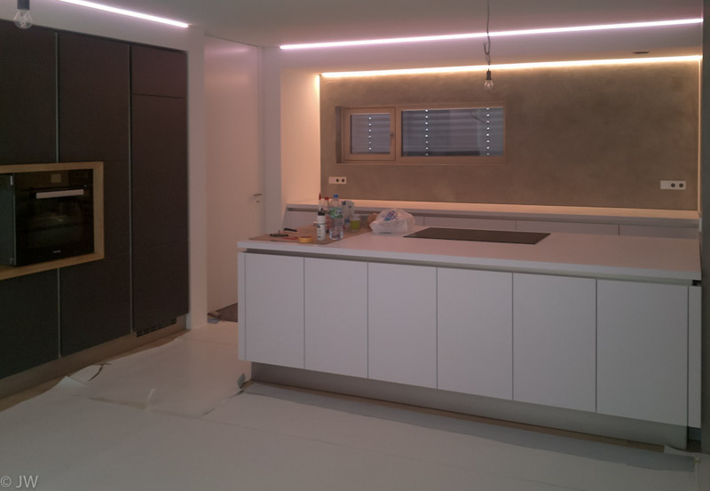

Habe gerade in deinem Gerätethread gelesen, dass die Küche nächste Woche aufgebaut wird. Dürfen wir mit Fotos rechnen? Dann würde ich diesen Thread hier für uns alle auf "Warten" umstellen? *kiss**rose*
Administratorin
47.860
*top* .. da bin ich aber sehr gespannt auf die endgültige Fertigstellung. Das ist mal ein schönes Beispiel für eine gelungene moderne Hochschrankaufteilung.
