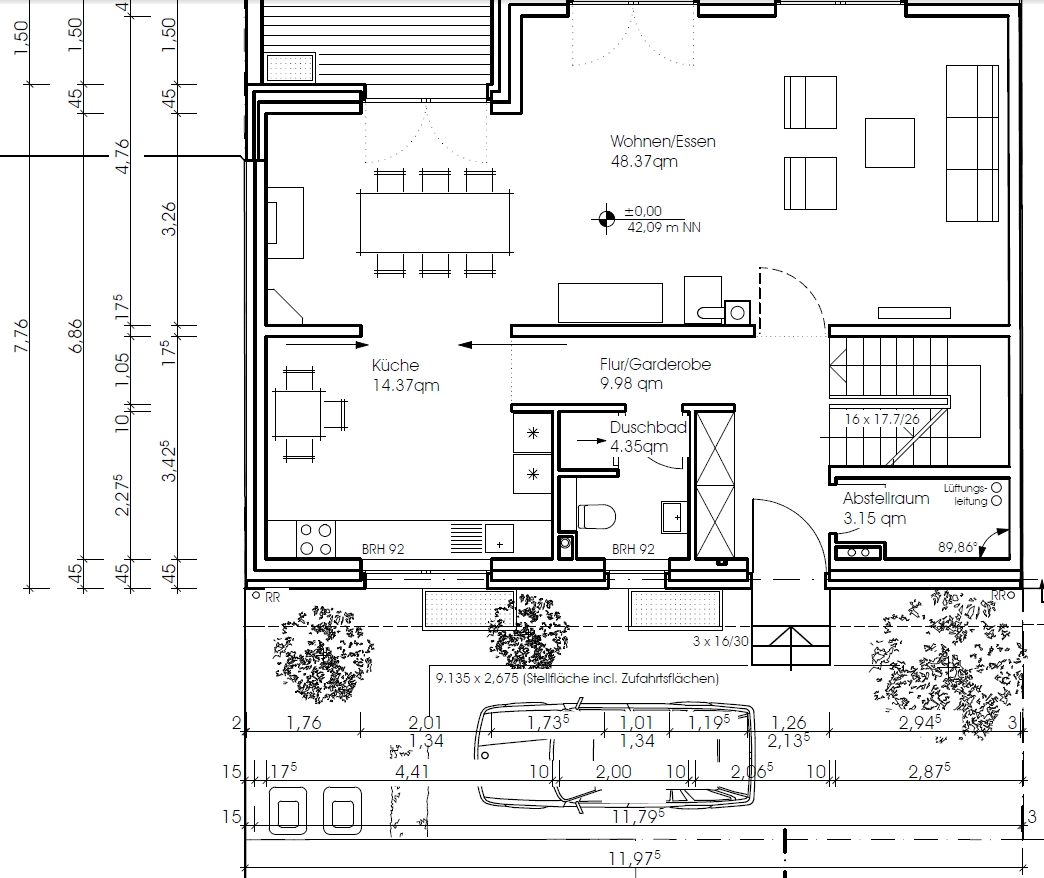

nach vielen Überlegungen und Suche im Netz bin ich auf dieses Forum gestoßen und habe dann auch angefangen mit dem Alno -Planer einige Küchen zu planen.
Eigentlich sollte unsere Küche auch für Alles dan nötigen Platz bieten, aber es ist dann doch nicht so einfach.
Von Anfang an: Wie das wahrscheinlich so einigen geht ist am Ende der Bauphase dann doch keine Luft mehr für eine neue Küche, also haben wir unsere Küche aus der vorigen Mietwohnung bisschen erweitert und dann mit neuen Arbeitsplatten reingezimmert (Bilder erspare ich Euch). Es stört da aber so Einiges, wie schon in der Checkliste geschrieben. Es ist eine Ikea -Küche mit 70cm hohen Unterschränken auf hohen Füßen, so dass der Übergang zum Fenster passt, das soll auch wieder so werden. Ansonsten ist natürlich auch eine höhere Arbeitsfläche bei 183cm und 190cm denkbar oder sogar nötig.
Die Maße im Grundriss stimmen nicht ganz, in der Alno Datei sind die richtigen.
Die Wasser-Anschlüsse sind unter dem Fenster. Bei Bedarf und DEM Vorschlag würde ich die verlegen können.
Elektro-Anschlüsse sind überall, für Kochfeld auch exakt in der Mitte der Küche im Boden.

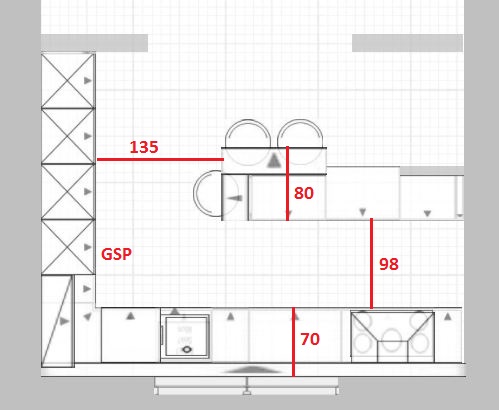

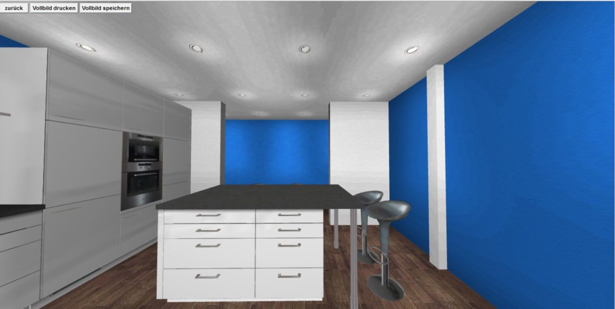

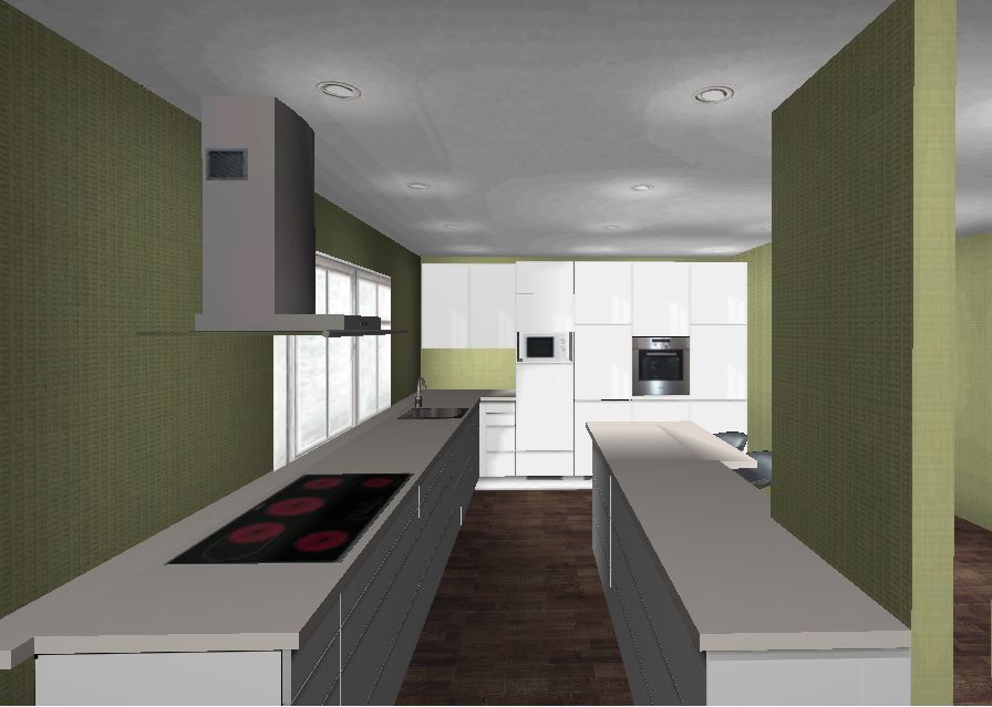

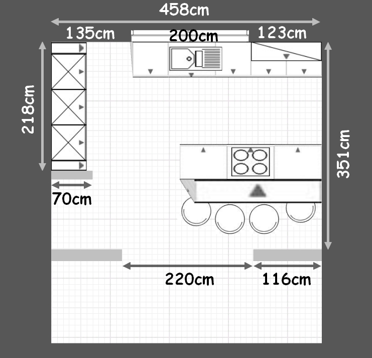

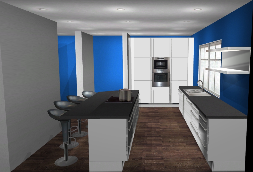

Einen der letzten Entwürfe habe ich hier mal hochgeladen, meine Frau meint, es wäre zu wenig Stauraum, ansonsten schön...
Ich freue mich auf Eure Ideen und Anregungen und sage schon mal im Voraus Vielen Dank !!!
