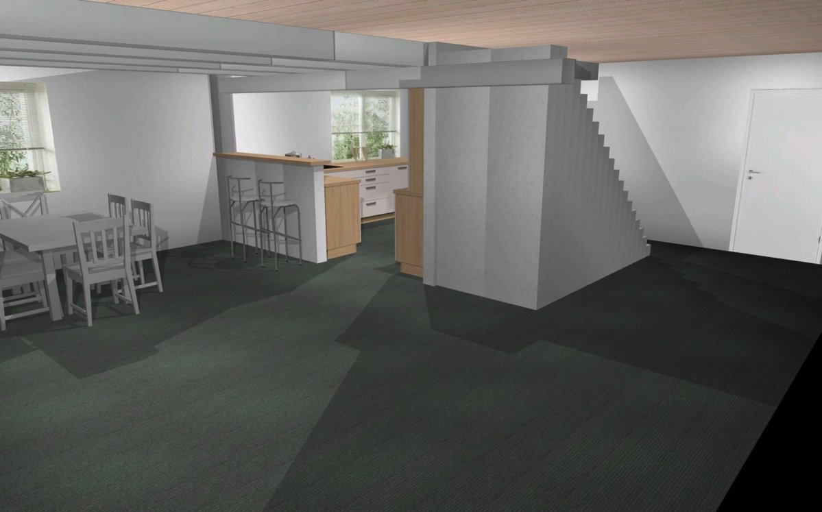

Unter der Treppe (der große graue Block im Alno Grundriss) befindet sich ein nutzbarer Raum für Vorräte und ein paar Haushaltsgeräte. Ein HWR ist Plan unten (linker Hand des Eingangs) mit Platz für Waschmaschine/Trockner, TK und Regale/Schränke.

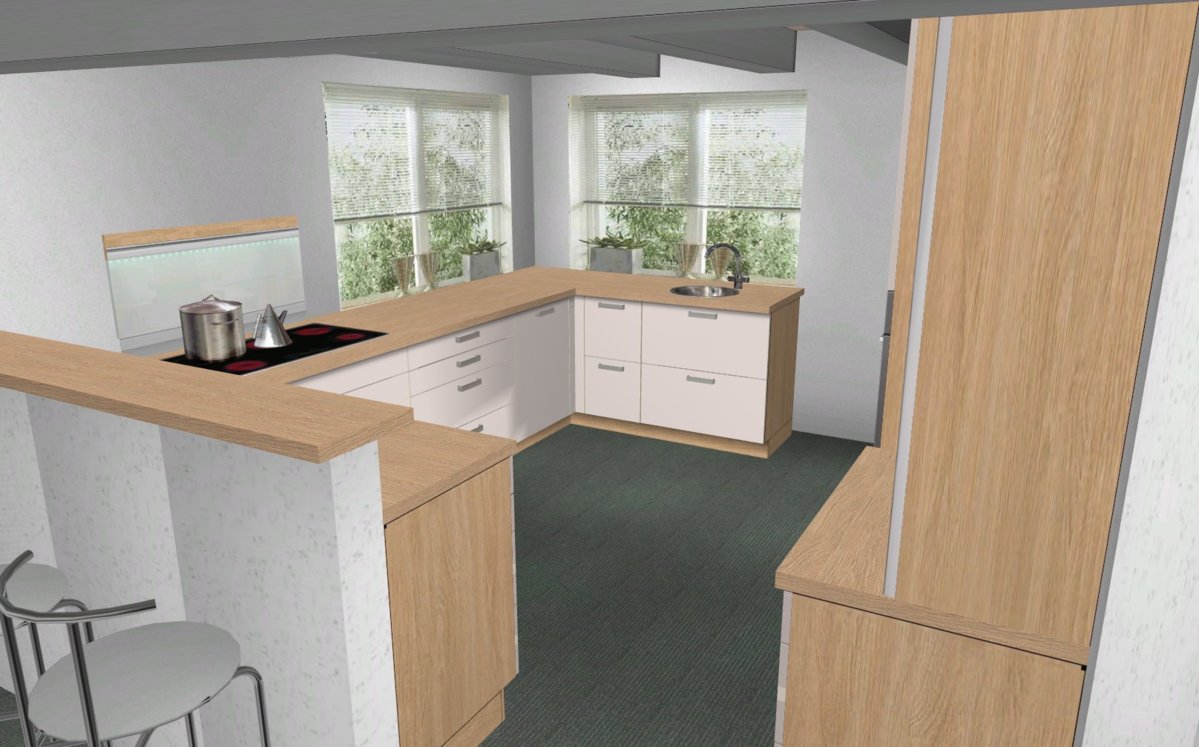

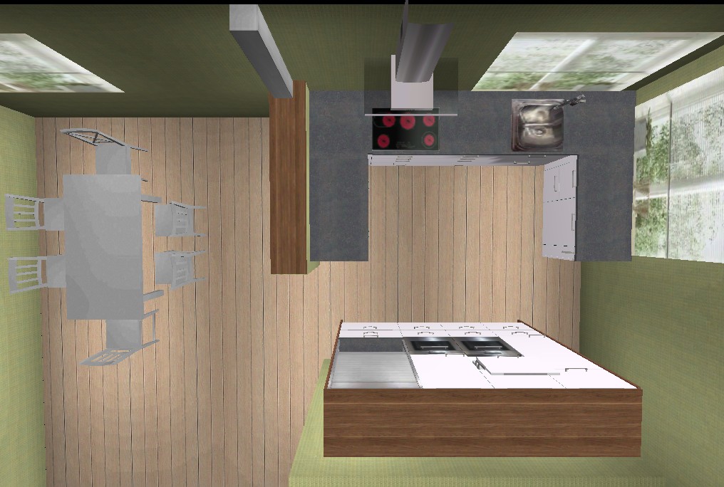

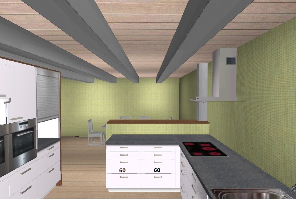

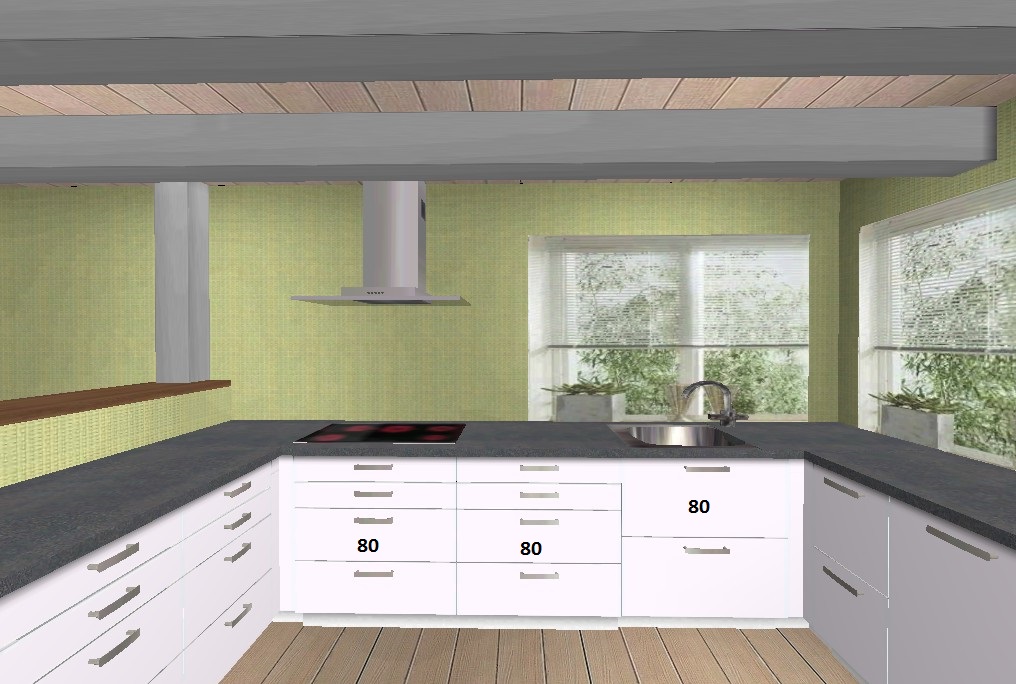

Jetzt wollte ich eigentlich noch meine favorisierte Variante hochladen und muss feststellen, das diese nicht mit dem aktuellen Grundplan übereinstimmt. Diese Version gibt es dann erst morgen, da ich dringend ins Bett muss.
Daher hier eine Variante als U-Form, die mir aber zu voll/eng erscheint. Und ich habe irgendwie den schönen Tresen voll gebaut.

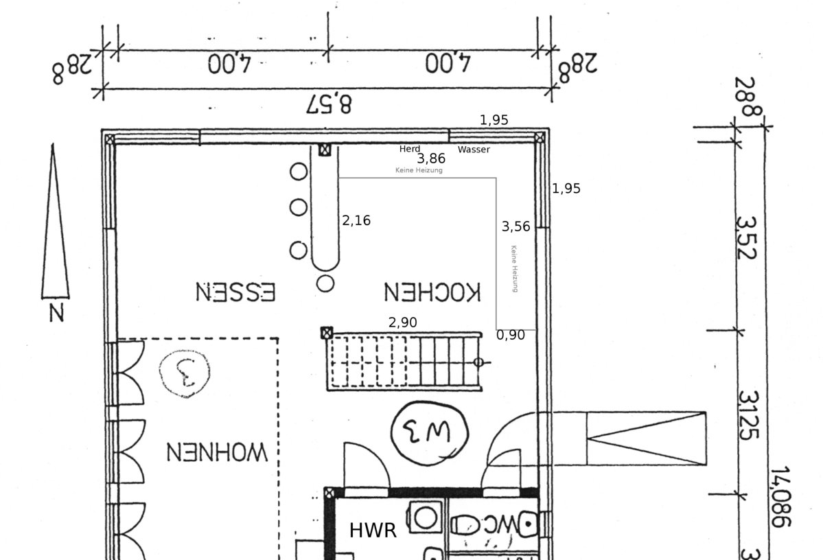

Hallo Cosmoton und herzlich willkommen im Forum.

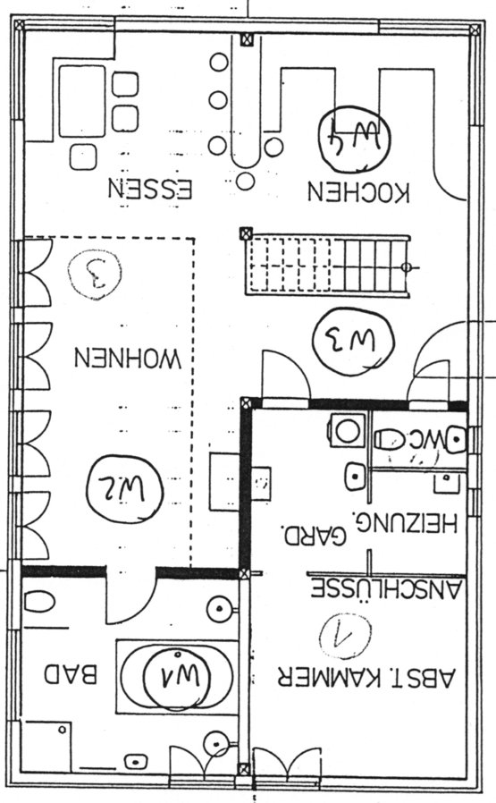

Eine klein Bitte. Drehe alle Pläne in dieselbe Richtung, man verliert sonst etwas die Orientierung.

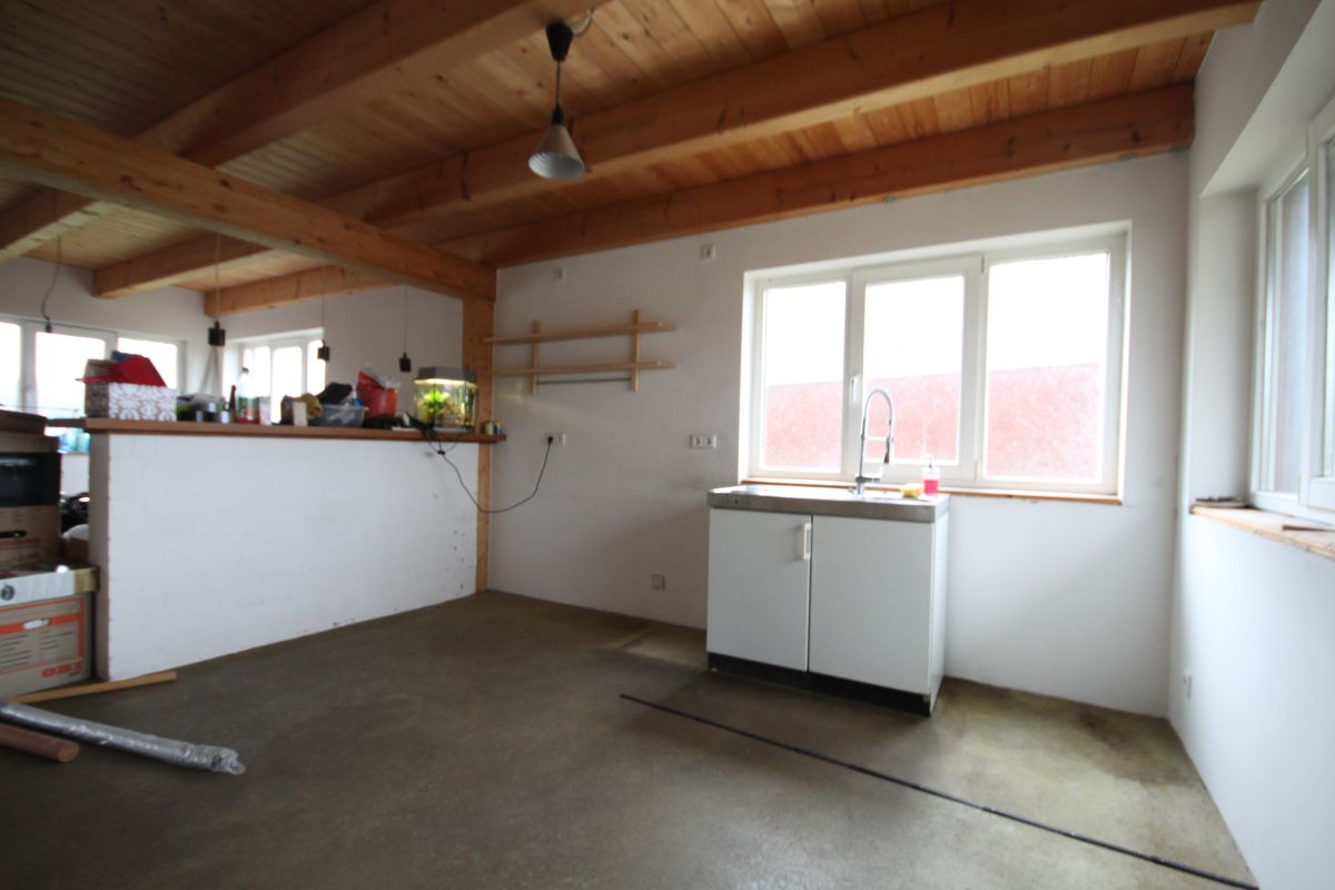

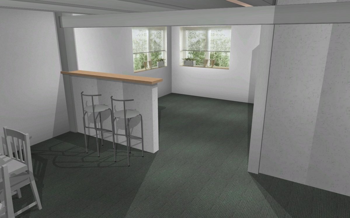

Und könntest du noch ein Bild von dem Raum machen, damit man sich die Treppensituation etwas besser vorstellen kann, zumal es kein Standardraum ist.

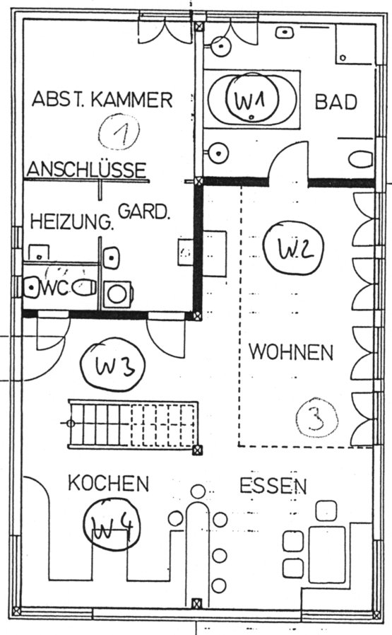

Klar mach ich, anbei eine hoffentlich bessere Darstellung der Raumsituation. Den gesamt Grundriss habe ich gedreht.

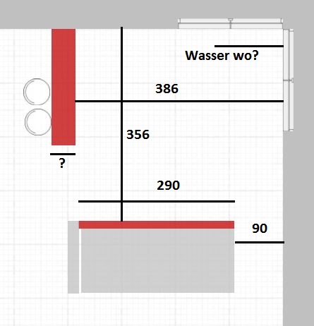

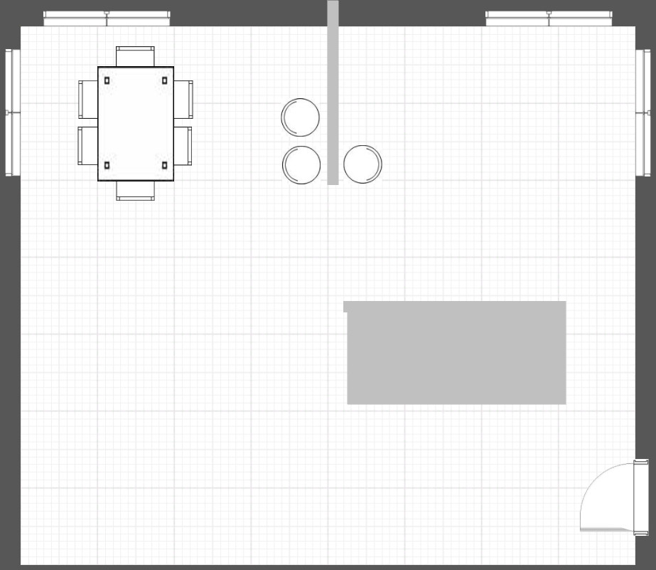

ich habe mir einen, weiss nicht welchen, hochgeladen. Irgendwie hauen die maße nicht ganz hin.
Ich habe mal die Maße eingeschrieben, von denen ich glaube, sie sind richtig, denn der ALNO war etwas "daneben".
Die genaue Wasserposition kannst du von den jetztigen Besitzern wohl nicht erfahren?
Die Fensterbreiten mit 295cm sind korrekt?

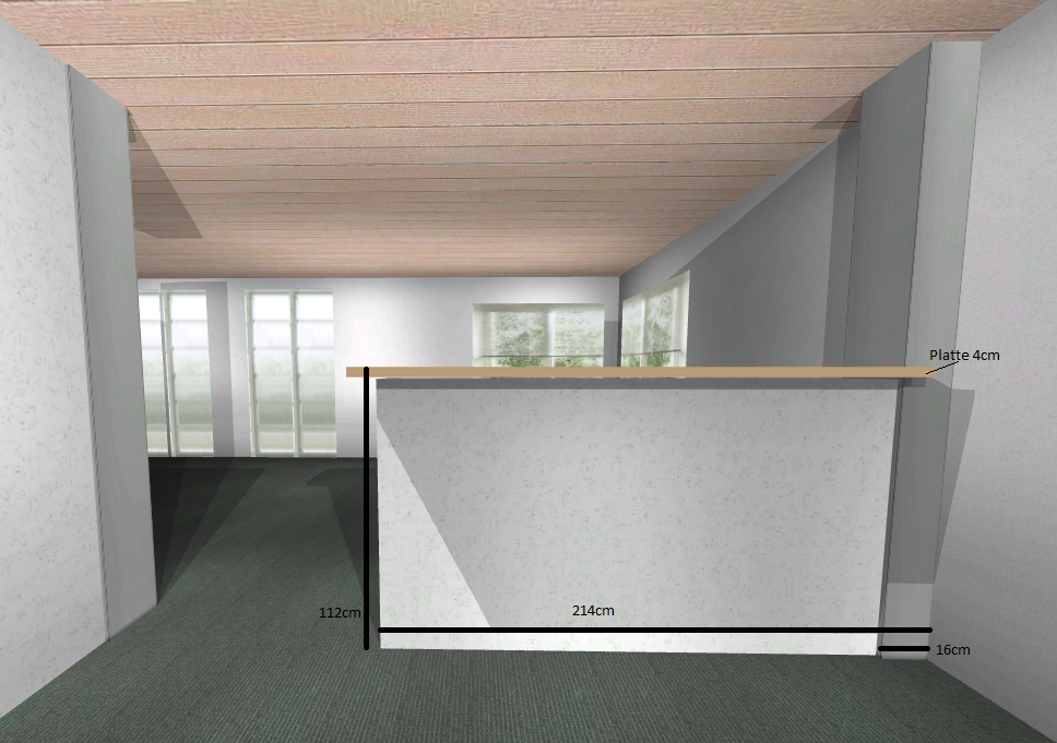

Diese Thekenwand soll 118-120cm hoch sein. glaubst du nicht, dass das doch etwas zu hoch zum Dransitzen ist? Wie dick ist diese Wand?
So, ich habe den Leerplan noch mal überarbeitet. Da waren ja leider "überall" einige Millimeter falsch :-[. Leider habe ich noch ein paar Ungereimtheiten beim Übergang der Treppe zum mittleren Hauptträger. Auch da muss ich noch mal messen. Die 290cm der Rückwand stimmen aber.

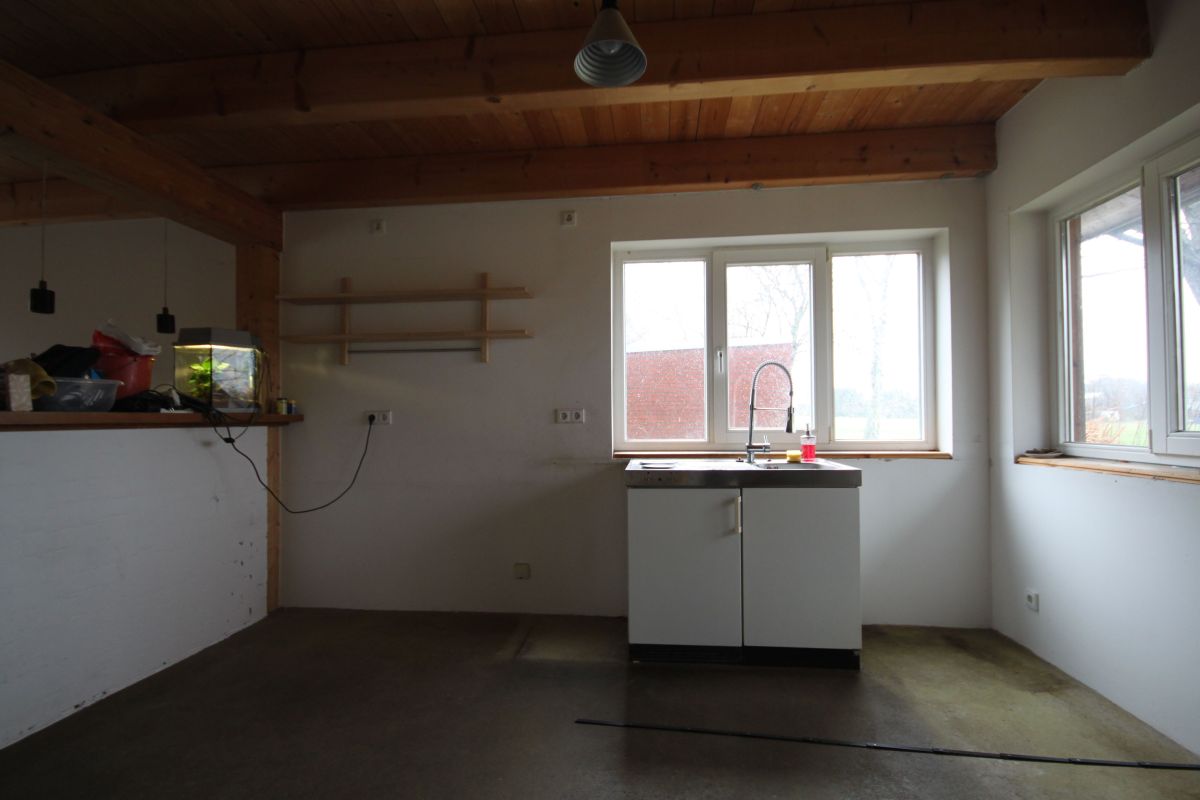

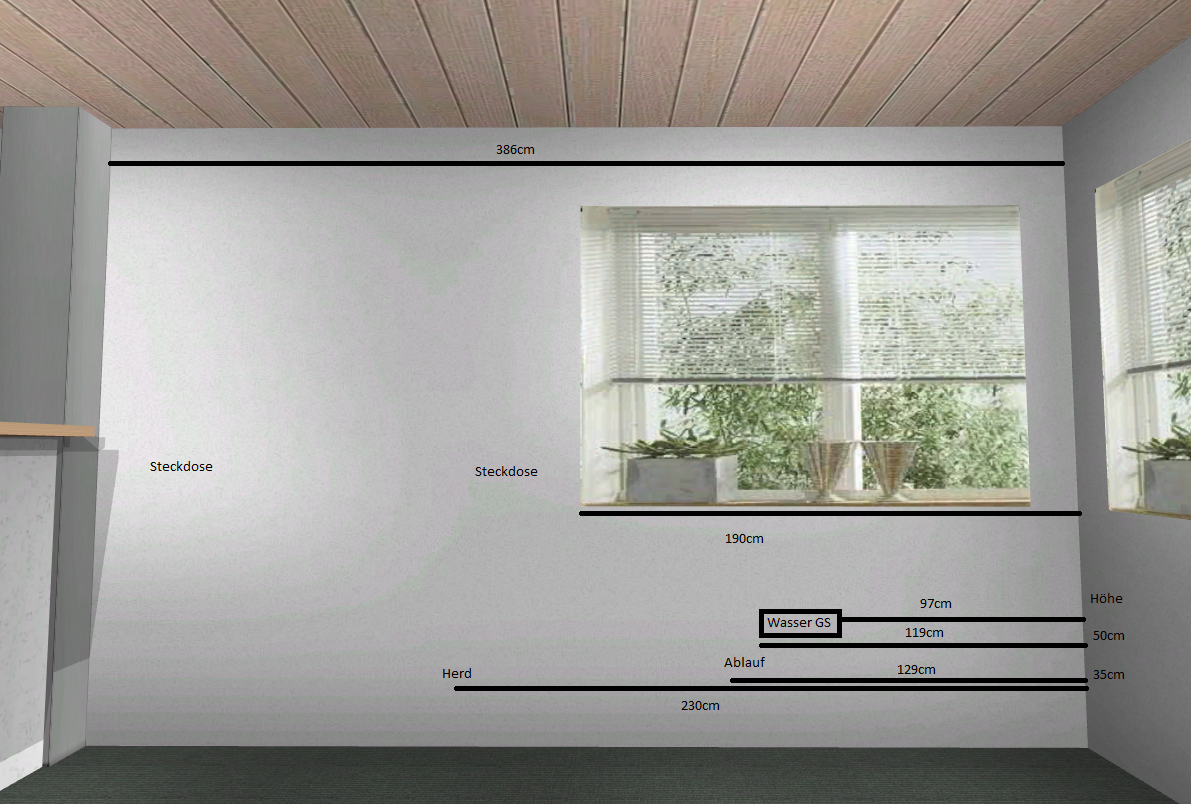

Den Wasser und Herdanschluss hatte ich absichtlich nicht gemessen, da dieser noch versetzt werden kann. Im Fußboden an der Nord- und Ostwand befindet sich keine Fußbodenheizung. Der Fußboden selbst ist gefärbter und geschliffener Estrich. Bei bedarf kann dieser noch zum verlegen der Anschlüsse genutzt werden.
Der Wasseranschluss befindet sich ca. 120cm und der Herdanschluss bei ca. 250cm von der Ostwand entfernt an der Nordwand. Am Wochenende kann ich das noch mal nachmessen.
Die Fenster sind ca. 176cm breit, gemessen zwischen den beiden Innenseiten der Wandeinlässe.

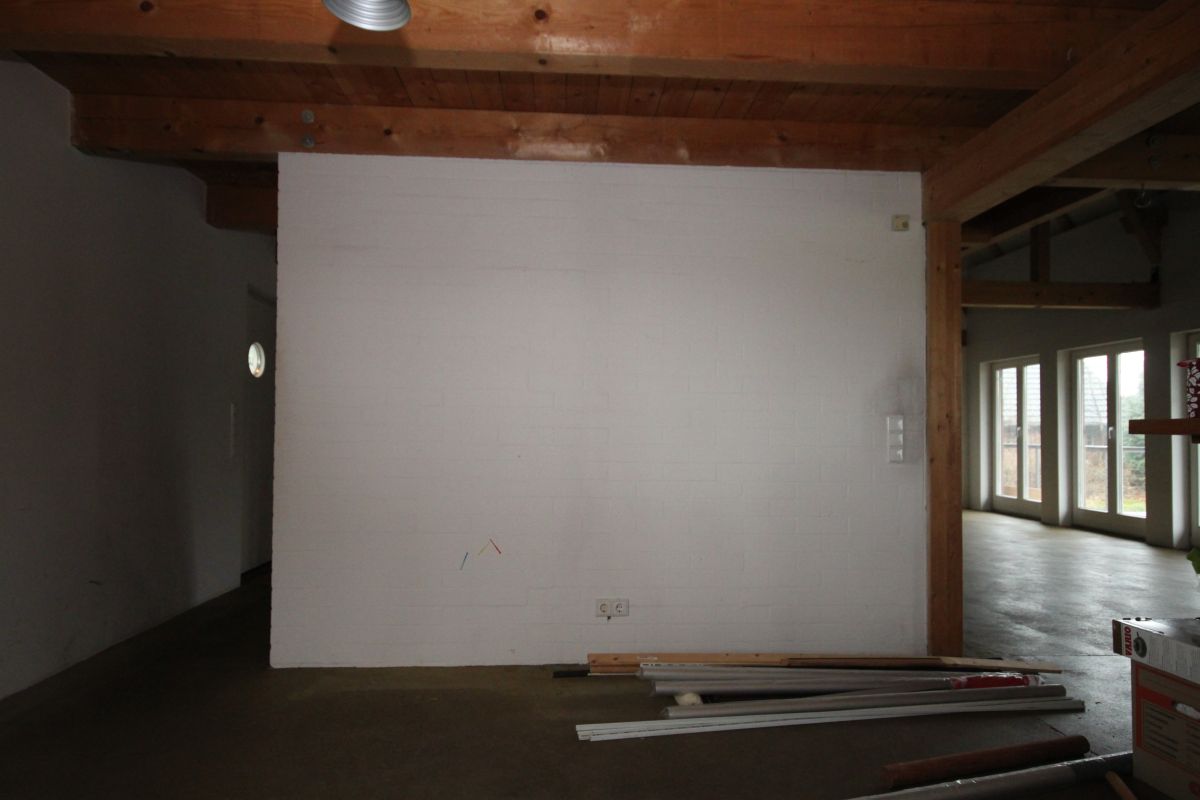

Die Höhe müsste stimmen, es ist halt auch ein Tresen an dem man gut stehen kann.
Der Tresen selbst ist genau in der Mitte des Hauses unter der Mittelpfette. Daher müsste die Breite des Sockels, der ist gemauert und weiß gestrichen, etwa 28cm sein. Aber genau kann ich das nicht sagen und muss noch mal messen (noch nicht in den Alno plan üebrnommen). Die 386cm von Ost-Wand bis Tresen stimmen aber. Auf dem Tresensockel befindet sich eine 4cm massive Eichenplatte.

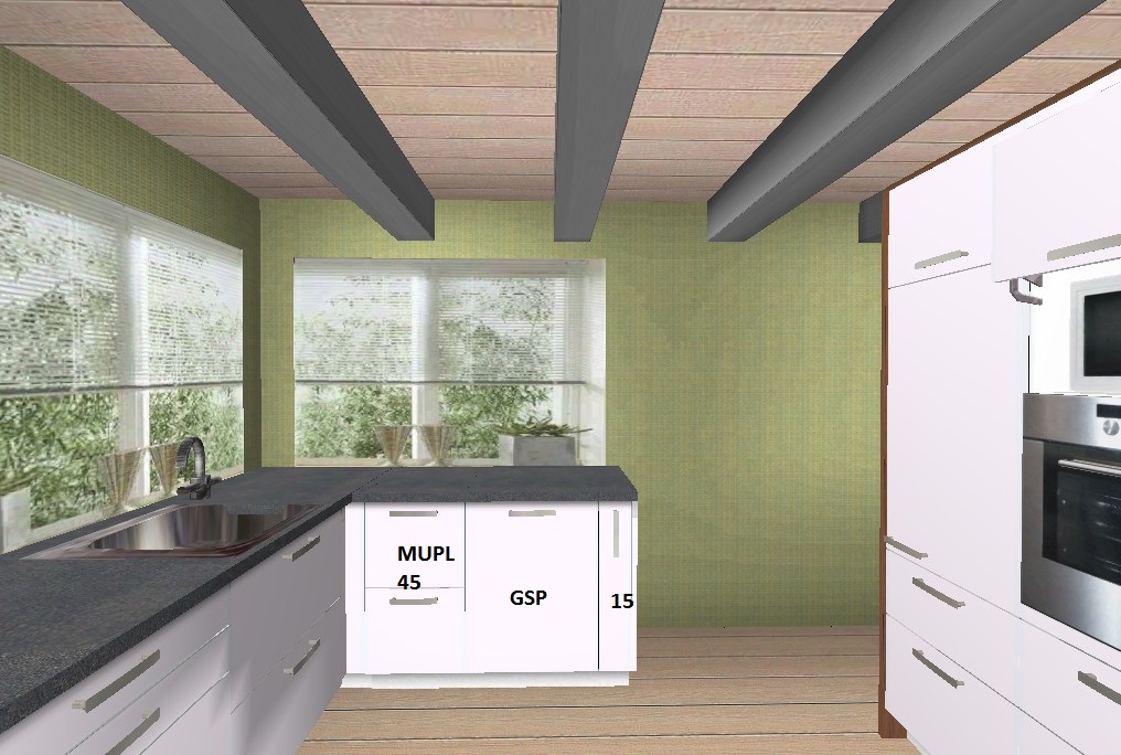

mit den Maßen von #9 könnte ich es mir so vorstellen.
Anstelle des 120cm US planlinks vor der halbhohen Wand habe ich 2 x 60cm gemacht. Einmal können die 120er US vollbelanden sehr schwer (herausziehen) und, wenn jemand vor dem Kochfeld steht, blockiert er die ganze Zeile planlinks. Ergo, im 60er US llinks voll Kochfeld sollten vielleicht nicht die allerwichtigsten Sachen gelagert werden, an die man ständig ran muss.
Den US rechts neben den HS habe ich auf 80cm Breite reduziert, sonst wird's etwas zu eng am Eingang. Die anderen Maße siehst du im Plan.

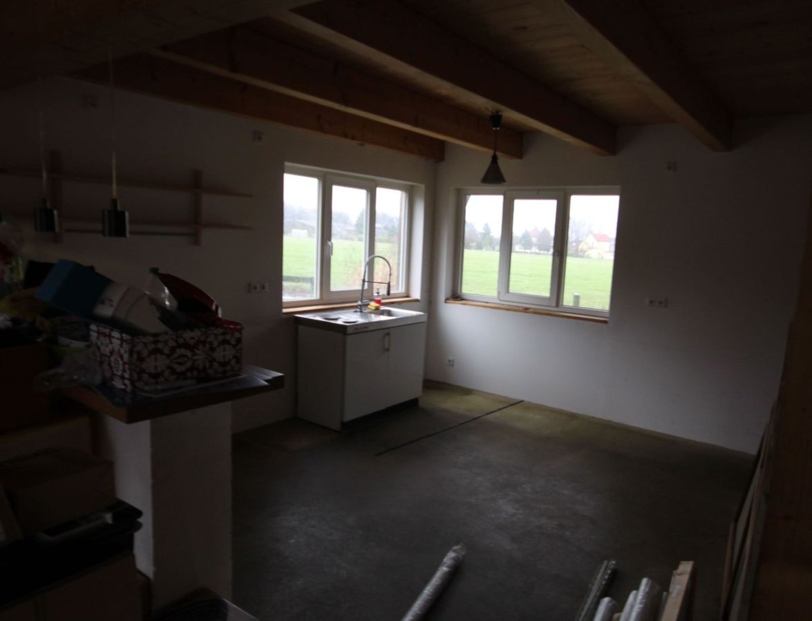

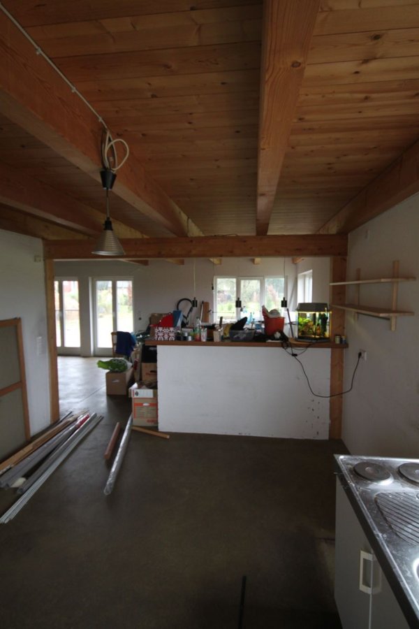

Grundsätzlich mag ich ja Decken-DAH, aber da wäre ein Foto des Raumes wirklich mal hilfreich. Ich könnte mir vorstellen, dass es dann im Übergang zu der Tresenkonstruktion nicht so gut aussieht.
Und dann eine Frage zum Budget ... 10000 Euro nur Möbel oder incl. Geräte? Dann wird es nämlich etwas sportlich, insbesondere mit einer Decken-DAH. Und dann noch Landhausstil .. heißt Kassettenfronten? Folie ist abzuraten und Lack oder Echtholz ist teuer. Variante wäre so eine Holznachbildungsfront wie akinom sie hat. Ist z. B. von Schüller (Planungsthread):
img_9474-jpg.180079

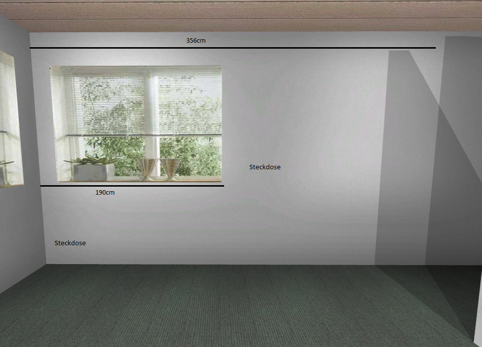

Zur Brüstungshöhe ... 93 cm, das ist Unterkante Fensterbank, also eher nicht geeignet, die APL in die Fensterlaibung laufen zu lassen. Oder wollt ihr da etwas anpassen?

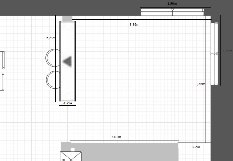

nach einigem hin und her im letzten Jahr kann ich jetzt endlich in mein neues Haus und damit kann es mit der Planung weitergehen oder besser richtig losgehen.
Vermessen habe ich auch noch einmal neu. Aber nur ein paar kleinere Abweichungen gefunden. Es vermisst sich doch deutlich einfacher wenn nicht mehr alles voll steht.
grundriss-bemassung.jpg plan_unten_bemassung.png plan_links_bemassung.png plan_rechts_bemassung.png plan_oben_bemassung.png

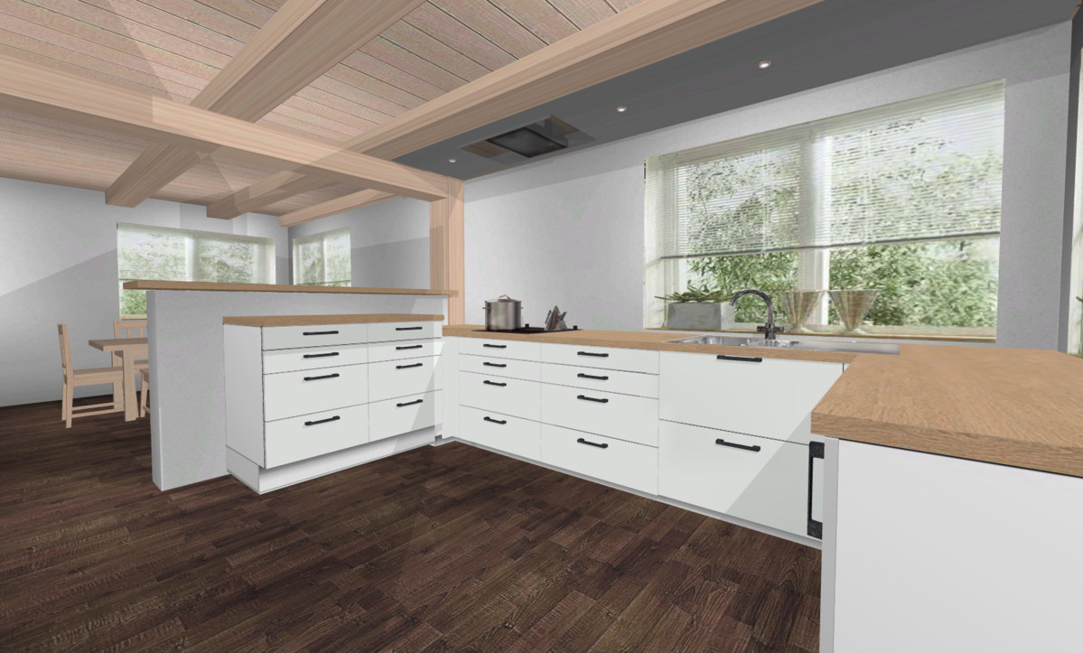

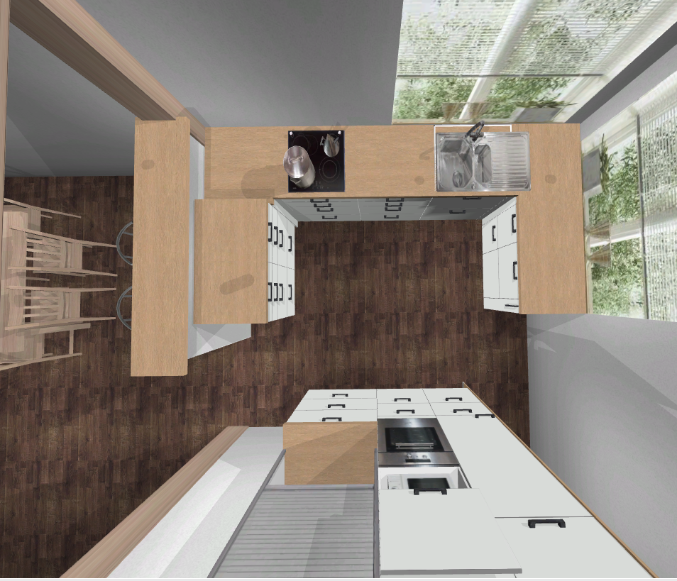

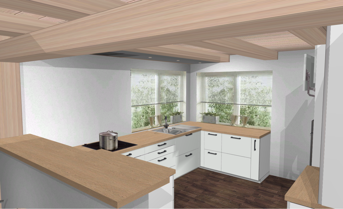

Aktuelle Planung:
Durchgänge:
Der Vorschlag von Evelin gefällt mir eigentlich sehr gut. Leider habe ich mich bei den Maßen des Tresens vertan. Dieser ist 225cm lang und damit ist der Durchgang nur noch ca. 77cm. Habe einen der Hochschränke entfernt.
Arbeitshöhe :
Was mir auch noch zu schaffen macht ist die Arbeitshöhe. Nach einem Test und messen an mir würde ich gerne eine Arbeitshöhe von ca. 100cm haben.
Beim meiner Freundin kämen wir auf ca. 90cm.
Die Fensterbrüstung hat definitiv aktuell nur 88cm bis zur Unterkante der nicht vorhanden Fensterbank und 92-93cm zur Unterkante des Fensters.
Dazu kommt das der Fußboden noch neu gemacht werden muss. Zur Zeit ist gefärbter und geschliffener Estrich vorhanden, der aber doch sehr unansehnlich ist. Daher soll im gesamten Erdgeschoß noch Fliesen/Feinsteinzeug oder Parkett verlegt werden. Das ja aber wiederum die verfügbare Höhe reduziert :(
Meine aktuelle Überlegung ist es den Block am Tresen (Plan links) auf 100cm zu setzen und den Rest auf 90cm um diesen dann in die Fenster laufen zu lassen.
Mir gefallen aber unterschiedliche Höhen irgendwie nicht, wobei das dann vielleicht das kleinere Übel ist.

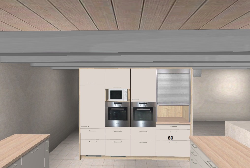

Dunstabzug:
Noch will mir die Decken-DAH nicht aus dem Kopf und habe die noch mal mitgeplant. Wenn es aber nicht in das Budget passt, sollte da ja auch eine Kopffrei-Haube über das Kochfeld passen.
Fronten:
Ich mag immer noch Landhaus, in der ganz einfachen Form wie z.B. Weiße Küche - Einrichtungsmöglichkeiten - IKEA oder http://www.ballerina.de/files/images/content/kuechen/weiss/XL_5150/XL_5150.jpg
Aber das ist wirklich kein muss und ich kann auch mit einer einfachen, schlichten und pflegeleichten Front sehr gut leben.

Und hier noch die Fotos.
Plan oben: Die Decken-DAH soll in den Platz zwischen die ersten beiden Balken Plan oben.
Plan links (der Tresen)

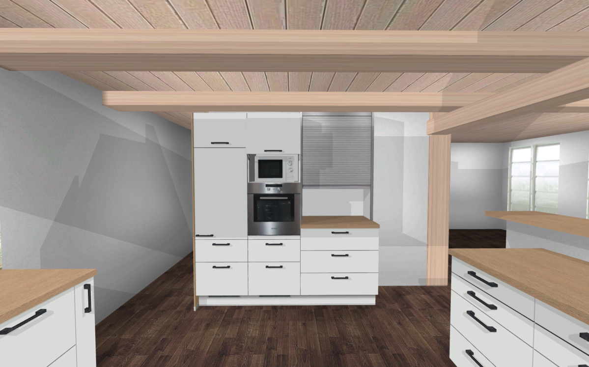

Plan unten (die Rückwand)

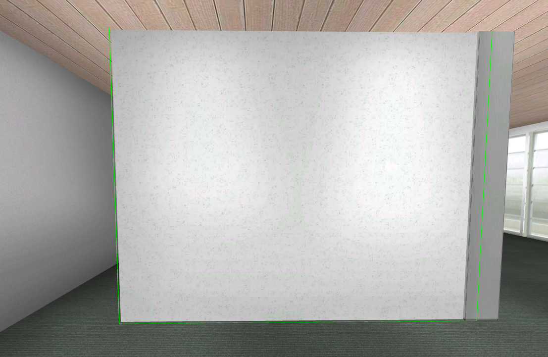

Plan rechts

Kann man das Thekenrett nicht auf die Länge der Wand darunter kürzen?

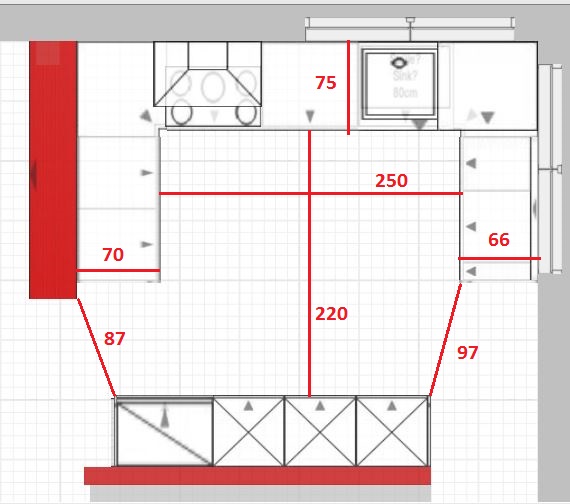

Wegen den unterschiedlichen Höhen könnte man einen !-Zeiler planoben machen und dann eine erhöhte, schmale (60cm) aber 2m lange Insel mittig in den Raum stellen. Allerdings sind die Zeilenabstand nicht so grandios und die Insel halt schon schmal.
So wie du die erhöhte Zeile dargestellt hast, wird man wahrscheinlich immer an die Ecke beim Kochen stossen. Hm, vielleicht fällt jemandem eine bessere Lösung ein. Die einfachste Lösung ist ein schönes grosses und dickes Holzbrett als Unterlage.
Ja, ich überlege auch schon. Und, wenn Alnodateien schon mal so toll angelegt sind, möchte ich auch damit weiterarbeiten. Also bitte KPL und POS-Datei anhängen.
Grundsätzlich finde ich den höheren Block an dem Tresen nicht störend. Sinnvoller wäre es allerdings, rund um die Spüle einmal einen höheren und einmal normal hohe Arbeitsfläche zu haben. Dann kann jeder gut die Vorbereitungsarbeiten mit Spülennähe machen. Mir würde da etwas vorschweben, da wären aber die Alnodateien zum Prüfen gut, denn das wird nicht so ganz einfach.
Ach ja, wenn ihr eh noch neuen Bodenbelag machen wollt, wäre da nicht auch eine Kürzung des Tresens um ca. 50 cm oder so möglich?

dachte ich auch, wenn der Thresen weg ist, hat man ganz andere Möglichkeiten. Aber dazu bräuchte man die Vermassung des Allraums.
EDIT. hab gerade gesehen, dass es die Vermassung des Essbereiches schon gibt, das Spiegelbild der Küche.
