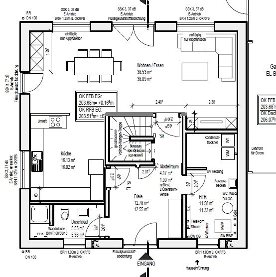

nach dem wir nun endlich die Grundrissplanung abgeschlossen haben und alles beim Bauamt liegt, wollten wir uns der weiteren Küchenplanung widmen.
Wir waren bisher in verschiedenen Küchenstudios und haben dort schon einmal grob geplant. Unser Favorit ist momentan ein G-Küche mit einer Theke zum offenen Essbereich. Ohne Unterschrift bekommt man ja aber leider keine wirklichen Unterlagen in die Hand, so dass wir die grobe Umsetzung im ALNO -Planer nachgezeichnet haben (Eckregal als Übergang Seitenschrank-Hochschrank habe ich leider nicht richtig hinbekommen ).
Wichtig ist für uns, dass die Kochinsel relativ bündig mit der hinteren Wand der Treppe 'abschließt', da wir im Wohn-/Essbereich evtl. anderen Boden als in der Küche verlegen möchten. Zudem soll der Durchgang Kochinsel - SBS nicht zu schmal werden. Hier liegen wir momentan bei ca. 95 cm.
Geplant wurden bisher: 1) Bau-for-mat Küche mit Siemens Geräten, 2) Nolte Küche mit Neff Geräten. Beide Male: Arbeitsplatte Granit und als Umlufthaube eine Gutmann Capa, da der Herr sich nicht den Kopf stoßen möchte.
Am Ende lagen die Küchenstudios preislich in einem ähnlichen Bereich ~18.000€-20.000€. Konkret gehandelt haben wir hier allerdings noch nicht und es wurden auch noch keine Details geplant. Dies soll nun in den nächsten Wochen folgen. Unsere Wunschvorstellung wäre ein Preis um die 15.000€, wobei wir hier natürlich durch die Wahl einer anderen Umlufthaube oder weglassen des Dampfgarers selbst noch einiges tun können.
Für uns beide ist es die erste Küchenplanung und entsprechend fehlt uns nun für die weitere Planung die Erfahrung:

Die Checkliste haben wir nun so gut es ging ausgefüllt, die Grundrisspläne angehängt und auch unsere erste Zeichnung aus dem Alno-Planer samt Ansichten eingefügt.
Wir freuen uns auf Eure Anregungen und Ideen,

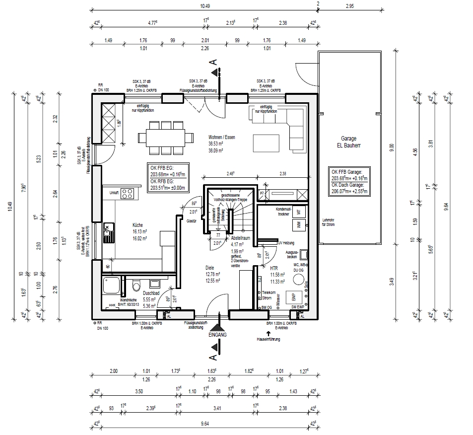

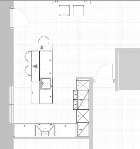

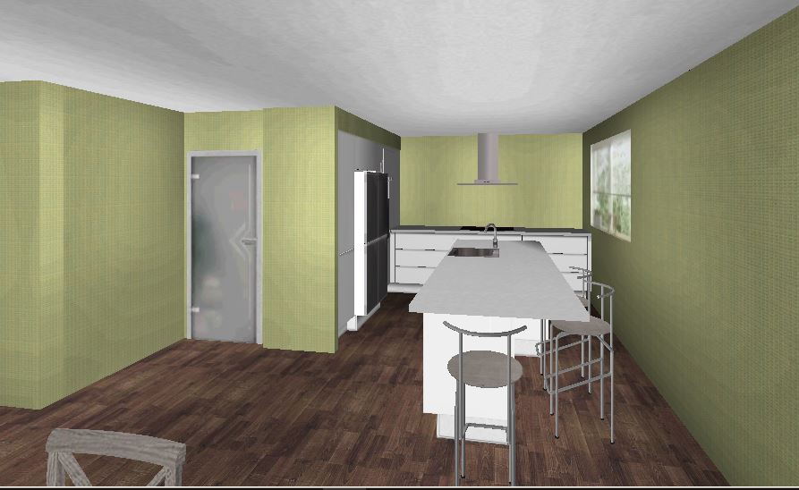

Hallo und herzlich willkommen im Forum.
Grosses Lob für die geleistete Vorarbeit. :2daumenhoch:
und ein ganz grosses Lob, dass du deinen Dateien deinen Namen gegeben hast, was sehr sehr selten gemacht wird und wir 100 x Plan1 auf unseren Rechnen wiederfinden. :top:

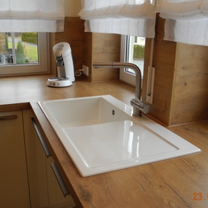

ein paar Kleinigkeiten sind mir aufgefallen. Die BRH des Fenster der AP Höhe anpassen, sodass die AP in die Fenserbrüstung weiterläuft. Einmal sieht das gut, ist aber auch sehr praktisch, weil extra Abstellfläche.
Die Höhe der AP eine Weile ausprobieren, denn 92cm könnte etwas niedrig sein.

und warum gibt es keinen direkten Zugang von der Garage in's Haus?
noch eine Frage. Warum wurde der Zugang zum Wohnzimmer über die Küche gewählt? Bzw, die Treppe 99 Grad nach links gedreht mit einem Eingang dann zur Küche und einem Eingang zum Wohnraum.

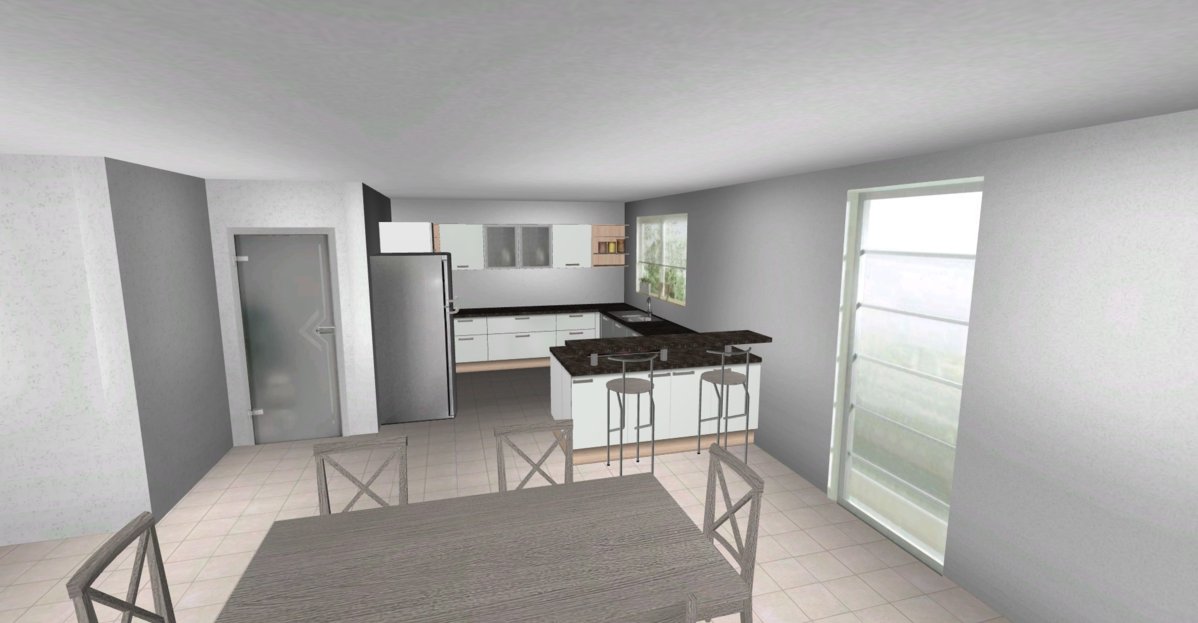

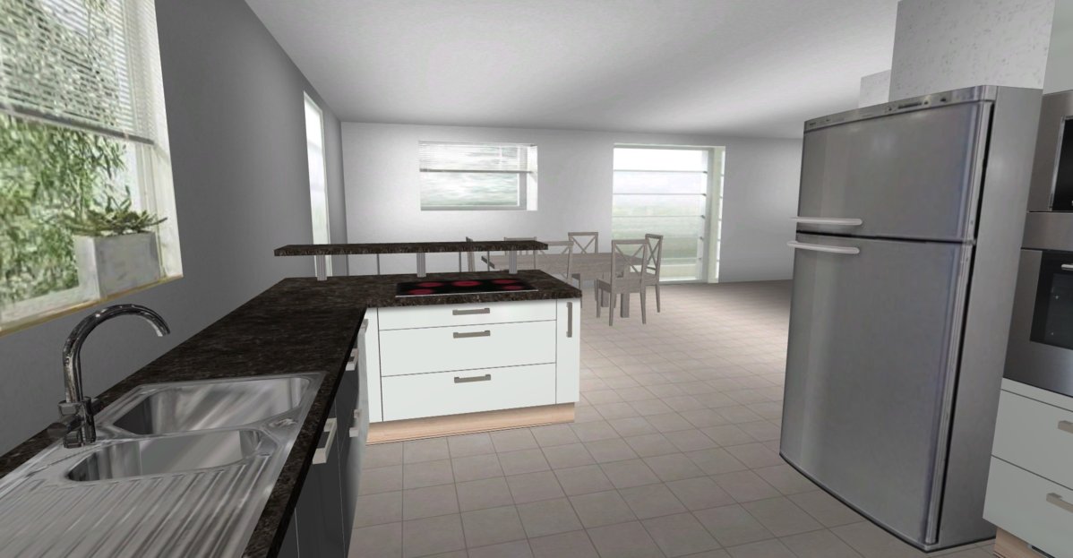

Mich persönlich stört irgendwie der sehr wuchtig wirkende Kühlschrank auf der linken Seite. Kann man den ggf. an der Stirnwand unterbringen?
Meiner Erfahrung nach sehen (Ober-) Schränke mit Glasfront nur in Ausstellungen gut aus. Im Real Life sieht es oft unruhig aus, weil man halt immer sieht, was drinnen steht (ggf. buntes Geschirr, einzelne Teile etc.).

Die Kochinsel ist ein (schlechter) Witz - viel zu klein (fehlt Ablagefläche drumrum, Fett spritzt auf den Boden = Rutschgefahr, überstehende Pfannenstile und Kinder etc. pp.). Ein Kochfeld sollte rundrum minimum 40cm bis zum Abgrund haben, wenn Kinder geplant sind auch immer an die Sicherheit der Kinder denken.
G-Küche ist prinzipiell die schlechteste Küchenform: die Ecken sind maximiert - die Möglichkeit die Schränke Preisgünstig und sinnvoll einzuteilen besonders schlecht; zum gemeinsam Koche maximal Unpraktisch.

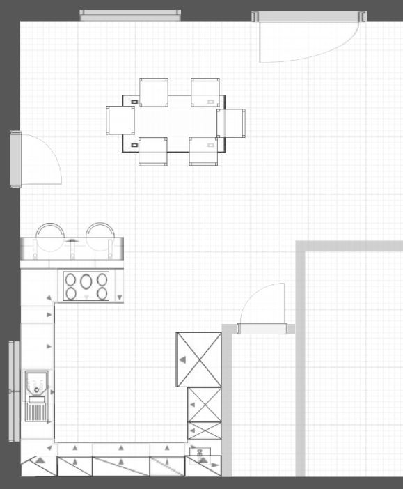

Mit diesem Grundriss schlage ich vor:
An der Wand Planunten Seitenschrankwand inkl. SBS und Gerätegarage auf 120cm - darunter die nebeneinander eingebauten Heissgeräte und dem hochgebauten GSP (Wasser aus dem Bad)
Frei im Raum stehen 'Flugzeugträger ' mit den Massen: 120cm x
40-60cm U-Schrank, 60cm Spüle, 40/40 MUPL & Flaschen- darunter Auszug 80cm breit, 80 - 100cm Kochstelle, 60-80cm U-Schrank.
Auf der Rückseite in voller tiefe Unterschränke

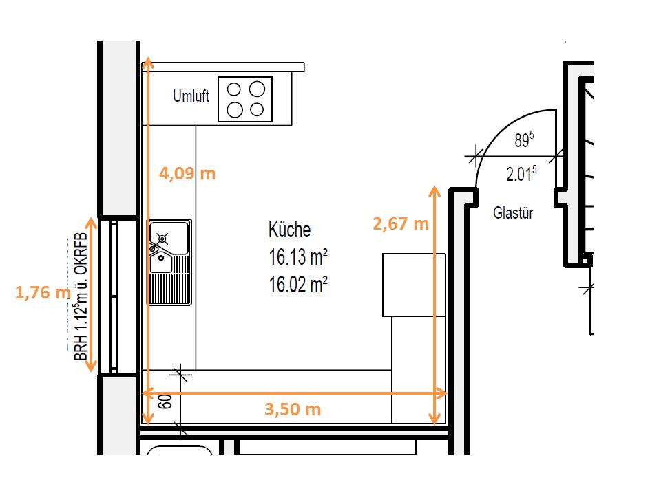

Grundriss im Erdgeschoss ändern (nein, keine Sorge, das ist dem Bauamt egal). Küche verbreitern bis zur Treppenhauswand; Bad verkleinern so dass der Zugang weiter nach Planlinks rutschen kann.
Dann kann man die ganze lange Seite planlinks mit Seitenschränken durchmöblieren und wieder den Flugzeugträger frei in den Raum stellen. Mit oder ohne Möblierung planunten - wenn man Planunten dann das Kochfeld an die Wand zum Bad setzt, wird es eine normale Spüleninsel ca 12x200-260, welche deutlich weniger weit in den Raum Richtung Essen ragt.

Die Hinweise mit den Grundrissänderung finde ich nett von Euch. Allerdings hatten wir uns da schon so unsere Gedanken zu gemacht und würden dabei auch gerne bleiben. :-)
Eine Drehung der Treppe bringt uns im OG, trotz quadratischem Grundriss, dann viele Probleme bzgl. der Zugänglichkeit aller Zimmer ein. Hier sind neben Schlafzimmer, Bad auch 2 Kinderzimmern + Arbeitszimmer geplant. Mit der Treppendrehung wird mind. eines davon extrem schlauchfrömig.

der Küchenraum ist fast quadratisch und schwer zu möblieren. Zumindest mir fällt dazu recht wenig ein, will man die Wünsche erfüllen. Dazu gehört, das "in Richtung Wohnraum kochen".

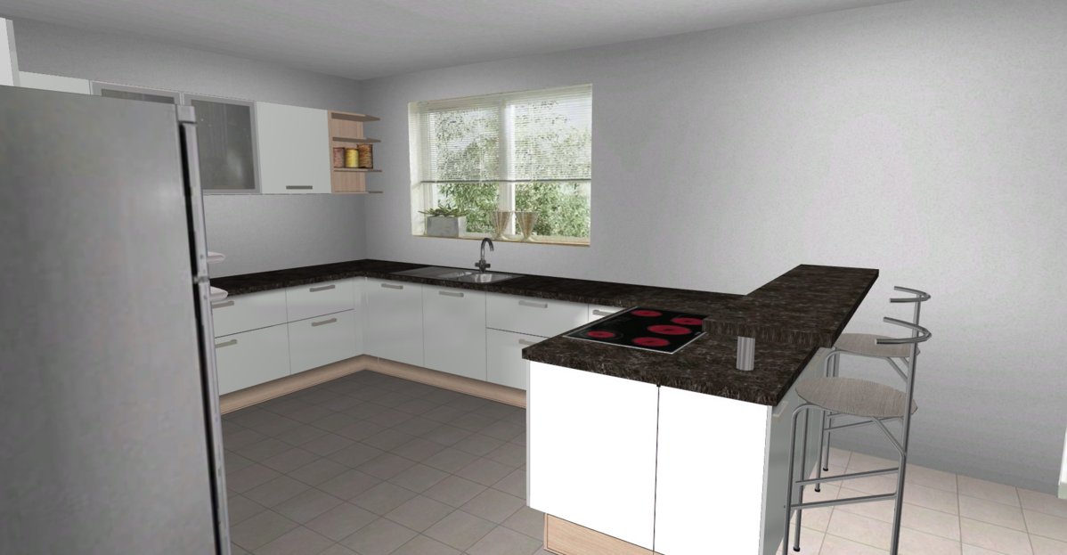

Hier V1 mit der G-Form. Der Nachteil dieser Variante sind die Laufwege. Auch wenn man die Spülenzeile etwas tiefer macht (im Plan 70cm), sind es immer noch 2.20m bis zum Kühlschrank.
An einer Theke mit Kochfeld zu sitzen, wäre nicht mein Wunsch. Es spritzt Fett und heisses Wasser, viel wird abgesaugt, aber nicht alles. Und, warum wollte ich da sitzen und in einen sprudelnden Nudeltopf schauen wollen?
An der HS Zeile hat nur ein 60er HS und ein 45er HS Platz. Dh, BO+DGC werden übereinander eingebaut. Besser ist, wenn sie beide in Augenhöhe sind.
Ich kann später noch was zu den einzelnen Schränken schreiben, wenn du möchtest oder du lädst dir Datei runter.

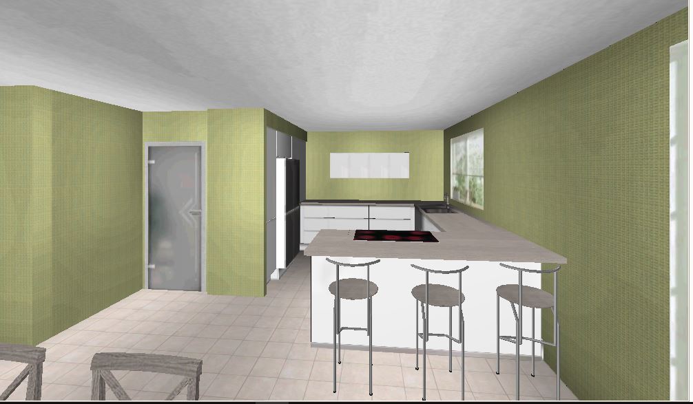

und hier die V2
wenn du möchtest schreibe ich später noch was zu den Schränken.
