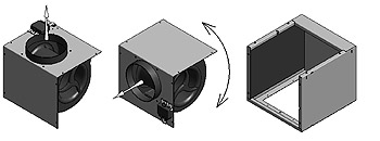

Bei der Beschreibung des Cubics Motors steht geschrieben , das sich die Ausblasöffnung drehen läßt. Wie soll man das verstehen? Am Motor sind doch zwei Öffnungen . Würde es gehen wenn man den einen Ausgang oben hat und den anderen auf der rechten Seite?

So funktioniert das mit dem Cubic-Motor:
Auch die Motoraufnahme ist drehbar. Du kannst also nach oben und zu allen Seiten ausblasen.
