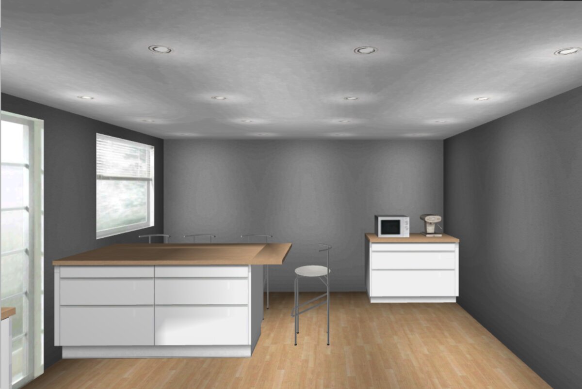

ich hab mir das mit den Steckdosen noch mal angeschaut. Es gibt 3 Steckdosen oben links in der Nische. Ich vermute 1 x für KS, 1 x für Haube, die 3. keine Ahnung.
An der Holzwand sind es nur zwei. Ich denke, es ist besser, wenn man den KS deswegen in die Nische stellt.
den US für die Spüle würde ich mit einer(1) Auszugstür nehmen, die Mülleimer kommen beim rausziehen mit raus.
ANsonsten hast du mehrere Optionen auf der anderen Seite, kommt halt auf dein Budget an.
die beiden Fäche bleiben offen oder bekommen jeweils eine Tür, nicht Lifttür wegen Kosten, das mittlere Highboard hat Fachböden, rechts und links 2 Auszüge.
Oder so
3 x der gleiche Schrank mit Fachböden und Türen, Mikro und Kaffeem, dahinter.
oder so
oder ein, zwei US und die beiden Geräte oben draufstellen. Könnte auch IKEA sein, halt andersfarbig.
Danke für die weiteren Optionen.
In der Tat ist die Steckdosensituation sehr ungünstig. Neben der Kaffeemaschine steht bei uns noch ein Vitamix, der täglich genutzt wird. Wir hatten mal einen Thermomix, wieder verkauft, aber wer weiß, was noch kommt.
Was sagt ihr dazu? Ist natürlich nicht mehr so luftig, wie die o.g. Vorschläge.
Die US an der Holzwand müssen nicht 120 sein. 100 oder 90 gingen evtl. auch? Außerdem benötigen wir genug Stauraum.

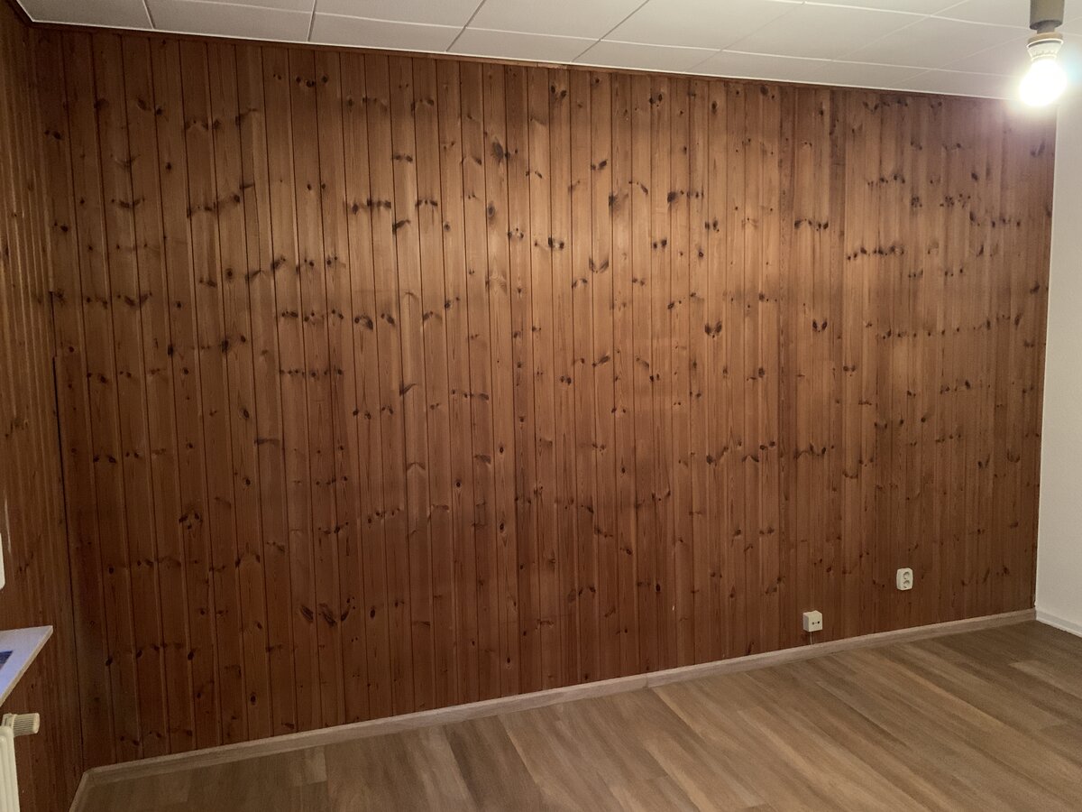

Wie bereits gesagt, habe ich Bedenken was die Tragfähigkeit der Bretterwand angeht.
Wenn ihr mehr Stauraum braucht, stellt 3 Hochschränke mit Tablaren, wie von GA100 vorgeschlagen.
Gibt es noch Bilder von den anderen Wände?
beim Auszug hat er Löcher in der Holzwand, da freut sich der Vermieter, das musst du abklären.
Ich würde auf den Sitzplatz in der Küche verzichten
ich dachte, du wolltest nicht soviel ausgeben? so wie du die Holzwand zugestellt hast, kommt niemand mehr zum Sitzen an die Inselrückseite. Bleib etwas realistsisch, einen Metermaß hast du doch auch um mal was daheim auszumessen?
Ein Space tower passt nicht in dein Budget.

Mit der Holzwand sind uns noch unschlüssig. Aber da braucht es eine Lösung für all die Kleingeräte.

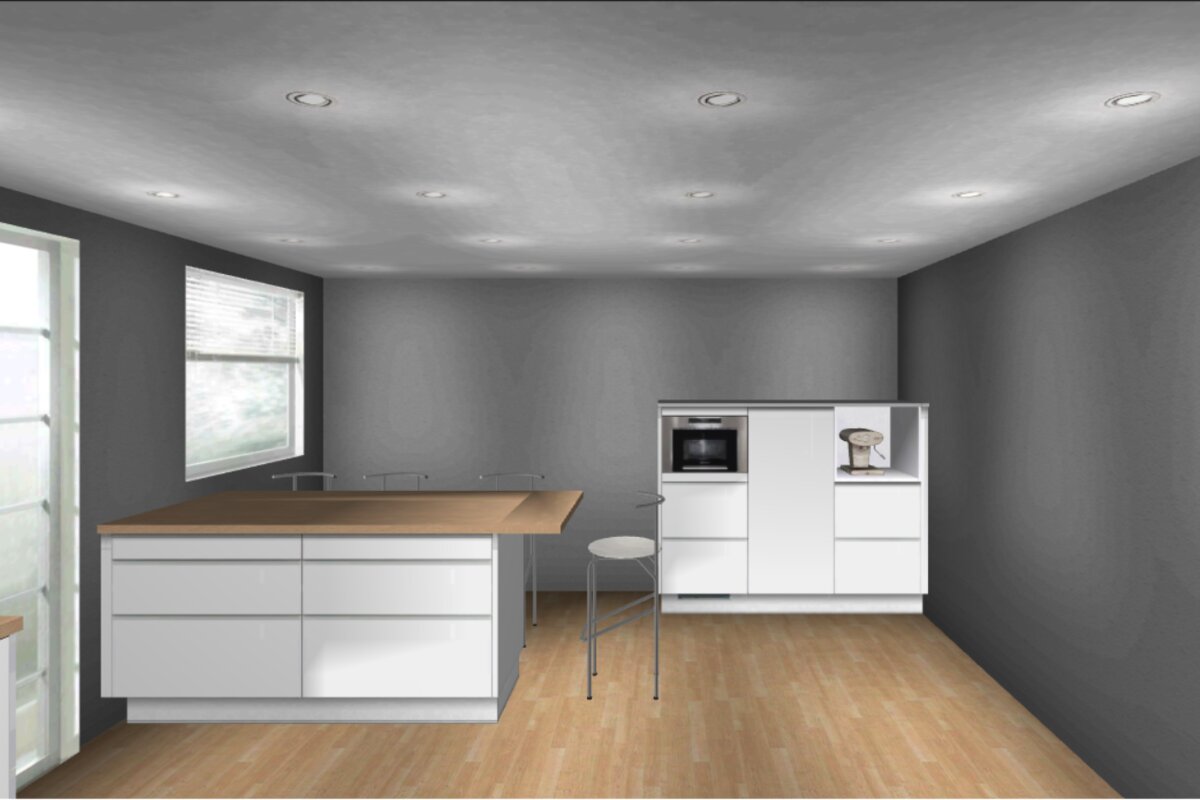

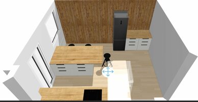

Darf ich euch noch einen weiteren Vorschlag präsentieren?
Gefällt mir jetzt auch noch nicht 100%, aber immerhin in der Ecke etwas APL für Vollautomat, Mixer & eingelassene Steckdosen. Dafür Backofen & Mikro in einem HS neben dem Kochfeld.
Ich muss noch irgendwie schauen, dass ich in die große APL noch wenigstens zwei Steckdosen einlassen kann. Gibt es Strom via W-Lan? :think: ;-)

und die Mikro wäre wo? woher kommt der Strom für die Mikro?
Den Anschluss für Kochfeld und separaten BO müsste man auch splitten.
Wie oft benutzt du den KS und wie oft den BO?
Rein von der Optik sehen die einsamen Solo KS irgendwo im Raum mehr nach 80er Jahre aus.

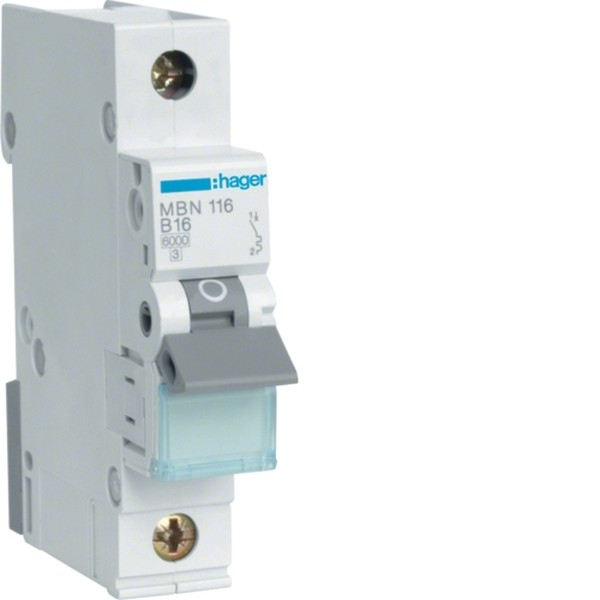

wenn du heute ins Haus gehst, kannst du mal schauen, wieviel Amp die Absicherungen sind im Stromverteilerkasten? Weil du nur 3 separate Absicherungen hast, BO/Kochfeld, GSP und der Rest, musst du man schauen, was du "als Rest" überhaupt dranhängen kannst.

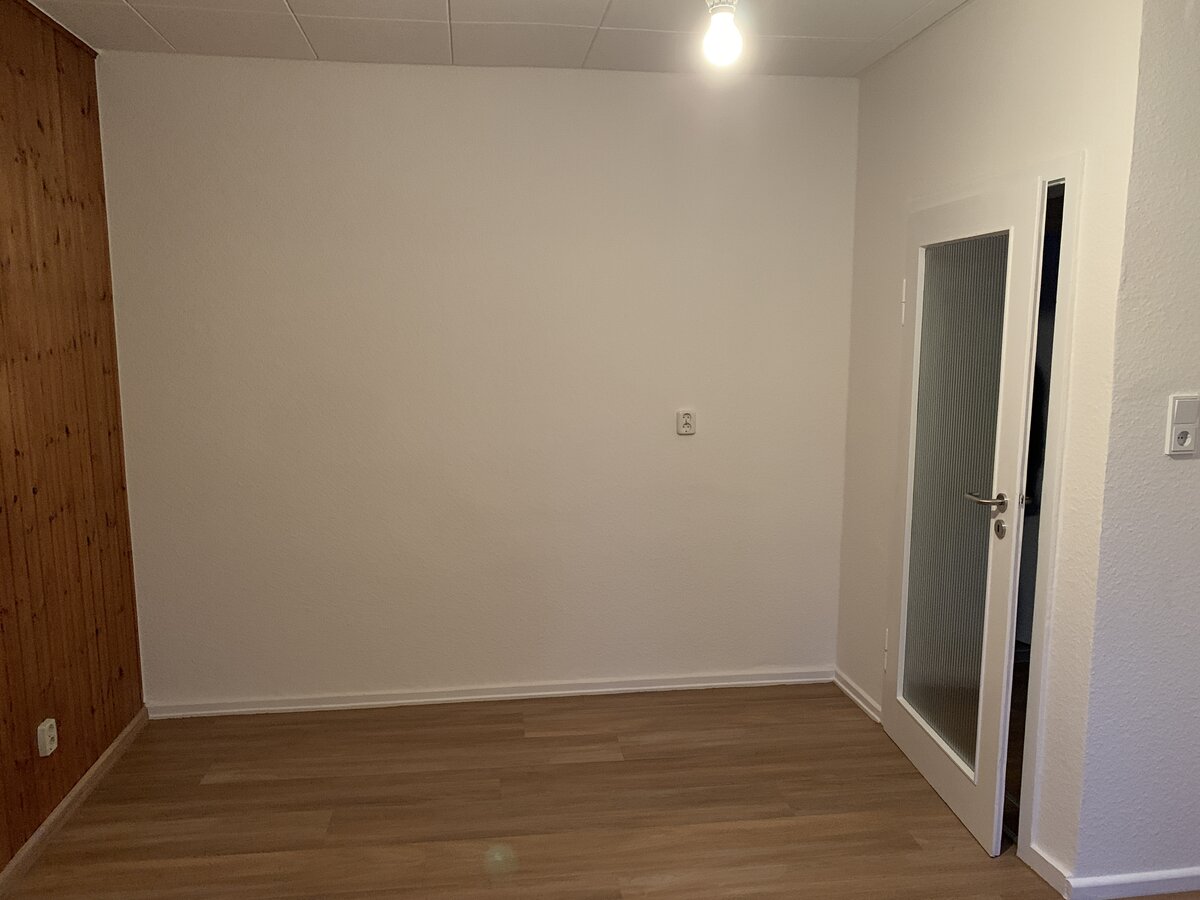

Ich war heute im Haus und habe den Grundriss nochmal entsprechend angepasst. Bilder von den Wänden gibt es auch, sowie Elektro.
Grundsätzlich hat mein Vermieter nichts gegen Wandschränke an der Holzwand, doch das wird aus Gründen der Stabilität nicht funktionieren.

Jetzt sehe ich natürlich viel mehr Steckdosen. Die Position der STeckdosen hast du aber nicht gemessen oder? Das manchen andere, hilft uns.
ABER, das ändert am Problem erst mal nicht soo viel, denn dein Bild der Sicherungen ist unleserlich. So wie es sehe, ist nur die 5. Sicherung relevant, den Wert kann ich nicht lesen. Frage den Vermieter umgehend, wenn du es nicht aufgeschrieben hast.

p.s. diese Sicherungen wurden verbaut.
