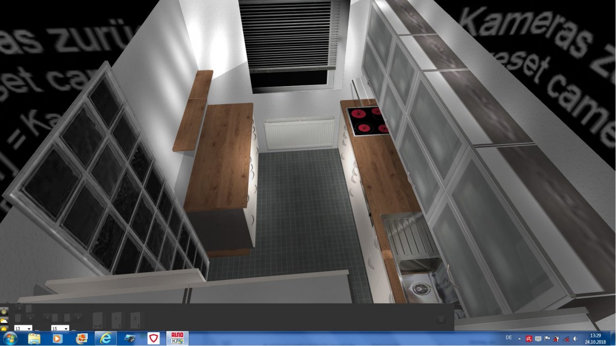

Mein aktueller Entwurf ist ein Zweizeiler, könnte mir evtl. auch Arbeitsfläche vor dem Fenster vorstellen.
Ein Heizkörper muss auf jeden Fall in die Planung. Im Moment ist er unter dem Fenster in einer Nische.
Einen Keller für Vorräte habe ich zwar, möchte aber so viel wie möglich in der neuen Küche unterbringen. Auch Arbeits-/Abstellfläche kann man eigentlich nie genug haben.
Den MUPL möchte ich auf jeden Fall.
Im Moment sehe ich keine Möglichkeit für einen hochgebauten Geschirrspüler , wie seht ihr das?
Für kleinere Umbauten wäre ich offen, ob der Wasseranschluss verlegt werden kann, müsste ich aber erst noch überprüfen lassen.
Auch ein neuer Boden soll gelegt werden, es geht mir aber im Moment nur um die bestmögliche Planung der Küchenmöbel/-geräte.

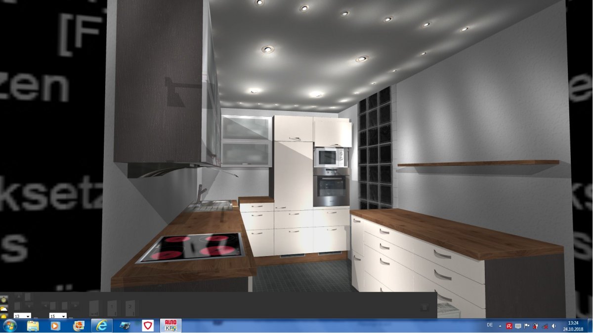

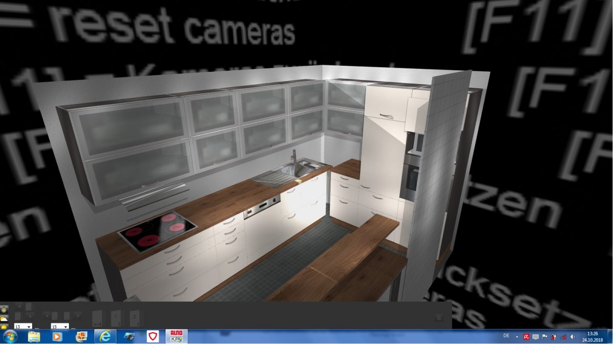

Der Alno -Planer 2011 läuft nicht auf meinem Laptop. Ich habe daher mal eine Planung mit der aktuellen Software gemacht. Die Glasbausteine stehen für die Schiebetür, In der Ecke konnte ich die Arbeitsfläche nicht durchgängig machen.

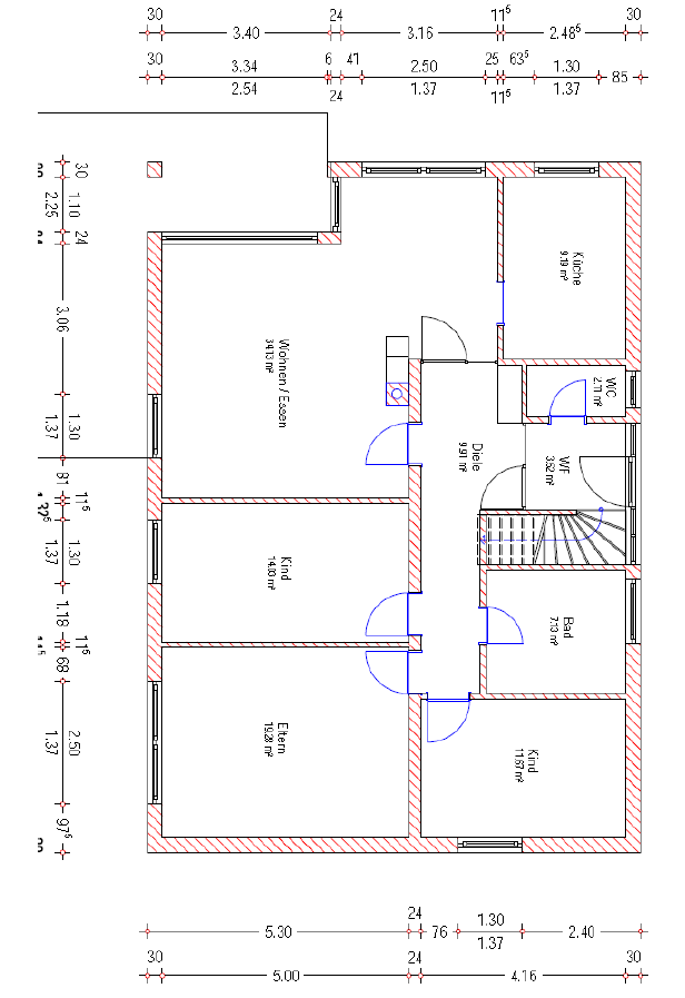

EG-Grundriss aus PDF in JPG gewandelt:

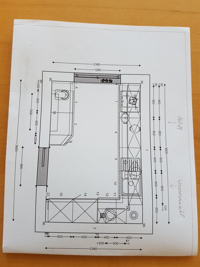

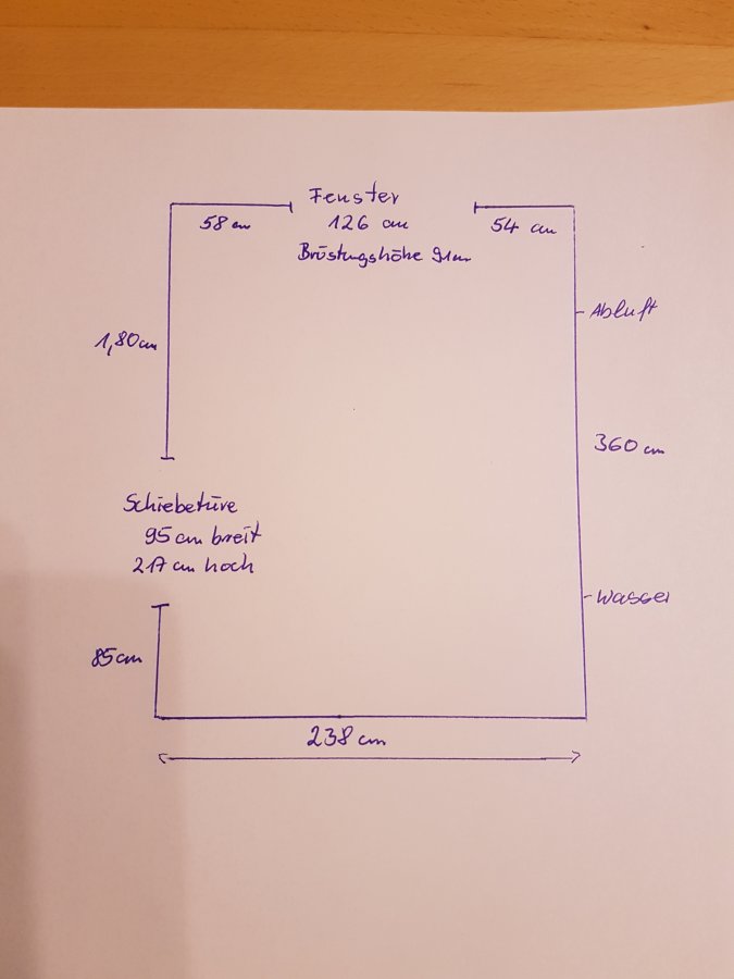

Könntest du bitte einen vermaßten Grundriss einstellen, wo in einer Zeichnung alle wichtigen Maße zu sehen sind? Breite und Lage der Türen, Abstsnd des Fensters zu beiden Raumecken. Wo genau liegt das Wasser?
Sehe ich das richtig, dass es ein Bestandsbsu und kein Neubau ist? (Bei einem Neubau würde ich eine kleine Änderung im Grundriss vorschlagen)
Hallo Omas Garten,
ich hoffe das sind alle Masse, die du brauchst. Ja, es handelt sich um einen Bestandsbau. Kleine Änderungen könnten aber gemacht werden.
Die Seitenwände neben dem Fenster sind kleiner 60 und die Brüstungshöhe ist kleiner eurer gewünschten Arbeitshöhe :(
Lösen ließe sich das Problem, wenn die APL in die Fensternische reinlaufen darf und auch gegen den unteren Fensterblendrahmen laufen darf. Jetzt ist die Frage; wie hoch ist die Fensterflügelunterkante?
Ja, die Arbeitsplatte darf in die Fensternische reinlaufen und auch gegen den unteren Fensterrahmen. Das Fenster hat ein festes Unterlicht, die Fensterflügelunterkante ist erst bei 120 cm.
120 ist ja schon komfortabel. Aber es sieht einfach doof aus, wenn die APL vor das Glas läuft. Deshalb erwähnte @Sommerfrucht die Fensterrahmen-Stärke. Wie hoch ist der untere Rahmen am Unterlicht, bis das Glas anfängt?
Bei einer Arbeitsplattenhöhe von 92 cm läuft es noch nicht in das Glas. Ich bin noch im Büro, werde später messen.

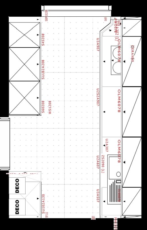

Meine Gedanken in deiner Küche gehen eher in Richtung richtiger Zweizeiler...
ich tüftel noch ein wenig

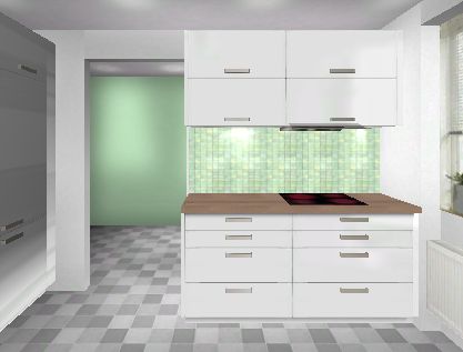

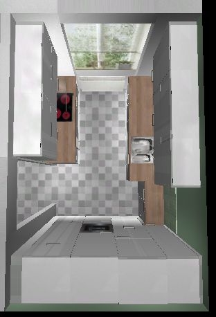

... hier mal mein Zweizeiler für Dich; mit hochgesetztem GSP, massig Stauraum und freiem Fenster, sodass der HK da bleiben kann.
Planlinks oben nach unten:
ggf. leicht schräg gestellte Blende, um die evtl. fehlenden 2cm auszugleichen.
45 HS Vorräte/ Lager
60 HS Heißgeräte
60 HS Kühli
Tür
quer gestelltes Regal
hochgesetzter GSP
Blende
Auf dem GSP Stellfläche für Kleingeräte
Planrechts unten nach oben übertief:
Blende
50 Auszüge (alternativ 40Auszüge plus 10 cm Platz für eine ausziehbare Handtuchstange)
60 Spüle
30 MUPL
90 Auszüge und Schubladen
90 Auszüge mit 60er KF
30 abgeschrägter Schrank zum Ausgleich an das Maß planrechts des Fensters.
Zeilenabstand bei 75er Übertiefe 1,08 Meter.

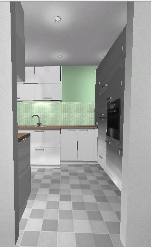

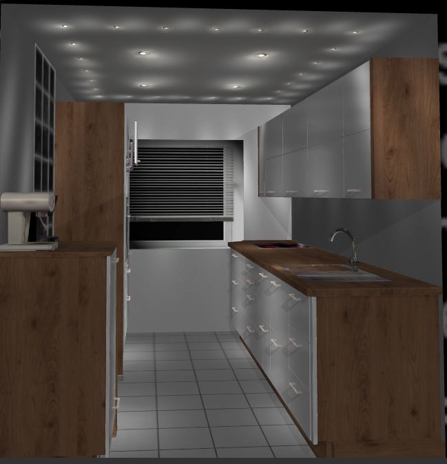

Das ging aber schnell. Danke, dass du dir so viel Mühe gemacht hast und tatsächlich einen Platz für einen hochgebauten Geschirrspüler gefunden hast. Auch der Gedanke mit den übertiefen Schränken ist für mich neu und durchaus eine Überlegung wert. Tatsächlich kann ich mich aber noch nicht so ganz mit der Einteilung anfreunden. Dadurch, dass an der schmalen Wand auch keine Möbel stehen, stelle
ich mir die Küche so "langgezogen" vor.
Könnt ihr mir denn noch zu meiner ursprünglichen Planung ein paar Ideen/Tips geben?
Ich mag optisch eigentlich auch keine Schlauchzimmer - allerdings finde ich bei deinem Raum mit @Omas Garten Entwurf die Schlauchoptik gar nicht störend, weil du nicht von der Schmalseite in den Raum siehst sondern fast mittig von einer Querseite. D.h. du wirst den Schlauchblick eigentlich gar nicht haben, zumindest nicht beim reinkommen (...und wann steht man ganz an einer Wand um die Länge der Küche zu betrachten?). Ergonomisch ist Omas Planung mMn um Klassen vorteilhafter als die Ursprungsplanung:
Problematische Punkte, die du bezüglich #12 überdenken könntest:
  • Spüle beengt im Eck mit Abtropfe in die "falsche" Richtung (praktischer ist es, wenn die von Haupt-APL wegzeigt)
  • GSP mitten in der Zeile: offen Stolperfalle, Drumrumtanzen beim Ausräumen, klaut wertvollen Schubladenplatz unter Haupt-APL
  • fehlende Ellenbogenfreiheit am Backofen und Mikrowelle , da HS an der Wand (grade um HeißesFlüssiges von hoch oben rauszunehen kritisch bei fehlender Ellenbogenfreiheit) Die Mikro ist für die kleiner Person evtl. schon zu hoch (Drehteller nicht über Schulterhöhe max.) daher BO noch ein-bis zwei Raster runter...bzw. ausprobieren!
  • Stauraumverlust durch (tote) Ecke
  • kein Mupl an optimalem Platz (sollte unter Haupt-APL sein)
  • viele Glasschränke (buntes scheint durch, unruhiger, rummeliger Eindruck)
Oh, das sind aber einige Punkte, die man überdenken muss. :rolleyes:
Hier noch ein paar Erläuterungen zu meiner Planung:
Den Mupl habe ich unter der Abtropfe mit 30 cm eingeplant, Sonst wäre nur der Platz links von der Spülmaschine geblieben, was wiederum weit weg vom Spültisch ist.
Die Oberschränke sollen Faltlifttüren haben. Ich möchte kein Glas, konnte aber im Alno -Planer keine anderen finden. (tut mir leid, hätte ich dazuschreiben sollen)
Da hast du sicher recht, dass die Mikrowelle zu hoch ist. Da muss der Backofen auf jeden Fall noch runter.
Der Backofen ist an die Wand gerutscht, damit ich neben dem Kühlschrank eine Abstellfläche habe.
An der Wand links vom Fenster habe ich keine Hochschränke geplant, um viel Arbeits/Abstellfläche in Fensternähe zu haben.
Ich habe mir heute eine Küche mit Unterschränken in Überbreite angeschaut. Der Platz den man da hat ist wirklich prima. Bei den Oberschränken (2./3. Regal) komme ich dann aber um einiges schlechter dran.

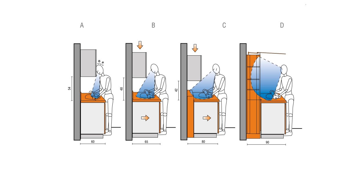

Je nach Tiefe der US kann man die OS bei übertiefe etwas niedriger hängen (kommt aber auch drauf an, wie hoch die Geräte sind, die in der Nische Platz haben sollen) - hier mal ein Bild, was das verdeutlicht:

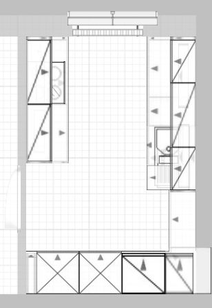

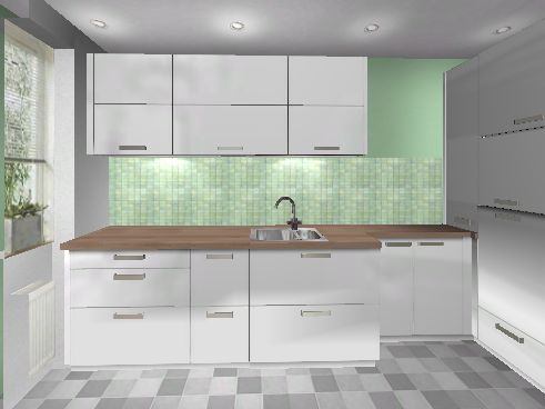

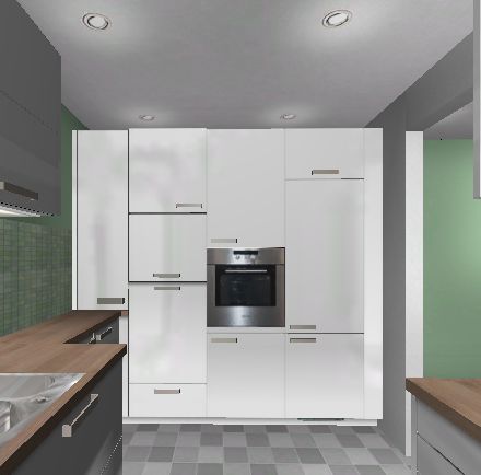

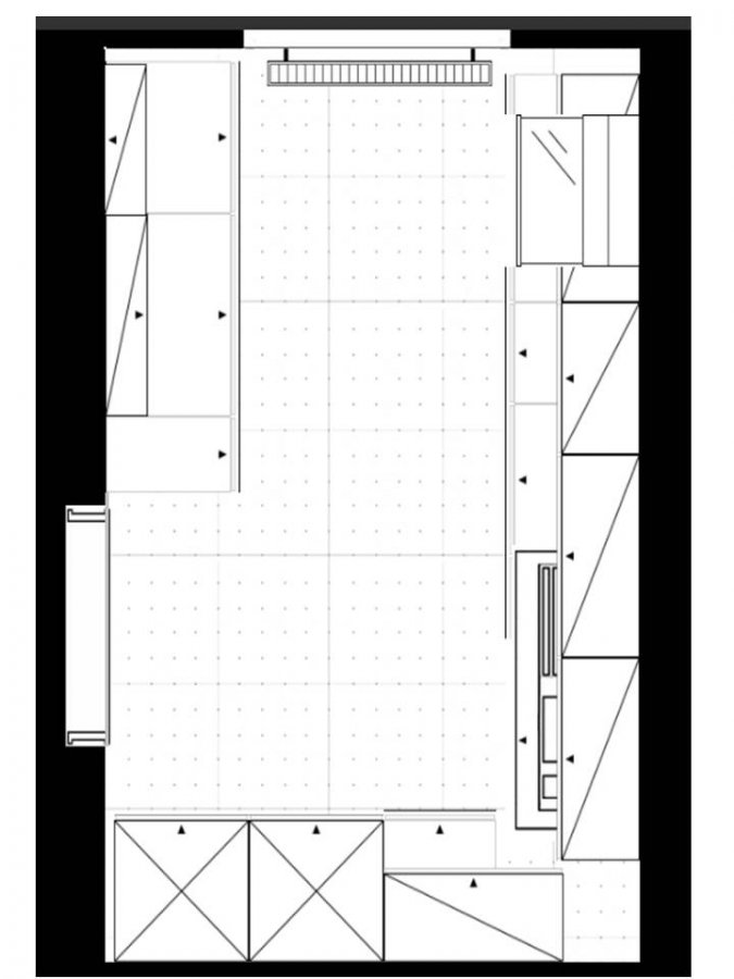

@Topsi .. ich würde einen echten 2-Zeiler machen.
Das DAH-Abluftloch hat aktuell welchen Durchmesser? Moderne DAHs möchten das mind. 150 mm. Ich würde also ein neues DAH-Loch links vom Fenster bohren und links den Kochblock setzen. Aus 90er (Kochfeld linksbündig) und 80er insbesondere für Geschirr .. nah zur GSP und Tür. DAH dann im Schrank zur Wand raus. Den Kochfeldanschluß rüberzulegen ist kein Hexenwerk, kleiner Kabelkanal unterhalb der Heizung ist quasi unsichtbar.
Planunten Hochschrankwand mit 178er Kühlschrank, Dampfbackofen in Idealhöhe, erhöhte GSP, darüber Mirkowellenfach. Und ganz nach rechts noch 40 cm Ullaschrank . Um die Ecke dann in Hängeschranktiefe. Dort ist der Wasseranschluss, da kann die Wama angeschlossen werden, aber auch der Spülenschrank, da die rechte Zeile auf 70 cm Tiefe geht, kann der Abfluß hinter den Schränken bis zum Spülenschrank verlängert werden, die Wasseranschlüsse selber, dafür gibt es Flexanschlüsse.
Die nächsten beiden Unterschränke rechts können dann auch in Übertiefe gewählt werden, bei Schüller z. B. Planmaß 70 = Korpustiefe von 66 cm.
Spülbecken, in keinem Fall sollte die Abtropfe über dem MUPL liegen, dann zerstört man sich die Usability.
