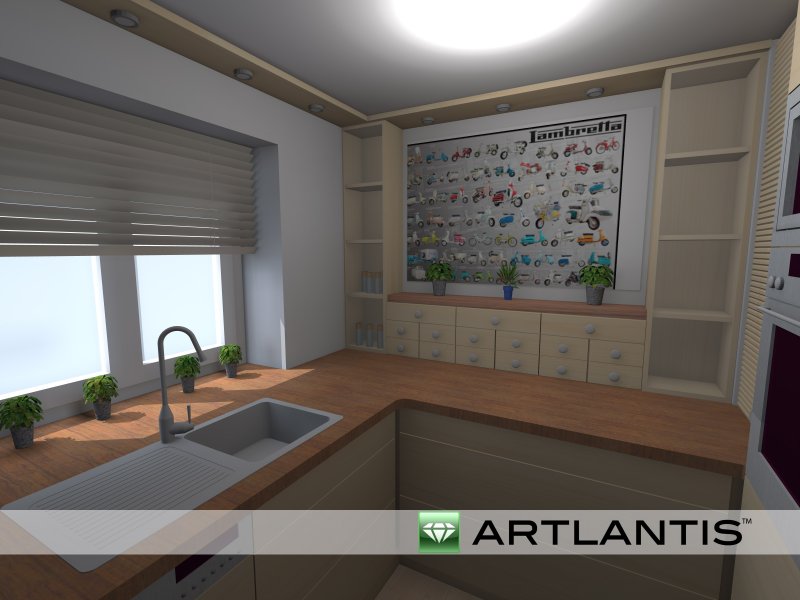

bin gerade am Küche planen, leider kann ich den Alnoplaner nicht auf dem Mac instalieren, plane mit Archicad/Tischlercad.
Umbau ist im Frühjahr geplant, die momentane Terassentür wird versetzt, statt der Terassentür kommt ein Fenster rein, Tür im Zimmer wird auch versetzt.
Über Ideen, Hinweise, Tips usw. bin ich sehr dankbar! Küche wird massiv, ich schwanke noch zwischen Ahorn classisch lt. Zeichnung oder Fichte weiß geölt im Landhausstil.
Boden wird auf jeden Fall eine Lärche, gelaugt und weiß geölt.

AW: neue Küche
Hallo
Schöne Planung, oder ist das nur ein werbefoto des Herstellers
Der Fußboden passt farblich zu beiden Fronten nicht so optimal
grüßle Hanna
AW: neue Küche
Hannalena das ist die Küchenplanung von Lambretta die mit einer speziellen Schreinersoftware gemacht wurde.
Lies dir mal seinen Beitrag durch, da steht Eigenbau/Tischler. ;-)

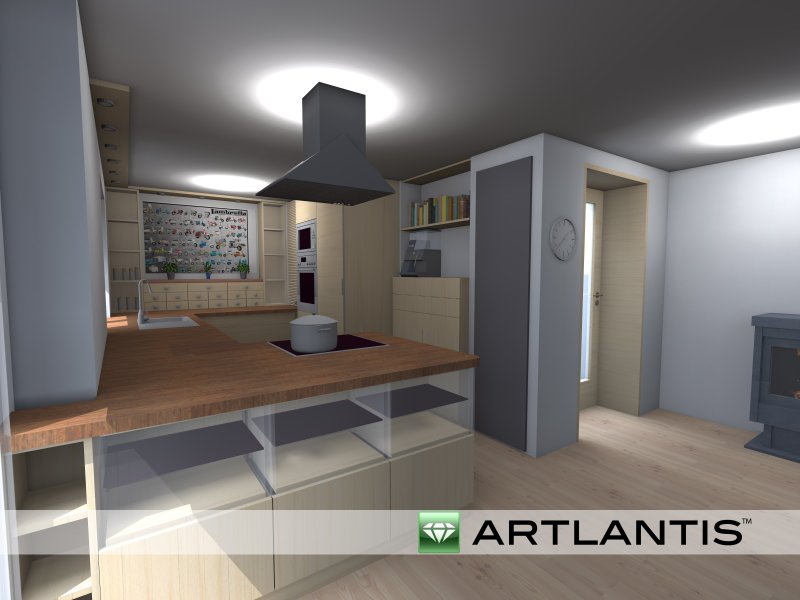

Mir gefällt dieser kleine Wurmfortsatz für das Kochfeld nicht.
Optisch nicht. Und praktisch ist es auch nicht. Da spritzt das Fett schön auf den hellen Parkett.
Ich spreche aus Erfahrung.
Wir haben Buche weiß geölt als Boden. Deshalb haben wir auf der Insel rechts und links und hinter unserem Kochfeld viel Arbeitsfläche gelassen.

Ich finde die Kueche farblich im Plan schon schoen. Genauer, ob z.B. Frontfarbe u. Bodenfarbe sich evtl. zu sehr beissen oder nicht muss man spaeter anhand realen Probestuecke beurteilen. Aber vom Stil u. Farbe her finde ich schon schoen angedacht. Bei uns wird die Kueche auch landhausig sein :-)
Viel Erfolg m der Kuechenplanung!

Hallo Ulla,
rechts sollten 30 cm sein, und die Arbeitsfläche ist insgesamt 100 cm tief! zuwenig tief? rechts kann ich leider nicht mehr weiter rein, hab jetzt schon nur mehr ca. 80 cm zum durchgehen
AW: neue Küche
Eckkochfeld, also Kochstelle Richtung Eck schieben, wuerde es helfen?
Aber dann brauchst Du Eckunterschrank dafuer, z.B. die Kueche v. Neko, ist aber auch Schreinerkueche. Vll. reinschauen in diesem Thread v. Neko gibt Dir auch noch Ideen.
Oder gibt es noch Platz auf der Fensterzeile, Spuelbecken u. Kochstelle nacheinander zu platzieren? Dann hast Du auch Spritzrueckwand, evtl. das Fenster fuer den Zweck od. die Wand u. dann WandDAH dazu - je nach Planungsergebnis.
Und planrechts der Fenster-/Spuelenzeile kann keine Kochstelle mehr hin?
30 cm Abstellflaeche links der Kochstelle reicht gerade f. Teller, Kochloeffeln usw., wuerde ich sagen, wenn man es unbedingt moechte. Heutzutage auf Induktfeld, wenn die linken Induktfelder nicht belegt sind, kann man auch noch Teller drauf abstellen. Aber knapp sind die 30 cm schon f. den Zweck. Mir persoenlich wuerde es im Notfall reichen, aber ich bevorzuge auch deutlich mehr, wenn es geht.
LG, H-C

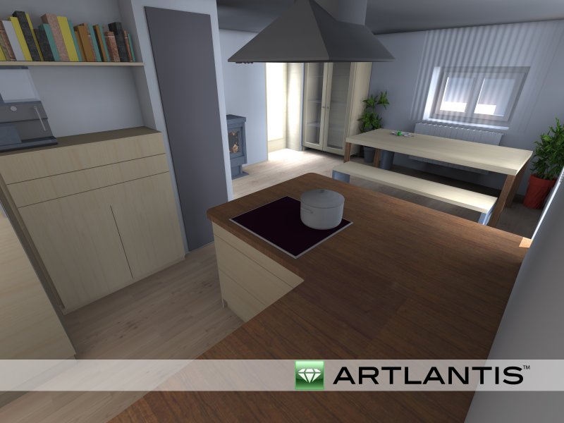

AW: neue Küche
Ich würde das Kochfeld nicht auf die Insel setzen, sondern planoben. So hättest du eine schöne Vorbereitungsinsel und keine DA im Blickfeld. Du müsstest ja auch von der Insel die Abluft zur Außenwand führen.
Ob und rechts oder links Arbeitsfläche hast, ist, denke ich, eine Frage der Gewohnheit.
Die Spülmaschine würde ich dann nach planunten in Richtung Insel verschieben.
Ansonsten ist der Entwurf schön und ich freue mich auf Bilder bei den fertiggestellten Küchen, auch wenn es noch dauert.

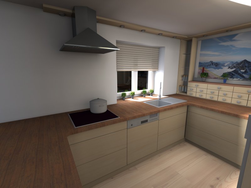

AW: neue Küche
so, habs jetzt mal ein wenig umgezeichnet, ich glaub aber, daß es mir jetzt wieder zuwenig durchgehende arbeitsfläche ist,..
Dunstabzug im Ineslbereich würde nicht so eine Haube werden, sondern an der Decke mit integrierter Beleuchtung. (Lüfterbaustein schön verbaut)

AW: neue Küche
Könntest du dir vielleicht vorstellen auf die Abtropffläche zu verzichten und das Becken dann weiter nach rechts zu setzen? Dann wird die Arbeitsfläche zwischen Spüle und Kochfeld größer.
Außerdem hast du doch jetzt auf der Halbinsel viel freie Arbeitsfläche.
AW: neue Küche
Lambretta,
bei Deinem Plan steht der GSP sowieso unguenstig mitte einer Zeile, zuletzt zwischen Kochstelle u Spuele. Was machst Du, wenn die Tuer v GSP aufgeklappt ist? Dann darfst Du staendig zwischen Koschstelle u Spuele hueffen.
GSP am Boden stellt man besser am Ende einer Zeile od in einer Hochschrank , damit d aufgeklappte Tuer den Gehweg nicht hindern. Und dann normal GSP auch nah Spuele.
Auch f Planaenderungen ist vermasster Grundriss des gesammten Raums u des Geschosses nicht schlecht zum Mitplanen.
LG, H-C
@HC
Die Platzierung eine GSP ist auch größtenteils Ansichtssache. So wie du argumentierst, dass er im Wege wäre wenn er offen stände, so finde ich z. B. genügend Argumente ihn nicht am Zeilenende, an der Wand, zu platzieren.
AW: neue Küche
H.C. warum muß ein GSP nah der Spüle stehen? Man spült nicht vor. Wichtig ist das der Müll nicht all zu weit weg ist.
AW: neue Küche
Hin u wieder mal hat man hartnaeckigen Schmutz am Topf, Geschirr u dann das Einweichen u kurzes Vorspuelen vor GSP helfen doch. Oder das Abgiesen Restfluessigkeit in die Spuele vor GSP, damit man am Ende der Kueche nicht abgiest u dann die ganze Kueche durchlaufen muss, um die Schuessel in den GSP zu tun.
Aber letztendlich hat jeder seine Arbeitsgewoehnheit u jeder soll dann machen wie es ihm passt. Ich finde aufgeklappte GSP Tuer mittig einer Zeile etwas hinderlich zum Durchgehen. Und GSP weit weg v Spuele auch umstaenlich aus gennnten Gruenden.
LG, H-C

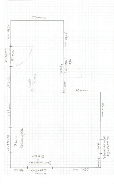

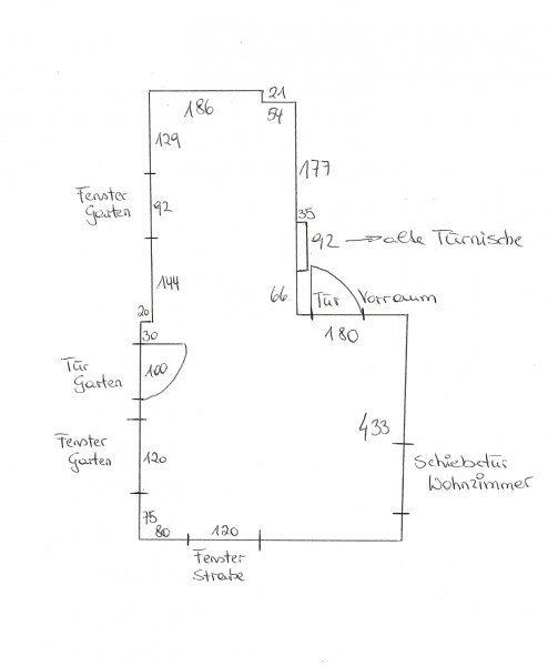

AW: neue Küche
anbei der Raumplan, bei den Fenstern (Straße, Garten) ist ein jeweils ein Heizkörper, die Terassentür ist noch variabel, im schmalen Bereich wo Fenster Garten steht, ist jetzt im Moment eine Terassentür die wir gerne versetzten wollen. Wasser und Abfluß ist unter dieser Tür im Keller.
