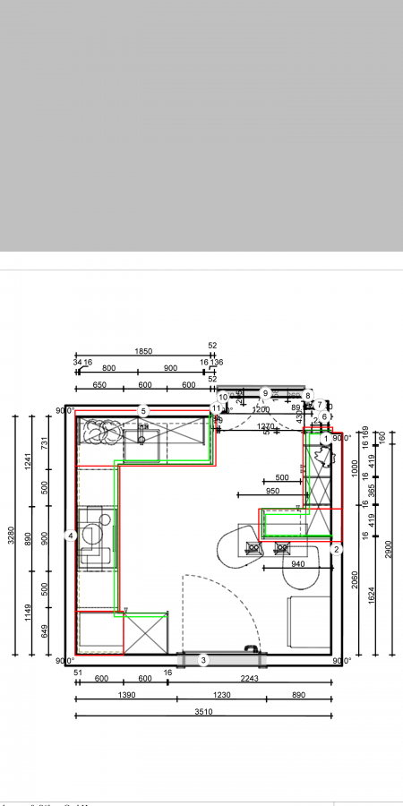

Gibt es eine Alternative zum Jalousie Schrank? Denn dieser ist auch ganz schön teuer. In der angehängten Skizze
kann man sehen, wo er stehen wird. Geplant wurde einer mit Schwarz-Glas.

ich habe jetzt die Maße hochgeladen. Der Kühlschrank in der Ecke steht bereits da und wird auch behalten. Alles andere wird neu. Meinst du hier könnte eine Zeile mit Insel reinpassen? Ich bin offen für weitere gute Ideen. Ich denke von der grifflosen Variante werde ich mich verabschieden, da ich jeden Stauraum gebrauchen kann. Die eine von dir empfohlene schmale Griffleiste gefällt mir auch gut.

Für echte Planungsideen mache bitte einen Thread im Planungboard, so wie oben verlinkt. Lies dir da mal ein paar andere Threads durch.
Wir haben da nämlich eine Checkliste, die bei Threaderöffnung abgefragt wird.
Der Grundriss sollte auch mal alle Wandstücken ordnungsgemäß und klar erkennbar ausweisen. Außerdem die aktuelle genaue Wasserposition ... steht aber alles in dem verlinktem Planungsboard ;-) ;-)
