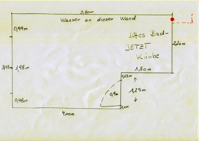

Der Bereich 1,80 x 2,20 ist momentan noch unser Badezimmer. Daran rechts anschließend folgt das WC und im hinteren Bereich (rote, strichlierte Linie) ist ein Schacht. In diesem wird die Abluft geführt.
An der 1,8 m langen Wand ist auch noch eine Tür, die wir wegen der Symmetrie im Vorraum zwar erhalten werden, die jedoch "Fake" ist und von der Küchenseite her mit Rigips zugebaut wird.

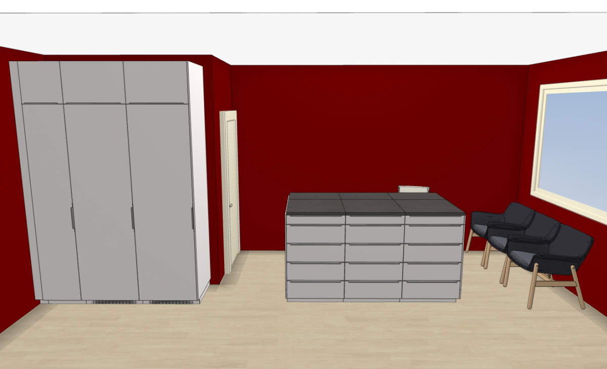

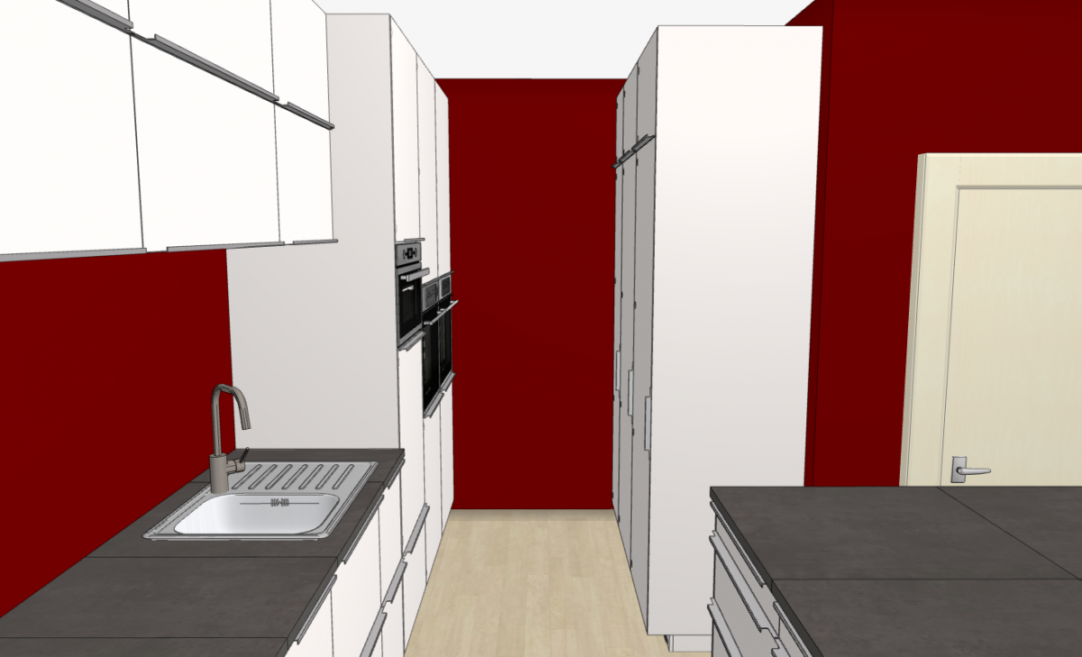

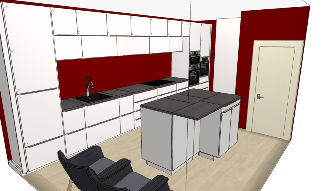

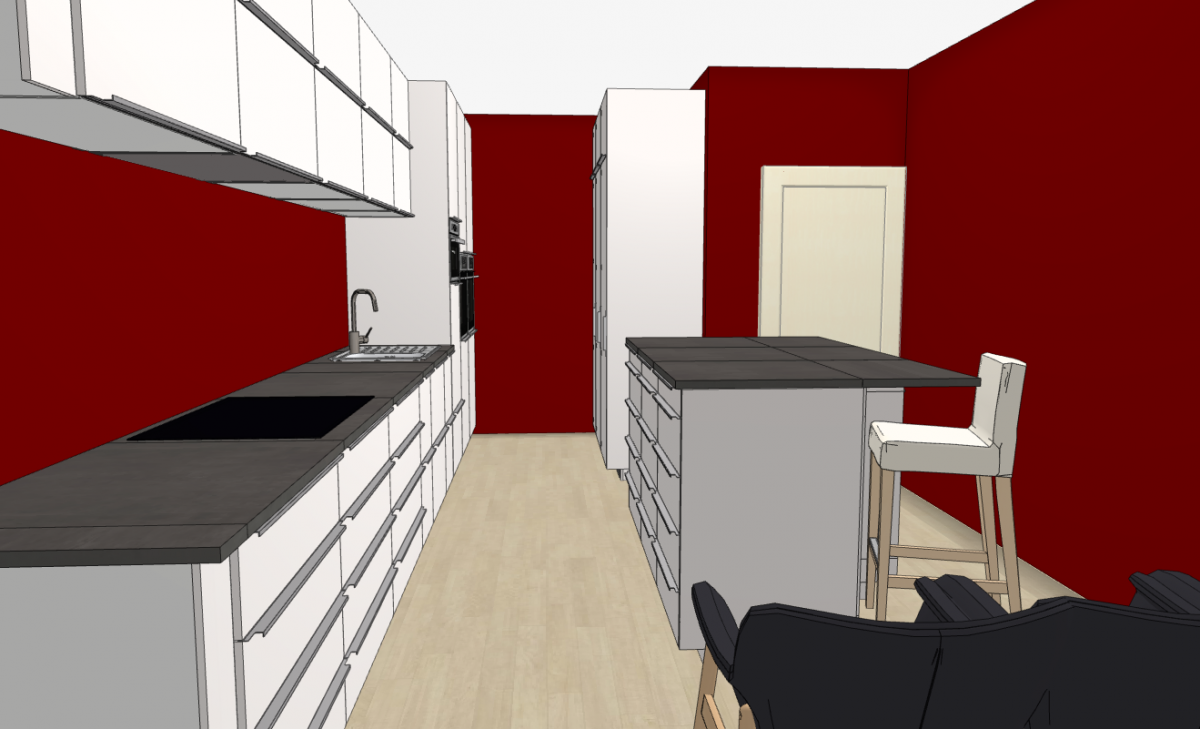

Ok, ich hab deine Planung mit viel Stauraumbedarf mal übernommen und angepasst, sodass sie ggf. etwas ruhiger wirkt und auch einfacher umzusetzen ist.
Spüle und Kochfeld habe ich getauscht, damit die Spüle auch von der Insel aus gut erreichbar ist. Die Abtropfe habe ich gekillt, dafür kann dort der KVA stehen (nahe an Wasser und Sofa). Hier wäre eine mobile Abtropfe eine gute Alternative.
Das Kochfeld ist näher an das Abluftloch gerückt, die Backofen sind hinten in der Ecke - so viele Türme beim Fenster fänd ich sehr dunkel. Nur der GSP ist dort geblieben. (Wenn du nicht so viel Stauraum bräuchtest, hätte ich ihn nur 120cm hoch gemacht und diese ganze Reihe an Oberschränken weggelassen - kann ich dir bei Bedarf zeigen, hatte ich zuerst so geplant).
Sofa (hier mit Sesseln simuliert) hatte ich bereits erwähnt, fänd ich super als Lümmelecke, während die Küchenactiom im Gange ist. Ein Schnippelsitzplatz ist außerdem möglich, kann aber auch durch einen Schrank ersetzt werden.
Du siehst, die Insel ist kleiner geworden - als Arbeitsfläche ist das aber dennoch sehr groß, finde ich. Länger hieße, der Durchgang beim Sofa wäre zu eng. Geplant ist die Insel mit gestapelten Oberschränken: Höhe 60 und obenauf Höhe 40, der wiederum auf Höhe 30 gekürzt wurde. Rückseitig 2 gestapelte 80er Wandschränke.
Im Grundriss habe ich die Oberschränke mal obendrüber gepackt, damit ich die unteren beschriften konnte.

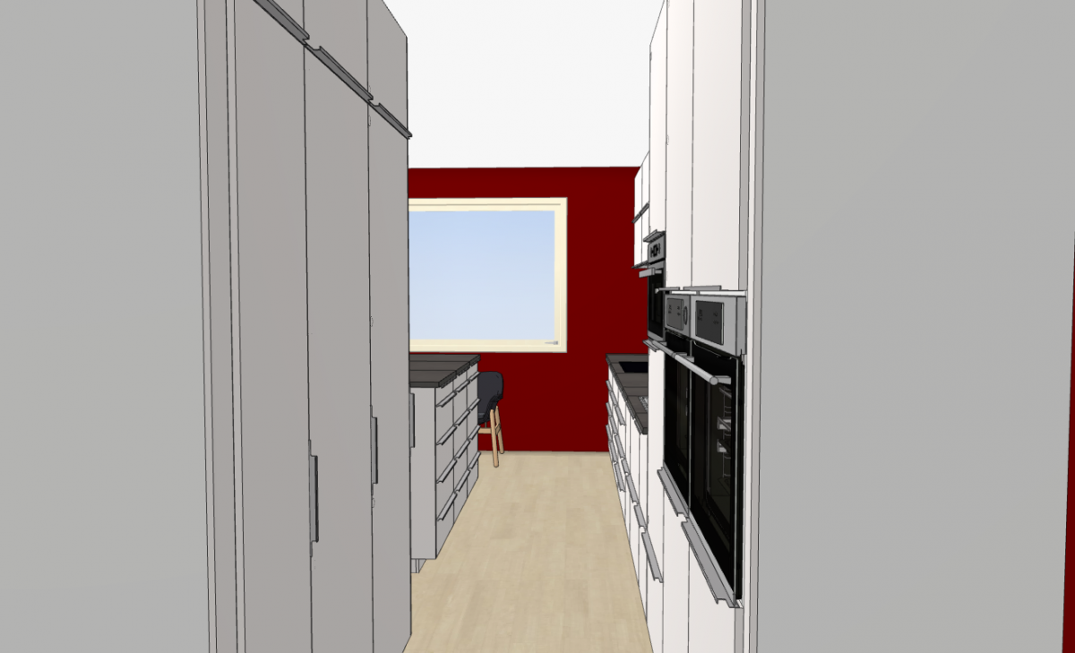

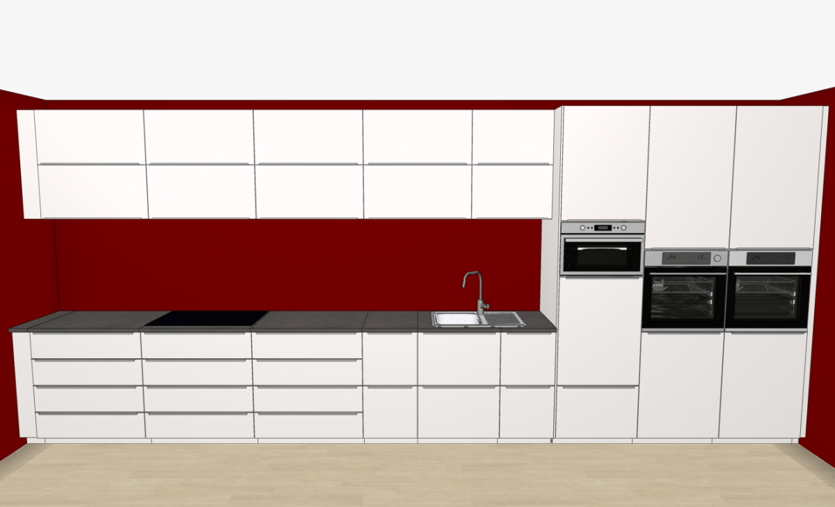

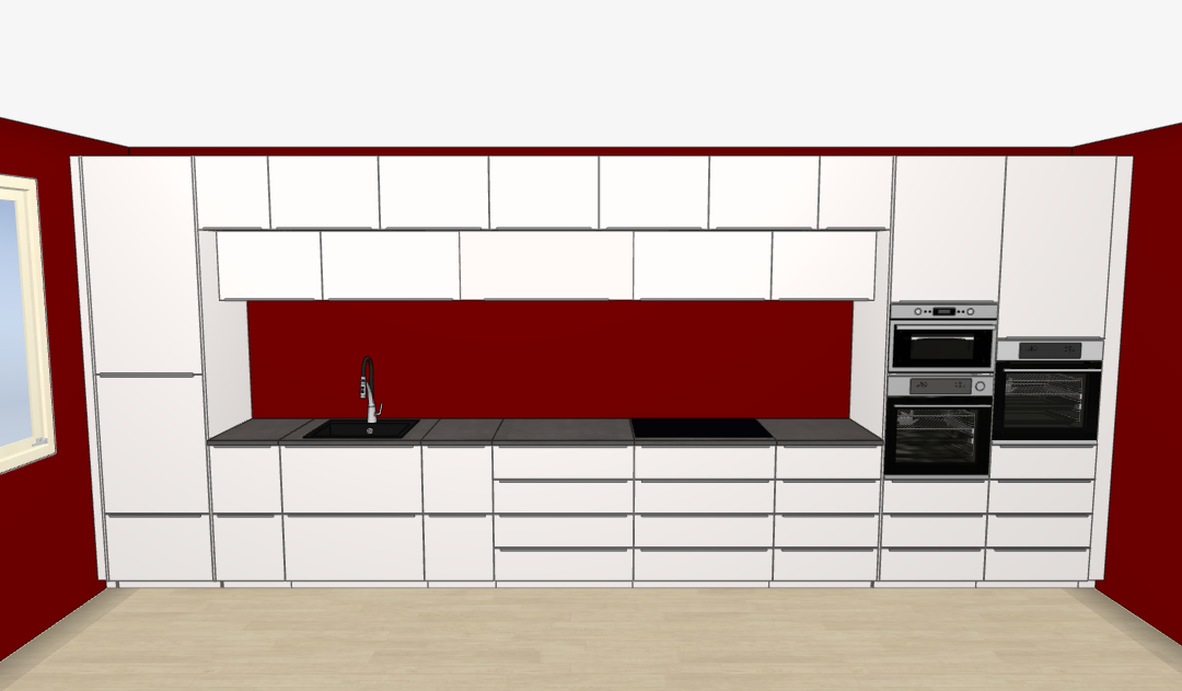

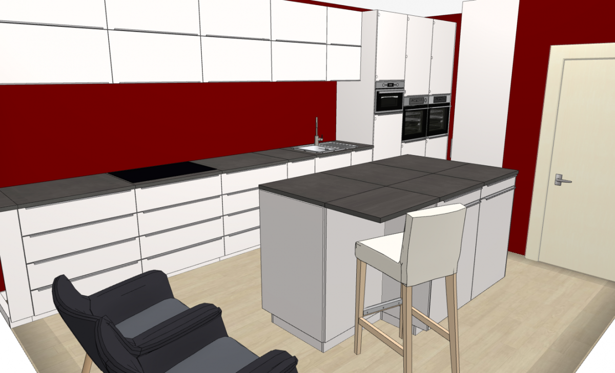

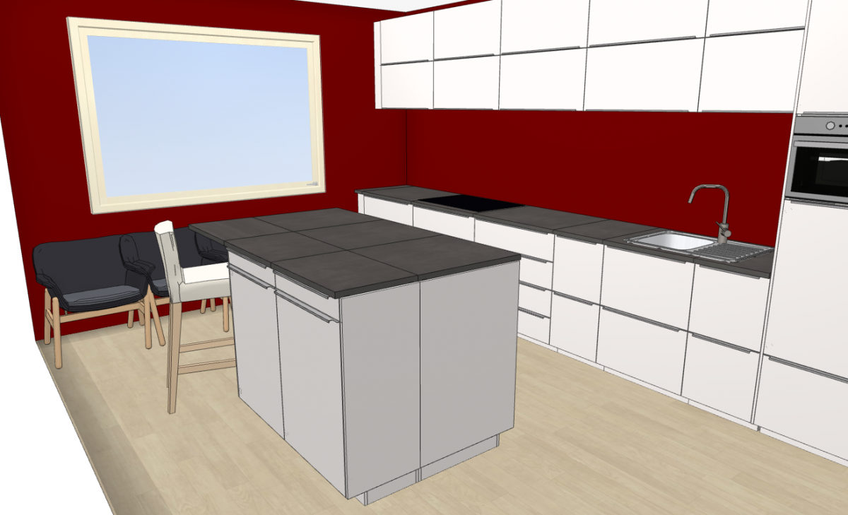

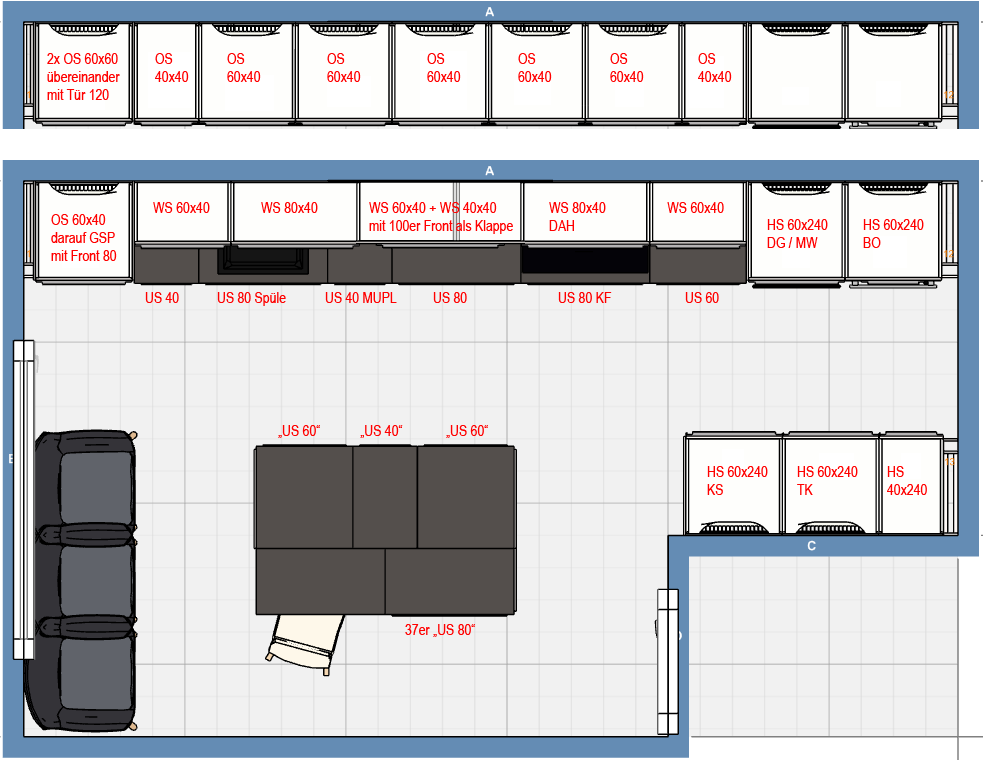

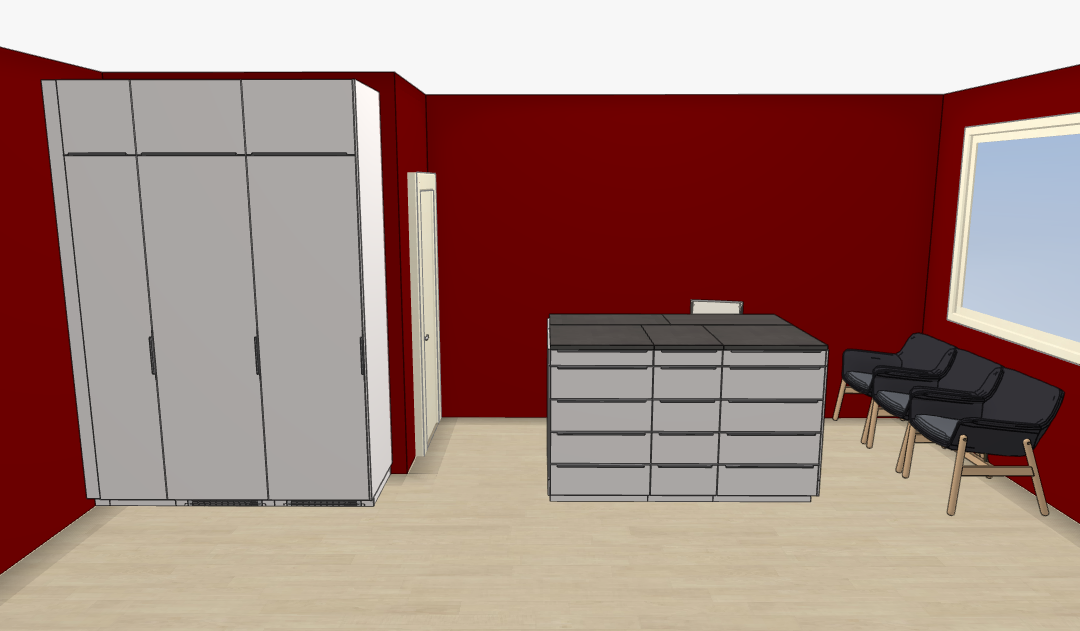

Ich habe mal eine etwas andere Version entworfen, wo die Spüle wieder weiter nach rechts wandert, aber trotzdem gut auch für den Insel-Arbeiter gut nutzbar ist. Durch den Wegfall der Hochschränke links hättet ihr zudem deutlich mehr Lichteinfall auf der Kochzeile, was ich als sehr angenehm empfände.
Die Insel ist 180 breit - da man 80er Schränke nicht stapeln kann (kein Deckel), würde ich nicht breiter gehen - auch wegen der Durchgänge. Ich habe nur in der Insel niedrige Auszüge gesetzt für Besteck und Co., damit das Fugenbild ruhiger bleibt - sowas musst du dann anhand eurer Stauraumplanung entscheiden.
Deine Hauptarbeitsfläche mit MUPL (für Bio- und ein bis zwei andere Müllsorten) liegt zwischen Spüle und Kochfeld, restlicher Müll dann unter die Spüle. Die Abtropfe zeigt bewusst weg von dieser, damit das tocknende Geschirr beim Arbeiten nicht im Weg steht. Das Becken der Maris sollte in einen 60er Unterschrank passen, wenn mich nicht alles täuscht (ansonsten statt 60+40 dort 80x20 stellen). Der KVA käme nach links zum Fenster, nah beim Sofa, auf dem man komatös mit Kaffee in der Hand chillen kann.
Die Mikrowelle habe ich über den Geschirrspüler gesetzt, damit sowohl Dampfgarer und Backofen auf eure vermutlich optimale Höhe kommen. Wenn ihr später eine Standmikrowelle hinter eine Tür oder Klappe setzen wollt, kauft unbedingt jetzt schon passende Front+Griff+Scharniere mit ein! Unter Backofen und Dampfgarer habe ich unten einfach mal Türen mit Innenauszügen geplant, damit ihr die Auszugshöhe besser an Vorräte und Co. anpassen könnt - da passt das 20er System manchmal nicht so sinnvoll. Backbleche können hochkant über dem Backofen hinter die Tür.
Der Kühlschrank steht gegenüber vom Geschirrspüler (nähere Laufwege zu beiden Arbeitsflächen), daneben der Tiefkühlschrank, zuletzt die Vorräte - oder ihr packt einen ganzen Weihnachtsbaum in den Schrank. ;-) Wenn dir der Backofen zu nah an der Wand ist (Stichwort Ellenbogenfreiheit), dann tausche diesen mit dem Tiefkühlschrank aus. Die Blende neben dem Backofen ist aber knapp 15cm breit geplant, sollte also passen. (Achtung: das ist nur im Grundriss richtig dargestellt, da ich das irgendwie nicht gespeichert hatte.)
Diese Planung hat zwar etwas weniger Stauraum, aber dennoch sehr viel - und fraglich fänd ich es eh, ob die hintersten 20cm der oberen Hängeschränke in solcher Höhe sinnvoll zu nutzen wären. Dafür sind die Wandschränke in dieser Version viel weniger aufwändig anzubringen, halten besser und sind deutlich kostengünstiger... ihr hättet ja auch zwischen den 60 und 40 tiefen Oberschränken Deckseiten anbringen müssen, um sie von unten zu verkleiden - das würde zusätzlich das Fugenbild in Bezug auf die Hochschränke verschieben.
