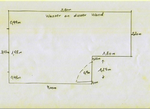

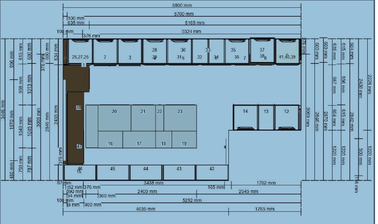

Kannst du den vermaßten Grundriss der Küche noch mal als Bilder einstellen, zusätzlich zu den beiden PDFs als Bilder? Außerdem fehlen einige Türmaße. Welche "aktuelle Wand" ist gemeint beim Wasseranschluss?
Kannst du außerdem bitte deine Planung und erklären? Die Ansichten sind leider nicht gut zu erkennen und auch unvollständig - was ist z.B. planunten unter der Insel? Was ist das braune planlinks?

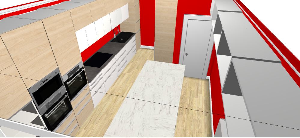

Jetzt kommt die Beschreibung, beginnend planoben rechts:
5 cm Leiste
60 cm HS mit höhergebautem GS über 40 cm Schublade
40 cm Schubladenschrank
60 cm Spülenschrank
80 cm Schubladenschrank
80 cm KF
60 cm Schubladenschrank
60 cm HS mit BO
60 cm HS mit DBO und vorhandener MW (wenn diese kaputt ist, kommt Standmikro hinter Tür)
Eckschrank mit Einlegeboden als Unterkonstruktion unter Aufsatzschrank mit KVA, wie bei Nachtvogel
Um die Ecke 60 cm hohe Schränke als Sitzbank und ein 40 cm HS
Gegenüber GSP:
5 cm Leiste
60 cm GS
40 cm Vorratsschrank mit Innenschubladen
60 cm KS
Insel von planrechts beginnend:
20 cm mit Tür für Backbleche
60 cm MUPL
An der planunteren Wand kommen auf 208 cm Höhe offene (momentan, wenn es mich nervt, kaufe ich nachträglich Türen) 40 cm hohe Kästen für Kochbücher

34
Hallo Nörgli!
Finde gerade keinen schönen Grundriss, also muss ich mit Lineal und Bleistift noch einmal ran;-) Das kann jedoch ein wenig dauern, da ich gerade die Handwerker da habe.
Das braune rechts wird eine Bank, planunten sind 40 cm Wandschränke für Kochbücher.

Wir haben ja Geduld. ;-) Gerne kannst du vorher auch mal 1-2 3D-Ansichten aus dem Planer einstellen für bessere Vorstellung. Die Kochbücher hängen dann aber in unangenehmer Höhe, oder?

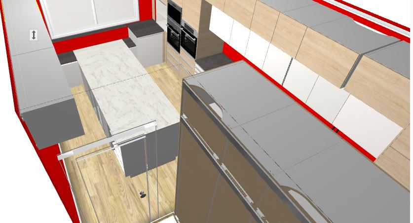

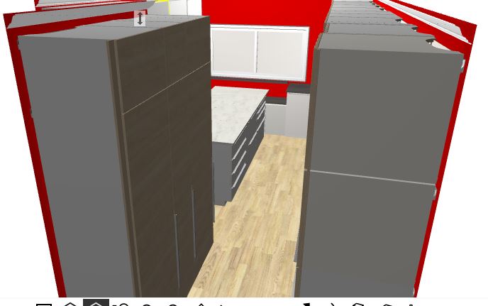

Um ehrlich zu sein, koche ich mit Tablett und benötige die Kochbücher nicht. Ich will sie aber nicht wegwerfen, also sind sie in dieser Höhe gut aufgehoben*rofl*
Das mit den 3D-Ansichten ist garnicht so einfach, da immer irgendwo etwas im Weg ist. Ich hoffe, du kannst was erkennen.

Merci! Ich würde da nur ein offenes Regalsystem verweden, auch nicht so tief - oder hast du so viele übertiefe Kochbücher? Das wirkt sehr klotzig.

Du hast Recht. Die kommen auch erst nachträglich, wenn der Rest fertig ist. Dann sehe ich genauer, was ich (+ Göga) wirklich wollen

So, ich würde gleich mal im Planer spielen, vorher aber noch eine Bitte:
Ihr seid sehr unterschiedlich groß - arbeitet ihr beide in der Küche? Dann wären zwei unterschiedliche Arbeitshöhen ratsam, z.B. unterschiedliche Höhen bei Insel und Zeile - da ihr selbst aufbauen wollt, wäre das kein Problem mit unterschiedlichen Sockelhöhen zu arbeiten.
  • Höhe Beckenknochen messen
Die roten Wände sind wirklich geplant, oder nur zur besseren Sichtbarkeit der Schränke? Und liegt der Holzboden schon, oder wird der passend zu den Fronten ausgesucht?

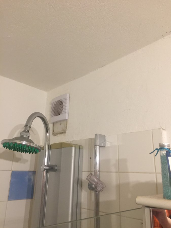

Über dem 20-er kommt eine Blende für eine Steckdose. Das Abluftrohr ist in der planrechten Wand ca 10 cm von der Decke und 5 cm von der planieren Wand entfernt, danach rechteckige Öffnung 17,5 x 17,5 cm

Planrechts in deiner Zeichnung, Richtung Flur? *w00t* Oder Richtung Fenster, also planrechts im Grundriss? Wir sollten uns hier nach deiner Zeichnung ausrichten, denn so hast du die Küche auch im Planer angelegt. ^^
Elba
34
Planrechts im Eck (eigentlich Richtung WC) aber auf der Flurseite und nicht auf der Fensterseite
Elba
34
Nein, an der Wand rechts am planieren Ende. Dort befindet sich ein Schacht, in diesen werden Abluft der Küche und Entlüftung des Bades geführt. Da Foto zeigt das Loch, das zukünftig für die Abluft verwendet wird
