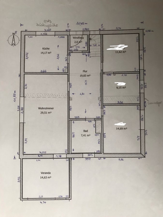

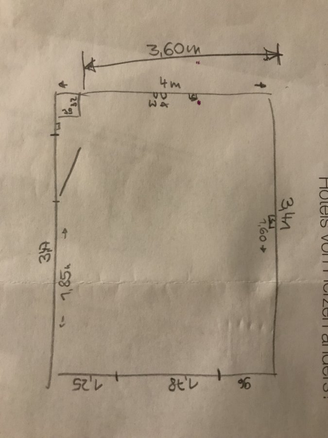

Ich habe meine Hausaufgaben gemacht und einen Grundriss von unserem Erdgeschoss rausgesucht. Die sind von mir selbst gezeichnet, da wir zum Hauskauf nichts dazu bekommen haben. Ich sehe aber auch, dass die Pläne nicht ganz aktuell sind. Der Windfang ist weg und gleich neben der Eingangstür, über der Kellertreppe, befindet sich nun die Treppe zum oberen Geschoss. Auf den beiden anderen Fotos sind die Fotos aus der Sanierung zu sehen, die Tür ist natürlich auch ersetzt worden. Auf meinem Profilbild sieht man meine aktuelle Küchenzeile (Nolte Küche in eisblau mit ahornfarbener Arbeitsplatte ).

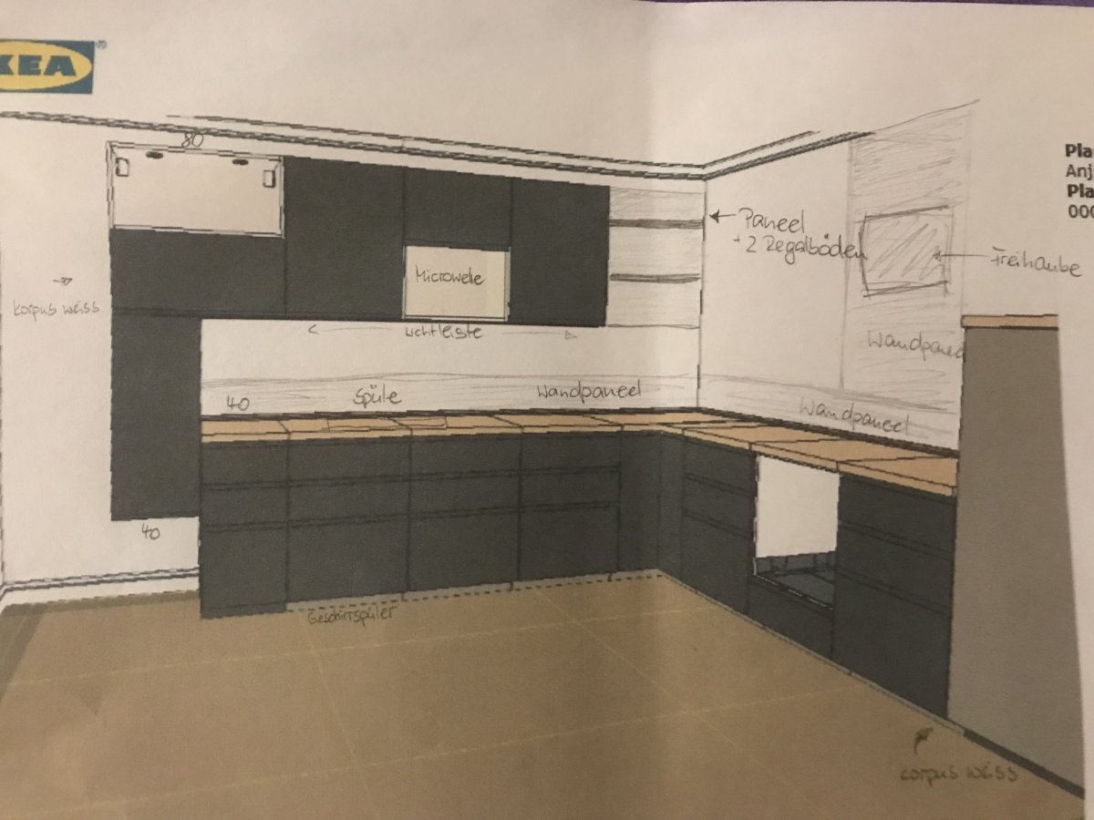

Ich habe auch im Alno Küchenplaner die Küche, wie ich sie mir vorstelle, geplant.
Da die Anschlüsse für Trink- und Schmutzwasser und auch der Backofen mit Kochfeld relativ fix sind, ergeben sich die dazwischenliegenden Schränke, die ich alle mit Auszug geplant habe. Am rechten Ende wünsche ich mir einen Hochschrank (1,50 m Höhe).
Damit man beim Reinkommen (links) nicht direkt in der Küche steht, und das ganze etwas aufgelockert wirkt, plane ich die Wandschranke an den vorhandenen Schornstein (nicht als Schornstein, sondern als Kabelkanal genutzt). Ich hoffe, man kann das in der Alno Planung erkennen.

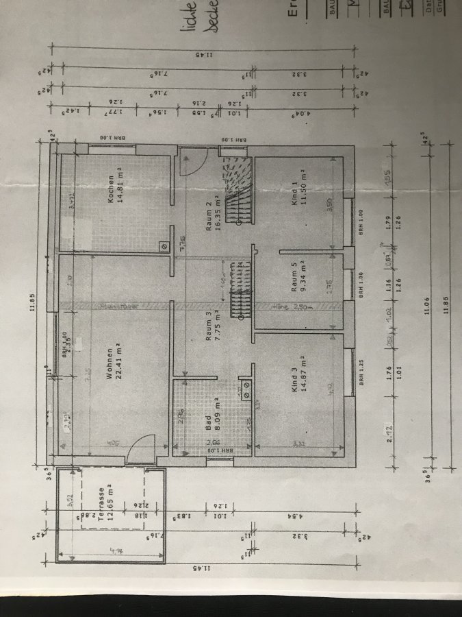

ich verstehe die Pläne immer noch nicht. Jedes Bild scheint anders ausgerichtet zu sein. Deshalb, richte ALLE Pläne gemäß dem gültigen Etagenplan aus. In einem Plan sehe ich die Tür planrechts, in der Handskizze sehe ich die Tür planlinks, das blickt niemand.
Stell doch bitte nur DEN Etagenplan ein, der gilt, so wie es wird, mit den Türen/Fenster/Durchbrüche/Kamin usw an der Stelle wo sie sein werden und vermaße den Küchenraum entsprechend.
ich hab jetzt noch mal geschaut. Wenn du die Handskizze 180 Grad drehst, entspricht das dem Etagengrundriss.

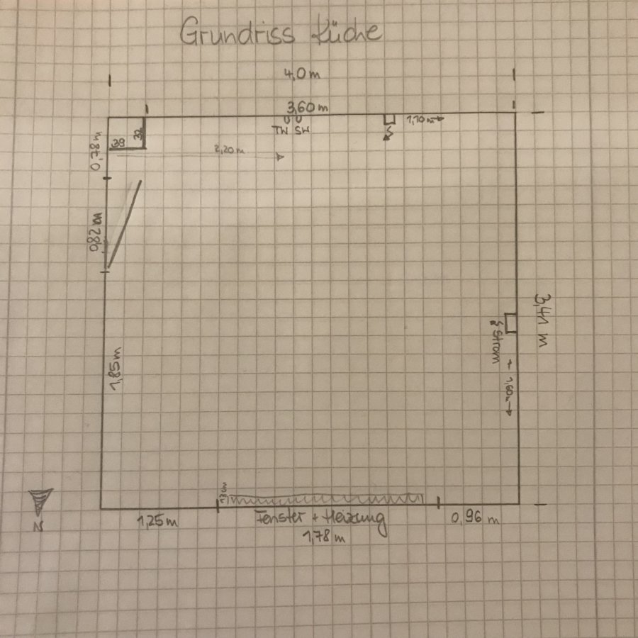

Auf der Handskizze sehe ich Wasser, daneben irgend eine kleine Box und an der langen Wand ist auch eine box bei 160cm. Was sollen die Kästchen bedeuten?
Das ist richtig, die Grundrisse sind nach Norden ausgerichtet, die Küchenplanungen alle nach Süden. Man sieht ja sonst in der 3D Ansicht nichts.
soll die Armatur wie im Bild wieder eine Wandarmatur werden? Dann musst du die Anschlüsse genau vermaßen.
Es soll ein L werden, der Kühlschrank steht bei der Ansicht immer im Weg, deswegen fehlt er dort. Der Tisch ist vorhanden und ist rechteckig.

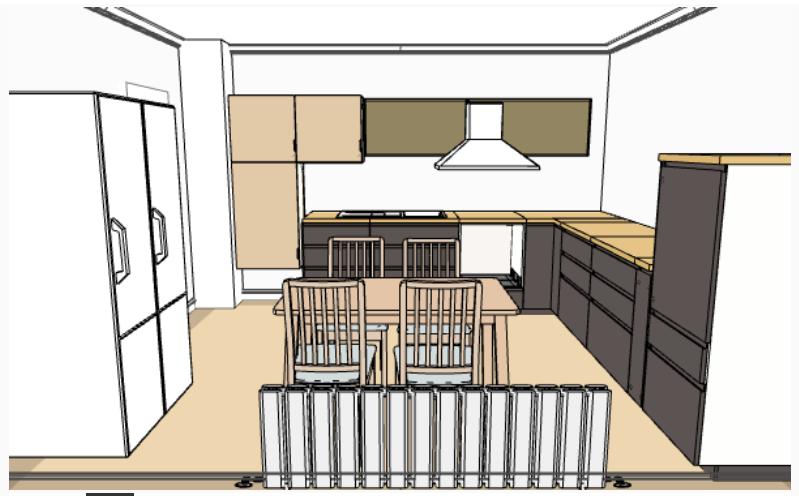

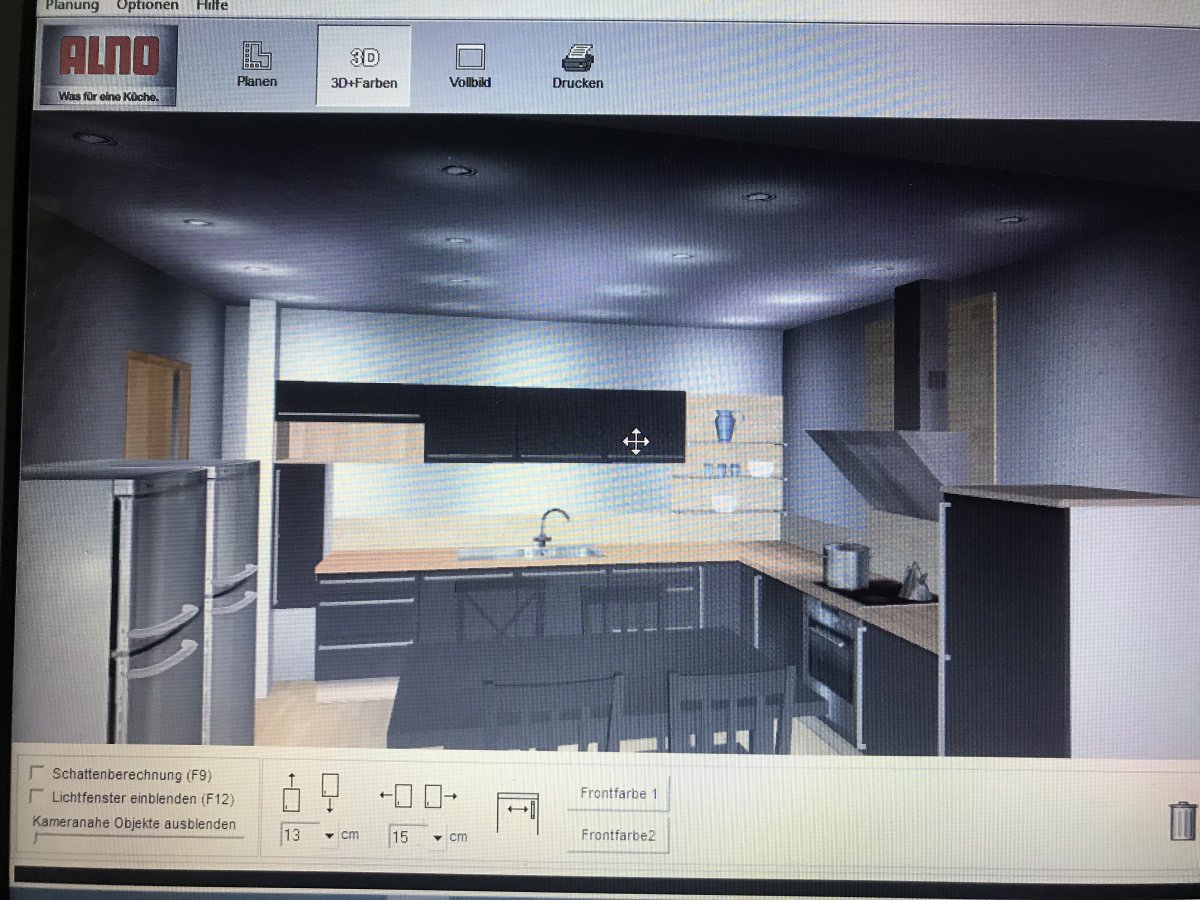

Hier zwei Bilder aus dem Alno -Planer, leider nur abfotografiert. Ist es so etwas deutlicher?

Was ist das für ein schmaler Hochkant-Schrank direkt an der Tür? Sieht ungewöhnlich (und chaotisch :huch: aus).
Reicht der Platz zwischen Tisch und Kochfeld für die Köchin? (Zurücktreten zum Pfannkuchen wenden o.ä.)
Hast du einen Eckschrank verplant? Lieber Tote Ecke und dafür die Auszüge links und rechts davon breiter, du hast bislang wenige breite Schränke..
und ist der Umbau der Küchentür in eine Schiebetür denkbar? Dann hätte man nicht direkt den Schrank vor sich beim reinkommen, weil man „mittiger“ eintreten kann.
Dieser chaotisch wirkende Schrank ist von mir so gewollt, damit man nicht direkt vor einem Küchenschrank steht, wenn man die Küche betritt. Ich hatte im Internet mal so eine Küche gesehen & fand diese Idee interessant. Zumal ich diese Kante vom Schornstein dort vorne habe.
Die Tür soll tatsächlich erneuert werden, eine Schiebetür wäre eine Alternative.
Für den Koch (also mich) könnte es in der Tat etwas eng werden, das ist auch meine Befürchtung. Ich wüsste aber keine Alternative. Ja, man könnte den Herd neben die Spüle stellen (aktuell steht er dort auch), aber über dem Herd wollte ich keine Hängeschränke haben.

In der vermaßten Handskizze soll zwischen Tür und Kamin 30cm Platz sein? ich lese nur eine 3 und weiss auch nicht, wie breit die Tür inkl Türrahmen ist.
wie groß ist der Tisch in deiner Alno Planung?
und richte deinen Alno Plan nach dem Etagenplan aus.
und die Wasseranschlüsse sind genau wo? oder hab ich sie nicht gefunden?

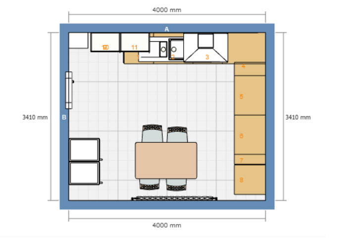

Kannst du das bitte als BILD(ER) einstellen? Grundriss und gerne 3D, und zwar ein Post pro Variante, damit man sich besser drauf beziehen kann.
Die aufgelockerte Variante, wo ich die Befürchtung habe, dass es zwischen Kühlschrank, Tisch & Küchenschrank zu eng werden könnte. Der Herd / Backofen an dieser Wand gefällt mir auch nicht so recht....
Mir gefällt aber die Lösung mit den 37cm tiefen Schränken an dem Schornstein...
