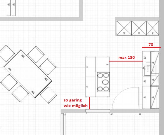

Hallo frontloop,
ich muss sagen für "fast final" finde ich die Planung nicht sonderlich sexy. Auf Anhieb fallen der Apotheker, die sehr kleine Dunstabzugshaube, das Kochfeld am Rand, die simple Mülltrennung und die nicht hochgebauten Geräte auf. Auch gibt es sehr wenig Stauraum. Für das Budget würde ich mehr erwarten.

Nilsblau hat es auf den Punkt gebracht. Wo sind die highlights? gibt's irgend etwas, was die Arbeit in der Küche erleichtert?
Du schreibst, die Anschlüsse sind fest. Im thread ist nirgendwo ein Hinweis, wo die eigentlich sind (Maß). Es gebe vielleicht noch eine andere Option, aber so ..

auch die Rückwand erinnert mich eher an die London bridge, mit den beiden Türmchen am Ende. Ich würde die OS höher machen und mit den HS enden lassen.
Wobei ich immer noch der Meinung bin, dass GSP und BO nicht unbedingt hochgebaut sein müssen. Und auch eine eingebaute Mikrowelle sehe ich noch nicht als unbedingt notwendig an.
du bist 180cm gross. Wenn man Komfort nicht kennt, kann man ihn nicht vermissen.
Die heutigen BOs mit digitaler Einstell- und Ablesemimik im Unterschrankbereich kann man schlechter bedienen, sie sind überwiegend für Hocheinbau ausgelegt.
Arbeitshöhe 93cm erscheint mir sehr niedrig für eine 180cm grosse Person. Du wirst immer vorgebeugt arbeiten.
Ja, und die Mikro ist jetzt nicht mehr da, dafür ein Weinregal auf der AP.
€17k erscheint mir viel Geld für wenige Schränke. An Auszugsschränken gibt es nur 1 x 80, 1 x 100, 1 x 60, mit je einer Schublade und 2 Auszüge. Ich vermute der untere Auszug ist ein 3er Raster. Was soll da rein? man hat wenige Dinge, die diese Höhe brauchen. Ach ja, der Apotheker noch.

Die Planung aus Nr. 11 geht nicht, weil der Esstisch da nicht stehen kann (da kommt der Schreibtisch zukünftig hin). Geht nicht anders.
Außerdem gefällt mir der "falsch rum" stehende Küchenblock nicht.

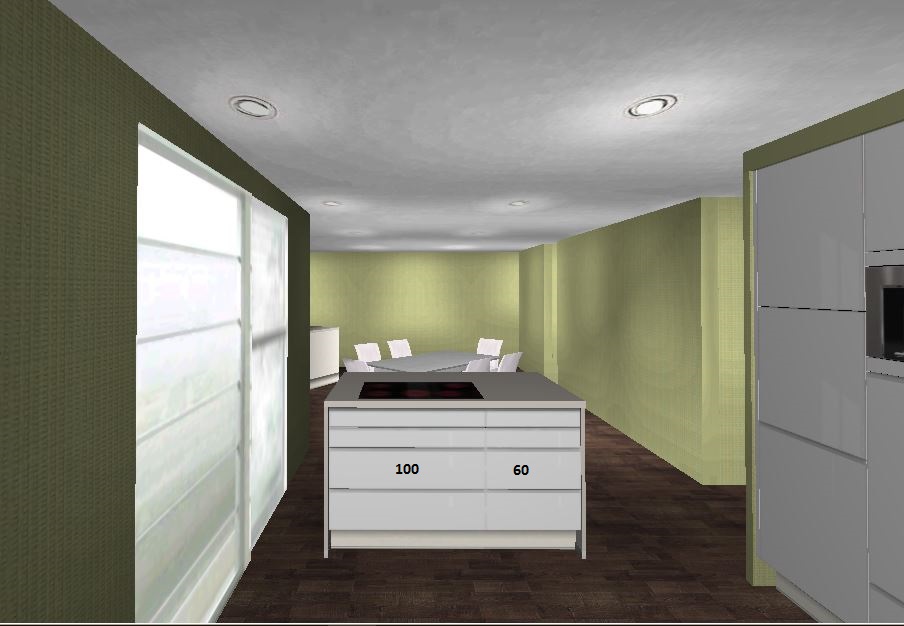

Das Kochfeld ist doch nicht ganz am Rand? Und ganz zentral nimmt halt auf beiden Seiten recht viel Platz weg.
Arbeitshöhe 93cm habe ich auch jetzt schon in meiner aktuellen Küche und finde die völlig ok.

Na dann mach mal Deine Küche, wie Sie Dir gefällt;-). Eine Frage: reicht denn in dem Bereich überhaupt die DAH mit den gerade mal 450m²?
Der Dunstabzug scheint mir von der Fläche für ein 80er Kochfeld auch sehr klein. Wenns nur Deko ist ok, aber wenn er tatsächlich absaugen soll ...
Beim Kochfeld auf der Insel würde ich schon 20-40cm vom Rand lassen, sonst sind ständig Spritzer auf dem Boden und es besteht die Gefahr, was herunter zu reißen.
Ein Weinregal hinterm Kochfeld wäre für mich ein NoGo, da es dort zu warm wird. Da könnte allenfalls billiger Fusel rein, aber den würde ich lieber im hintersten Auszug verstecken als ihn auszustellen.
Beide Küchenplaner haben unabhängig voneinander gesagt, dass der Dunstabzug schon passt. Da ist es so, dass der Dunstabzug nicht flächig einsaugt, sondern quasi nur in einem Ring am Rand. Das führt zu einer höheren Luftgeschwindigkeit und damit sollte es passen. Keine Ahnung ob das stimmt.
Eine normale DAH gefällt uns nicht und ein Bora -System hat halt auch einige Nachteile (teuer, man verliert Platz im Schrank, macht für mich physikalisch wenig sinn, etc).

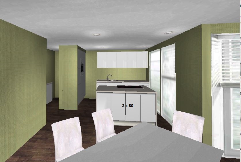

Vorgabe ist halt: Esstisch muss mehr oder weniger da stehen, wo er in meiner aktuellsten Zeichnung (Nr. 20) steht. Woanders ist kein Platz.
Meine Freundin besteht auf einen Putzschrank und den Apotheker-Schrank in der Küche.
An den Punkten kann ich leider nichts ändern. Sonst bin ich für jede "Schandtat" zu haben.;-)

Insgesamt sind deine Angaben sehr spärlich, wie soll man da helfen. Immer noch keine Angaben zum Wasseranschluss.
hier noch ein anderer Vorschlag. Die Badwand ist wirklich knapp, wäre gut, wenn selbige 185cm lang wäre, damit man zum Durchgang eine Trockenwand stellen kann.

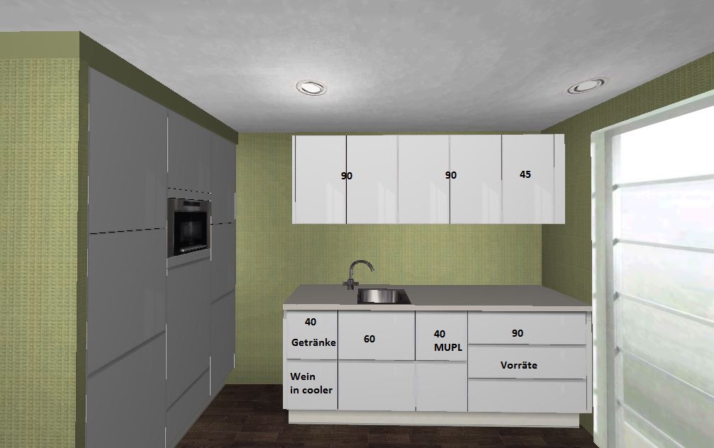

Die Spülenzeile ist 70cm tief, dh man könnte übertiefe US stellen=extra Stauraum. Hängt aber vom Hersteller ab und Wasserposition.

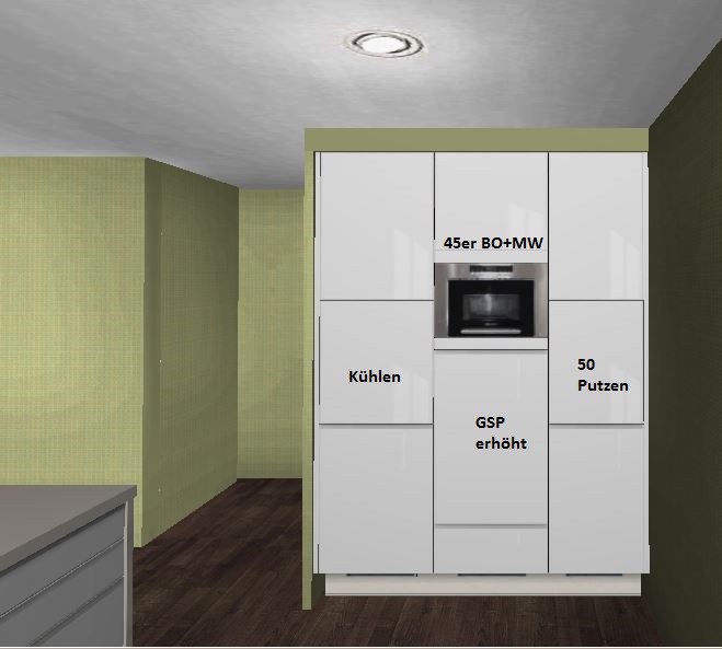

Wenn der BO 60cm hoch sein soll, kann man den GSP nicht erhöht einbauen.
Stelle dir das Ganze mit Griffen vor.

Wasseranschluss: Der kommt an der linken Seite der Küchenzeile aus dem Boden (da ist dann Schluss, an der Wand verziehen ist dann meine Aufgabe bzw. die des Küchenplaners). Also beim Grundriss im Beitrag 20 an der grünen Markierung links vom Spülbecken.

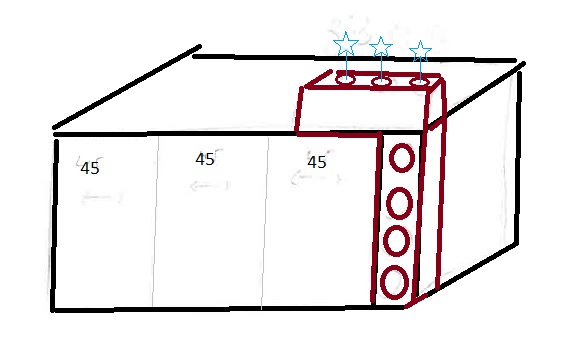

Und dann habe ich eine Skizze erstellt, wie der Küchenblock aussehen soll.
Die Löcher vorne sind die für den Wein/Flaschen. Oben, wo die Sterne am Stil eingezeichnet sind, können Gewürze (frisch) etc. eingestellt werden.

und wie wolltest du das in deiner Planung lösen? 10cm Blende zur Badwand und dann rum um die Ecke immer an der Wand lang, alles 10cm vor bis zum Spülen US? oder meinst du winzigen, grauen Strich IM Spülbecken?
Die Leitungen (Warm/Kalt/Abwasser) werden aufputz hinter den Schränken (darum sind die ein paar cm nach vorne gesetzt, also nicht direkt an der Wand) Richtung Spüle/GSP geführt.
Das ist vom Bauträger so vorgegeben (ich baue ja nicht selbst, sondern kaufe eine von insgesamt 8 so aufgebauten Wohnungen) und bisher hat kein Küchenplaner ein Problem damit gehabt.
