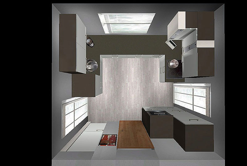

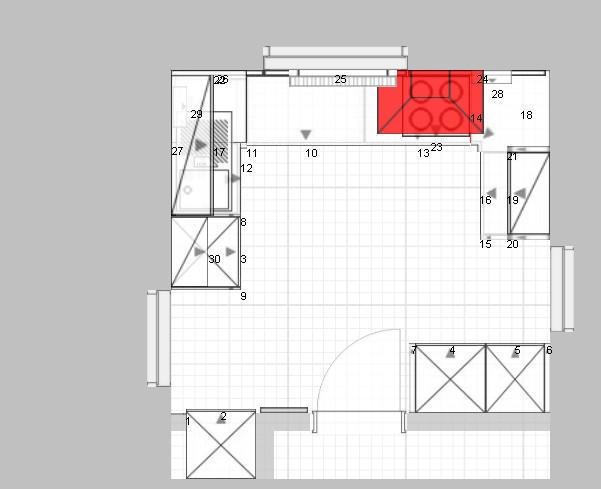

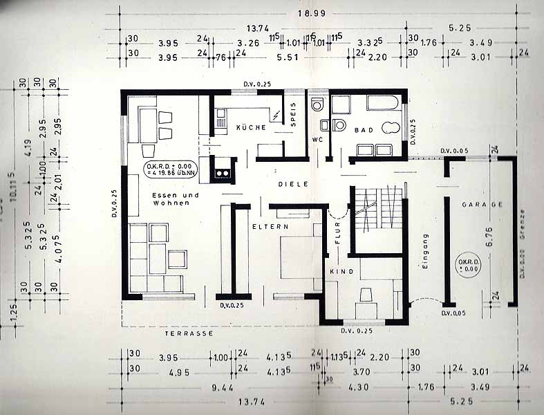

Hallo miteinander,
nachdem wir uns nun vor ca. 2 Wochen hier im Forum angemeldet haben, wollen wir uns doch nun auch mal zu erkennen geben. Wie fast alle hier wollen auch wir eine neue Küche. Eine grobe Vorstellung haben wir auch schon, die wir hier gerne zur Diskussion stellen.
Wichtig wäre, sofern realisierbar, dass der Geschirrspüler , der Kühlschrank und der Backofen hochgesetzt werden. Weiterhin möchten wir künftig unbedingt eine Ablufthaube einsetzen. Der Mauerdurchbruch muss allerdings noch hergestellt werden. Unsere Küche hat einen Zugang vom Flur aus und noch zwei Durchgänge zur Speis und zum Esszimmer. Im Alnoplan habe ich diese Durchgänge als bodenhohe Fenster eingezeichnet.
Ein Thema bei uns ist auch der vorhandene Heizkörper. Wir wollen auf jeden Fall eine Heizmöglichkeit in der Küche behalten, haben aber im Moment noch keine große andere Idee.
Bei den Fronten und der Arbeitsplatte sind wir uns auch noch unschlüssig, wichtig ist hier dass die neue Küche robust und pflegeleicht ist.
Für die Planung wollen wir uns genügend Zeit lassen. Den Beschaffungszeitpunkt planen wir erst Mitte 2014.
Wir sind für jede Anregung zu unserer Planung dankbar :-)

AW: Neue Küche auf ca. 9 m²
:welcome:
schöne Vorstellung mit tollen vermassten Plänen und in den Alno habt ihr euch auch schon prima eingearbeitet :2daumenhoch:. Wielange ist das Wandstück von der Türe bis zur Speisekammerwand genau? Du kannst die Schränke nicht press an die Wandstellen, da benötigt man immer ein Passstück man veranschlagt zw.2-5cm - jenachdem wie krumm die Wände sind, bzw. wieweit der Türrahmen in den Raum steht.
So rechte Begeisterung kommt bei eurem Vorschlag bei mir keine auf - die Küche ist allerdings ausgesprochen ungünstig geschnitten. Das Kochfeld liegt zu nah am Abgrund und die Spüle ist eingequetscht und es fehlt die Bewegungsfreiheit.
Ich würde folgendes versuchen.
Alle Seitenschränke maximale Höhe und an dem Ort wo sie jetzt auch geplant sind lassen.
Eine übertiefe (75-80cm) Arbeitszeile mit übertiefen Unterschränken vor dem Fenster; nur der hochgesetzte GSP da lassen, wo ihr ihn vorgesehen habt.
Auch den Eckhänger eleminieren.
Habt ihr die Heizung jemals an? Falls ihr die Heizleistung benötigt, dann montiert den Heizkörper ab und stattdessen eine Sockelheizung (z.B. Naber) diese wird statt des Heizkörpers an die Rohre angeschlossen und dann kommt die Wärme aus dem Küchensockel.

Also, die Wand von der Küchentür (Türrahmen) zur Speisekammer mißt 1.22m.
Der Heizkörper ist bei uns eigentlich immer an, da sich die Küche auf der Nordseite des Hauses (80er Jahre) befindet welches eben auch nicht so isoliert ist wie die Neubauten.
Der Tipp mit der Sockelheizung war klasse. Leider bekommt man im Küchenstudio immer nur zu hören, man soll den Heizkörper abklemmen... . Da werden wir uns bei unserem Heizungsbauer auf jeden Fall mal schlau machen ;-)
Was allerdings auch Kopfzerbrechen bereitet, da hast Du recht, ist die Spüle.
Da versuchen wir gerade eine Eckspüle einzuplanen.
Den Vorschlag von Dir, übertiefe Unterschränke zu planen, verstehen wir ehrlich gesagt nicht so recht. Ist dies wegen zusätzlichem Stauraum sinnvoll, oder nur dann notwendig, wenn wir den Heizkörper bestehen lassen müssten? Übertiefe Unterschränke würden dann doch auch bedeuten, dass das Kochfeld noch weiter Richtung "Abgrund" (nach rechts) wandern würde?

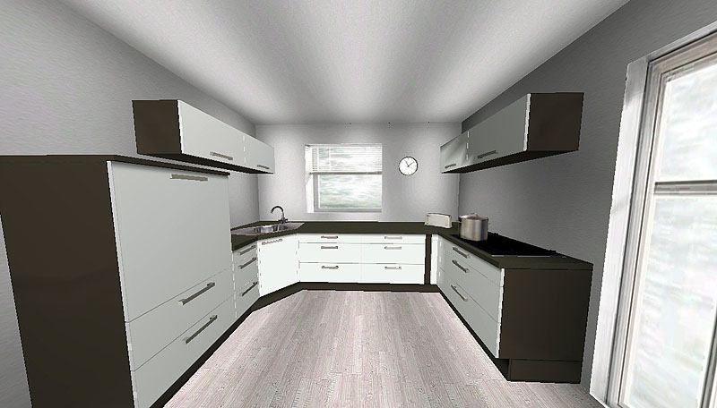

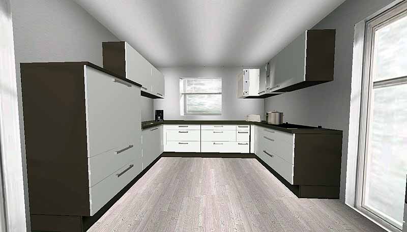

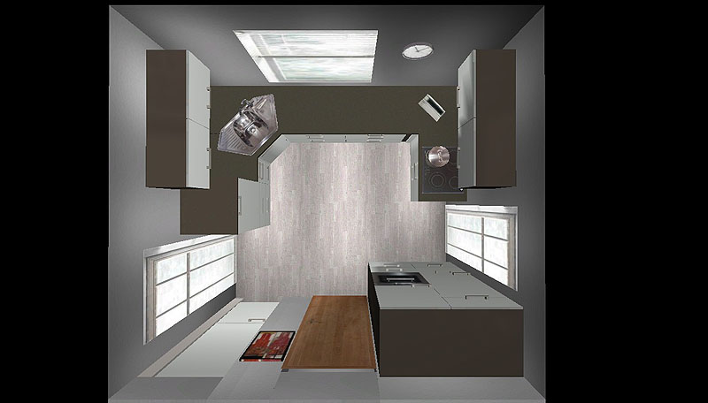

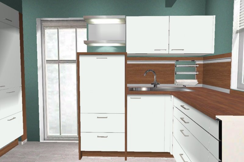

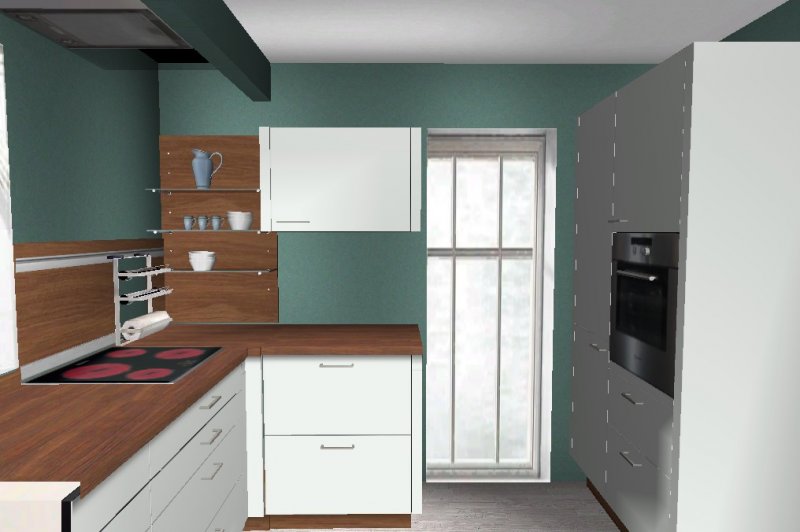

So, jetzt haben wir unsere Planung angepasst. Geändert haben wir:
- Seitenschränke hoch (für Stauraum)
- Eckhängeschrank weg
- Spüle über's Eck
- Oberschränke weniger hoch (der Optik wegen)
Somit ergibt sich als Bilanz im Vergleich zur bestehenden Küche:
- Elektrogeräte sind hochgesetzt :2daumenhoch:
- Heizkörper ist zugebaut, somit mehr Stauraum und optisch schöner in der Hoffnung, dass das mit der Sockelheizung klappt :2daumenhoch:
- Ablufthaube vorgesehen :2daumenhoch:
Hmm, mal sehen, ob uns noch mehr einfällt oder ob noch jemand Ideen hat, die wir bis jetzt noch gar nicht in Betracht gezogen haben.
Gruß
Elke und Wolfgang
Auf 122cm bekommst Du aber nur schlecht zwei Seitenschränke gestellt... bzw. evt. rutschten die etwas über den Türrahmen - das ist Dir schon klar?
Wenn ihr keine Sockelheizung macht, dann bleibt euch kaum Stauraum. Wenn Du einen Spüleneckschrank nimmst, nimm auch einen Eckschrank für das Kochfeld, dann kommt das Ding wenigstens etwas vom Rand weg.
Wenn ihr übertiefe baut, gibt das mehr Stauraum und dann natürlich kein U sondern der Herd an der Aussenwand gelegen platzieren.
Ausser U mit zwei Eckschränken, das ginge auch - insgesamt finde ich diese Küche sehr unglücklich geschnitten.

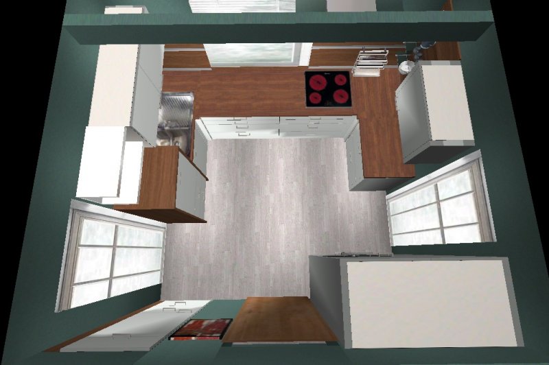

Jetzt hatte ich so schön geschrieben und mein IE schmiert ab. Also noch einmal.
Zuerst einmal Grundsätzliches!
Bitte testet die Arbeitshöhe :
ARBEITSHÖHE ermitteln
- Höhe Beckenknochen messen
Bei eurer Größe ist eine 6-rastrige Küche möglich.
Auch hierzu:
hier die links
5er und 6 er Raster
https://www.kuechen-forum.de/forum/mi...-bild36606.jpg[/URL]
Stauraumplanung : Korpushöhen - Rastermaße - Auszugs-Innenmaße - Stauraumplanung
Link-Liste
und hier die Aufteilung bei Leicht
Leicht: 66 / 80 cm (13er Raster)
Korpus 66 = genau 66,25 cm
Korpus 80 = 79,5 cm
Front 13 = genau 13 cm
Front 26 = genau 26,25
Front 39 = genau 39,50
Fugenmaß zwischen Fronten .25 cm, auch oben zw. Front und Arbeitsplatte (Schrank- und Frontenübersicht)

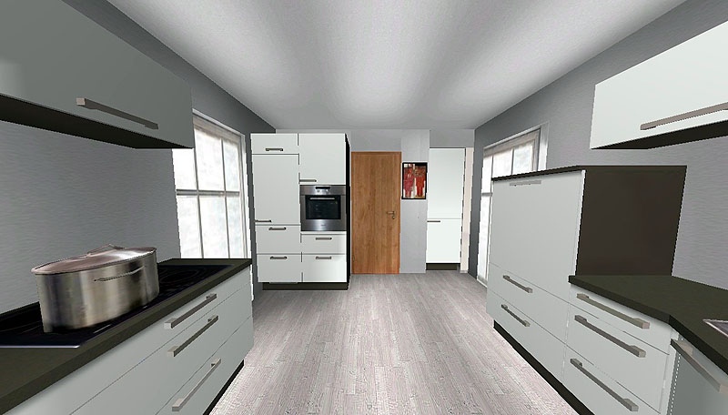

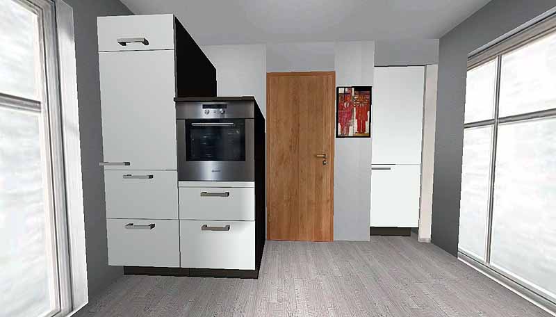

Ich habe einmal geschoben und stelle euch die Planung ein.
Beginnend planunten, rechts:
Blende
50er Vorrat mit Innenauszügen
BO mit Klappfach für Mikrowelle - Schrank habe ich jetzt nicht geändert
seitliche Verkleidung
in die Nische den Kühlschrank so tief geschoben, dass die Tür noch bequem zu öffnen ist
planlinks:
Wange
hochgesetzte Spülmaschine
Wange
Spüleneckschrank oder 50er Spüle im Raster 3-3 und tote Ecke
planoben:
100er Auszug 1-1-2-2
90er Auszug 1-1-2-2 mit Kochfeld rechtsbündig gesetzt und eingekofferter Dekenhaube
tote Ecke
planrechts:
70er Auszug 3-3, mit Innenschublade und unten für Höheres, z.B. Ölflaschen
seitliche Verkleidung oder Wange
Ich kann euch leider nicht sagen, welcher Küchenhersteller 70er US anbietet, aber es gibt sie.
Bei eurem Budget wäre aber auch eine Schreinerküche möglich und damit Lösungen, die sich ansonsten nur schwerlich verwirklichen lassen.

Wir verschieben das Kochfeld, weil wir es an der von dir geplanten Stelle für äußerst ungünstig halten.
Wäre eine Verlegung des Heizkörpers als Wandelement links neben der planunteren Tür möglich, sollte die Sockelheizung nicht funktionieren.
Wir gehen jetzt fest davon aus, dass das mit der Sockelheizung funktioniert ;-)
Ich bin mit dem Herd an der Stelle groß geworden und finde ihn genau da soooo praktisch :stocksauer: Mein Göttergatte macht deswegen auch schon Kopfstand und spielt ernsthaft mit dem Gedanken, jetzt doch die Wand zur "Speisekammer" rauszunehmen. Allerdings würde dies wohl die neue Küche deutlich verteuern. Jetzt gehen wir erst nochmal ins Küchenstudio um ein Gefühl dafür zu bekommen, von was für Beträgen wir hier eigentlich reden und dann sehen wir weiter.
Bis dann Elke
Wenn du dir so sicher bist, dann setze den Herd planrechts. Allerdings ist dann der Abstand zur Spüle doch relativ groß und eine Eckspüle passt meiner Meinung nach nicht in eine moderne Küche.
Die Wand zur Speisekammer - nachdem was da drin ist - würde ich nicht einreißen.
