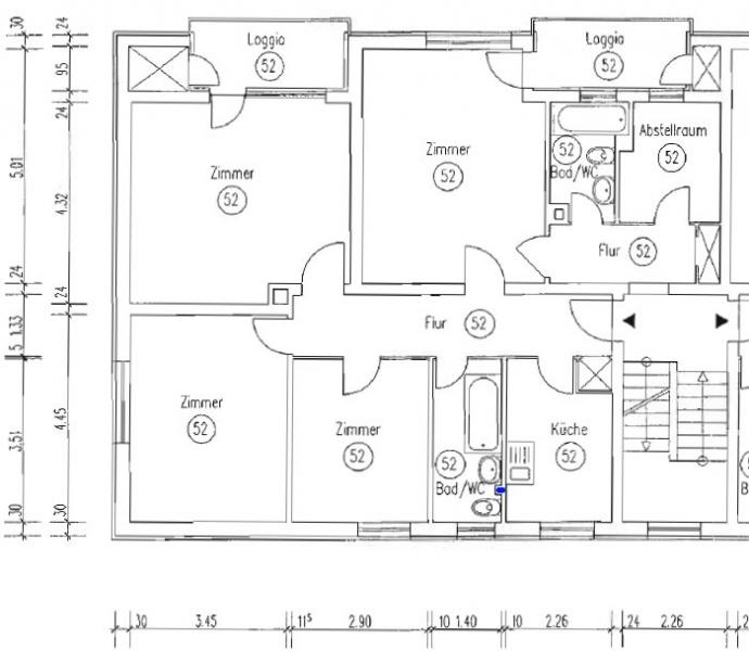

    Nachdem ich vor fast einem Jahr schonmal eine Küchenplanung gestartet habe, bin ich wieder da. Das Projekt letztes Jahr hatte sich, obwohl schon alles klar zu sein schien, schlagartig erledigt - anderweitig verkauft *stocksauer*. Nachdem ich über 6 Monate gebraucht habe um meinen Blutdruck wieder in reguläre Bahnen zu lenken kaufe ich jetzt eine andere Wohnung, mit ähnlichem Grundriß, bei besserem Zinssatz. Immerhin.
    Aufgrund der Gegebenheiten haben wir beschlossen, keine offene Küche zu realisieren, sondern "ganz normal" den vorgesehen Raum zu verwenden.
    Die Küche misst 226cm in der Breite und 351cm in der Länge. An den Stirnseiten jeweils gegenüberliegend befinden sich Tür & Fenster. Abgezogen werden muss eine kleine Kammer/Einbauschrank, von 75x75cm, welche vom Flur aus zugänglich ist. Diese bietet sich als Garderobenschrank an und könnte vermutlich entfernt werden, wobei ich darauf nach Möglichkeit verzichten möchte.
    Aufgrund der Fensterplatzierung mit nur 40cm Abstand zur Wand auf der rechten Seite und der Brüstungshöhe des zugehörigen Fensterbrettes ergeben sich vermutlich zwei unterschiedliche Arbeitshöhen auf den beiden Zeilenseiten. Ich habe jetzt erstmal mit einer einheitlichen (niedrigeren) Höhe geplant. Ich bemühe mich derweil herauszufinden, wie ich eine Arbeitshöhe von 94cm realisieren kann - bisher hab ich das nur mit extrem hohen Sockeln geschafft, die ich wirklich hässlich finde. 6 Raster scheint dafür dann zu hoch zu werden....
    Die Heizung befindet sich in eine Nische unter dem Fenster. Die Heizkörper werden in der gesamten Wohnung noch getauscht, somit kann diese nach Bedarf günstig (im selben Bereich) platziert werden.
    Wasseranschluss & Ablauf befinden sich in der linken Wand (dort ist der Versorgungsschacht), mit dem blauen Punkt im Grundriss markiert. Innerhalb dieses Bereichs können die Anschlüsse noch verlegt werden. Ob eine Verlegung auf die andere Seite möglich ist, weiß ich nicht - ich bin mal von "nein" ausgegangen und habe entsprechend geplant. Da sich die Wohnung im 1. OG befindet scheiden Leitungen durch Keller oder Dachboden aus, das würde die Nachbarn sicher nicht erfreuen :rolleyes:.
    Ich habe die Planung auf zwei Zeilen ausgelegt, weil ich dies bei diesem Raum für die sinnvollste Lösung halte. Ich hatte auch kurz mit einer Einzeilenlösung geliebäugelt, bei der vllt noch ein kleiner Tisch drin wäre, aber das nahm meiner Meinung nach zu viel Arbeitsfläche weg. Und wird eng ;D.

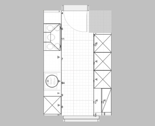

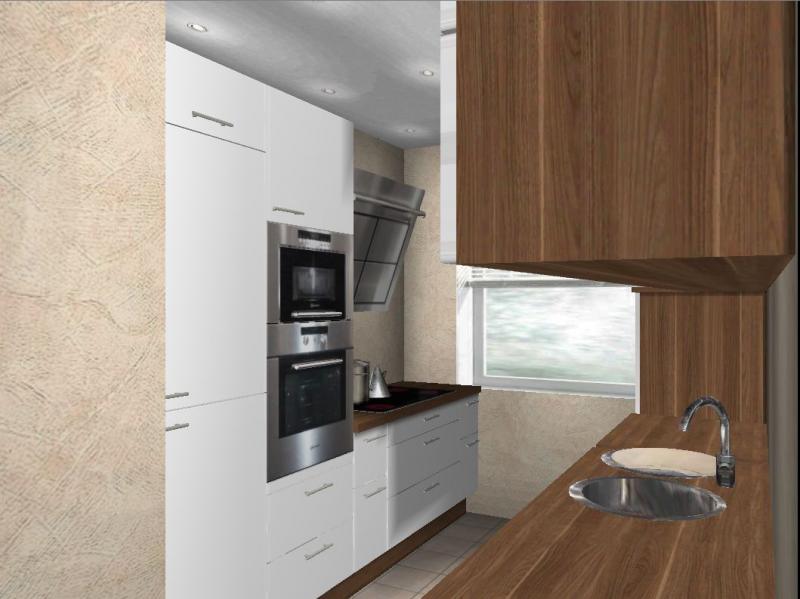

    Hallo Boris,

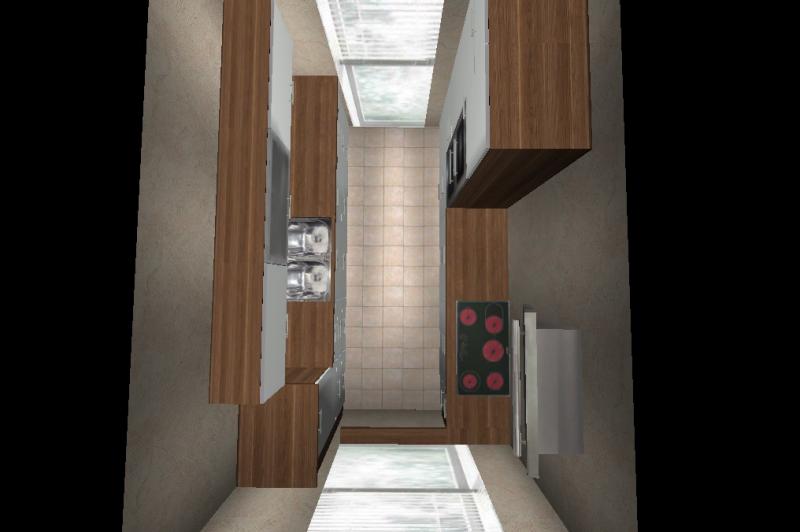

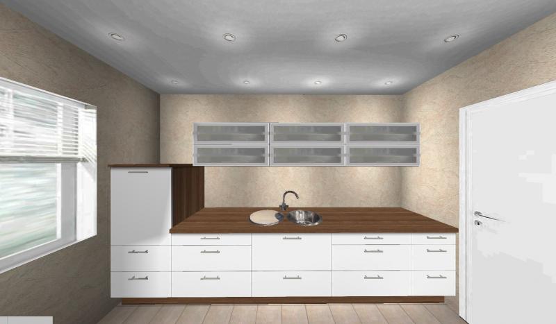

    ich habe einmal geschoben.
    beginnend planlinks:
    Blende
    50er Auszug 3-3 für höhere Sachen
    60er Spüle 3-3
    2x 90er Auszug 1-1-2-2, auf dem unteren Herd
    Unterbauhaube, damit symmetrisch den 1. OS auch mit Drehtür
    planunten
    Arbeitsplatte in 87 cm Höhe über gesamte Länge, evtl. kann diese die Fensterbank mit einbeziehen.
    planrechts oben beginnend:
    hochgesetzte Spülmaschine mit OS
    BO Kühli
    Vorrat
    @ Samy,
    der Hocker steht extra unter der AP soll nur eine Möglichkeit sein und nicht zum Dauersitzplatz werden.

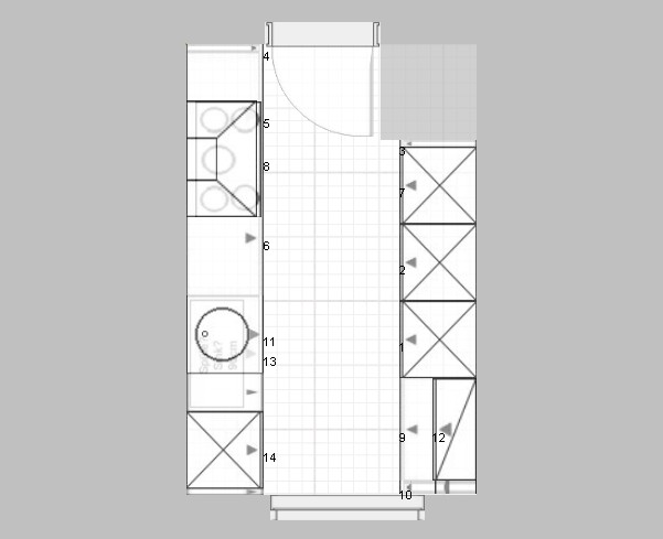

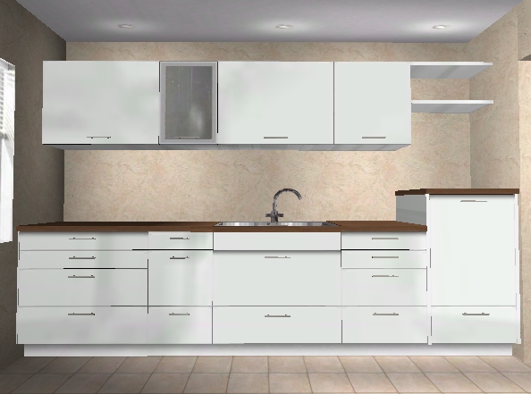

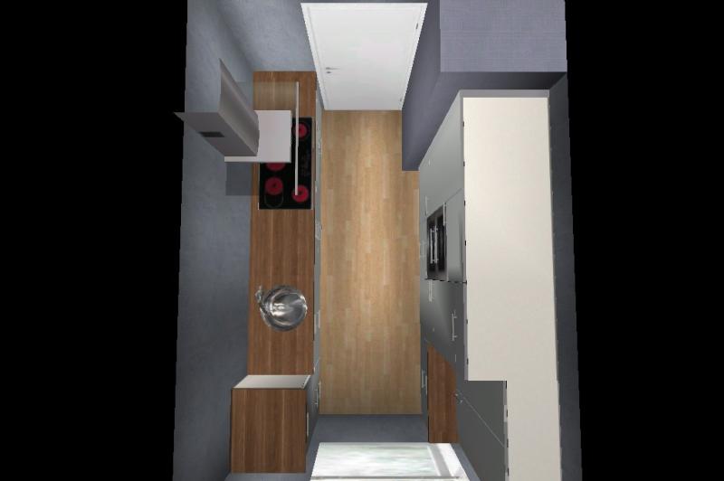

    Hallo Boris,
    für meine Fauxpas mit der SpüMa möchte ich mich noch einmal entschuldigen.
    Deswegen folgen nun neue Planungen.

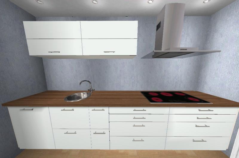

    Beginnend planoben links:
    Blende
    100er Auszug 1-1-2-2
    90er Auszug 1-1-2-2 Herdplatte im Verhältnis 2/3 zu 1/3 aufgesetzt
    30er Auszug 3-3 für Müll unter der Arbeitsplatte
    60er Spüle 3-3, ein großes Becken ohne Abtropfe
    SpüMa
    freihängende DA
    2 OS a 90 gemittelt zwischen DA und Wand
    planoben rechts:
    Blende
    60er Vorrat
    BO
    Kühli
    US mit 87 cm 2-3 mit tiefenreduzierten Ullaschrank
    Hier würde ich evtl. eine Abkofferung überlegen.
    Vorteil: schöne Arbeitsfläche zwischen Spüle und Herd.
    Um deine Frage bezüglich der Spüle und des Herdes auf unterschiedlichen Zeilen, denke ich, dass dies bei dieser Küche kein Problem wäre.

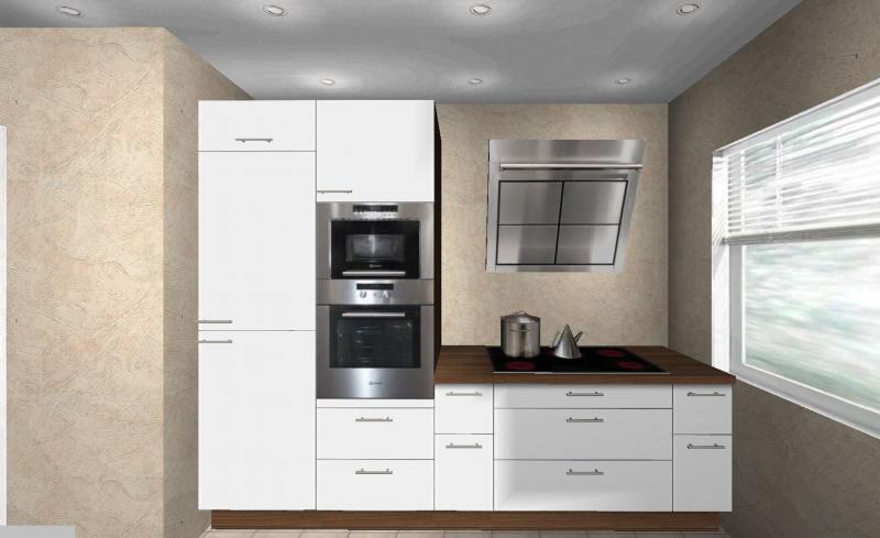

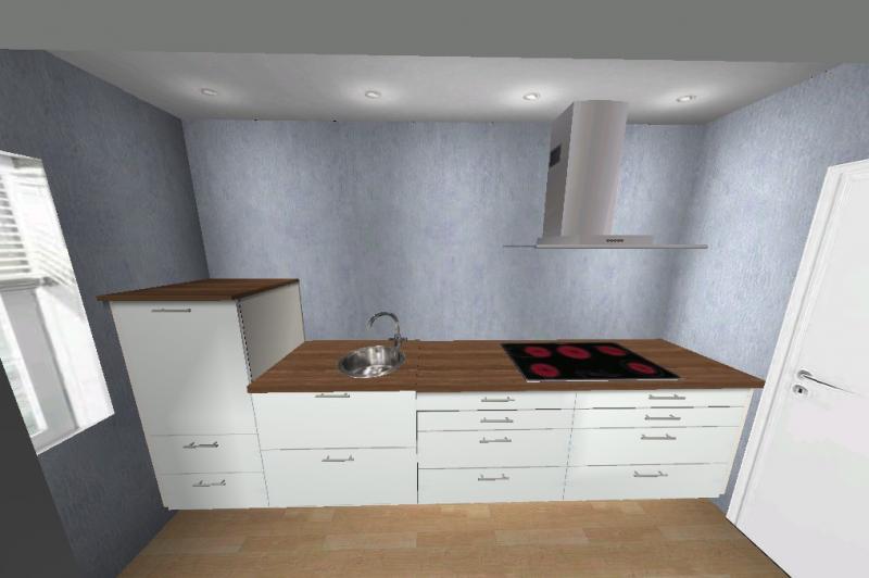

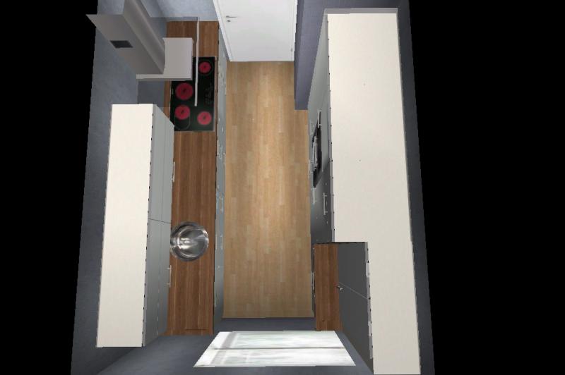

    Jetzt die Planung mit hochgesetzter SpüMa.
    Planrechts bleibt unverändert.
    Planlinks, oben beginnend:
    Die ersten zwei US bleiben unverändert mit gleicher Position Herd
    90er Spülenunterschrank mit Spüle rechtsbündig, wegen Abstand zu SpüMa, oder 60er Spülschrank, 30er mit Drehtür für Backbleche und Handtücher.
    hochgesetzte SpüMa
    Blende

    Jetzt habe ich aber doch die Frage, ob es nicht möglich wäre, die Küche in das Zimmer gegenüber zu verlegen, im Grundriss, dass Zimmer schräg gegenüber der geplanten Küche.
    [​IMG]

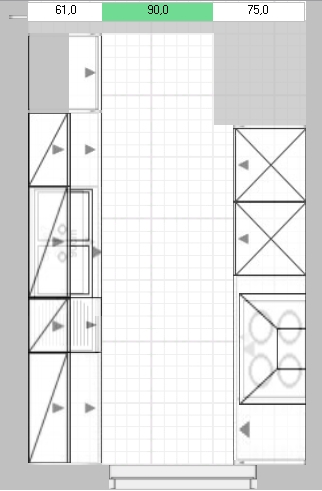

    bse99 Mitglied
    Seit:
    18. Aug. 2011
    Beiträge:
    35
    AW: neue Küche auf 7.5qm
    Ja, das mit der anderen Wohnung war eine ganz tolle Nummer, ich hatte ja schon die Statik prüfen lassen und den ganzen Kram, die Wand hätte man wie geplant rausnehmen können.. nunja. Man lernt ja auch und besonders aus seinen Fehlern. *stocksauer*
    Das andere Zimmer kommt diesmal nicht wirklich in Frage, das wird unser Schlafzimmer - der "Abstellraum" und das Bad nebenan werden zusammengelegt für ein schönes großes Bad und der gesamte Bereich ist dann "Nichtöffentlich".

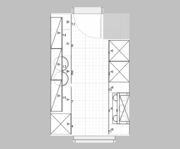

    Meine Köchin hat gerade noch darauf hingewiesen, dass sie die Arbeits/Abstellfläche vor dem Fenster kritisch sieht. Wir haben ja noch eine Mitbewohnerin die ihren Sitzplatz in der Küche in der Regel am Fenster hat und von dort mit auf der Arbeitsfläche und speziell im Essen unerwünschten Dingen hantieren würde... :rolleyes:
    [​IMG]
    Ich bin eigentlich auch optimistisch, dass der Platz in der Küche grundsätzlich ausreicht. Die Frage ist mehr, wie man das Beste aus der Fläche rauskitzelt. Meine Eltern hatten früher eine ~5qm Küche, da konnte sich nicht mehr als 1 Person drin bewegen, wenn der Geschirrspüler aufstand lag er plan an der gegenüberliegenden Zeile an und man war gefangen.. so gesehen sind die Platzverhältnisse jetzt geradezu Luxus ;D
    Bezüglich der aus dem Flur zugänglichen Kammer oben rechts - die ist, soweit mir bisher bekannt & besichtigt, im Zweifelsfall entfernbar. Das sind nur ganz dünne Wändchen. Nicht dass es am Ende heisst ich würde mich gegen Umbauten sträuben ;-) Ich hatte mir bisher gedacht die wäre als Garderobe, Schuhschrank o.ä. ideal platziert, aber den Kram kann man sicherlich auch anderweitig im Flur oder anderswo unterbringen (der echte Schuhschrank wird sowieso die andre Kammer im zweiten Flur ganz rechts). Und eigentlich ist die Tür direkt neben der Wohnungstür auch doof (ist eine Drehtür). Würdet ihr es unter diesen Bedingungen für sinnvoll halten den Platz der Küche zuzuschlagen?
    Boris

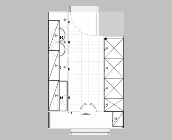

  17. Mela
    Mela Premium
    Seit:
    28. Jan. 2012
    Beiträge:
    7.638

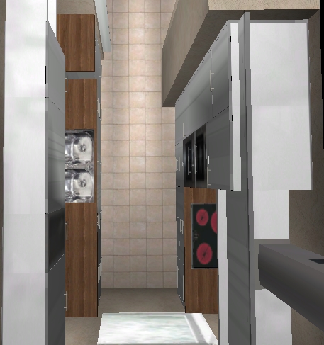

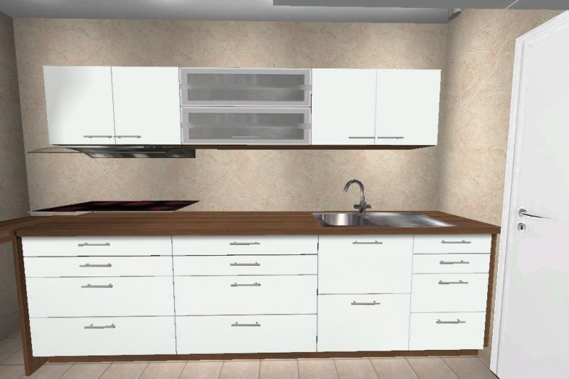

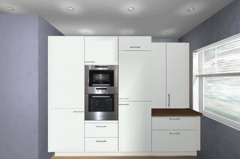

    Hallo Boris,
    die Kammer würde ich auf jeden Fall entfernen und wenn möglich, die Tür durch eine Schiebetür ersetzen oder einfach aushängen. Angedeutet durch das Fenster anstelle der Tür.
    Ich denke, dann hast du eine Küche in der sich gut arbeiten lässt.
    die Planung, beginnend planoben links, Schränke in 94 cm Höhe
    5 cm Blende
    90er Auszug 1-1-2-2
    40er Müll unter der Arbeitsfläche 3-3
    80er Spüle mit Doppelbecken ohne Abtropfe
    60er Auszug 1-1-2-2
    hochgesetzte SpüMa
    15 cm Blende wegen Heizung - falls nicht erforderlich kann ein US breiter werden
    3 OS nur dr mittlere mit Glastür - da die mehr zur Dekoration dienen
    planlinks, oben beginnend:
    5 cm Blende
    Kühli
    BO
    ab hier mit 86er Höhe
    90er Auszug 1-2-2
    90er Auszug 1-2-2 mit Herd
    30er Auszug 3-2 für höheres, z.B. Ölflaschen, alternativ Drehtür für Backbleche und/oder Handtücher (gibt es im Alno aber nicht)
    Die Fensterbank würde ich durch Arbeitsplattenmaterial ersetzen.

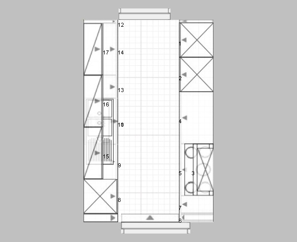

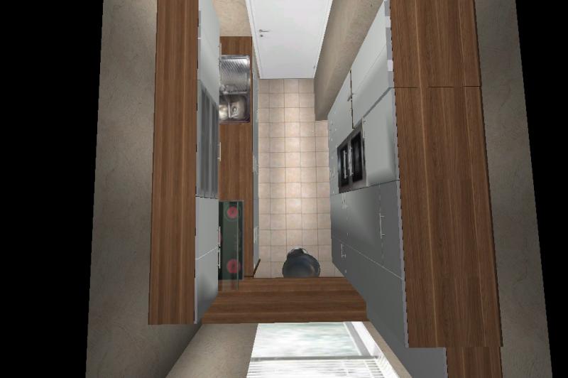

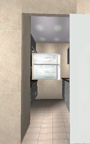

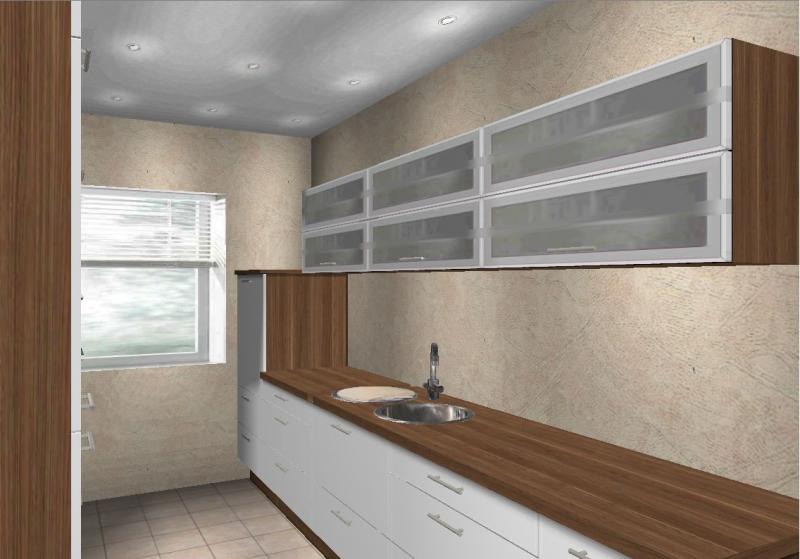

    Hallo Boris,
    schade, dass das andere Projekt nicht geklappt hat.
    Und ja, die Küche reicht aus. Ich finde sie als kleine Kommandozentrale sogar ganz gut ;-) .. man kann Wasser und Kochfeld schön trennen, aber die 100 cm dazwischen sind wirklich kein Problem. In meiner neuen Küche hatte ich ja eine recht ähnliche Situation. Für meine neue Küche habe ich bewußt wieder die 2-Zeiligkeit gewählt.
    Ich würde die Kammer belassen. So eine Nische kann man immer gut gebrauchen. Entweder Staubsauger und Konsorten und vielleicht sogar ein wenig Vorratshaltung oder eben eine verschließbare Garderobenecke für mehr Jackenauswahl und Schuhe. Und dann nur eine schmale Garderobe im Flur für die gerade hauptgenutzte Jacke.
    Was ich allerdings machen würde, der Küche eine Schiebetür spendieren.
    Daher planrechts
    - Kühlschrank
    - Heißgeräte
    - 100er Auszugsunterschrank mit Kochfeld rechtsbündig
    - 50er Auszugsunterschrank... dort dann auch einen 3-rasterigen Auszug wg. Ölen/Essig etc.
    Planlinks würde ich mit der GSP anfangen. Damit wären im planunteren Fensterbereich alles nur noch Unterschränke mit max. Hängeschrank. Deshalb eben auch die Schiebetür.
    Die GSP leicht erhöht ergibt auch einen netten kleinen Stehplatz für Gäste / Gesellschafter, die damit nicht im Weg herumstehen.
    - 60er Unterschrank
    - Den Spülenschrank als 90er, damit man statt 1 Becken und Abtropfe einfach 2 große Becken wählen kann. Abtropfen können Sachen auch in einem Becken.
    Im oberen Auszug dann noch Platz für eine kleine Putzreling, der untere Auszug ist Stauraum:
    [TABLE="width: 363"]
    [TR]
    [TD][​IMG][/TD]
    [/TR]
    [TR]
    [TD][​IMG][/TD]
    [/TR]
    [/TABLE]
    - 45er (evtl. nur 40er wg. Platz planunten) Müll fast direkt unter der APL ... der zweite Auszug unten ist Stauraum:
    [TR]
    [TD][​IMG][/TD]
    [/TR]
    [/TABLE]
    Um die Wasserseite auch mit vielen Schubladen etc. auszurüsten habe ich hier mal die Rasterung 1-3-2 gewählt. Der Müll ist damit noch hochgenug unter der APL. Es bieten sich 3 Eimer an, vorne Bio-, dann Restmüll und zum Schluß gelber Sack-Müll.
    Zum Abschluß noch ein 90er Auszugsunterschrank.
    Auf der GSP könnte auch mal eine Kaffeemaschine stehen.
    __________________________Generell würde mir die Kombination von Schüller System 715=C1 (an der Kochzeile=Korpushöhe 71,5 cm) und System 780=C2 (an der Spülenzeile =Korpushöhe 78 cm) gefallen.
    Vorteil, die Arbeitsflächen würden sich in der Höhe nur um 6,5 cm unterscheiden.
    Arbeitshöhe Kochzeile:
    - APL=4 cm
    - System 715=71,5 cm
    - Sockel = 12 cm
    = Gesamt 87,5 cm
    Arbeitshöhe Spülenzeile:
    - APL=4 cm
    - System 780=78 cm
    - Sockel = 12 cm
    = Gesamt 94 cm
    Auch Häcker Systemat bietet diese 2 Korpushöhen an.
