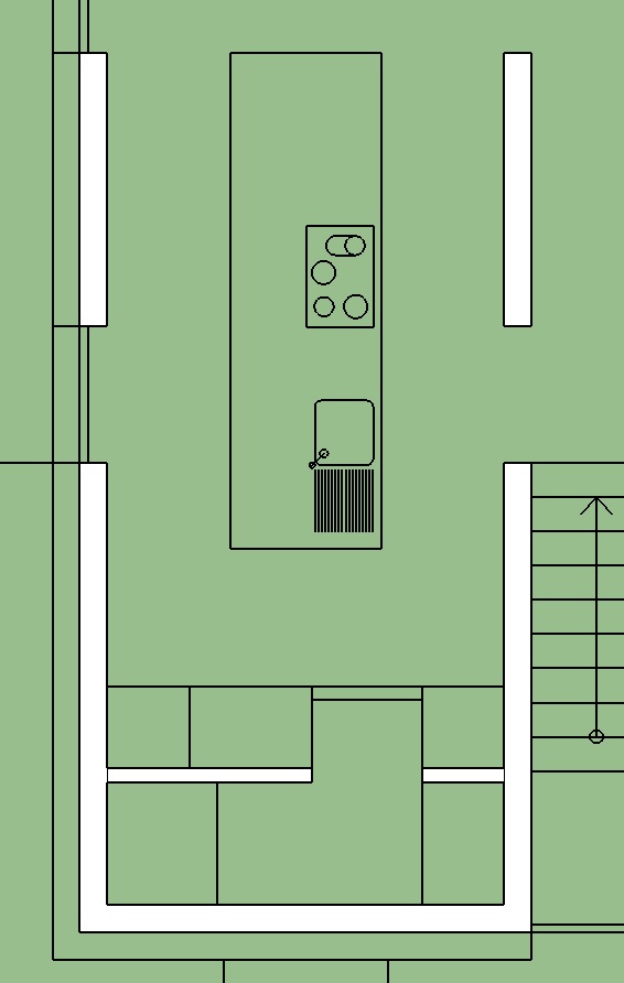

wir bauen ein massives EFH, Baugesuch ist draußen und wir sind gerade mitten in der Werkplanung. Deswegen haben wir zwar auch noch viele Möglichkeiten um z.B. Wände oder Fenster zu ändern/zu verschieben, so langsam muss dann aber auch feststehen, wie genau es denn sein soll.
Während unserer Suche nach der für unseren schmalen, offenen Grundriss optimalen Anordnung fehlt uns leider noch die richtige Idee.
Folgende Anforderungen haben wir:
- Wir möchten eine Speisekammer bzw. wenn das platztechnisch nicht geht zumindest viel Stauraum (Staubsauger, Besen, Vorräte usw.)
- Kücheninsel (frei stehend)
- bodentiefe Fenster (Position ist aber nicht fix)
- Tür zum Flur ist fix (wg. Treppe im Flur)
- Breite der Küche kann nicht mehr geändert werden (Breite innen 2,9m)
- Wand zur Speisekammer kann entfernt oder verschoben werden
- Wand zum Flur sollte nicht verschoben werden (aus statischen bzw. optischen Gründen ;-))
- die im Grundriss gezeigte Anordnung gefällt uns nicht, da die Spüle zu weit ums Eck ist. Das magische Dreieck ist so nicht ganz so magisch...
- Auf der Kücheninsel sollten keine Geräte stehen müssen. Dafür ist dann gesondert Bedarf (Toaster, Wasserkocher, Siebträger etc.)
- Speisekammer ist eigentlich zu groß und hat zu viele Eckschränke. Die würden wir auch gern vermeiden.
Wir hatten überlegt die Insel zu verlängern und Spüle mit in die Insel zu verlagern. Damit hat man allerdings den unschönen Effekt, dass die Spüle direkt sichtbar ist wenn man zur Türe vom Flur rein kommt. Siehe alnoplan Dateien.
Habt ihr vielleicht noch ganz neue Ideen ?

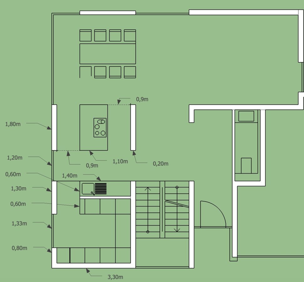

16.06. genauerer Grundriss Küchen/Essbereich:
Breite innen soll 290 cm sein:

anbei nochmal. Hoffe das lässt sich so ablesen. Da wir (bis auf die Breite der Küche) noch Handlungsspielraum haben glaube ich es sollte möglich sein eine gute Küche dort reinzubekommen. Eine Idee war z.B. auch den Backofen einfach in die Speisekammer zu legen. Kaffeemaschine sollte natürlich nah an der Spüle sein.
Man könnte auch die Insel auf 90cm Breite beschränken und dann noch einen 60er Schrank rechts daneben setzen. Dann wirds aber sehr eng links/rechts mit Durchgang (1,4m, d.h. 2x70cm oder 1x90 und 1x60). Ob das aber noch gut ausschaut ist fraglich :(
Vielleicht gibts ja noch ganz andere Ideen ? Ggfls. muss auch die Speisekammer ganz weg (d.h. die Wand zur SK) und der komplette Platz genutzt werden. Das würde zumindest eine lange Insel ermöglichen.

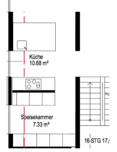

Ich bin mir nicht ganz sicher, ob du mich richtig verstanden hast.
Daher anbei mal der Grundriss, wie ich es gemeint habe. Einen Stauraumverlust gibt es dabei nicht, im Gegenteil die Halbinsel könnte tiefer sein.
Eine Insel zum drum rum laufen ist natürlich praktischer - keine Frage. Aber es kommt halt auf die Gegebenheiten an. Hier bei deiner Lösung hast du selbst schon festgestellt, dass es nicht optimal ist. Oder du tauschst Kochfeld und Spüle wie ich und schiebst die Spüle dann näher an die Zeile, so dass sie quasi ungefähr gegenüberliegen.
Als weitere Variante sehe ich sonst nur eine Auflösung der Speisekammer und dann eine ganz lange Insel mit Spüle und Kochfeld auf einer Seite.

Edit: anbei der Grundriss. 2 Optionen für die Spüle. Direkt am Eingang die Spüle zu haben ist noch schlechter irgendwie. Ist so eine Lösung (Spüle gegenüber auf der Insel) öfter ? Hat das jemand ?
Ansonsten bleibt wohl bei einer reinen Insel nur die Lösung auf die Speisekammer zu verzichten und die Insel dann lang zu machen.
Ich würde mit Hochschränken an der Wand unten und einer langen Insel mit Spüle und Kochfeld planen. Der Raum ist lang und schmal, das sollte man nutzen anstatt es zu retuschieren.
Wenn das Fenster des HWR veränderbar ist, könnte man unten auch zusätzlich einen kleinen Raum planen und einen versteckten Zugang in die HS-Wand integrieren.
Hab das mal so gezeichnet in Sketchup. Die Spüle ist dummerweise noch genau beim Eingang. Aber den Raum noch schmäler zu machen (jetzt 90cm Breite) ist nicht wirklich sinnvoll. Abstand Insel zur Schrankwand ist 1m. Das könnte man ggfls. auf 80 runterdrehen oder ? Da die Insel gedreht ist braucht man ja dort keine "Breite". Was meint ihr ?
Noch eine Frage zur Spüle: evtl. um 90° drehen und gegenüber von der Schrankwand ?

hallo,
lange hats gedauert aber hier nun das update. links der graue bereich ist die terasse (süden). oben rechts ist norden. die speisekammer soll in der form erhalten bleiben weil die küche sonst einfach viel zu lang wird (alleine 4,5m insel bzw. 6m von ez bis schränke). eine halbinsel macht aus meiner sicht auch nicht wirklich sinn, da man dann wieder platz verliert (in der insel) und die schränke an der wand zur speisekammer direkt an der tür beginnen müssten da sonst abstand schrank <-> halbinsel zu groß ist. damit wäre aber die speisekammer wieder viel zu groß.
in der jetzigen form hat man die möglichkeit auch nach draußen zu schauen beim kochen/backen/spülen usw. und hat genug platz in der insel. das einzige manko: die spüle ist direkt beim eingang zur küche. dort den herd zu platzieren und spüle ans ende der insel macht ja nicht wirklich sinn.
habt ihr noch ideen wie man das optimieren kann ? die spüle in die schrankwand zur speisekammer zu integrieren wäre zwar möglich aber dann fehlt links/rechts genug arbeitsfläche und platz für kaffeemaschine (siebträger).
grüße
