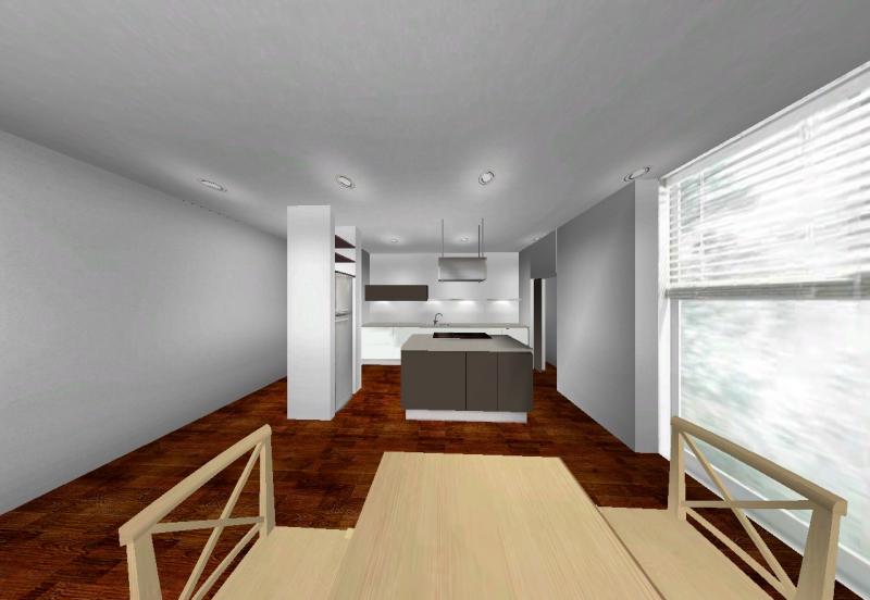

AW: Neubau Küche
mit den Hängeschränken mit den Hochschränken wirds dann aber arg Standardküchenlayout....
Der allererste Entwurf von einem anderen Studio war übrigens ungefähr so (Backofen unter Kochfeld), Insel war schwebend auf Füssen:

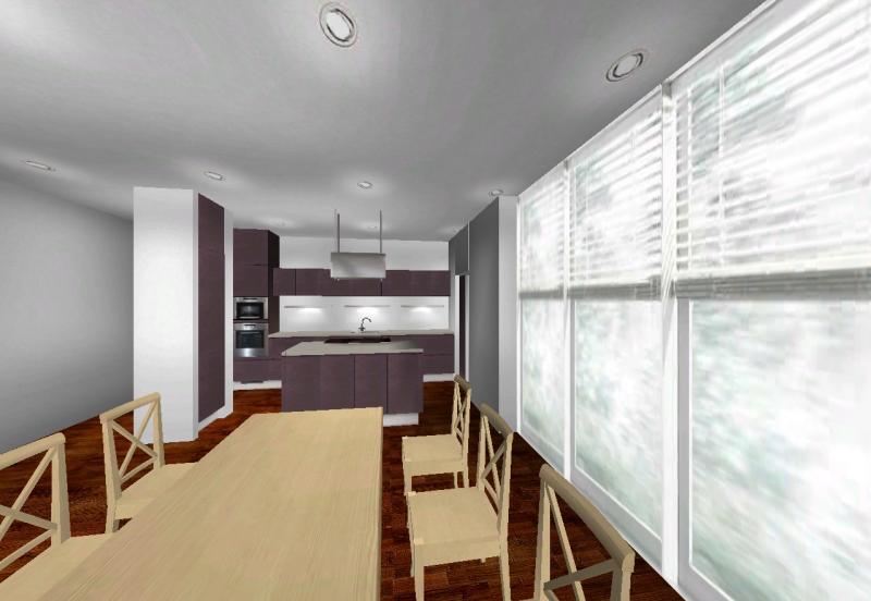

AW: Neubau Küche
Wollte mal kurz einen Zwischenstand geben...
Wir haben uns glaube ich von der Halbinsellösung überzeugen lassen... danke an das Forum. Ich hab mal den letzten Stand angehängt, vielleicht hat jemand noch ne gute Idee?
Die Aufteilung müsste man auch nochmal durchgehen, oder?
Ich hatte auch schon mal überlegt den Backofen unter das Kochfeld zu planen und nur einen Hochschrank zu nehmen oder einen Vorratsschrank mit Innenauszügen einzuplanen... was meint Ihr optisch? praktisch?
Hängeschränke wollen wir keine.
Wir haben noch ein paar Küchenstudios mehr gesehen, bisher haben wir uns aber noch für keinen Hersteller entscheiden können, haben aber in ner Ausstellung ne Siematic S2 gesehen, wo ein Großraumgeschirrspüler locker drunter gepasst hat
Unser Fußboden wird Eiche geölt (natur oder Räuchereiche sind wir noch nicht so ganz entschieden)
Deshalb haben wir uns nach reiflicher Überlegung wieder von der Holzfront verabschiedet (das wird zu viel Holz) und sind bei der ursprünglich angedachten weißen Lackfront zurück....
Viele Grüße
Wolfgang
Edit: Nochmal der Grundriss von Kerstin, der momentan der Favorit ist....

AW: Neubau Küche
Wolfgang,
ein gutes Zeichen ;D;D, sonst meckern wir doch gerne und schnell ;-)
Wenn du allerdings überlegst, den Backofen tief zu legen, dann würde ich der GSP die Hochstellung gönnen. Das ist wirklich sehr bequem.
