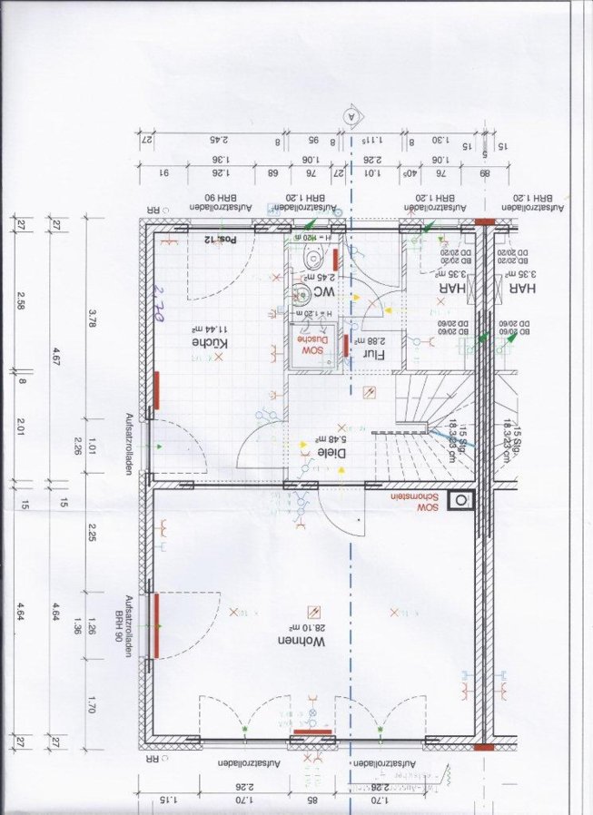

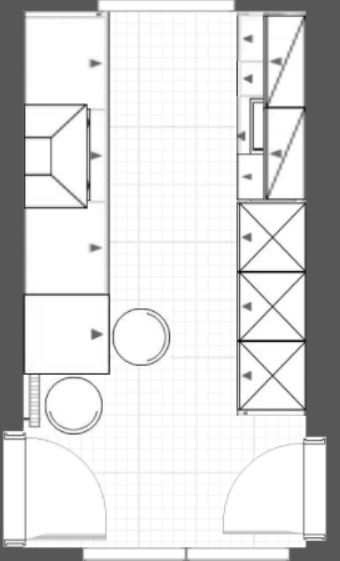

ich lese seit einiger Zeit begeistert mit und habe schon viel gelernt...Danke, ein tolles Forum.
Nun brauche ich eine Küche mit hochgebauten Geräten, toten Ecken und ohne Apotheker sowie MUPL . Ich bin mir noch unsicher, welche Form ich möchte, mir gefallen 2 Zeiler, L Küche sowie eine Gerätehochwand, da die Küche nur 2,45m breit ist, könnte das eng werden. mit dem Alnoplaner versuche ich mich anzufreunden, fällt noch schwer....
Lieben Gruß Brownie313

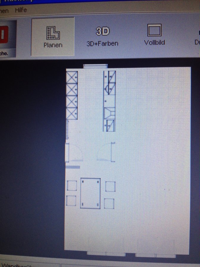

Bitte immer auch zur Alno -Planung ein paar Bilder und den Grundriss hochladen. Ab Windows 7 funktioniert dies mit Snipping Tool.
Da ich heute meinen sozialen Tag habe, übernehme ich dies für dich.

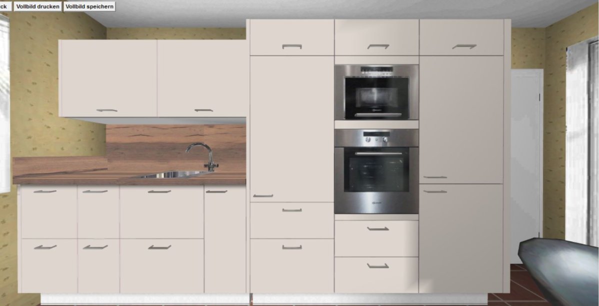

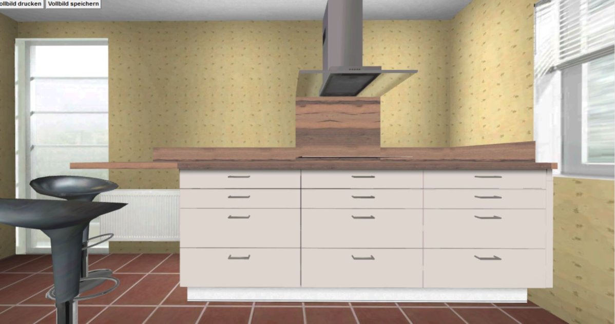

Du schreibst, dass ein tisch vorhanden ist, planst aber mit einer überstehenden Arbeitsplatte . It der Tisch kein Muss? Welche Breite hat die Schiebetür planunten und wo befindet sie sich genau. Abstand zur planlinken Wand.
Mir ist aufgefallen, dass du nur mit schmalen Schränken geplant hast. Die toen Ecken findest du unter "Unterschränken", "Blenden" und dann "Eckblende für Unterschränke".
Vielleicht könntest du noch etwas mehr zu der von dir gewünschten Küche schreiben. Steht der Robau bereits?
Ich plädiere auch hier zu einem 2-Zeiler mit übertiefer Arbeitszeile.
In der Küche benötigt man i.d.R. keine Heizung - ich hatte noch nie in einer Küche die Heizung an. Von daher würde ich sie weglassen oder unter das Fenster am Kopfende unterbringen.

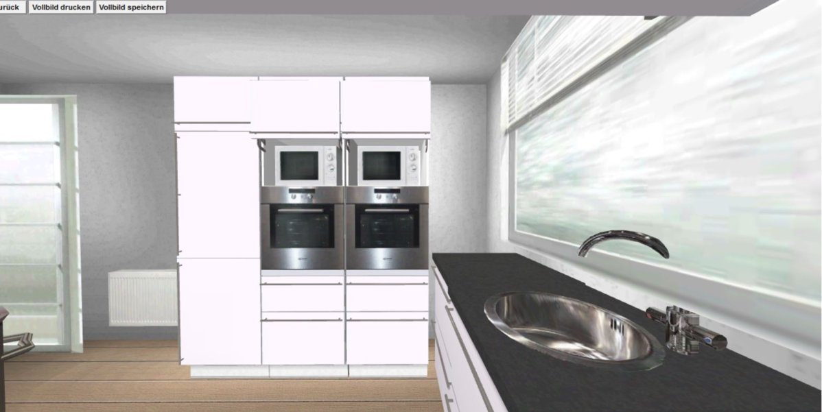

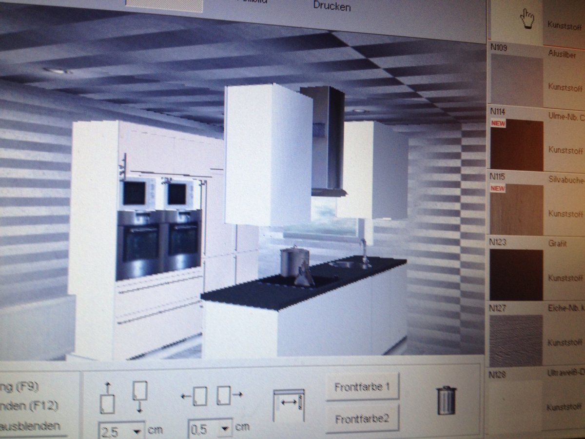

Danke für Deinen sozialen Tag und die schnelle Rückinfo, leider steht das Haus schon fertig bis auf Fliesen und Sanitär, die Heizung wollte ich auch nicht, bin aber leider aufgrund von KfW Vorschriften genötigt, sie zu nehmen....
Bin überrascht, das die Farben übernommen wurden, sehen bei mir nur im 3D Modus so aus und im Vollbild sind sie wieder weg....hmm
Die Tür vom Flur zur Küche kann noch geschlossen werden. vom Stil gefällt mir ein schlichte weiße puritische Küche mit wenigen Linien, es gibt von länschen eine grifflose Küche mit Glasfront, die finde ich ganz zauberhaft.....sollte es ins Budget passen... eine reine Arbeits-Insel gefällt mir auch, wird vermutlich zu schmal sein, so das man nicht drumherumgehen kann, könnte man vielleicht an die Wand stellen??
Habe mal den Grundriss vergrößert und den Tisch eingefügt.
Werde noch üben mit dem Planer, vielleicht werden wir ja noch Freunde...
Lieben Gruß brownie313

mit dem Tisch war der Esszimmertisch gemeint, eine kleine Theke würde ich gut finden, ist aber nicht zwingend, die Balkontür neben der Heizung ist 101 cm breit und 226 cm hoch und knapp 20 cm von dem Wandvorsprung (der leider auch nicht weg kann), von der Wand vom Fenster bis zur Heizung habe ich 270cm. Auf der linken Seite ist die Wand, vielleicht macht es Sinn, die Hochschränke auf dieser Seite zu platzieren. Habe den Grundriss nochmal geladen.
habe es geschafft die Tiefe der Schränke zu verändern...freu...
Welchen Abstand zwischen den Schränken würdet Ihr empfehlen 90cm oder 100 cm?
Lieben Dank, Gruß Brownie313

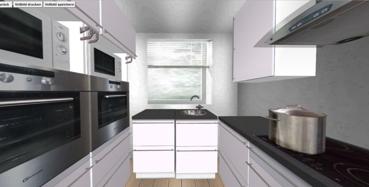

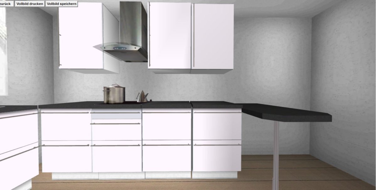

Ich habe dir einmal eine 2-Zeiler geplant. Die HS habe ich nach planrechts gesetzt, wegen deines Wunsches nach einem Sitzplatz.
Beginnend planrechts unten:
Wange
Kühlschrank
hochgesetzte GSM - hier habe ich einfach einen Schrank genommen, denn den kann der Alno in dieser Höhe nicht
2,5 cm Wange, denn die GSM ist per se 60 cm breit
30er Drehtür - für Backbleche/Bretter/Geschirrtücher im Gebrauch
60er Spüle 3-3
30er MUPL 3-3
40er Auszug 3-3 mit Innenschublade, wegen Optik
Blende
planlinks, oben beginnend, in Übertiefe 75 cm:
Blende
3 x 80er Auszug mit Kochfeld auf dem 2.
überstehende Arbeitsplatte

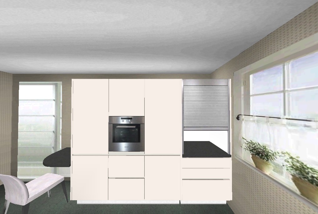

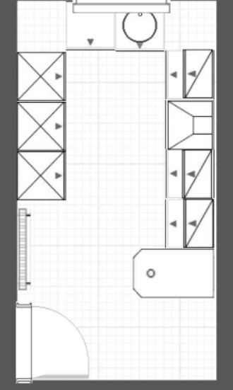

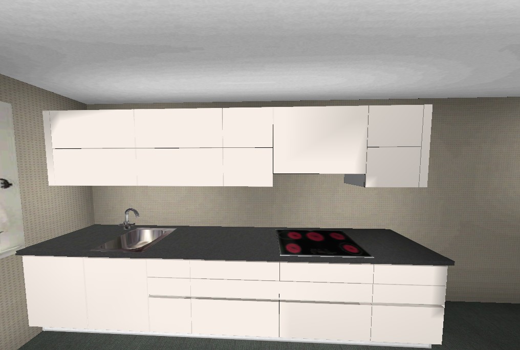

ich könnte mir die Küche so vorstellen.
Planlinks von oben beginnend
Blende
80er US darüber Rolloschrank. Hier kann man alles verstauen/abstellen, was man täglich in Gebrauch hat, zB Toaster, Obstkorb oder sonstiger Kleinkram
Blende (vielleicht)
60er HS Vorräte
60er HS BO
60er HS Kühli
Blende
eventuell ein kleiner Ansatztisch über der Heizung, ich wollte keinen.
Gegenüberliegende Wand ist die Arbeitszeile von oben beginnend
Blende
GSP
60er Spülenschrank
40er MUPL
80er US
80er US mit Kochfeld
60er US, den 60er anstelle eines 80er US habe ich wegen den Oberschränken gewählt, das passt sonst nicht so richtig.
Blende
Die Arbeitszeile habe ich planrechts angedacht, damit der Küchenchef das Geschehen im Esszimmer im Auge behalten kann.
