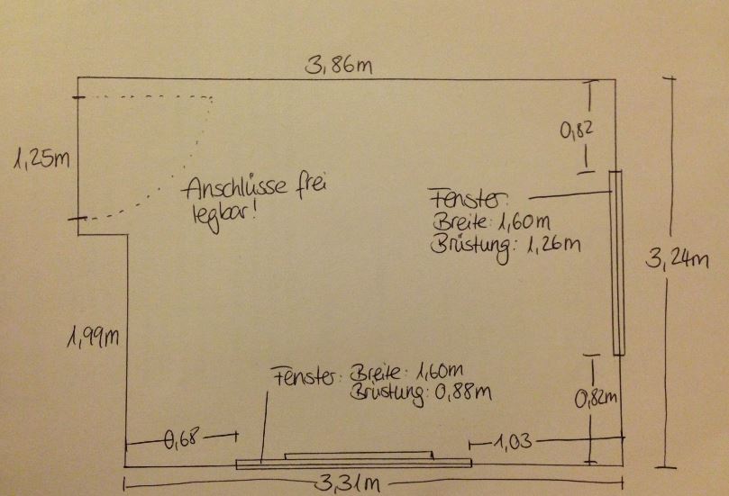

    Liebe Küchenspezialisten,
    ich verzweifel gerade an unserer Küchenplanung für die neue Wohnung. Es handelt sich um eine Eigentumswohnung, Erdgeschoss. Alle Anschlüsse können verlegt werden. Die Wunschküche sollte Landhausstil-mäßig sein und von der Art her auf eine norddeutsche Insel passen, aber auch nicht altmodisch wirken. Ich hätte gerne helle Fronten mit Rahmen oder irgendetwas abgesetztem, mir wurde Lack empfohlen. Da die Fronten natürlich matt sein sollen bin ich nach meiner Recherche jedoch wieder verwirrt, da ich nun gelesen habe, dass matte Lackfronten sehr anfällig sein sollen?
    Der Raum ist leider recht klein und verfügt dann auch noch über zwei Fenster, wovon eins so tief ist, dass davor nichts geplant werden kann. Außerdem ist vor diesem tiefen Fenster mittig ein 1 Meter breiter Heizkörper, der sicher 10cm in den Raum steht.
    Wichtig wäre eine möglichst praktische Küche, Backofen und Geschirrspüler sollten möglichst rückenschonend hochgestellt sein. Die Küche soll die letzte Küche werden und somit auch schon fürs spätere Rentenalter passen. Der Geschirrspüler sollte möglichst in der Nähe der Spüle sein.
    In der Küche muss auf jeden Fall eine Sitzgelegenheit sein, an der bis zu 4 Personen Platz finden müssen. Gerne als Theke aber auch ein Tisch ist denkbar. Wegen der Sitzgelegenheit gehe ich auch davon aus, dass man die Küche nur an 2 Wände stellen kann. Oder könnte man an der dritten Wand eine Theke an Küchenschränken ansetzen oder so? Ob der Platz da reicht?
    Notfalls wäre es denkbar, das höher gelegene Fenster zu verschließen und hier auch komplett Schränke vor zu stellen. Alternativ hatte ich mir überlegt, ob man vielleicht unter das Fenster das Ceranfeld setzt und darüber so eine Dunstabzugshaube in "Lampenform" hängt, die dann vor dem Fenster hängt. Oder einen Tisch-Dunstabzug? Geht bei einem Tisch-Dunstabzug dann auch Abluft? Hierfür müsste zwar ein Schalter am Fenster installiert werden, weil ein Kamin im Wohnzimmer vorhanden ist, aber generell ist Abluft doch besser, oder?
    Andererseits wäre es natürlich auch schön, wenn man unter dieses Fenster vielleicht den höheren Geschirrspüler stellen könnte, aber dann müsste dieser unter 1,24 Meter hoch sein und einen solchen Schrank habe ich noch nirgendwo gefunden. Ich denke, dass diese Höhe sicherlich für den Rücken ausreichen würde, aber gibt es so etwas?
    Die Spüle sollte neben dem Hauptbecken noch einen Extra-Ausguss haben und eine Abtropffläche, so dass sie mindestens 1 Meter breit ist. In Reichweite der Spüle und des Geschirrspülers muss ein Oberschrank mit Glasfronten für Gläser etc. sein.
    Leider sind das alles so viele Einschränkungen, dass mir die Lösung fehlt. Zudem müssen es mindestens 2 Meter freie Arbeitsplatte sein, um alle notwendigen Geräte drauf zu stellen.

    Davon Kinder?:
    Art des Gebäudes?:
    Körpergrössen aller Hauptbenutzer (wegen Arbeitshöhe) in cm: 162 und 175
    Brüstungshöhe des Fensters (in cm): 88 und 126
    Fensterhöhe (in cm): 134 und 96
    Raumhöhe in cm: 252
    Hochgebauter Geschirrspüler?: Ja
    Küchenstil: Landhaus
    Gewünschte o. vorhandene Tischgröße: für 4 Leute
    Wofür soll der Sitzplatz in der Küche genutzt werden? Wie häufig?: Immer von 2 Leuten, mehrmals in der Woche von 4 Leuten
    Was steht auf der Arbeitsplatte oder soll dort stehen?: Kaffeemaschine, Wasserkocher, Messerblock, Küchenmaschine, Brotbehälter, Obstschale, Sonstiges (evtl. im Beitragstext benennen)
    Welche weiteren Küchenmaschinen müssen in der Küche untergebracht werden?: Toaster, Handrührgerät, Mixer, Pürierstab
    Was/wie wird gekocht? (Alltagsküche, Menüs, Snacks usw): relativ einfache Alltagsküche
    Wie häufig wird gekocht?ab und zu[/COLOR]
    Wird alleine gekocht? Oder auch gemeinsam? Mit und für Gäste?: zu zweit
    Was stört an der bisherigen Küche und was soll die neue Küche unbedingt können? Warum?: die neue muss ergonomisch und praktisch sein
    Steht schon ein Gerätehersteller fest oder wird bevorzugt?: Nur der Backofen wäre von Neff schön, wegen Slide and Hide

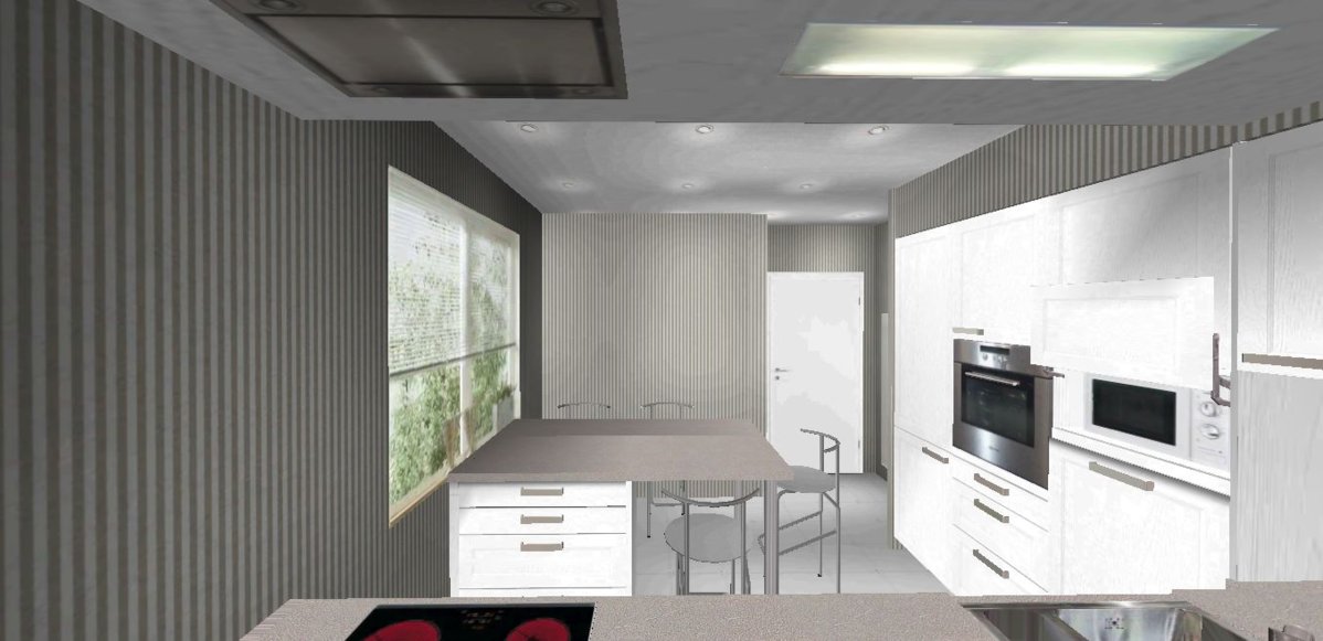

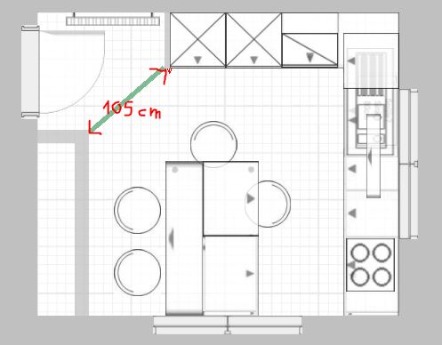

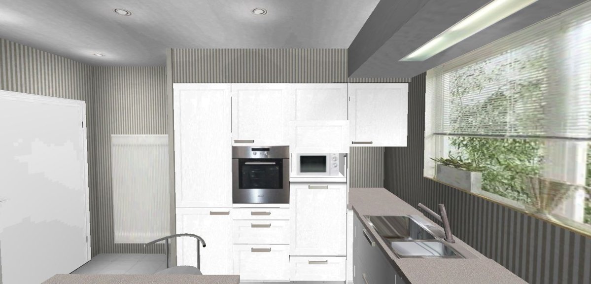

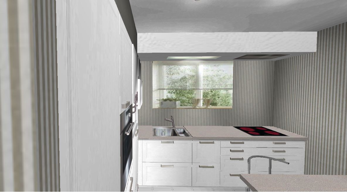

    Ich hab die Sitzplätze jetzt einmal eingeplant. ...sie rauben allerdings viel Stauraum. Ob dieser jetzt reicht, müsst ihr entscheiden. Ich würde ohne Sitzplätze planen oder einen Durchbruch zum Wohnbereich erwägen.
    Da ich im Moment nicht viel Zeit habe, kommt jetzt meine Planung in Kurzfassung...
    - Trockenbau
    - KÜhlschrank
    - BO
    - GSP - Mikrowelle
    - tote Ecke mit HÄngeschrank frontbündig
    - 80er Spülenschrank, Spüle ohne Abtropffläche
    - 45er MUPL
    - 50er
    - 80er
    - Dunstabzug als Deckengerät mit Umluft oder Abluft + Fensterkontaktschalter
    Halbinsel
    - 80er
    - überstehende APL zum Sitzen für 4 Pers.

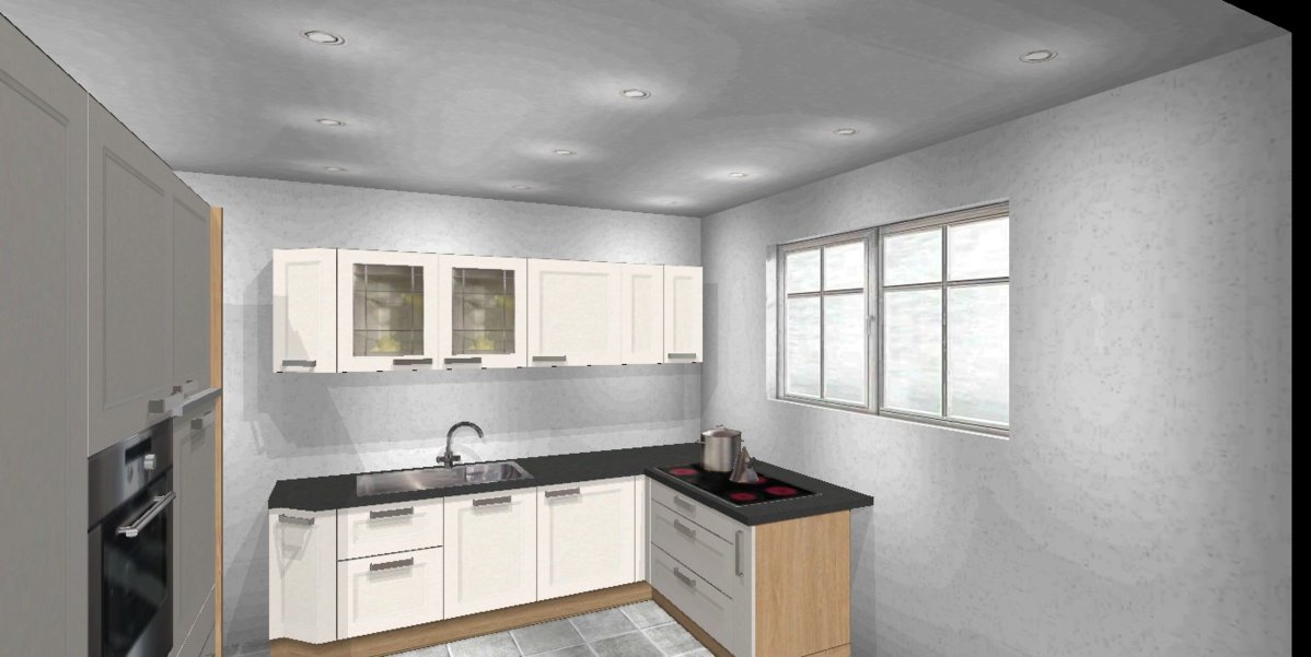

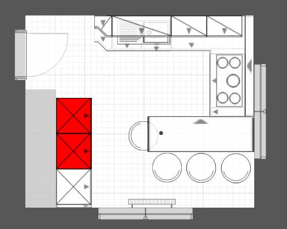

    Sorry, ich habe beim letzten mal ja vergessen zu antworten, wie es mit den Sitzplätzen ist... Es sollten schon vier bequeme Sitzmöglichkeiten sein, aber im Wohnzimmer wird noch ein großer Esstisch stehen. Es würde also wirklich eine kleine Theke mit vier Barhockern reichen.

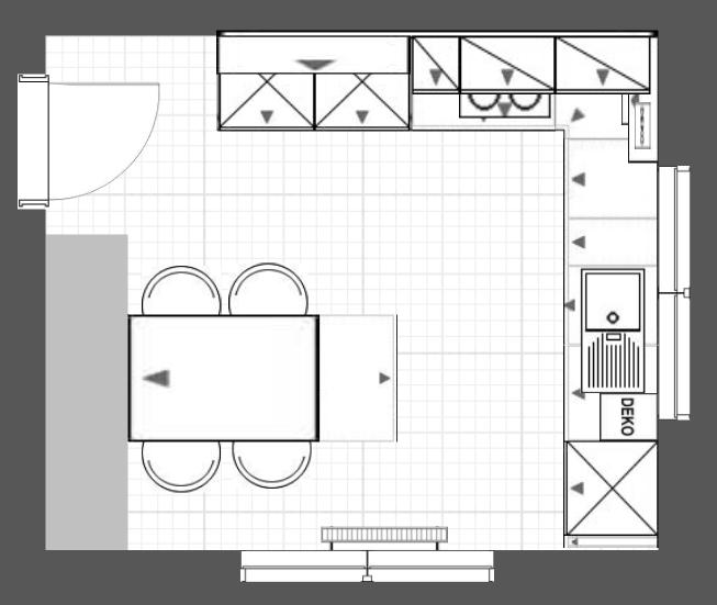

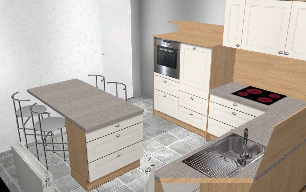

    Ich habe jetzt mal versucht was mit einer höheren Theke zu planen. Was haltet ihr von der Planung? Ich habe noch keine Dunstabzugshaube eingeplant, da bin ich noch nicht sicher, ob die im Tisch oder an der Decke sein soll. Vielleicht auch ein Umluft-Gerät in Lampenform? Das würde dann allerdings vor dem Fenster baumeln...
    Leider ist auch hier die Arbeitsfläche sehr begrenzt aber ich dachte, die Theke könnte das ausgleichen weil man dort ja auch arbeiten kann. Ich habe mir als Theke einfach eine höhergelegte Arbeitsplatte vorgestellt.
    Danke auch für den Tipp mit dem kleineren Backofen. Leider kommt das aber nicht in Frage, ich brauche den Platz.
    Nun bin ich echt auf eure Meinungen gespannt! :-) Danke schonmal!

    Ja, so geht das natürlich auch - man sitzt halt mit dem Rücken zum Fenster, Du brauchst 2x Sanitäranschlüsse, zum richtig Essen fehlt der Platz auf dem Tisch und für die Beine unter dem Tisch, viel Stauraum gibt es auch nicht; es ist eine 1-Mann-Kombüse - jede weiter Person, die versucht ans Wasser oder Kochfeld zu kommen steht grandenlos im Weg, und es ist so eng wie in einer Sardinenbüchse ...- also eine Menge dicker Kompromisse! - da Frage ich mich schon, ob es das Wert ist, nur damit man in der Küche nochmal einen Sitzplatz für 4 Pax hat?
    Für mich käme das ganz klar so nicht in Frage - dazu ist mir der Stauraum viel zu wichtig und das man zu Zweit gut in der Küche werkeln kann. Es kommt halt auf eure Prioritäten an. Mach mal eine Stauraumplanung - dann siehst Du, ob Dir der Schrankplatz genügt.

    Finde ich nicht so schlecht,allerdings sollte die Theke Arbeitshöhe haben.Den Heizkörper möglichst weg zugunsten mehr Platz im U.So ca 70 Platz für schlanke Drehhocker sollt reichen.Von der Innenseite vieleicht noch mindertiefe Schränke für mehr Stauraum.Auch in 20-25 cm Tiefe passt noch einiges rein.Zum Landhaustil finde ich die Planung passender.

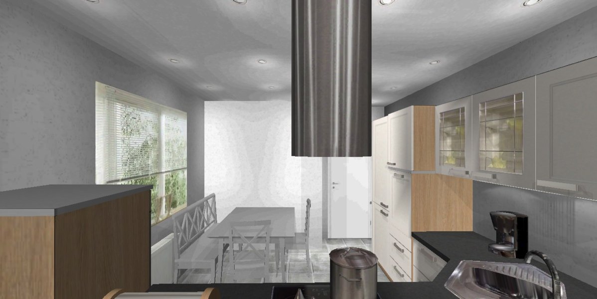

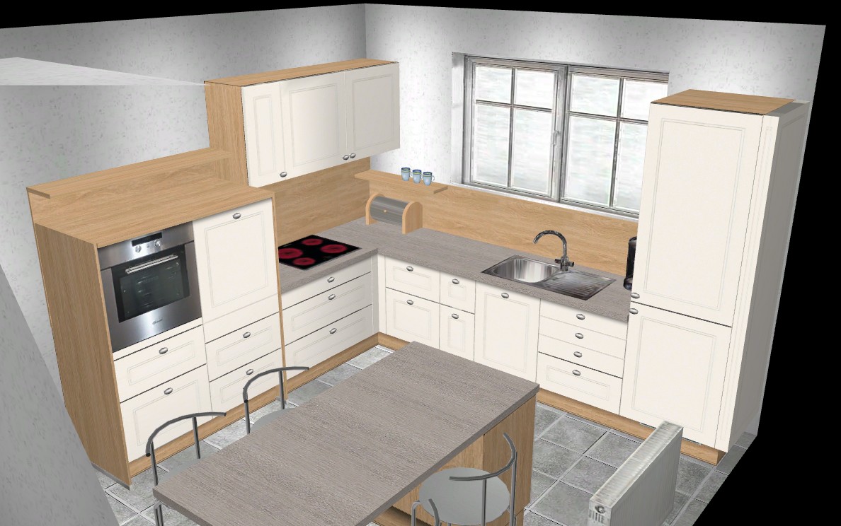

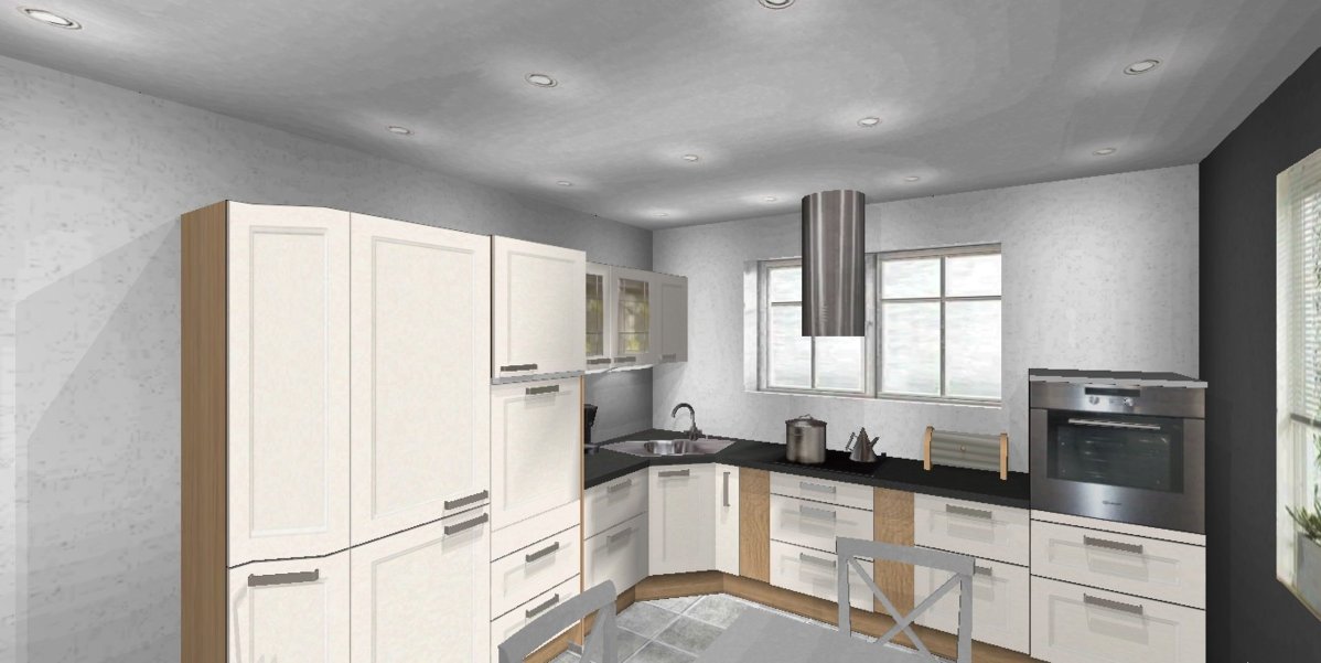

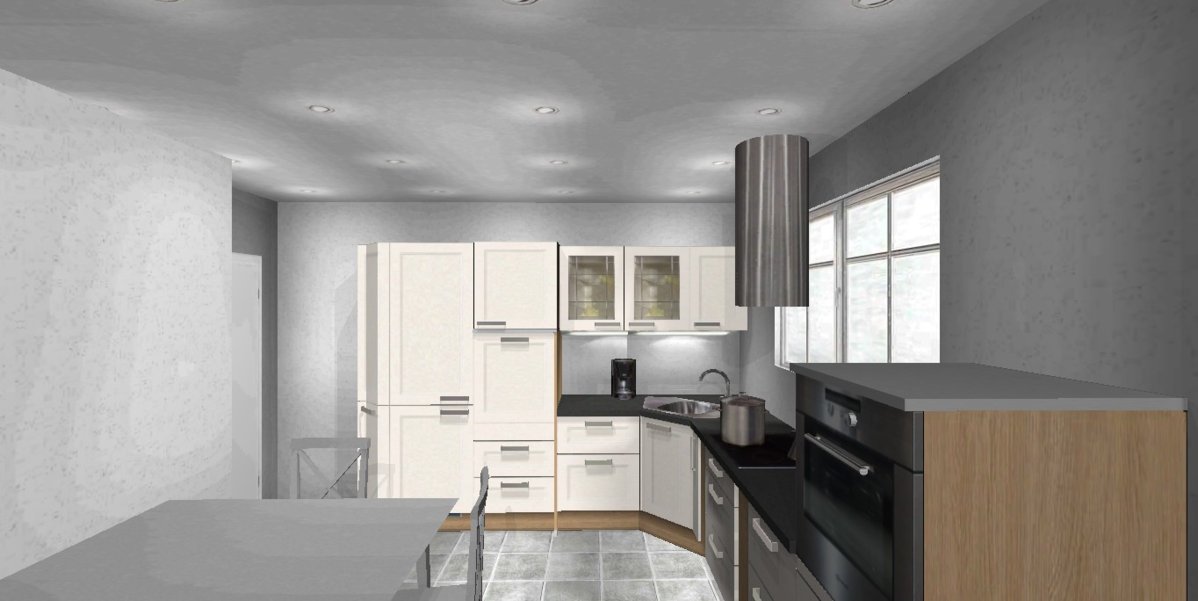

    Ich habe mir jetzt noch mal etwas anders überlegt. Hier wäre die Arbeitsfläche zwar leider geringer aber dafür könnte man bequemer sitzen und durch die Eckspüle wäre es entspannter. Was haltet ihr davon? Die Dunstabzugshaube ist übrigens nur symbolisch, da sollte dann schon so eine hängende in Lampenform drüber. Die Blenden links und rechts vom Kochfeld sind auch nur symbolisch. Eigentlich soll das Kochfeld in einen 1 m breiten Unterschrank, man muss sich also die Schubladen breiter vorstellen aber da es ein 60 cm breites Kochfeld werden soll, ist es so für die Optik der Arbeitsplatte besser dargestellt...
    Bekommt man in den Unterschrank einer Eckspüle eigentlich auch einem Auszug für die Mülltrennung eingebaut?

  14. menorca
    menorca Moderatorin Moderator
    Seit:
    4. Dez. 2008
    Beiträge:
    15.525
    Ich finde das L grundsätzlich gut, nur mit Eckspüle und DAH so vor dem Fenster ist das ungünstig.

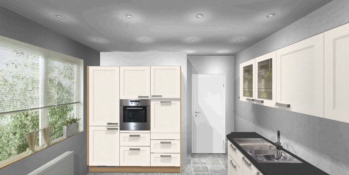

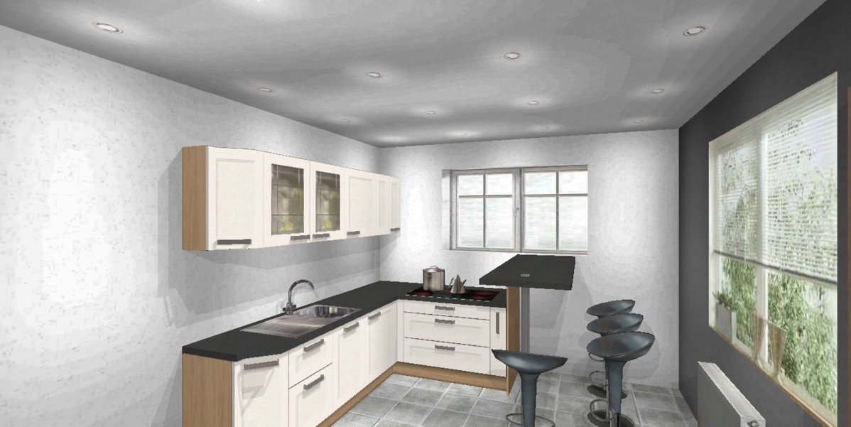

    Mein Vorschlag aus Zeitgründen hier grad nur als Bilder und Datei:

    Connys 3
    [​IMG]
    oder Annettes 14
    [​IMG]
    sind auf jeden Fall der Eckspülenvariante 13 vorzuziehen:
    [​IMG]
    Gerade auch, da ja der Wunsch zu Zweit zu arbeiten besteht. Bei der Eckspüle versperrt derjenige, der vor der Spüle steht zunächst mal 3 Schränke und, wie man auch gut sieht, ist die Hauptarbeitsfläche zwischen Spüle und Kochfeld minimalisiert. Und, die normale Tischgruppe gibt dem Raum auch nicht mehr Platz ist aber auch nicht gut als normale Arbeitsfläche zu nutzen.
