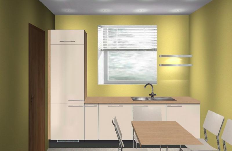

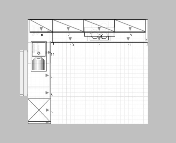

AW: L-Form, mit/ohne Eckspüle, brauche Tipps
Eigentlich soll nicht der KFB deine Arbeitshöhe entscheiden, sondern du selbst. Probier es aus: mit Hilfe eines Bügelbretts, von Schneidbrett oder Büchern auf der neuen AP. Schneiden, rühren, kneten (da möchte man es oft niedriger).
Wenn 90cm auch okay ist, dann suche in Kerstins Liste Hersteller mit einem "niedrigen" 6-Raster-Korpus (also 78cm, nicht 80 oder so), frag, welchen dein KFB anbieten kann, dann geht es ja sowohl mit dem Fenster als auch mit einem 8cm Sockel . Dann müsstet ihr euch vielleicht doch von Schüller verabschieden.
