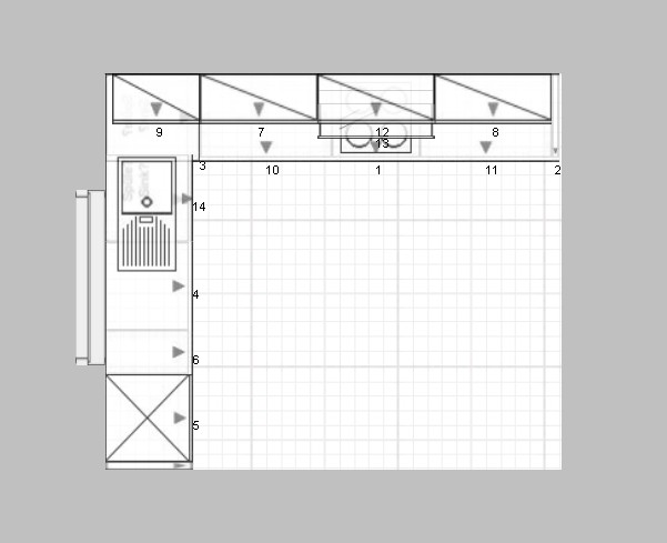

Guten Morgen in die Runde!
Ich brauche ein paar Tipps von euch. Denn ich sehe vor lauter Küchenschränken echt den Wald nicht mehr ;-)))
Fasse mich mal ganz knapp:
Alte Küche soll raus, da U-Form und wir eindeutig zu wenig Sitzplatz haben für unsere 4-köpfige Familie. Es soll eine L-Form her.
Maße: Breite: 3,12 m Länge: 2,70 m
Tür: An der breiten Seite (linke Zarge beginnt bei 84 cm)
Besonderheiten:
Gasuhr, die im Schrank "versteckt" werden soll. Befindet sich auf der Zeichnung unter der Backofenschublade. Maße der Gasuhr:
Höhe: 66 cm
Die Anschlüsse kommen aus der linken Wand, somit dort nicht viel Handlungsspielraum.
Nun kommt mir eine ganz andere Idee als auf der Planungsskizze. Ich habe auf der Skizze für meinen Geschmack zu wenig Abstellfläche für Kaffeemaschine, Wasserkocher und Toaster (alles täglich im Gebrauch).
Der Kühlschrank soll links (anstelle des hochgebauten Backofens). Der Backofen soll unter das Induktionskochfeld.
Die Arbeitsfläche links vom Kochfeld soll bis in die Ecke verlängert werden. Oben bis in die Ecke mit Hängeschränken ergänzt.
Eckspüle: Vielleicht nur ein eckiges Becken ohne Abtropf.
Mh, habe ich mich halbwegs verständlich ausgedrückt?? ;-))*crazy*
Danke für euer Tipps!!! Bin echt gespannt....
Eure Katrin

AW: L-Form, mit/ohne Eckspüle, brauche Tipps ;-)
Hallo schnutzel,
teils verständlich, teils nicht:
die AP soll wohl nach rechts verlängert werden, oder?
Ist euch der Kühlschrank denn so groß genug? Tiefkühlmöglichkeit?
Und die Anschlüsse kommen aus der linken Wand? Die Spüle ist aber in der Ecke, und der Herd auf der bildrechten Seite?
Ist das ein Lechts-Rinks-Problem?
Und: ich finde es zu wenig breite Schränke (optimal beladbar sind 80/90cm breite), Eckspüle ist ungünstig.
Huhu, Menorca!
Ja richtig, AP nach rechts verlängern. Kühlschrank kann links stehen (wo jetzt in der Zeichnung der Hochbackofen geplant ist), da Gasuhr nur eine Höhe von 66 cm hat, soll umbaut werden mit einem Schrank und dadrüber dann der Kühlschrank. (Also quasi Unterkante Kühlschrank auf gleicher Höhe wie AP).
Warum ist eine Eckspüle ungünstig. Wo würdest du sie denn plazieren???
Eckspüle ungünstig: der Stauraum drunter ist sehr schlecht zugänglich (außer mittig vorne), der Spülende steht gleich zwei Schränken seitlich davon im Weg, der Geschirrspüler kann nicht direkt daneben stehen, da er sonst nicht gleichzeitig mit dem Müll unter der Spüle geöffnet werden kann (nötig bei Essteller abdecken), also steht er einen Schritt weg, der Eckschrank verhindert breitere Auszugschränke, deren Stauraum der am besten zugängliche ist.
Generell zum Lesen: https://www.kuechen-forum.de/forum/themen/warum-tote-ecken-gute-ecken-sind.1616/ (auch wenn der thread inzwischen seeeehr lang ist ;-)).
menorca
18.707
München
Deine + meine Änderungen sähen dann in etwa so aus wie unten angehängt. Re und li vom Herd hättest du Platz für 90cm Auszugschränke. Für noch mehr Stau-Ebenen könnte man auch die Einteilung 2+2+1+1 nehmen, denn es gibt gar nicht sooo viel Zeug, das einen 3-Raster hohen Auszug erfordert (Stauraumplan gemacht?). Essig/Ölflaschen sind da das klassische Beispiel, das du in deinem Fall aber zB in den 30cm-Auszug neben dem Kühlschrank stellen könntest.
Der Spülenschrank reicht bis in die Ecke und bietet neben der Installation und dem Müll noch Platz für Putzsachen, wenn auch mit etwas Gekrabbel.

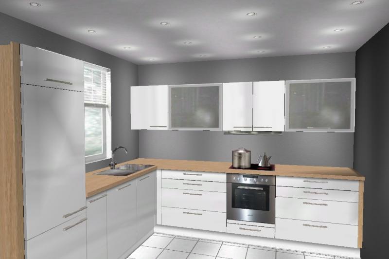

Komplette Seite mit Hängeschränken????
Guten Morgen,
vor einiger Zeit war Menorca so nett und hat mir "meine" Küche geplant. Nochmals vielen Dank dafür. Die Unterschränke gefallen mir so total gut und unter der Spüle wollte ich so einen Auszug für Töpfe haben. Nur mit den Oberschränken harder ich immer noch mit mir.
Soll ich die komplette Seite mit Oberschränken voll hängen (Länge der Wand 3,10 m) oder nur rechts und links von der DAH. Oder sieht das dann nur so halb aus, da ich rechts von DAH lediglich 80 cm Platz habe und links ganze 1,40 m.
Es ist so, dass wir gerne eine Mikrowelle unterbringen möchten. Allerdings irgendwie versteckt. Nun gibt es im Schüller -Prospekt Oberschränke für Einbaugeräte. So einen hätte ich gerne. Dann kann ich aber nicht wieder so toll mit Glasschränken variieren.
P.S. Ich weiß auch noch nicht, ob wir eine frei hängende DAH nehmen, oder wie im Bild eine verkleidete.
Habt ihr eine Idee??
Katrin
Katrin,
ich habe die Frage mal an dein Planungsthema angehängt, weil es dazu gehört. ;-)
Wie muß ich denn
verstehen?

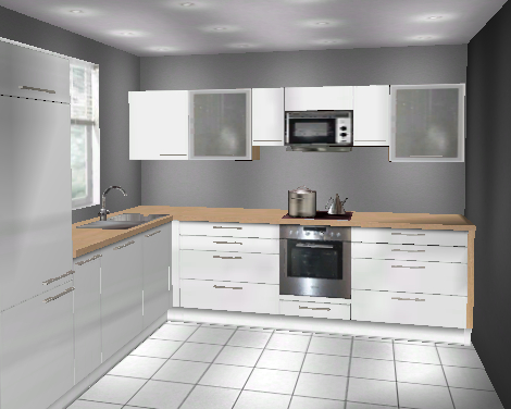

Es gibt eine DAH von Bauknecht mit Mikrowelle. Samy verwendet die gerne. Hier mal ein Beispiel:
Administratorin
53.669
... und das könnte dann in etwa so aussehen:
Rechts und links die 30er wg. Wrasenfangraum.
Hi, Kerstin.
Danke für deine schnelle Antwort!!!!
Unter der Spüle sollte wenn möglich so ein LeMans - Auszug.
LG KAtrin ;-))
schnutzel
64
Suuuuuuuuupi, könnte ich mich mit anfreunden!!!!!!!!!!!!!!

LeMans ??? Einerseits glaube ich nicht, dass das mit einer Spüle zu kombinieren ist, andererseits lies mal "tote Ecken gute Ecken". Die angebliche Platzausnutzung ist keine, sondern teure Platzverschwendung!
Wenn du in der Ecke zB an den Wasseranschluss hinkommen musst, oder in der Ecke Putzmittel uä verstauen willst, dann stelle statt eines Auszugspülenschrankes+toter Ecke einen "Spüleneckschrank" (s.u.) dort hin. Den Griff kann man trotzdem waagrecht mittig montieren. Habe ich auch so. Einzig für den Müll brauchst du dann zwei Handgriffe statt einem.
Töpfe sind in den Auszügen neben dem Herd perfekt untergebracht.
Gibt es deine Mikrowelle schon? Ansonsten stellt die Firma Bauknecht die von Kerstin vorgeschlagene Mikro-DAH-Kombi her.
P.S.: oops, wg LeMans war ich zu langsam. Gehen mag es, aber die obere Ebene ist nur flach zu beladen; noch mehr Verschwendung! Machen würde ich das nicht!!

Mikrowelle ist noch nicht vorhanden. Aber ich überleg auch mit einem Herd mit integrierter Mikrowelle. Mmmmhh, aber soo sinnvoll??
