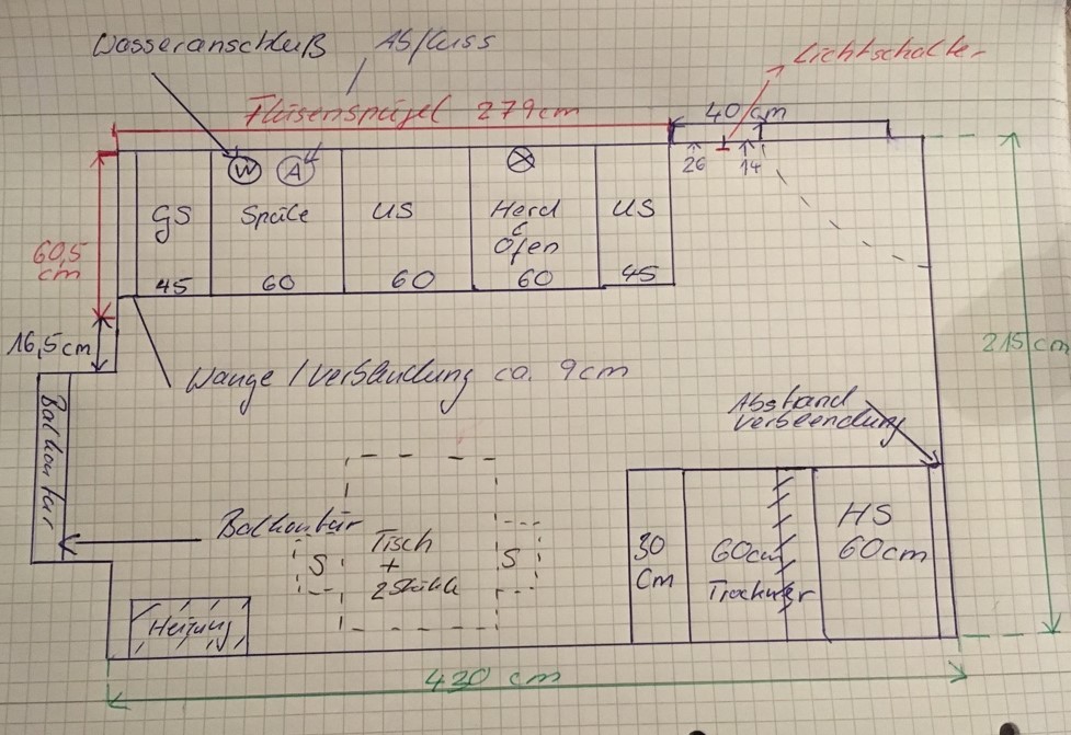

ich bin neu und habe mich bis jetzt noch nie mit der Planung einer Küche beschäftigt. Ich habe hier schon eifrig gelesen vorab konnte ich schon sehr viel hilfreiches mitnehmen. Vielen Dank dafür!!!
Die neue Küche soll eine Zeile werde (mit einzelnem Hochschrank / Trockner auf der anderen Seite der Küche. Es handelt sich um eine Mietwohung ohne bauliche Anpassungsmöglichkeiten.
Ich habe mir IKEA Küchen angesehen, welche aufgrund der Maße leider nicht in Frage kommen - zb. 45 cm Einbaugeschirrspüler aber kein passender Oberschrank ect.
Meine zweite Wahl ist eine Küche von Nobilia welche ich in einem Möbelhaus/ Küchenstudio habe planen lassen (ein Aufmaß vor Ort wurde noch nicht gemacht). Anbei die nachgestellte Planung mit dem Alnoplaner.
Die Küchebestandteile sollten folgene Maße haben.
Korpushöhe 72 cm
Sockel 15 cm
Arbeitsplatte 4,8
Korpushöhe Oberschrank 71
Nun habe ich aber Fragen wie ich ein Problem mit dem Fließenspiegel lösen kann.
Der Fließenspiegel ist 86 hoch. Die Küche wird noch einen neuen Boden bekommen, welcher 0,42 cm (Clickvinyl) hat. Somit beginnen die Fließen bei Höhe 85,58.
Der Korpus plus Sockel ist 87 cm hoch - somit schließt der Korpus nicht bündig. Kann man das irgendwie vertuschen?

Bzgl. der technischen Geräte - Spüler und Herdset bin ich etwas unschlüssig. Der 45er Spüler war dort ziemlich teuer oder eben Hausmarke und auch die Herdkombi konnte mich nicht ganz überzeugen. Hier denke ich über eine Fremdbeschaffung bei meinem Fachhandel des Vertrauens nach. Kann dies Probleme geben?
Was meint Ihr dazu? Anbei der Auszug vom Alnoplaner sowie eine Großskizze der Küche. Ich hoffe sie ist halbwegs lesbar.
