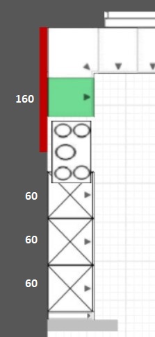

AP Höhe und Fensterbrett
Wenn die AP Höhe 92 cm sein sollte (was zu niedrig für 180 Körpergröße ist), kann die AP nicht in die Fensterlaibung reichen, wenn die BRH 97 cm ist. Die beiden Werte passen nicht zusammen. Messe bitte mal die AP Höhe in der Bestandsküche.
KS-BO-Vorrat
3 x 60er HS ergeben 180 cm plus 5 cm Blende zur Trennwand
Haubenloch (vermutlich zu klein)
ist bei 160 cm mittig ab Wand planoben, Kochfeld 80 cm breit. Die HS plus Kochfeld an passender Stelle zum Haubenloch passt nicht.

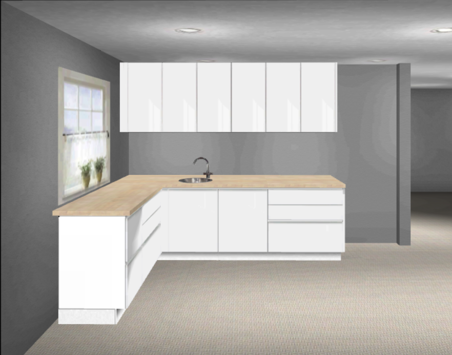

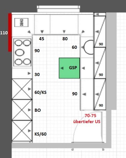

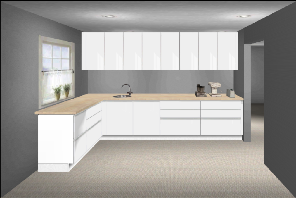

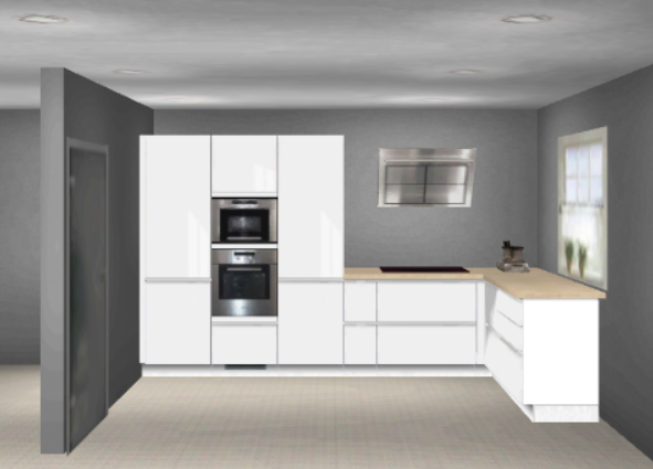

neu bei 110 cm ab Fensterwand, Wasser muss verlegt werden.
es gibt übertiefe US. Standardkorpustiefe beträgt 56 cm, manche bieten auch 66 oder 71 cm plus Front plus AP überstand bei Küchen mit Griffen.
Von einer Flachpanelhaube, also im Schrank eingebaute Haube, würde ich bei der Körpergröße abraten.

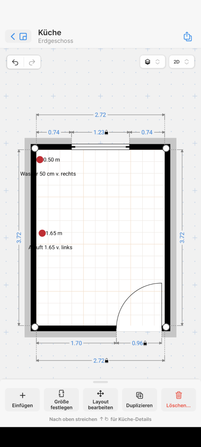

Ich habe nochmal versucht, einen Plan darzustellen.
Abluft ist 1,65 m von links gemessen, Wasser derzeit 50 cm von rechts.

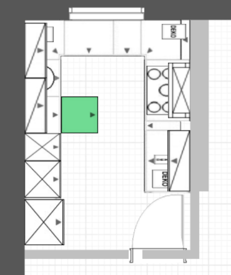

Auf der Seite der Hochschränke die Spüle und Geschirrspüler wird wahrscheinlich auch nicht klappen.
doch, das passt, aber wegen der Abluft habe ich Wasser nach planrechts verlegt. Wenn das Kochfeld planrechts ist und die ABluft möchtest, so wäre das ABluftloch rechts oben neben dem Fenster.
ABER, bei 180 cm Körpergröße wollte ich keine Flachpanelhaube in einem OS und ohne OS ist es schwierig, das Abluftrohr "zu verstecken".

Wenn man die 3 HS planlinks einbaut, wäre das Abluftloch verdeckt.
Vorratsschrank und Backofen am besten in 60cm, auch wegen der Optik oder stört das nicht, wenn die Schränke unterschiedliche Breiten haben? Ich kann mir das immer schlecht vorstellen. Und Backofen direkt neben Kühlschrank funktioniert?

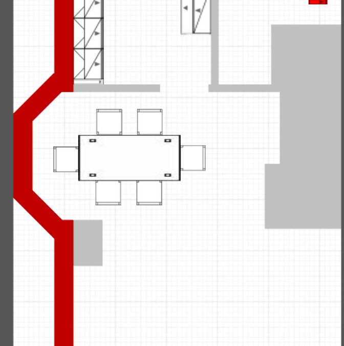

wie groß ist euer Tisch?
Unser Tisch ist 200 x 90 cm mit Platz für 6 Personen.
Der Tisch muss aber da stehen bleiben, da im angrenzenden Wohnzimmer noch der Schwedenofen verbaut ist. Den Tisch weiter nach rechts zu verstellen ist auch keine Option, da dann die Tür in den Flur und zur Treppe nach oben mehr oder weniger verbaut ist.

Also die Planung in #21 finde ich wirklich gut. Und ich denke, wir sollten tatsächlich eine schräge Dunstabzugshaube nehmen. Auf der Seite könnte dann auch mein Thermomix stehen, da ist es auch gut, wenn oben drüber keine Hängeschränke sind wegen dem Dunst. Somit könnte planlinks die Wand ohne Schränke bleiben bzw. für die Ecke links dann evtl. noch einen Jalousienschrank auf der AP? Ich hätte schon gerne noch irgendwie Wasserkocher und Toaster usw. verstaut.
Die rechte Seite könnte dann mit Spüle und GSP ausgestattet werden.
Würde das denn passen? Wie tief bzw. breit sind denn in der Regel die Eckschränke?
Hier bin ich noch nicht sicher, was man da macht. In meiner alten Küche habe ich ein Rondell verbaut, das finde ich eigentlich recht praktisch.
Was mir gerade noch einfällt: Was ist eine gute Lösung für Müll? Im Spülenschrank mit dabei oder extra eingeplant? Aktuell haben wir eine Hailo Multibox zum rausziehen.
Wasserkocher erübrigt sich mit Induktion meistens. Toaster könnte man bei Nichtgebrauch auch in einen Hs oder Auszug stellen. In die Ecke passt mMn kein Jalousieschrank, das sieht nicht sehr chic aus, so neben das KF gequetscht.
