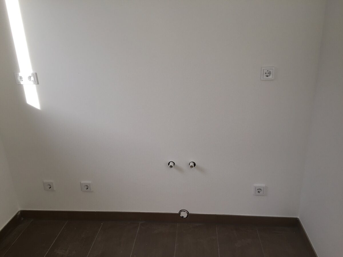

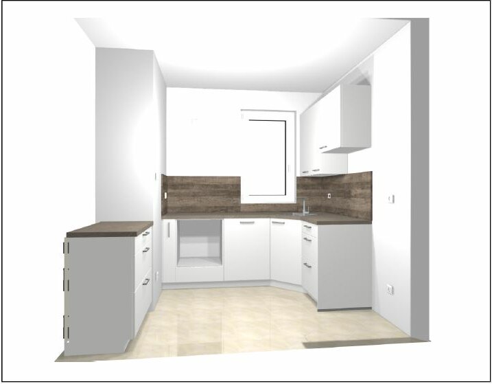

Hallo ihr Lieben,
nachdem sich nun einige Probleme in der Küchenplanung beim Höffner auftun und ich hier um Rat gesucht habe, wurde mir auch nochmal empfohlen meine Küchenplanung nochmal zu überdenken. Bestellt ist noch nix, daher lässt sich noch einiges machen :-)
In den Anhängen befinden sich sowohl der Küchengrundriss des Bauträgers, als auch die aktuelle Planung vom Höffner.
Für eure Ratschläge bin ich schon vorab sehr dankbar.

Die Küche, wie sie vom Bauträger entworfen wurde, finde ich passender. Du musst die Wasseranschlüsse nicht verlegen, die Spüle ist nicht in der Ecke, die Arbeitsfläche ist vorm Fenster. Ich kann leider die Maße nicht richtig lesen/deuten, wie lang ist die Wand mit dem Wasser? Passen da KS, Spüle, GSP und Ecke nebeneinander?
Die Positionen der Steckdosen ist merkwürdig. Welche davon gehört zum GSP?
Küchenplanung und Wohnungsgrundriss passen für mich irgendwie nicht zusammen. Wo ist der Eingang? Im Grundriss planunten, aber im Küchenplan steht da ein Schrank davor?

Ursprünglich war der Plan wie auf dem Wohnungsgrundriss vorgesehen. Damit wäre aber nur eine schmale Spülmaschine und eine schmale Spüle reingegangen. Um das ganze zu entzerren, bin ich mit der Spüle ins Eck gegangen, wie auf den Zeichnungen eingezeichnet.
Das Kochfeld ist samt Backofen im anderen Eck.
Leider ist mir keine andere Lösung eingefallen, daher wäre ich für jede Hilfe dankbar :-)

stimmt, leider ist die Wand insgesamt nur 220cm lang. Das heißt, ich bekomme KS, GSP mit 60cm, Ecke (65cm) und Spüle (40cm) nicht nebeneinander...
ich habe ein paar Grundrissanpassungen vorgenommen, daher ist es jetzt eine offene Küche, wie im Anhang. Da wo ursprünglich der Eingang war steht nun ein freistehender Unterschrank .

also die Spüle direkt neben dem KS macht m.E. keinen Sinn, da ist man ja in der Bewegungsfreiheit eingeschränkt.
Das Kochfeld würde ich auch in der Ecke lassen.
Die Maße sind 221cm für die Wand mit dem Wasser und 228cm für die Wand mit dem Fenster.

Tiefer geht die Nische mit dem Einzel-US dann nicht, sehe ich. Da kommt direkt das Wohnzimmerfenster.
hi, ach jetzt verstehe ich die Frage :-)
nein nein, das sind Hängeschränke :-)
doch drunter ist ja der Spüleneckschrank und der Auszugsunterschrank

Sorry wenn ich dazwischen rede... Laut Foto ist das eine Trockenbau Wand. (Installationen)
Diese unten öffnen und das Wasser mit Abfluss in der Wand verlegen ist keine Option?
Das sind Ca. 2 Stunden Arbeitsaufwand. Mit etwas Geschick und Rigips brauchst du keine Änderung der Küche.

Das war auch meine erste Idee. Leider stellt sich hier Bauleitung + Bauträger quer. Angeblich ist die Wand zu dünn um da nochmal rumzufummeln und Rohre zu verlegen...
Aaaargh, ich krich die Motten! :rofl: Zuerst einigen wir uns jetzt bitte, wie rum wir die Zeichnung lesen, ja?
Die Hängeschränke über der Spüle habe ich ja gesehen. Ich gehe jetzt noch mal vom KFB-Plan in #8 aus und meine die Nische an Wand Nr. 1 zum Wohnzimmer hin.
Da steht doch was, aber was isses?
edit:
Ich werd schon ganz mürbe hier, in der Gesamtperspektive ist es ja zu sehen, in der Nische steht ein US. Den haste immer unterschlagen von wegen nur ein Auszugsschrank.
Ansonsten bleibe ich bei meinem Vorschlag für einen 2-Zeiler. Ich finde die Küche zu klein für ein Ecke.
