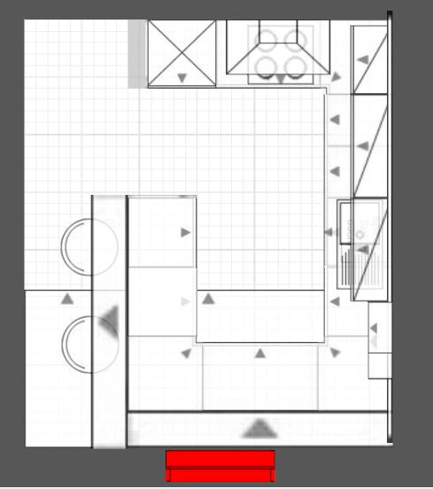

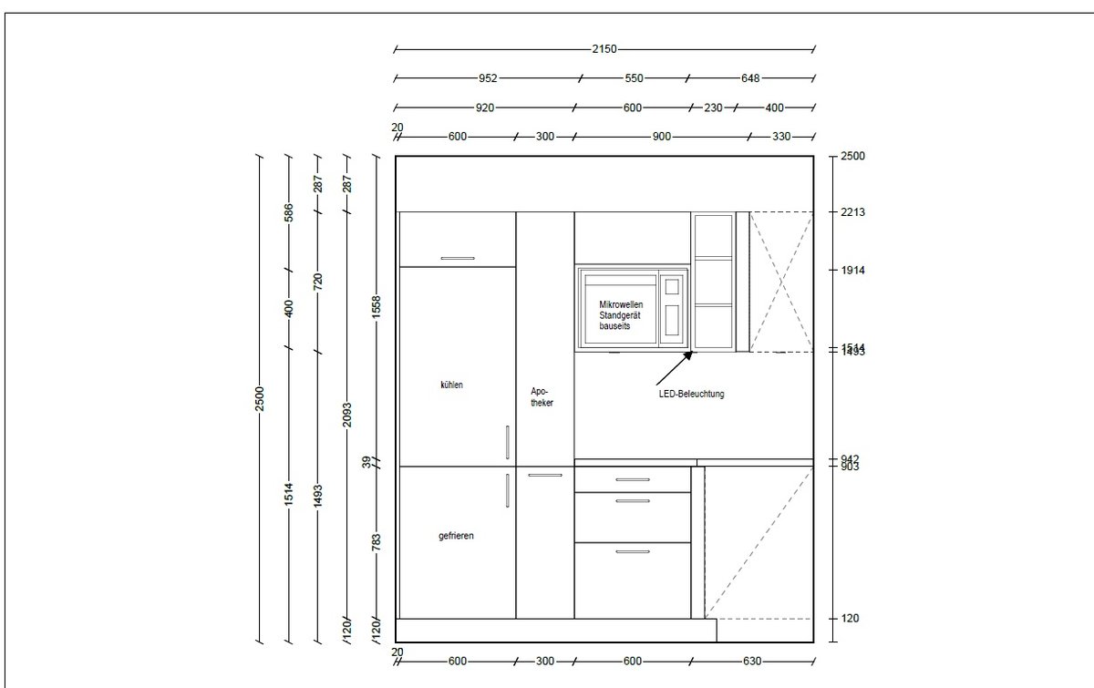

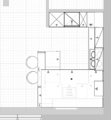

Die Pläne, wie im Thread vorgeschlagen, habe ich angehängt. Außer den aktuellen Plänen wollen wir im Übergang zum Wohnbereich noch eine Bar mihilfe einer höheren Platte über der Arbeitsplatte haben. Ansonsten haben wir keine Ahnung von Küchen, weil wir bisher in Mietwohnungen einfach die vorhandene Küche verwendet haben.
Schwierigkeiten macht die Dachschräge unten, die dazu führt, dass wir da wohl eine tiefe Arbeitsplatte brauchen damit wir stehen können.
Deshalb würden wir Euch bitten einmal über die Pläne drüber zu schauen: Was fällt euch auf?
Was würdet ihr noch ändern?
Macht die Aufteilung so Sinn?
Bei den Geräten wurde Miele geplant, ist der Hersteller zu empfehlen oder würdet ihr einen anderen Hersteller vorschlagen?
Beste Grüße und im voraus ein riesengroßes Dankeschön von
Gurky und Familie

Hallo Gurky, herzlich willkommen!
Gute Mundpropaganda freut uns doch immer! ;-)

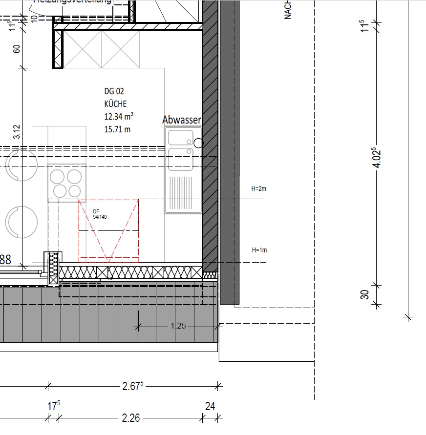

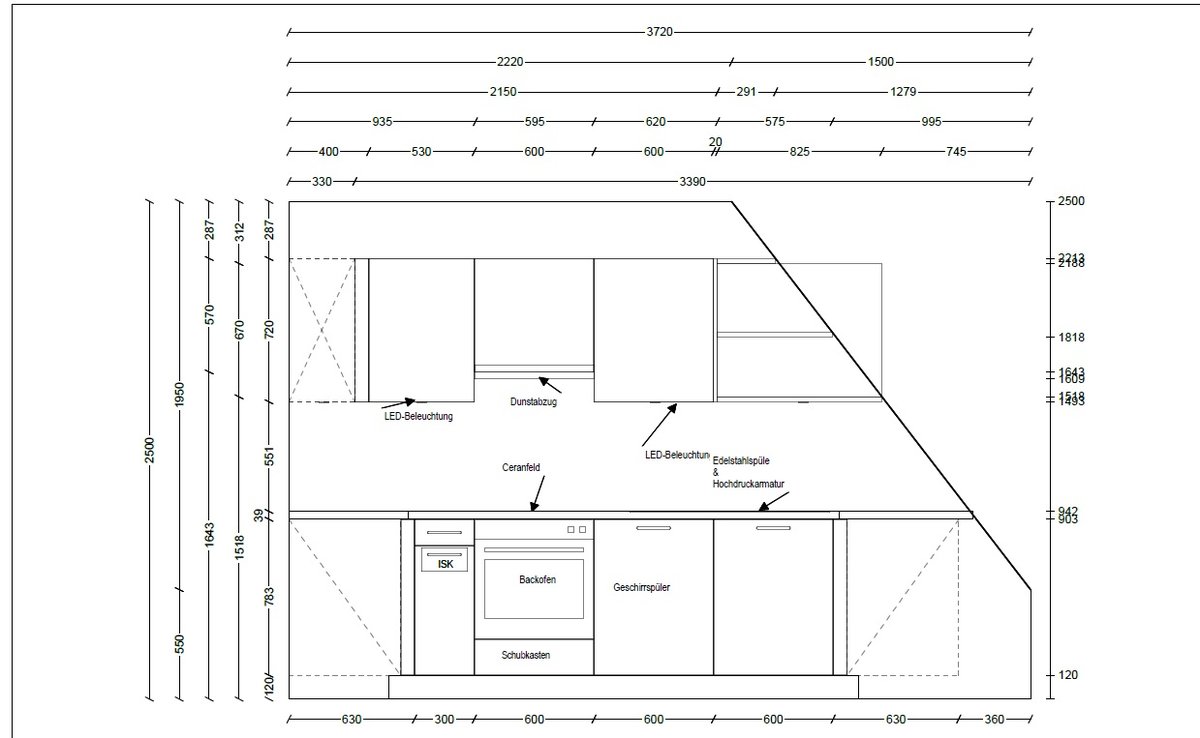

Können wir davon ausgehen, dass die Raummaße, mit denen das Küchenstudio geplant hat, stimmen?
220cm planunten = die Dachschrägen-Fensterseite, der Plan sagt 226cm
215cm planoben = Hochschrankseite, der Plan sagt nix
372cm planrechts, Küchenstudio und Architektenplan übereinstimmend
Der Küchenstudioplan hat in meinen Augen noch Verbesserungspotential:
- Apotheker empfehlen wir nicht, zu wenig Stauraum für zuviel Geld, immer das komplette Innenleben bewegen für ein Tütchen Backpulver, und wehe die Tüte Kokosflocken platzt und Kokosraspel fliegen überall hin auch in die Mechanik ....
- Spüle und Kochfeld zu nahe beieinander, dazwischen ist eigentlich der Hauptarbeitsplatz
- Geschirrspüler zwischen Spüle und Kochfeld, die offene Klappe ist eine Stolperfalle
- MUPL ist grundsätzlich gut, aber hier ungünstig platziert: bei offener GSP und offenem MUPL ist man entweder vor der Spüle gefangen oder kommt nicht mehr an das Wasser dran.
Da finden wir bestimmt bessere Lösungen.
.. und grundsätzlich sollten Grundrisse immer alle in derselben Ausrichtung sein.
Genaue aktuelle Wasserposition wäre wichtig. ...EDIT: Nee, ist ja vollkommen variabel
Und dann mal die Frage, was versprecht ihr euch von einer Halbinsel im Rücken der Küchenarbeitspositionen, an der dann auch noch ein erhöhtes Thekenbrett angebracht werden soll?
Wo soll in deinem Plan die Standmikrowelle hin? Auf die APL? EDIT: habs gesehen im Hängeschrank
Warum Ceran und nicht Induktion ?
Soll die Einrichtung etc. so erfolgen, wie im Gesamtgrundriss?
stockwerk-grundriss-jpg.240540
Und, soll da wirklich ein Kaminofen hin? Dann fände ich, das aber sehr ungünstig mit kleinen Kindern immer so nah am Ofen vorbei.
Raumhöhe wirklich nur 223 cm außerhalb der Dachschrägen?
Stauraum, da empfiehlt es sich, eher auf 2 Schubladen und 2 Auszüge bei den 78 cm hohen Unterschrankkorpussen (* 6 Raster - was heißt das? * )zu gehen. Man hat nur wenige Sachen, die wirklich 3-rasterige hohe Auszüge brauchen.
vielen Dank für die Beiträge erstmal!
Zu den einzelnen Themen:
Das ist ausgemessen, sollte also stimmen.
Leuchtet uns ein, guter Tipp, danke dafür!
Was haltet ihr davon den Abtropfbereich auf der anderen Seite der Spüle unter die Schräge ins Eck zu machen?
Wo wäre das jeweils besser platziert?
Wir haben gedacht die zwei Barplätze wären nett zum Snack und mehr Kontakt zum Wohn-/Essbereich, außerdem hat man eine schöne Aussicht durch das Dachfenster. Bist du kein Fan der Inseln?
Wir wollten es einfach halten, zumal uns das Warngepipse bei der Küche von Verwandten stört wenn das Feld nass ist oder der Topf verrutscht ist.
Soll die Einrichtung etc. so erfolgen, wie im Gesamtgrundriss? Und, soll da wirklich ein Kaminofen hin? Dann fände ich, das aber sehr ungünstig mit kleinen Kindern immer so nah am Ofen vorbei.
Guter Einwand, nein, das war nur ein Vorschlag des Architekten. Wahrscheinlich müsste das Sofa weiter nach planoben und nicht ganz so breit werden.
Die Raumhöhe bis zu 227cm im Wohnzimmer, ja.
Gute Idee, danke!
Für den Boden haben wir über Vinylboden nachgedacht, auch im Ess- / Wohnbereich dann.
Danke nochmal und viele Grüße!
Gurky
Wenn das Küchenstudio ausgemessen hat, warum ist da die Raumhöhe 250 cm?
mitte-jpg.240535
Kniestockhöhe so gering? Es geht halt um die Dachschräge. Nach dieser Zeichnung müßte Kniestock etwa bei 95 cm liegen:
kueche-grundriss-jpg.240534
Die Dachschräge ist leider ohne Maße, deshalb ist sie näherungsweise geschätzt (2 Meter Linie auf circa 30% der gesamten Raumlänge, bei Raumhöhe 225cm). So habe ich es dann im Alnoplaner angelegt.

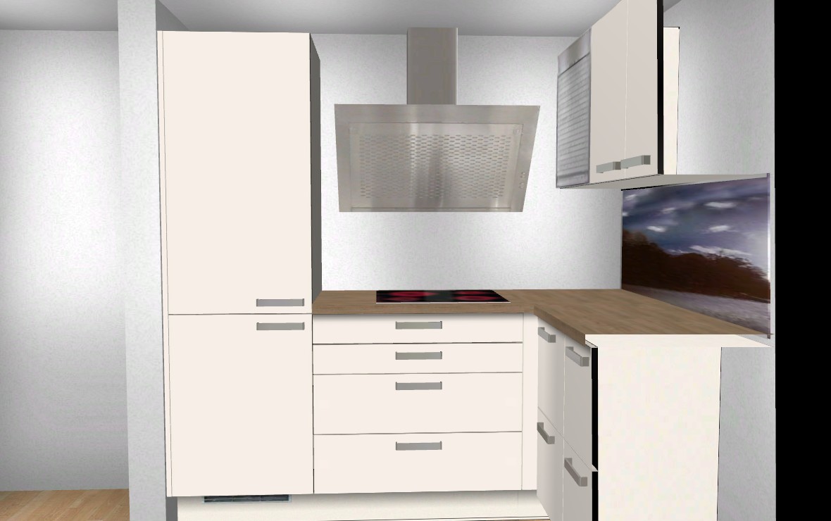

Mein Vorschlag:
- Kühlschrank, dann durch Wegfall des Apothekers ein 90cm US mit Kochfeld
- tote Ecke - 45cm US - 45cm US * MUPL * - 60cm Spüle - 60cm GSP
- tote Ecke - 100cm US
- tote Ecke - 60cm BO - 60cm US
Arbeitsplatte einfach überstehend, so ist die Fläche viel besser nutzbar.
Je nach Stauraumplanung und auch abhängig von dem Einsatz des KFB können die 2x 45cm US auch als Spezialschrank geplant werden: oben 2x 45cm, unten 1x 90cm:
  • Gurky_mca_V1.POS
  • Gurky_mca_V1.KPL
Annette ;-) .. ja, so habe ich mich auch in etwa der Dachschräge genähert.
Mit der Säule habe ich noch 200 cm Höhe symbolisiert.
In meiner Version jetzt planoben Hochschränke mit Kühlschrank, Hochschrank für Backofen und Mikrowelle und ein 30er mit Innenauszügen.
Kochfeldzeile mit 1-1-2-2 rasterigen bzw. 2-2-2 rasterigen Unterschränken.
Nach der toten Ecke unter dem Fenster der * MUPL *, daneben Spülenschrank .. könnte man evtl. auch tauschen, damit man voll unter dem Fenster vorbereiten kann.
In der Halbinsel dann noch ein 60er Unterschrank und die GSP und von Essbereichsseite ist genügend Platz um einen weiteren 60er Unterschrank z. T in die tote Ecke zu schieben. An der Stelle wird eher sowieso niemand an der Halbinsel sitzen.
Also, jede Menge Stauraum und gut nutzbare Arbeitsfläche.

Vielen vielen Dank für die tollen Ansichten und Planungen, so bekommen wir schon jetzt einen Eindruck nicht nur von der Küche sondern von dem Wohnbereich im Hintergrund.
Die Vorschläge mit den Auszügen von der Wohnseite her und der niedrigeren Bar finden wir sehr gut.
Auch die Aufteilung in mehr flachere Auszüge ist ein guter Vorschlag, wir direkt übernommen.
In der Anordnung sind wir noch nicht so richtig sicher, eine Arbeitsplatte unter dem Fenster hätte wegen der Aussicht und der natürlichen Sicht wahrscheinlich auch seinen Charme. Außerdem denke ich, dass man auf beiden Seiten des Herds Arbeitsfläche für Vorbereitungen, Teig etc. haben sollte.
Was meint ihr?
Die Höhe ist nicht 250cm, da hat der Küchenplaner wohl einfach weitergezeichnet, seine geplante Küche geht aber auch nur bis 221cm.
Viele Grüße,
Gurky
Platz zum Vorbereiten uns Abstellen braucht man wie gesagt vor allem zwischen Kochfeld und Spüle (die Spüle benutzt man deutlich häufiger als man am Kochfeld steht). Auf der anderen Kochfeldseite reichen 30cm, zB für ein Salzgefäß, Kochbesteck zwischenlagern usw.
Teig (Plätzchen, Nudeln) rollt man am besten auf einem übertiefen Stück Arbeitsfläche aus (sofern die Küche das hat). Bei meinem Vorschlag also entweder unter dem Fenster oder auf der Halbinsel, in Kerstins Vorschlag auf der Halbinsel.
In meinem Vorschlag können halt auch 2 Personen prima vorbereiten
gurky_20170409_kb1_12b_ansicht7-jpg.240605
einer planrechts der Spüle Richtung Kochfeld mit dem * MUPL *, der andere an der Halbinsel. Oder auch nur die eine Person, geht es schnell und kurz, dann zwischen Spüle und Kochfeld, muss man 3 kg Kartoffeln pellen oder so, dann an der Halbinsel mit Blick in den Raum, evtl. Richtung einer quatschenden Person usw.
Außerdem ... erhöhter Backofen und, wenn man es geschickt geplant, dann die Standmikrowelle in einem mind. 45 cm hohen Fach, wo man auch mal in späteren Zeiten ein weiteres Einbau-Heißgerät (Dampfbackofen, Einbau-KVA u. ä.) einsetzen könnte.
Küchenmaschine kann in der Nische planoben rechts stehen, Kaffeemaschine eher planunten links über der Ecke neben der Spüle .. und dennoch ist wirklich viel APL vorhanden.
