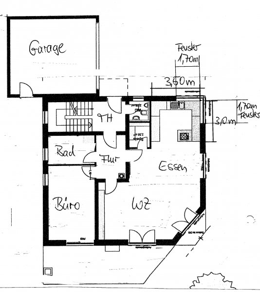

Liebe Forenmitglieder,
wir werden dieses Jahr mit dem Hausbau beginnen und planen momentan unsere Küche, damit wir die richtigen Stellen für unsere Sanitär- und Elektroleitungen festlegen können.
Die Küche soll viel Arbeitsfläche und auch Bewegungsfreiraum haben, da wir doch ab und zu mit zwei Erwachsenen und zwei Teenagern in der Küche sind.
Als Abschluss der Küche zum Esszimer hin möchten wir einen Tresen, an dem morgens auch mal auf die Schnelle ein Kaffee getrunken werden kann.
Eckspüle ist für uns eine Alternative, wobei sie hier im Forum nicht unbedingt empfohlen wird, aber sie gefällt uns trotzdem.
In die eine Ecke kommen Eckfenster, die zum öffnen sind, wobei hier Brüstungshöhe und Fensterhöhe von uns noch festgelegt werden können. Ansonsten sind wir in der Planung noch offen für alles.
Vielen Dank für Vorschläge, wie wir unsere Küche optimal erstellen können.

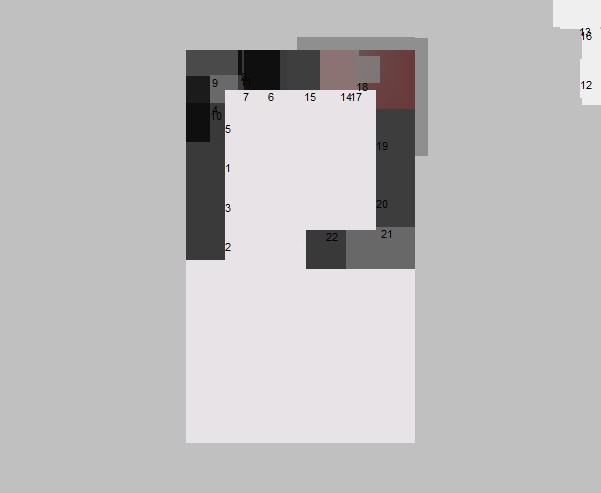

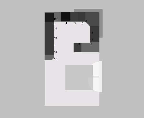

Bei einem Allraum ist es hilfreich die Masse vom ganzen Raum zu kennen, so dass man ihn so gross wie möglich im Alno nachbilden kann und möblieren. Von den Alno-Planungen solltest Du Ansichten und den Grundriss einstellen - sonst kann man dazu ja nun wenig sagen.
Wie soll der Raum denn möbliert werden?

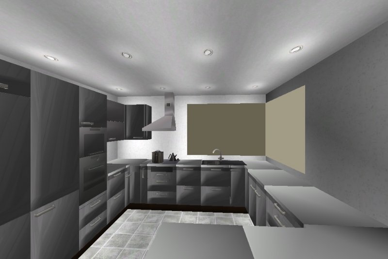

Eine G-Küche ist zum gemeinsam Kochen weniger geeignet wie gegenüber liegende Arbeitszeilen. Grade wenn man zu Mehreren Kochen möchte, ist es wichtig, zu Zweit an die Spüle ran kommen zu können, denn dort ballt sich die Küchenarbeit. Man sollte die Küche also so planen, dass nicht eine Person die maximal mögliche Anzahl Schränke blockiert, sondern so wenig wie möglich ;-)

Die Form der G-Küche haben wir genommen, da wir da am meisten Stauraum haben. Das gemeinsame Kochen kommt nicht täglich vor, eher stehe ich täglich alleine in der Küche, es sollte einfach genug Platz sein, dass auch mal vier Personen in der Küche sein können.
Die Korpushöhe ist bei uns momentan 86 cm, deshalb habe ich dieses Maß angegeben, aber die endgültige Höhe wird sich ergeben, wenn wir den endgültigen Küchenhersteller rausgesucht haben.
Wichtig ist uns momentan vor allem, wohin mit Kochfeld und Spüle, wir sind hier irgendwie auf die gleichen Punkte fixiert, deshalb suchen wir einfach noch Meinungen von außen, die uns Alternativen aufzeigen können.

Die Kueche scheint ja eine offene zum Wohnraum zu sein u nicht durch eine Tuer getrennt. Plus Neubau dazu. Haengt vom Neubautyp ab. Aber schon sicher mit Ortschornsteinmeister gecheckt (falls noch offene Feurestelle wie Kamin im offenen Wohn-Kue-Raum noch dazu), dass eine Abluft DAH bei Euch gut geht?
Und doch noch eine U bzw G-Kueche mit Eckschraenken hier ;-)

Du irrst in der Annahme, mit einer G-Küche zusätzlichen Stauraum zu generieren, das gelingt Dir viel besser mit Uebertiefen Unterschränken und möglichst breiten - dafür weniger U-Schränken.

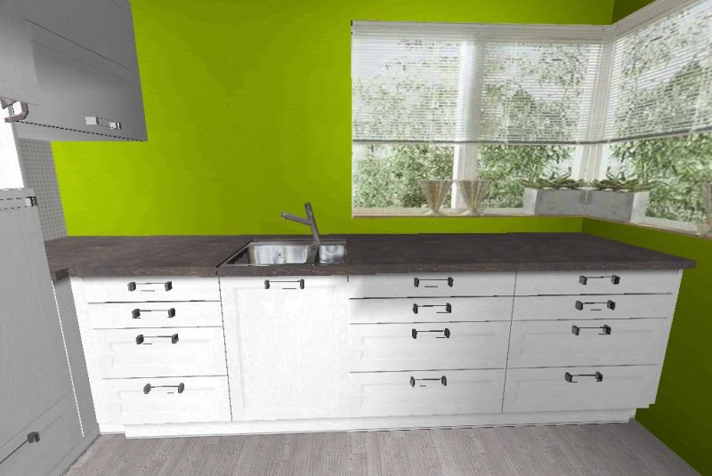

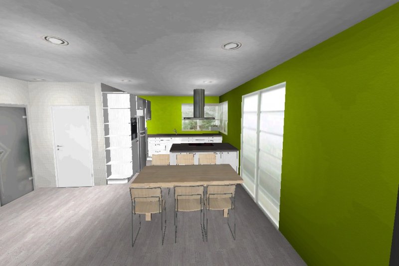

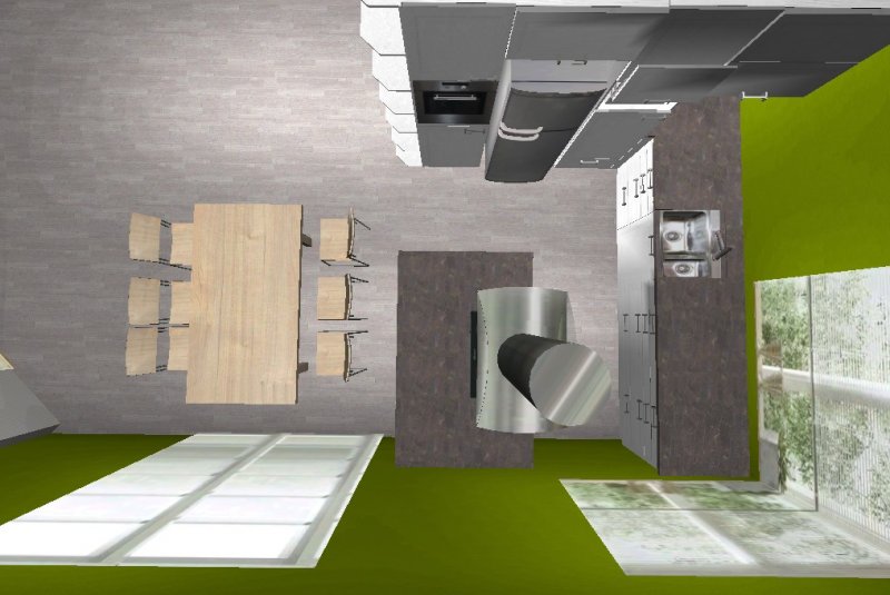

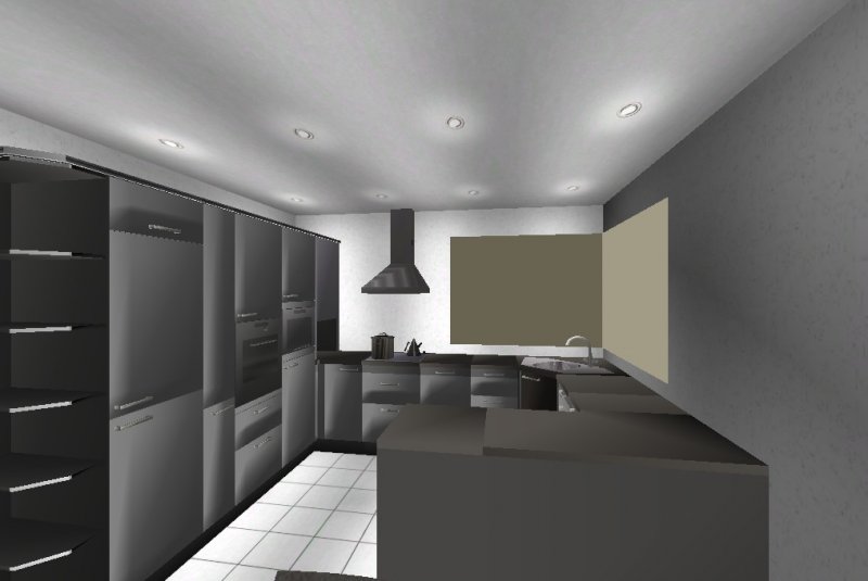

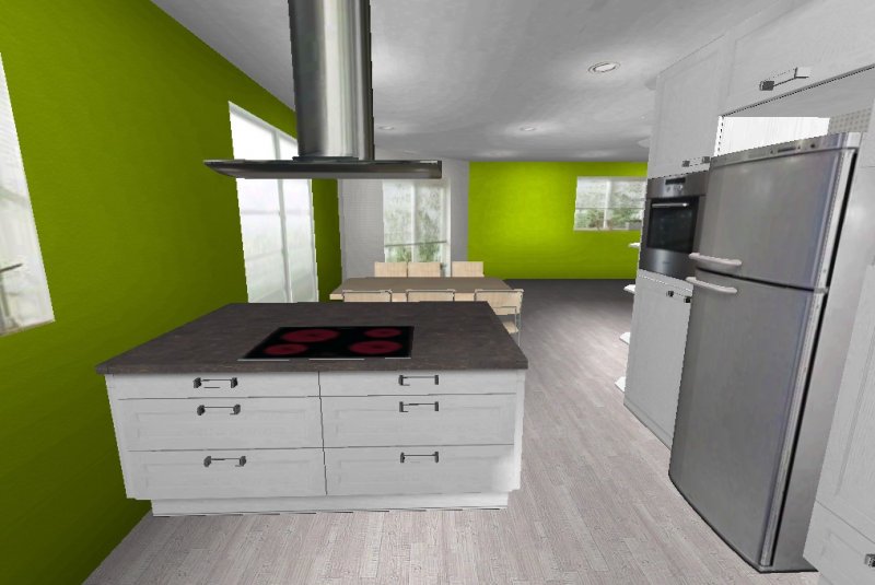

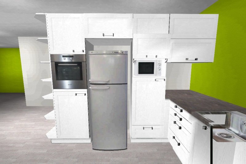

Hier mal eine Planung, welche sowohl beim gemeinsamen Kochen funktioniert, als auch verschiedene Arbeitshöhen bietet.
Die Spülenzeile ist in mit 75cm übertief geplant, für den grösseren Komfort. Ausserdem das gewünschte Standalone-Gerät verbaut.
Ueber den Seitenschränken würde ich koffern.
Nach einem offenen Abschlussregal kommt der
BO-Hochschrank , dann Platz für
umbauten Standalone
hochgebauter GSP mit Microwellen / DGC Platz darüber
tote Ecke darüber ein Hänger in voller tiefe um eine ruhige Flucht zu ergeben.
nach der toten Ecke in übertiefe und 6er-Raster (Apl-Höhe zwischen 91-100cm)
60cm Auszüge f. Küchentücher, Küchenhelfer
60cm Spüle / Müll
2x 80cm U-Schränke für Vorräte, Zutaten etc.
Die Insel besteht aus 2x90cm im 5er-Raster und ca 86cm Arbeitshöhe
auf der Rückseite nochmal 2x90cm mit Türen für die ruhige Ansicht für Geschirr & Gläser.
Sofern der Küchenhersteller das anbietet könnte man die beiden Herdunterschränke in Uebertiefe wählen und auf der Rückseite tiefenreduzierte U-Schränke nur mit Tablaren.
Mit dieser Küchenaufteilung hast Du deutlich mehr Stauraum, 2 verschiedene Arbeitshöhe, reichlich Platz zum zu zweit oder zu viert kochen.
Für Sitzplätze an der Insel fehlt m.E. der Platz, wenn der Esstisch vor den Terrassentüren stehen soll.

Sieh mal hier! Ich liebe diese Eckloesung von Vanessa :2daumenhoch::2daumenhoch:.
Warum kompliziert u teur, wenn es auch einfacher geht mit so einer Flucht / Loch uber dem toten Eck durch einen Haengeschrank neben der Hochschrankreihe. Man kann gleich Kleingeraete aus der Sicht auf auf APL rein u raus schieben und muss sich dabei nicht zu sehr beugen u gleichzeitig drehen, um einen Schrank auf dem toten Eck zu bedienen.
Und die Kueche so in 2 uebertiefen Zeilen zu loesen ist doch toll.
