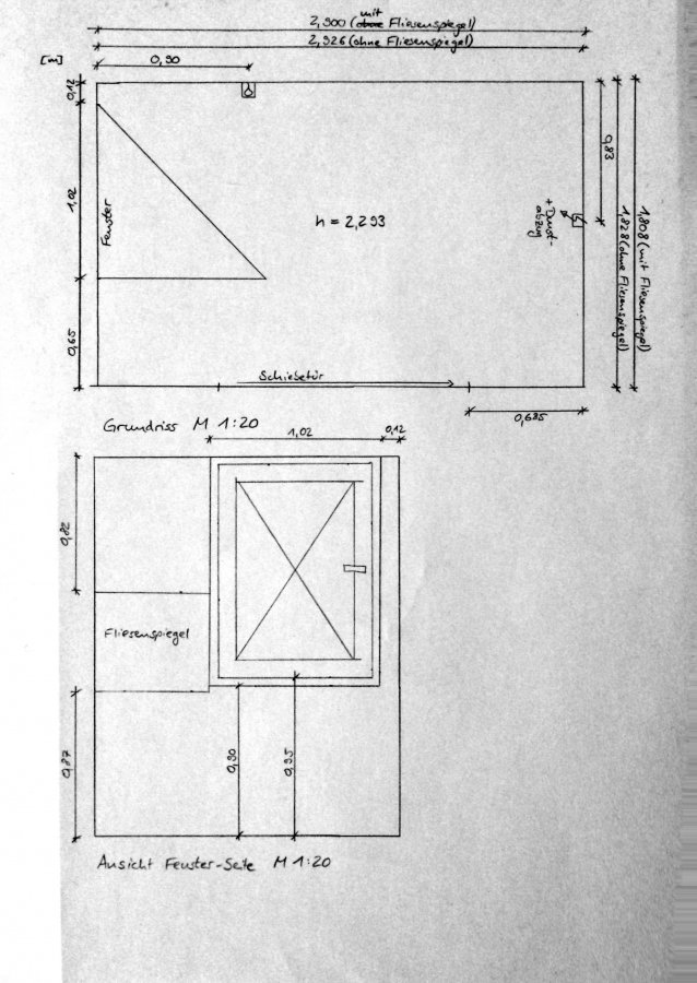

ich hab dieses Forum entdeckt und hoffe dass ihr mir etwas helfen könnt.
Zu meiner Situation. Ich bin in eine neue Wohnung gezogen, das Haus, ein altes Gewerbegebäude wurde komplett saniert und neue Wohnungen entstanden. Leider hat die Vermietergesellschaft selbst keine Küchen eingebaut, so dass ich nun eine Küche einbauen lassen muss. Als Mieter möchte ich die Kosten natürlich überschaubar halten :-)
Letztes Wochenende habe ich mir zwei Angebote erstellen lassen, kommenden Samstag habe ich noch einen Termin in einem Küchenstudio .
Die Angebote sind von einem Möbelhaus und einem Küchenland…
Beide kommen so in die Region 5000 bis 5500 Euro (inkl. allen Rabatten die natürlich nur heute möglich sind…). Geräte wären dann von Neff bzw. Constructa . Meine Preisvorstellung lag eher so bei 4000€, wobei ich mich davon so langsam schon verabschiede.

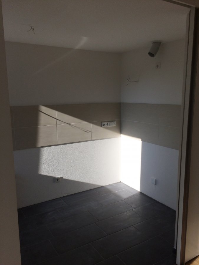

Zur Küche selbst:

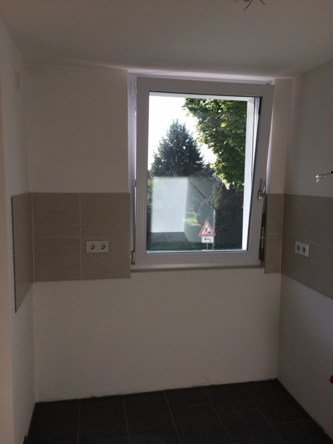

Der Raum ist 180 cm tief und 290 cm breit, 230cm hoch. Abgetrennt vom Wohnzimmer mit einer Schiebetür, aussenlaufend und ca. eine 151 cm breiten Durchgang schaffend. Links ist eine Fenster mit Brüstungshöhe 90 cm. Die lange Wand ist Leichtbau, da bin ich gerade am abklären, ob die überhaupt tragfähig ist., die Wand rechts ist auch nicht vollmassiv.
Ich denke es geht nichts anderes als ein U. Den Kühlschrank hätte ich gerne rechts gehabt, aber dann passt wohl der Herd nicht mehr. Daher der Kühlschrank links mit dem Nachteil, dass das sehr viel Licht frisst. Um die Kosten zu drücken, werde ich wohl ein Standgerät nehmen.

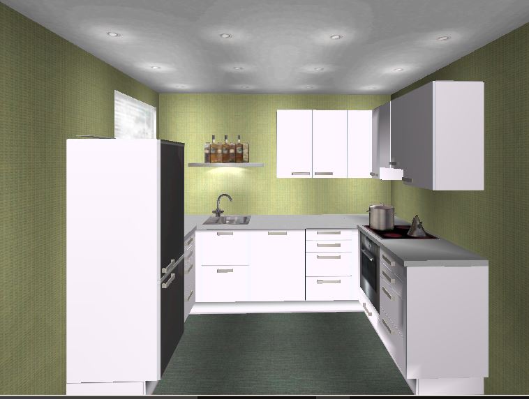

Im ALNO -Planer hab ich etwas herumgespielt. Variante 3 mit den Hochschränken rechts und kurz übers Eck gefällt mir am Besten (kann sein dass die Datei kaputt ist, habe gerade am Macbook aber leider keine Möglichkeit reinzugucken).
Generell denke ich, dass nur helle Fronten in Frage kommen. Ich habe mal weiß lackiert gewählt, um die beengten Verhältnisse lichttechnisch etwas auszugleichen.
Meine konkreten Fragen (neben grundsätzlichen Meinungen/Kommentaren) wären, wo es optimierungspotential gibt, bzw. Nutzen, Optik, aber auch Preis.

Hallo Q und herzlich willkommen.
Bitte stelle zu deinen Planungen jeweils ein paar Ansichten ein und ganz wichtig, ein Bild des ALNO Grundrisses (mit snipping tool von windows). Nicht alle haben den Planer, niht jder will sich erst deine Planungen runteraden, um zu kommntieren.
Rihte alle Planungen nach deinem vermassten Plan aus und gönne jeder Variante ein separates post, damit man sich darauf beziehen kann.
Den KS gibt es schon? wenn ja, bräuchten wir die Masse.

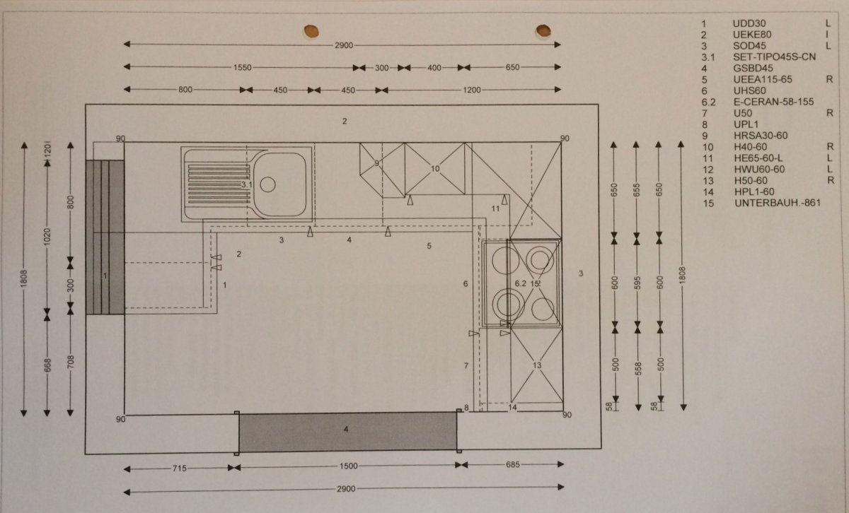

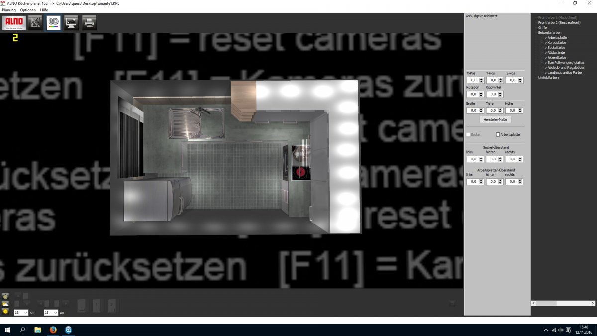

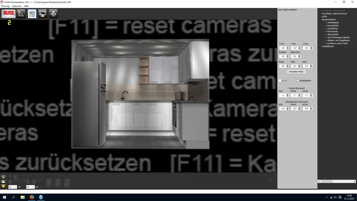

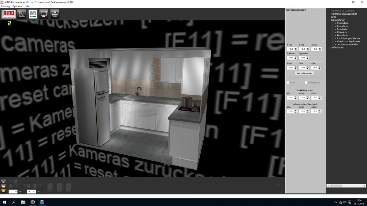

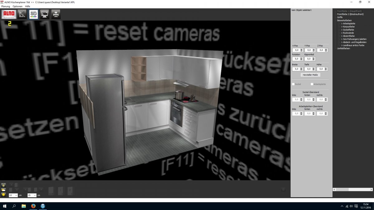

So, jetzt hab ich die Planung noch etwas verändert und dazu Screenshots gemacht.
Heute habe ich ein Angebot von einem Küchenstudio eingeholt. Die Planung ist vom Aufbau her so, wie in den angehängten Dateien.
Nolte -Küche mit Viva-Geräten. Soll 4700 € kosten, Kühlschrank würde ich dann extra kaufen. Im Gegensatz zu den anderen Angeboten gibt's darauf halt keine 5 Jahre Garantie . Ansonsten sagt mir das Angebot bisher am meisten zu.

so, nun zur Planung. Begeistert mich weniger. In der ganzen Küche gibt es nur einen (1) 50er US mit AUSZÜGEN. Tue dir einen Gefallen und ersetze die Eckschränke mit toten Ecken und Auszugsschränken. Sind in den Eckschränken nur Einlegböden oder LeMans ?
Das Endregal weglassen, sieht altmodisch aus und ist ein schlecht zu reinigender Staubfänger. Wenn, dann ein presiwertes Regal über der Spüle.
Überprüfe bitte die Lautstärke der DAH, nicht dass du nur "Laut" kaufst und sie deshalb nie anmachst.
Hier mein Vorschlang, im 6er Raster, wenn es das Budget erlaubt) von planlinks unten im Uhrzeigersinn.
60er KS
Blende
50er US 1-1-2-2
totes Eck
50er US 3-3 mit Spüle (wenn mit Abtropfe diese dann zum Fenster
60er GSP
50er US 1-1-2-2
totes Eck
60er US mit BO und Kochfeld
50er US 1-1-2-2
Blende
Oberschränke
80 - 65x65 - 60(mit DAH)-50
In Schubladen passt sehr viel rein, mit Auszügen hast du mehr Stauebenen als bei Eckschränken.

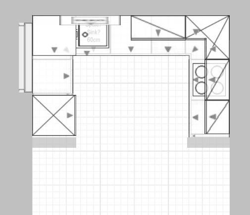

Danke für deine Einschätzung.
Die Eckschränke haben Böden, Rondelle oÄ will ich nicht und ist mir auch zu teuer. Auf Auszüge hab ich aus dem gleichen Grund verzichtet, das würde das Budget mE deutlich sprengen. Welche Vorteile hätte ich, außer einer bequemeren Entnahme?
Das Endregal hab ich gestrichen, ist ein Staubfänger, stimmt.
Der Abzug wäre wie alle Geräte von Viva und hätte 60/68 dbA. Beim Abzug stört mich glaub ich die Lautstärke nicht so. Bedenken hab ich eher bei Geschirrspüler , der würde 52 dbA haben. Wie sind da die Meinungen?

wenn du nicht planst, all zu lange in der Wohnung zu bleiben, ist deine Wahl mit Regalböden eigentlich nicht schlecht. Denn, bei den 3 x 50er US ist die Innenbreite nur ca 42cm, tiefe ca 48cm. Jemand hat im Forum die Innenhöhen vermessen
Jetzt kannst du dir mit Kreppband die Masse abkleben, und deine Sachen reinstellen. Weil die US relativ schmal sind, ergeben sich Lücken zwischen Tellern und Töpfen. Einige hier, auch KerstinB füllen diese Lücken dann auf, zB mit Ölflaschen oder andere Dinge, die dazwischen passen.
Welchen Durchmesser haben denn deine grosse Tellern? Und was hast du an Töpfen und Pfannen? In den oberen Auszug passen ausser Besteck auch Tassen, Trinkgläser, Folien, Brettchen ...
Probier's mal aus.
Die andere Sache, die bei kleinen Küchen hilft, sind ein 6er Raster, also ein Hersteller mit 78er Korpushöhe und 13cm Rasterung. Dafür bekommst du 4 Stauebenen 1-1-2-2. Denn hohe Sache hat man nur sehr wenige.
Bei Nolte ist der Korpus 75cm hoch, die Rasterung 15cm, 1-2-2

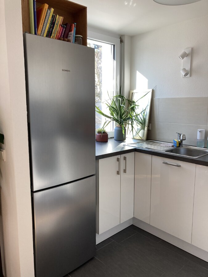

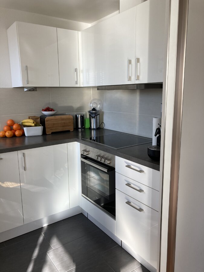

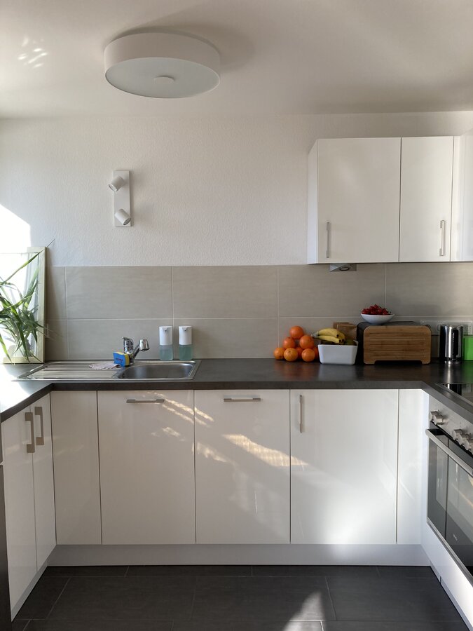

Asche auf mein Haupt, ich habe damals das Ergebnis gar nicht mehr geteilt. Ich habe jetzt erst hier wieder reingeschaut, weil ein Umzug und eine neue Küche anstehen
Hier drei Fotos von vor ein paar Tagen. Es ist damals eine Nolte mit Lacklaminatfronten geworden. Preis war 4.880 inkl allem ohne Kühlschrank und mit upgegradetem Siemens iQ500 Geschirrspüler . Herd ist Viva (BSH ).
Die Küche ist nun fünf Jahre alt und wir waren immer zufrieden. Sie ist auch noch richtig gut in Schuss. Mit Ausnahme eines Kratzers in der Arbeitsplatte , ein Gruß meiner Schwiegermutter :-)
Ein verspäteter Dank an alle, die uns damals unterstützt haben. Ich bin immer wieder begeistert, dass es noch Ort im Internet gibt, die dem alten Gedanken der gegenseitigen Hilfe gerecht werden.
