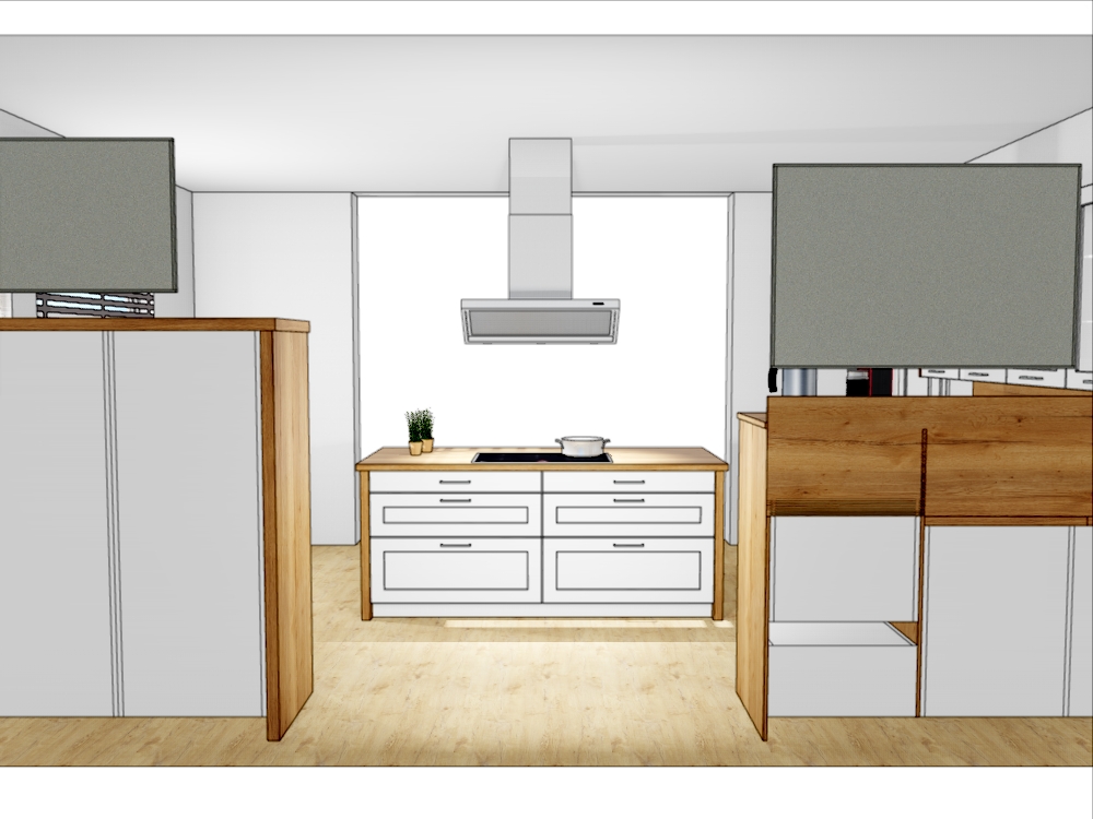

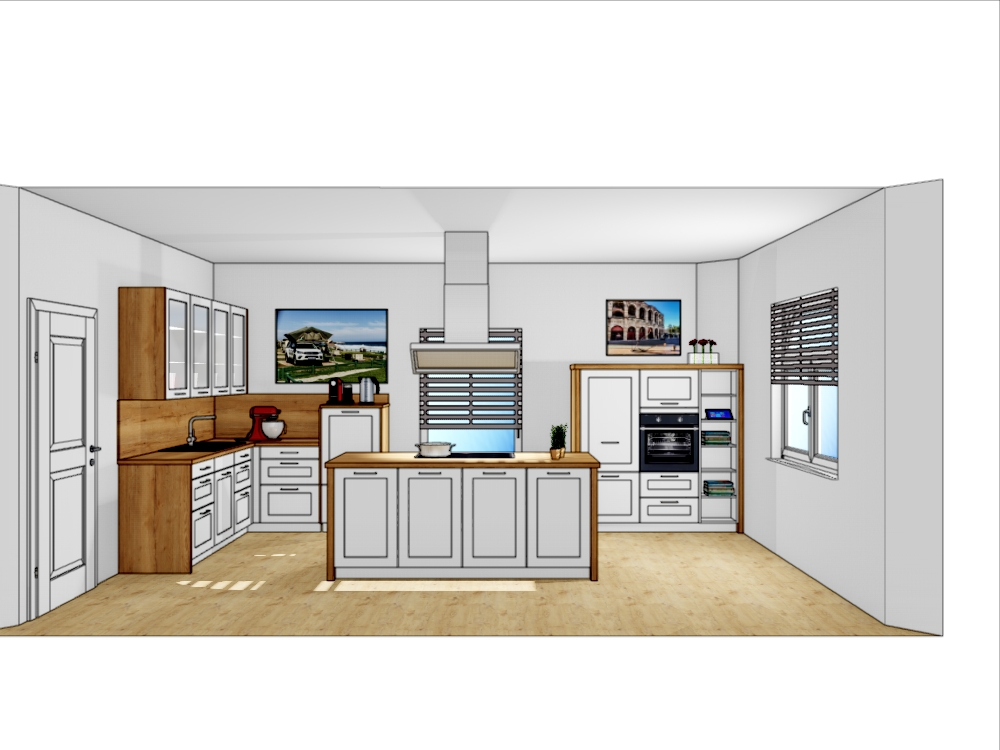

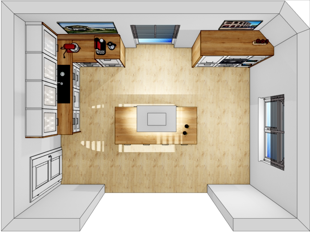

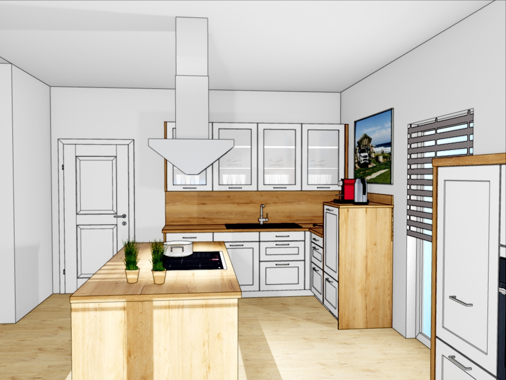

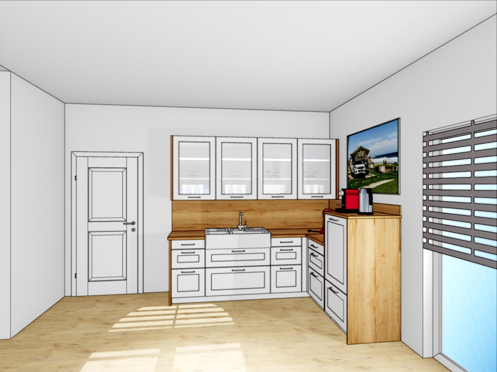

Hallo liebes Forum,
wir sind jetzt bei der Küchenplanung für unsere Kernsanierung angekommen. Eine grobe Form der Küche steht schon fest, da es mit Türen, Fenstern etc. kaum andere Stellmöglichkeiten gibt. Die entsprechenden Anschlüsse haben wir so auch bereits vorgesehen. D.h. da ist nicht mehr so viel Flexibilität (da sind wir ehrlicherweise durch das Tempo der Baustelle etwas überrumpelt worden).
Im Anhang findet Ihr die erste Planung. Es ist eine Häcker Systemat Küche verplant mit 10cm Sockel und 78cm Korpushöhe und AV3030-Fronten. Insgesamt kommen wir auf 92cm Arbeitshöhe .
An die Balkontür wird sich eine Terasse anschließen und gegenüber ist der Raum über einen etwa 2m breiten Durchgang (mit Schiebetür) zum Wohn-Essbereich offen. D.h. Sitzgelegenheiten in der Küche benötigen wir nicht.
Ebenso gibt es einen Hauswirtschafts-/Vorratsraum in dem auch nochmal ein zweiter Kühlschrank/Tiefkühlschrank seinen Platz finden kann. Ebenso wie wenig genutzte Küchengeräte, Utensilien etc.
D.h. Stauraum ist nicht das Problem. Arbeitsfläche vielleicht schon?
Zur Kochinsel haben wir die Idee, dass wir sie statt mit den Wangen mit roten Ziegelsteinen umfassen (das Haus ist ein altes Ziegelsteinhaus) Daher würde die Arbeitsfläche der Insel auf beiden Seiten etwa 25cm länger, die Unterschränke, Herd und Abzugshabe verschieben sich entsprechend um 25cm nach rechts.
Man könnte in dem Zug die Kochinsel auch noch etwas breiter (Richtung Durchgang zum Wohn/Essbereich) machen. Ergibt das Sinn? (Aktuell ist es 1 Meter).
Außerdem gäbe es die Überlegung, da ich eher klein bin, dass wir die Kochinsel etwas niedriger planen.
Reicht die Arbeitsfläche? Tendenziell liebäugel ich schon mit einem Dampfgarer/Backofen mit Dampfgarfunktion - der ist in der Planung erstmal nicht vorgesehen. Eine Mikrowelle hätten wir in der jetzigen Planung über dem Herd versteckt.
In 14 Tagen haben wir den nächsten Termin im Küchenstudio , davor möchte ich mich möglichst gut aufstellen und recht konkrete Vorstellungen entwickeln, was geändert werden muss und welche Elemente die Küche noch haben sollte. Über Tipps, Verbesserungsvorschläge und Anregungen bin ich daher sehr dankbar.
Preislich haben wir zwar einen Kostenvoranschlag von 14000 inkl Geräte (NEFF ), aber noch nicht verhandelt. Es wird sicher nicht bei den folierten Fronten bleiben - allerdings gefällt uns die Kastenform schon sehr gut und passt auch einfach gut zum Haus.

Sehr schöne Planung!,
2x Wange mit jeweils 25 cm sind wahrscheinlich optisch echt ein Knaller, aber natürlich
auch Platzfresser. Mein erster Eindruck war: Oh, endlich mal ein angemessener Raum
für eine Insel. Gerade weil re und li noch komfortabel Platz ist. Verkneifen würde ich mir
die Aufsatzspüle, die verschärft den Arbeitsplatzmangel, eher mal ein Becken ohne
Ablauffläche erwägen. Klar ist die fette Aufsatzspüle ein Hingucker, aber in dem Fall
würde ich sagen gilt: Less is more. Und die erste Ansicht aus dem Wohnzimmer ist
perfekt. Wenn Dampfgarer, dann laß dir auf jeden Fall die Kombi-DG vom besten Geschirrspüler
Hersteller nicht nur zeigen, sondern vorführen. Eigene Liga!
Da mach ich keine Planung, das kan ich nicht besser, sag du, was dich konkret bewegt, hier
überprüfen zu lassen! Wo es noch grummelt!
Hallo und ein herzliches :welcome:im Küchenforum!
Um die Planung zu beurteilen müsste man wissen, wohin die Türen führen. Auf Anhieb und ohne zu wissen, was die Tür planoben ist, würde ich die Kochfeldposition mit der Tür im Nacken als unangenehm empfinden.
Was ist überhaupt noch änderbar?
Sehr schön - wobei es mir zuviel Lauffläche und zuwenig Küche - speziell Arbeits-/Absstellfläche wäre. Ich würde die Insel deshalb wohl unter dem Fenster andocken.
Danke @bibbi! Rücken zur Terrassentür wäre auch nicht meins. Wenn‘s ein Speis ist, sieht die Sache schon anders aus.
Wenn ich die Zeichnung richtig deute, ist planunten der Raum offen - die Insel würde dann zwischen - sag ich mal - Esszimmer und Gartenzugang stehen? :think:
Hey, falls ihr das mit den gemauerten Inselwangen nicht macht, würde ich @Nice-nofret zustimmen und die Insel Richtung Fenster zumindest verlängern, aber das mit den Mauer
wangen wäre natürlich ein Knaller und dann gehört das auch halbwegs mittig vor die
Durchgangstür, damit man es auch sehen kann.
Vielen Dank für die Antworten.
Um die Fragen zu beantworten: Ja, die Tür im Rücken ist eine Terassentür, gegenüber ist der offene Durchgang zum Wohn- / Essbereich. Ich verstehe das unangenehme Gefühl, mit einer offenen Tür im Rücken - sitze auch im Restaurant nicht gerne so ;-). Darüber haben wir auch länger diskutiert.
Letztendlich haben wir uns erstmal so entschieden, weil ich nicht mit dem Rücken zum "Leben" im Wohn- / Essbereich kochen mag. So hab ich zwar die Tür im Nacken, aber kann das Kind beim Spielen sehen etc.
Auch von den Laufwegen schien es uns so günstiger.
An die Terasse grenzt übrigens unser Hof mit einem 4000m² Grundstück, d.h. sie ist trotzdem sehr privat gelegen.
Tatsächlich sind wir mit der Planung so auch schon sehr zufrieden. Vom Stauraum habe ich keine Bedenken. Die Arbeitsfläche wirkt für mich aber auch recht knapp. Daher kam der Gedanke, die Insel zu ummauern und damit optisch ein Hingucker zu erzeugen und die Insel gleichzeitig zu verlängern. Wir hätten dann links und rechts vom Herd ca. 80cm Arbeitsfläche (statt 60cm). die Durchgänge wären weiterhin mindestens 110cm breit.
Stehst Du wirklich die ganze Zeit am Kochfeld, wenn Du in der Küche bist? Ich verwende das Kochfeld nicht jeden Tag bzw. nicht mhermals am Tag, während die Spüle bei mir immer im Einsatz ist, zumal ich viel Obst und Gemüse verarbeite. Es gibt kalte Mahlzeiten, Backofen -Gerichte... deswegen stauen ich immer wenn die Leute das kratzeranfällige Kochfeld mitten im Raum platzieren an Stelle davon, die Insel-Fläche zum Arbeiten, basteln, Büffet anrichten... zu nutzen.
Tür im Nacken kommt erschwerend dazu, außerdem, um die Tür nach draußen zu nutzen muss man um die Insel.
