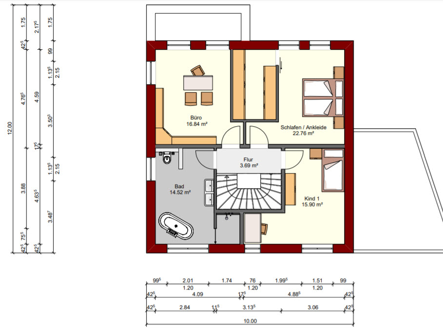

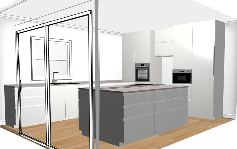

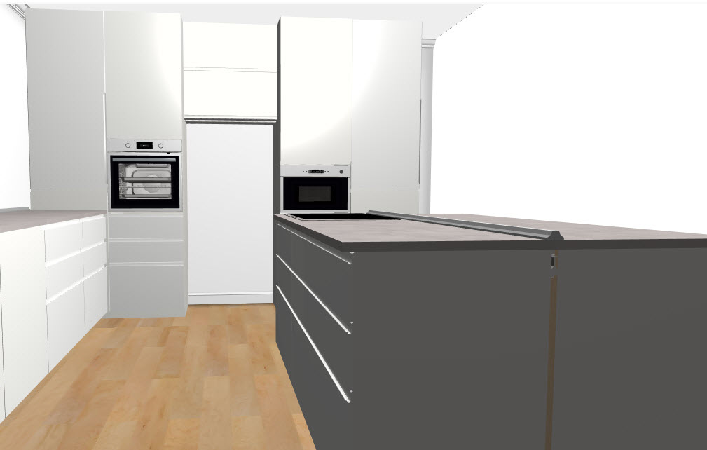

Küchenplanung EFH Neubau
Liebe Küchenplanungs-Community,
nachdem ich nun schon etwas länger eure praktischen Diskussionen verfolgt habe, wollte ich nun hier auch endlich meine Küchenplanung einstellen.
CI hfrei mich auf eure guten Tipps und Erfahrungen.

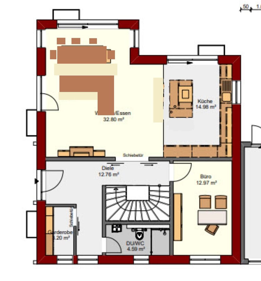

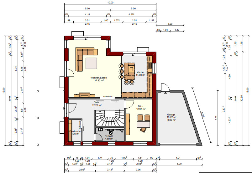

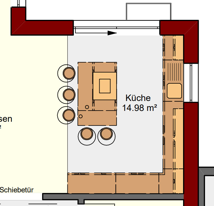

Meine Frau und ich werden ein ein EFH bauen und stehen noch vor Einreichen des Bauantrags, d.h. es sind noch kleinere Anpassungen am Grundriss wie z.B. das Schieben des Küchenfensters und Anpassen der Brüstungshöhe möglich.
Angehängt ist der Grundriss des EG.
Wir stellen uns eine moderne, aufgeräumte Küche mit aufgesetzten Griffleisten oder Grifflos vor.
Bodenbelag in der Küche werden hellbraune Fliesen in Holzoptik.
Die Küche selbst wahrscheinlich weiß mit Arbeitsplatte in Betonoptik oder echter Stein. Ich würde die Insel gerne in Betonoptik machen, aber davon muss ich erst noch meine Frau überzeugen, sie mag es hell
Wir bauen mit Keller, daher keine Speisekammer. Ein Schrank sollte jedoch als Vorratsschrank herhalten.
Geräte stehen noch nicht fest.
Geplant ist ein Bora -Kochfeld (alternativ Miele oder Siemens mit Muldenlüfter ).
Backofen (keine präferierte Marke)
Einbaumikrowelle (keine präferierte Marke)
Kühlschrank soll ein Siede by Side werden, vermutlich Samsung oder LG mit Wasser/Einswürfelspender
GSP (keine präferierte Marke)
Ein MUPL soll in Spülennähe seinen Platz finden.

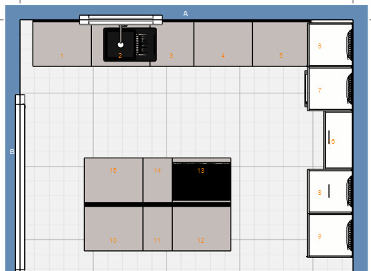

Die KÜche stellen wir uns als L vor, wovon eine Seite mit deckenhohen Schränken verbaut ist. Dazu eine Kochinsel. Ob die flache Seite der Küche Oberschranke bekommen soll sind wir uns nicht sicher.
Ach so, die Decke wird evtl abgehängt um Spots einzusetzen.

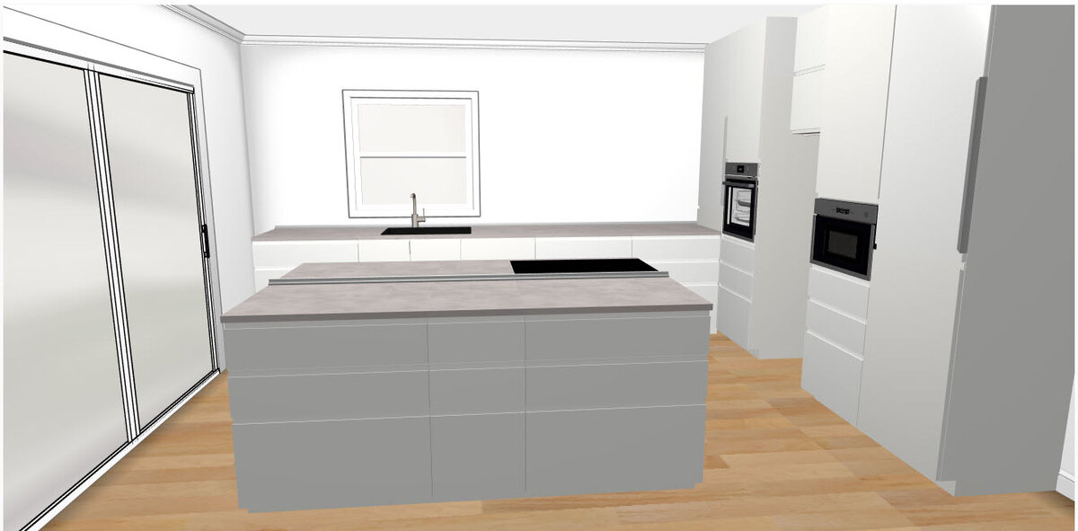

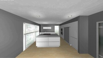

Ich habe mich an einem 1. Plan versucht, denke da gibt es aber noch Verbesserungspotential. Aber für einen 1. Eindruck ganz ok denk ich. Kann leider keine Planungssoftware installieren da aktuell nur ein Firmenlaptop vorhanden und der streubt sich dagegen.
Aber ich hoffe auf Eure Rückmeldung und Anregungen.
Körpergrößen aller Hauptbenutzer in cm (wegen Arbeitshöhe ): 1.76, 1.70
Welche Arbeitshöhe ist angedacht (in cm)?: ??
Brüstungshöhe des Fensters (in cm): 90
Fensterhöhe (in cm): 107
Raumhöhe in cm: ca. 256
Ausführung Kühlgerät: Side by Side (ca. 90cm breit)
Hochgebauter Backofen: ja
Hochgebauter Geschirrspüler: nein
Kochfeldbreite (ca. in cm): 80-90
Gewünschte oder vorhandene Tischgröße: 240x100
Wofür soll der Sitzplatz in der Küche genutzt werden und wie häufig: -
Was steht auf der Arbeitsplatte oder soll dort stehen?: Kaffeevollautomat, Thermomix, Brotbehälter, Obstschale
Welche weiteren Küchenmaschinen müssen in der Küche untergebracht werden: Allesschneider (z.B. in Schublade), Handrührgerät, Pürierstab
Was/wie wird gekocht? (Alltagsküche, Menüs, Snacks usw): Alltagsküche, ab und zu Menüs
Wird alleine gekocht? Oder auch gemeinsam? Mit und für Gäste?: alleine
Spülenform: 1 1/2 Becken mit Abtropffläche
Steht schon ein Küchenhersteller fest oder wird bevorzugt: bisher Häcker -Küchen gehabt, aber sind nicht festgelegt
Steht schon ein Gerätehersteller fest oder wird bevorzugt: kein fester Hersteller
Was stört an der bisherigen Küche und was soll die neue Küche unbedingt können? Warum?: etwas zu wenig Stauraum, zu kleiner Kühlschrank
Preisvorstellung (Budget): 15.000 - 20.000
