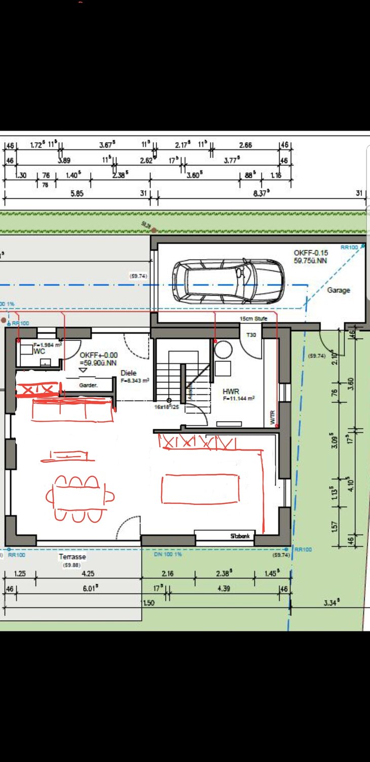

Wir haben unseren Grundriss so geplant, dass wir eine offene Wohnküche haben. Unsere Küche wird der Mittelpunkt in unserem neuen Haus sein. Man kommt, wenn man den Wohnbereich betritt, immer an der Küche vorbei.
Wir hätten gern einen Holzboden gehabt, haben uns aber aufgrund der Empfindlichkeit gegen Parkett entschieden. Aber dafür gibt es ja jetzt Holz an der Decke. ;-) Nach langem hin und her konnten wir uns nun für eine graue Fliese in Terrazzo-Optik entscheiden (75x75cm).
Auf der Suche nach unserer neuen Küche haben wir zahlreiche Küchenstudios mit unterschiedlichen Marken besucht. Die angebotenen Küchen haben uns aber alle nicht so richtig zugesagt. So sind wir schlussendlich bei einem Schreiner gelandet.

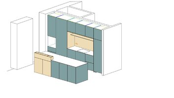

Nun steht bald der Termin zur Planung an. Und hier kommt ihr ins Spiel. Wir benötigen ein wenig Hilfe und eure guten Ideen. :-)
Wir fügen euch ein Foto von unseren Vorstellungen und unseren Grundriss bei.
Die Küchenzeile ist 395cm breit und die Kücheninsel hat diese Maße: 300x100cm. Die Decke ist 258cm hoch.
Hinter dem zweiten Hochschrank von links versteckt sich eine kleine Speisekammer. Der Schrank dient also lediglich als Durchgang.

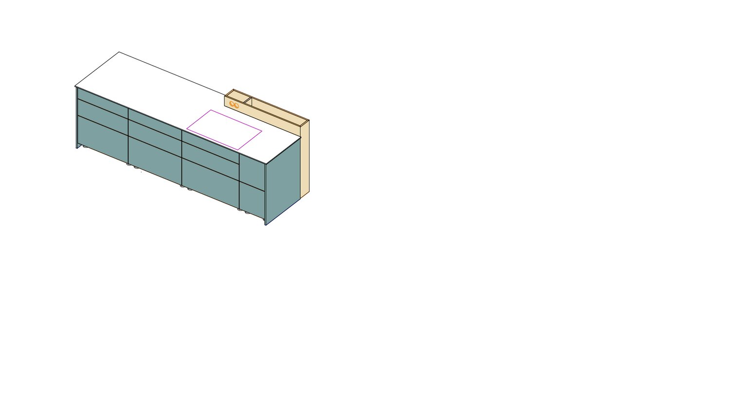

Auf der Kücheninsel haben wir hinter dem Kochfeld an eine "Holzkiste" für Kochlöffel, Kräuter, .. gedacht. Dies finden wir einerseits praktisch und andererseits soll das die große Kücheninsel etwas auflockern.
Bei der Front gefällt uns eine Fenixfront in einem leichten grün Ton besonders gut. Bei der Arbeitsplatte haben wir uns eine helle Corian -Arbeitsplatte ausgesucht.
Wir freuen uns sehr auf den Austausch mit euch! :-)

Schönen guten Morgen @Sani91

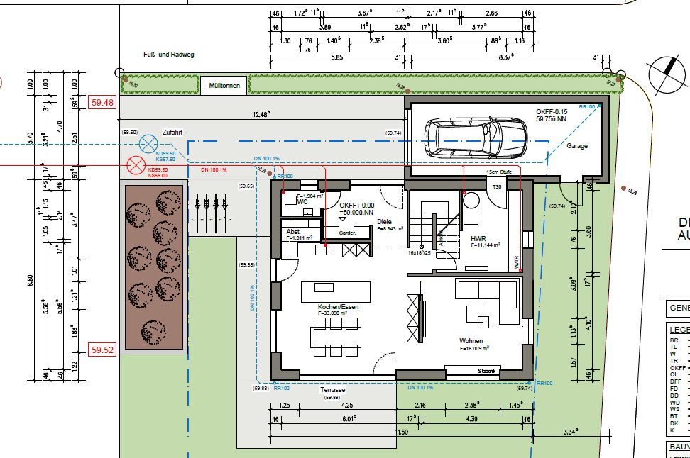

Magst du mal einen komplett vermaßten Grundriss einstellen?
Hallo Sigi,
aber klar. Hier ist der Grundriss mit den Maßen.
Vielen Dank! Wollt ihr einen Durchgang planlinks zw. Insel und Terrassentür zwingend, oder könnt ihr euch vorstellen, die Insel an der Wand andocken zu lassen?
Dann wäre mein Gedanke, Spüle links und Kochfeld weiter nach innen auf der Insel platzieren. Dann die Wandzeile als Sekundärzeile für Küchengerätschaften nutzen.
Oder Kochfeld an die Wand, Spüle würde ich jedenfalls auf die Insel setzen.
Dann müsstet ihr euch noch Gedanken machen, ob 60cm Durchgang zum Vorratsraum tatsächlich reicht.
Unser Gedanke ist, dass die Kücheninsel dann etwas luftiger wirkt, wenn sie nicht an der Wand angedockt ist.
Der Ablauf der Spüle ist auf der Wandzeile bereits fest eingeplant. Dort liegen bereits alle Leitungen.
Der Durchgang zum Vorratsraum soll ein 80er Schrank sein.
Uh, da wart ihr aber etwas geizig mit der Raumtiefe, 5.5 m.
Tisch + 2 Reihen Stühle und etwas Platz dahinter sind 3 m. Insel 1m tief, Wandzeile .6 m, Zeilenabstand 90 cm!
Oder wie habt ihr gerechnet?
Geräte wie Toaster, Kaffeemaschine usw gibt es nicht?
Was sind denn eure Fragen, wenn alles schon festgelegt ist? Wasser, Kammer, Kochfeld ....
Das finde ich schade, denn ihr werdet vermutlich mehr Zeit mit Vorbereitungen beschäftigt sein als am Kochfeld selbst. Gut nun wohl nicht mehr zu ändern. Wüsste jetzt auch nicht so recht, was man da noch groß ändern sollte, wenn schon alles an Leitungen liegt.

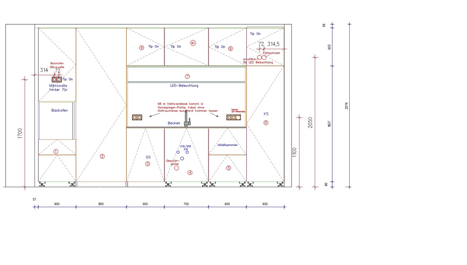

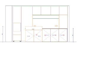

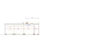

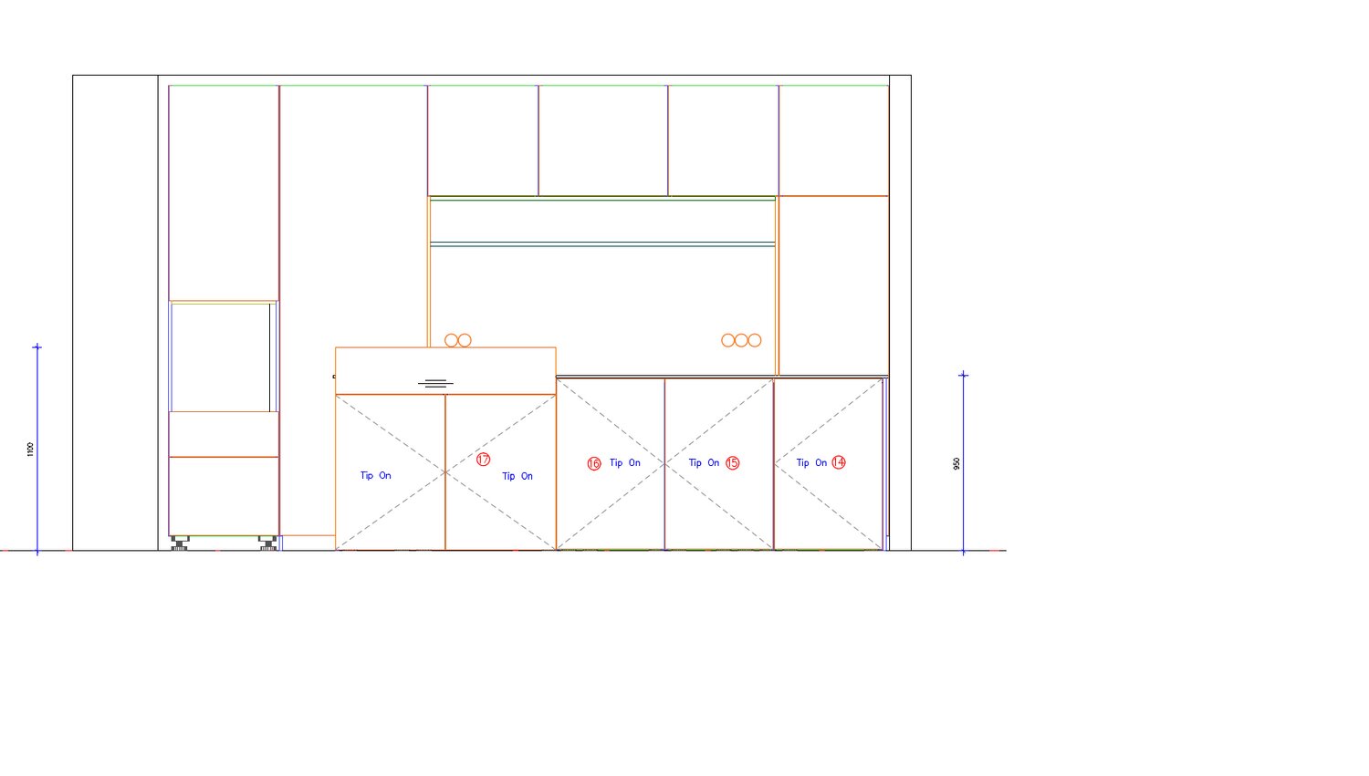

Guten Abend,
wir sind nun ein ganzes Stück weiter gekommen in unserer Küchenplanung .
Ich füge den aktuellen Stand bei.
Da wir unsere Küche von einem Schreiner bekommen, können wir alles individuell planen.
Wir sehen noch in ein, zwei Punkten optimierungsbedarf. Zum einen ist der Spülunterschrank aktuell 70cm breit und der Durchgang 80cm. Dieser kann ruhig auf 75cm reduziert werden und der Spülunterschrank auf 60cm. Stellt sich die Frage, wo wir am besten die dann übrigen 15cm gut unterbringen.
Außerdem sind wir uns noch unschlüssig, ob der Abfalleimer an der aktuellen Stelle gut aufgehoben ist?
Wir freuen uns auf eure Ideen und Anregungen!

Wenn ich eine Familie mit 3 Kinder bewirten müsste, wäre mir die Nutzbarkeit am Allerwichtigsten. Daher wären für mich Spüle und Vorbereitungsfläche mit MUPL (schmaler als das, was bei Euch geplant ist) auf der Insel, damit ich mit dem Gesicht zum Raum arbeite und auch alles im Blick habe.
Der Speis macht Einiges kaputt, steht der fest?
Das Kochfeld wäre in der Nische, es wäre ein 90er Kochfeld ohne Muldenlüfter , der mir Kochfläche undStauraum klaut, sondern eine sehr gute DAH.
Die Insel hätte kein „Sichtschutz“ und auch kein Blumentopf in der Ecke, sondern wäre von allen Seiten, auch für Plätzchen- oder Pizza-Aktionen oder auch Basteln mit den Kindern zugänglich.
Durchgänge mindestens 1 m.
Gut greifbare Griffe und eine ausgekügelte Aufteilung nach Stauraumplanung .
Die Einrichtung sollte Eure Familienleben unterstützen, nicht Euch schikanieren. Vielleicht kannst Du nicht alles was ich geschrieben habe aufgreifen, aber ihr solltet darüber nachdenken, wie Euer Tagesablauf ist und wie die Küche dabei genutzt wird.
Hallo Sani,
ich kann Isabellas Punkte nur alle unterstützen.
Ich kann deiner Planung leider auch nur wenig sinnvolles abgewinnen und habe daher "alles auf Null" gesetzt. Es sollte möglich sein, einen neuen Wasseranschluss vom Haustechnikraum in den Wohnraum zu ziehen und die Küche dort zu stellen.
Die Vorratskammer ggf. mit zur Garderobe als Stauraum nehmen, die Wand zur Garderobe hin wieder öffnen?
Den Stauraum der Kammer kannst du locker mit einem weiteren Hochschrank in der Küche ersetzen.

Wir empfehlen meist Geschirrspüler, Spüle, Mupl ; aber in deinem Fall ist der Mupl vielleicht wirklich auf der Insel besser aufgehoben, denn dort wird deine Hauptarbeitsfläche sein.
Wenn deine Schränke vom Schreiner sind würde ich die zusätzlichen Zentimeter rechts der Spüle zugeben. 60 cm finde ich für den Spülenschrank auch ausreichend. Also entweder ein 75 er US, oder Mupl 40 oder 45 und schmaler US. Breiter als 45 muss der Mupl nicht sein.
