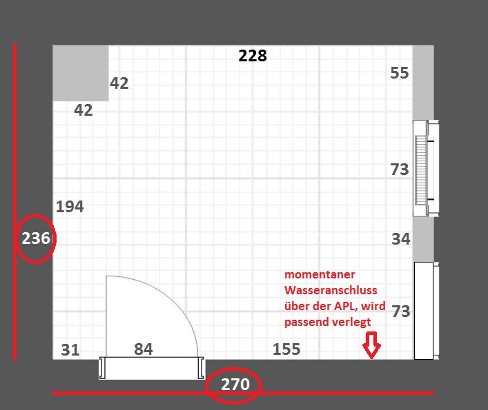

ich plane eine Küche für eine Wohnung von Freunden, die vermietet werden soll.
Die vorherigen Bewohner waren 65 Jahre in der damals neu gebauten Wohnung. Natürlich wurde immer mal wieder etwas erneuert, aber jetzt ist die Whg leer und wird grundsaniert, aber eben zum Vermieten (z.B. kleine Familie, 3,5 Zi-Whg.) und nicht für den Eigenbedarf.
Die Elektrik muss und wird komplett neu.
Waschmaschine muss zwingend in die Küche, die zwar klein ist, aber das Bad ist winzig.
Heizkörper verschwindet komplett in der Nische und ist auch schmaler als diese, so dass es nichts ausmacht, dass das Wandstück nur 55cm breit ist.
Der Platz und die Anschlüsse für Kühlschrank und Waschmaschine/Waschtrockner werden zur Verfügung gestellt, die Geräte aber werden vom Mieter gekauft (Hygienesache).

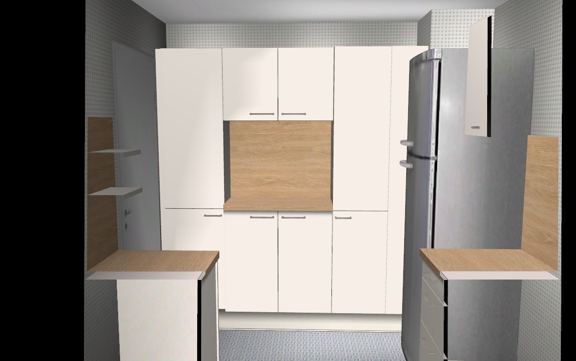

Der erste Entwurf gefällt schon mal gut, ich bitte euch trotzdem um Input und Entscheidungshilfen in einzelnen Punkten.
Anzahl Personen im Haushalt:
3
Davon Kinder: 1
Körpergrößen aller Hauptbenutzer in cm (wegen Arbeitshöhe ): unbekannt
Welche Arbeitshöhe ist angedacht (in cm)?: 92cm
Art des Gebäudes:
Bestandsbau > Umbauten ausgeschlossen
Brüstungshöhe des Fensters (in cm): 102cm
Fensterhöhe (in cm): 100cm
Raumhöhe in cm: 235cm
Ausführung Kühlgerät:
Stand-Alone bis 60cm Breite
Einbaukühlgerät Größe: N. a.
Hochgebauter Backofen : nein
Geplante Heißgeräte: Backofen
Kochfeldbreite (ca. in cm): 60cm
Was/wie wird gekocht? (Alltagsküche, Menüs, Snacks usw): Vermutlich familientaugliche Alltagsküche
Wird alleine gekocht? Oder auch gemeinsam? Mit und für Gäste?: Vermutlich alleine, maximal zu Zweit
Welche Mülltrennung soll in der Küche vorgehalten werden: Altglas, Biomüll, Gelber Sack Müll, Restmüll
Was stört an der bisherigen Küche und was soll die neue Küche unbedingt können? Warum?: Die Küche war veraltet, hatte keinen Geschirrspüler , keine DAH und eine für heute völlig unzureichende Elektrik. Neu soll : Spüle und Kochfeld entzerren, die bisher zusammen auf 150cm waren (und WaMa noch dazu!), gutes Arbeiten möglich und möglichst viel Stauraum haben. Die eierlegende Wollmilchsau halt ... ;-)
Preisvorstellung (Budget): 8.000

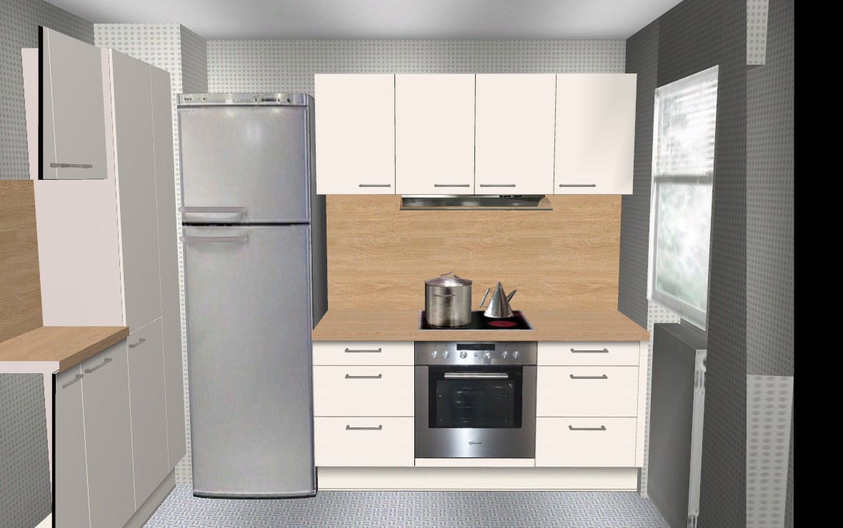

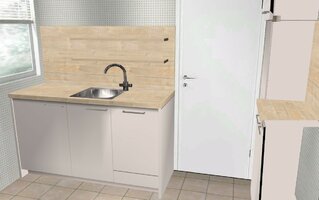

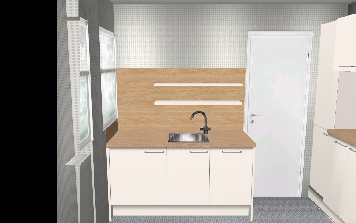

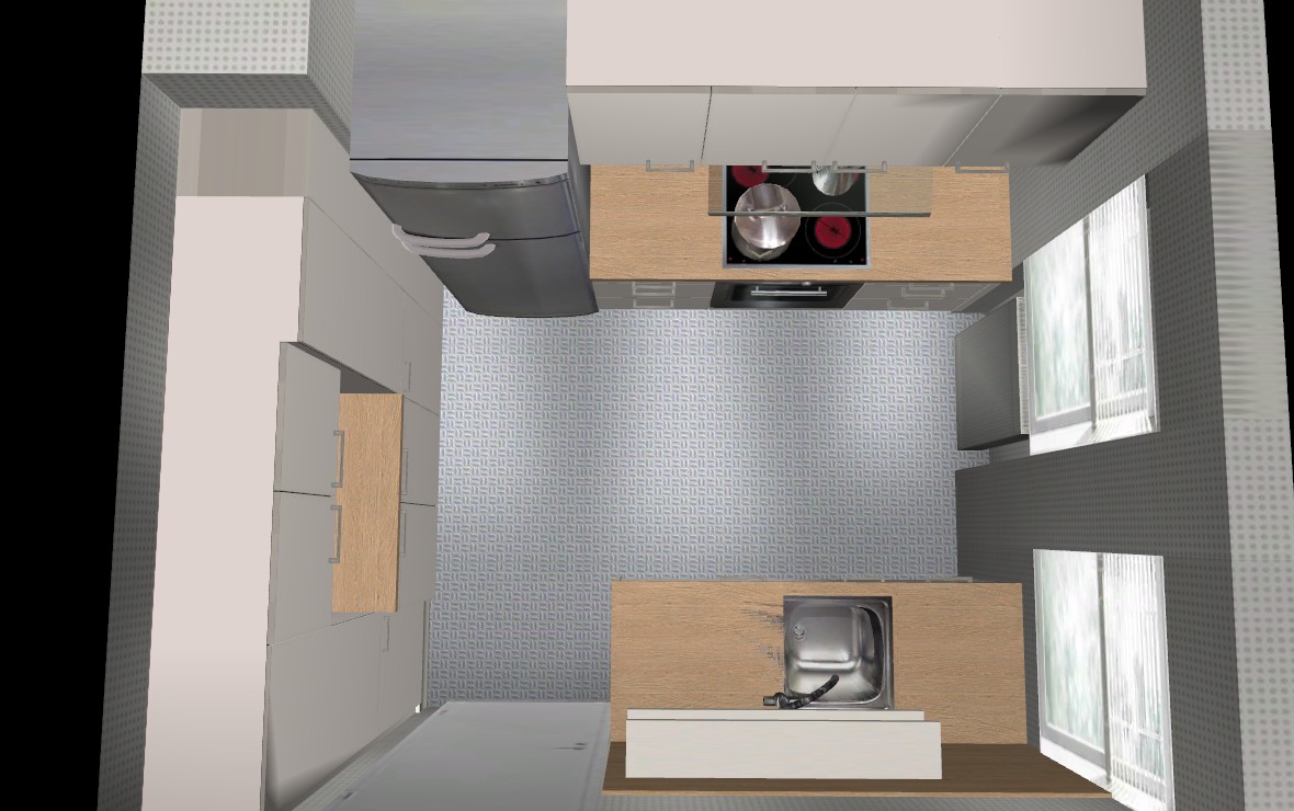

Wie ist denn die Aufteilung bei der Spüle? Wie passen da GSP und Wama hin?
Stützseite/Wange - 45cm GSP - 45cm Spüle - 60cm integrierter Waschtrockner - Stützseite/Wange.
Ja, ist knapp, aber bisher war da:
50cm Spülenschrank - 50cm 4kg-Waschmaschine - 50cm Einbauherd (ja, gab's früher ;-))
Ich frage mal, ob ihr diese Alternativen besser findet:
Kochseite statt 50 US - 60 Herd - 50 US -8cm Blende dann 100cm US - 60cm Herd - 8cm Blende.
Vorteil wäre eine größere zusammenhängende Arbeitsfläche, Nachteil wäre das Kochen relativ nahe an der Wand.
Wasserseite: GSP und WaMa tauschen.
Vorteil: Spüle nicht mehr gegenüber Herd V2, Verräumen in Richtung planlinks kürzer, Nachteil: offene GSP-Klappe im Weg. Durchgang bei Klappe offen noch ca. 55cm.
Und als letztes eine Kleinigkeit: planlinks geht hinter der Tür nur ein extra tiefengekürzter Seitenschrank mit 30cm, also nicht einmal Hängeschranktiefe. Weiter geht dann aber Hängeschranktiefe, was auch ausgenutzt werden soll, zumindest für den US und den Seitenschrank dort, da der Schacht 42cm breit ist.
Was sieht für euch besser aus: den 80cm Hängeschrank in der Mitte nur 30cm tief wie den Seitenschrank, oder normale Oberschranktiefe ~37cm?
Gibt es evtl. im Badnähe einen Plätzchen für einen Schrank mit WaMa? Hast Du einen Grundriss?
No way.
Vor dem Bad ist ein circa 1,5m² großes, quadratisches Flürchen mit vier Türen: links Kinderzimmer, rechts Schlafzimmer, oben Bad, unten Wohnzimmer.
Die ganze Wohnung hat nur ca 70m². Das Wohnzimmer ist noch dazu Durchgangszimmer vom Eingangsflur in diesen "Privatbereich".
zur Herdseite:
ich finde den von dir genannten Nachteil ausschlaggebend: man ist mit dem Kochfeld sehr nahe an der Wand. Wenn mit 100er Schrank, dann zumindest auch rechts eine NV.
Zur Spülenseite:
Die offene Gsp Klappe empfinde ich nicht als so störend - beides ok.
Die Hänger würde ich bündig machen, spart eine Kürzung.
Danke dir für deine Meinung!
An dem Stück NRW sollte es nicht scheitern. ;-) Ich frage nochmal bei den Auftraggebern nach.

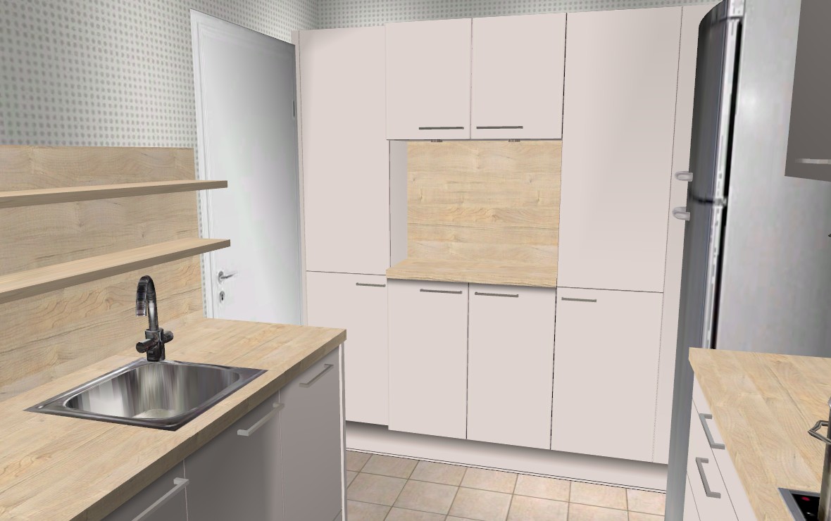

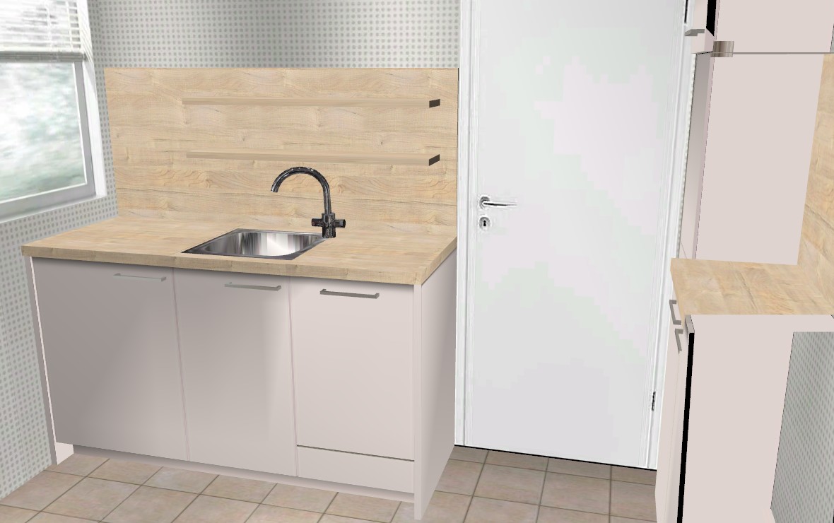

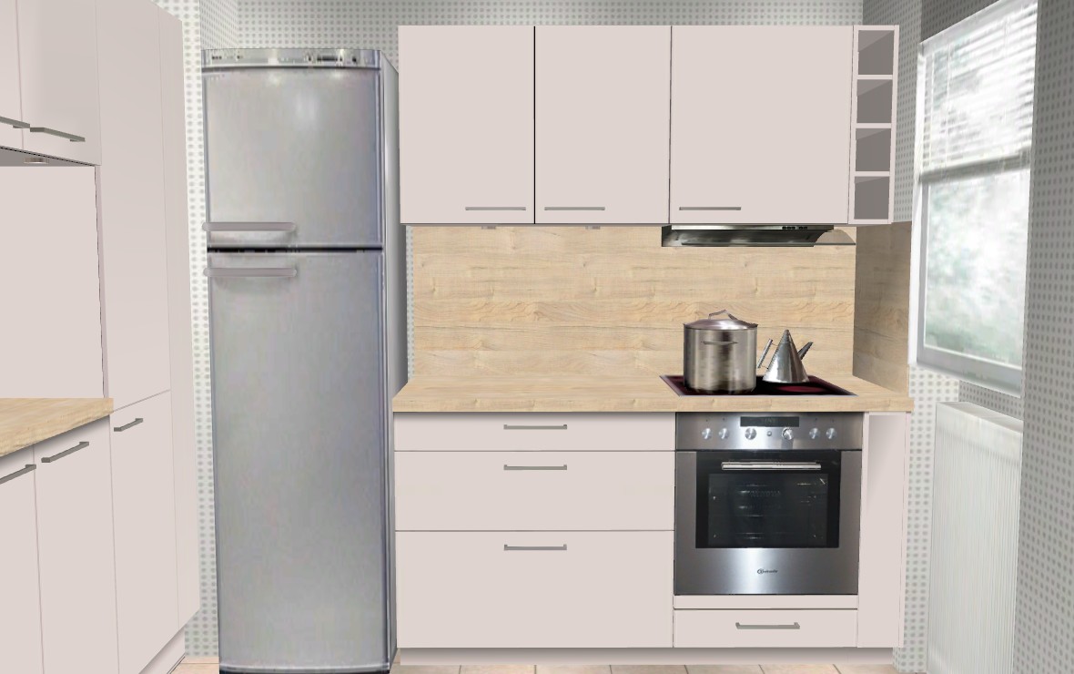

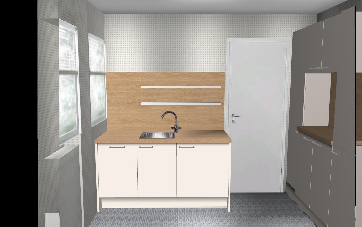

Ich hab nachgeschaut: eigentlich alle Waschmaschinen-Bullaugen haben Linksanschlag, auch wenn der Fronttüranschlag gewechselt werden kann. Daher finde ich die WaMa an der Fensterseite jetzt auch besser. Bei offener GSP-Klappe bleibt immerhin ein Durchgang von ~55cm.
Die Entschiedung ist gefallen.

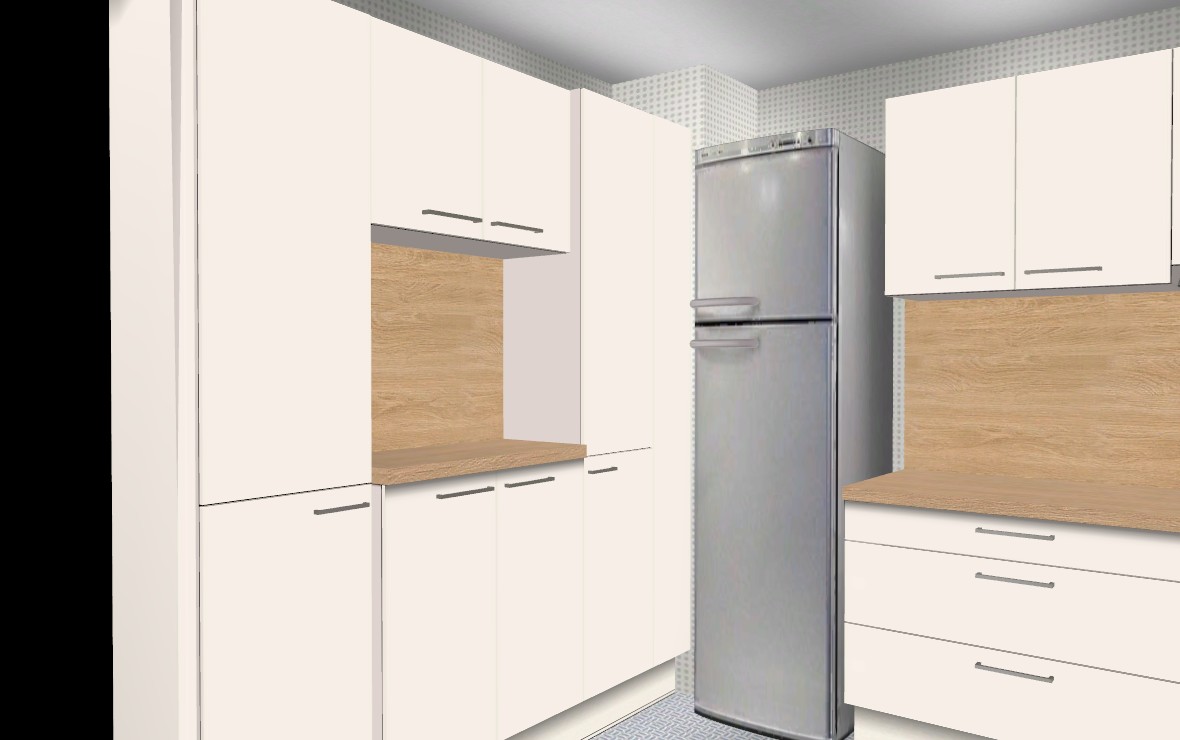

Die Herdseite wird jetzt 90cm US - 60cm BO/Kochfeld - 15cm offenes Regal, obendrüber breitengleich mit 60cm Flachschirmhaube.
Auf der Spülenseite ist die WaMa ans Fenster gerückt wegen der Öffnungsrichtung des Bullauges und weil die offene GSP-Klappe immer noch gute 50cm Durchgang lässt.
Danke euch Beiden!
Die Freunde sind auch ganz happy, was aus der kleinen Küche rausgeholt werden kann.
Hoffentlich wissen die künftigen Mieter das auch zu schätzen! ;-)
@menorca ... ich habe den Thread gerade erst gesehen. Finde den aktuellen Stand auch gut, würde nur prüfen, ob man für den Unterschrank in der planlinken Wand auch eine Schrankvariante mit 2 Schubladen und dann darunter Drehtüren bekommen kann. Mir wären die 90 cm neben dem Kochfeld zu wenig Schublade. Zumal ja die Hochschränke auch eher nur Schrankfächer haben werden.
Wird einer von den Hochschränken (der tiefere) für Staubsauger, Wischer etc. sein? So würde ich es zumindest andenken, denn die restliche Beschreibung der Wohnung hört sich nicht so an, als wäre da sonst irgendwo Platz dafür. Vorräte etc. sind ja eh besser in dem mindertiefem Schrank aufgehoben, dann wird das kein Tiefengrab ;-).
Danke für deine Antwort, @KerstinB .
Ja, ich weiß, nur eine Schublade, seufz. Aber ich finde Schubladen in Hängeschrank-tiefen Schränken einfach zu winzig. Aber ich frag nochmal nach.
Die Wohnung hat tatsächlich ein kleines Kammerl für Staubsauger und Koffer und Zeug. Gold wert, so ein Kammerl!
Das ist ja gut ... dann könnte man vielleicht auch in den tieferen Hochschrank ein oder zwei Innenschubladen statt im Unterschrank reinbauen. Für Besteck reichen die immer, auch in der Tiefe. Dann kann man die Schublade am Kochfeld eher für Kochbesteck, Folien und anderen Kleinkram verwenden. Aber, das ist dann auch schon Feintuning ;-).

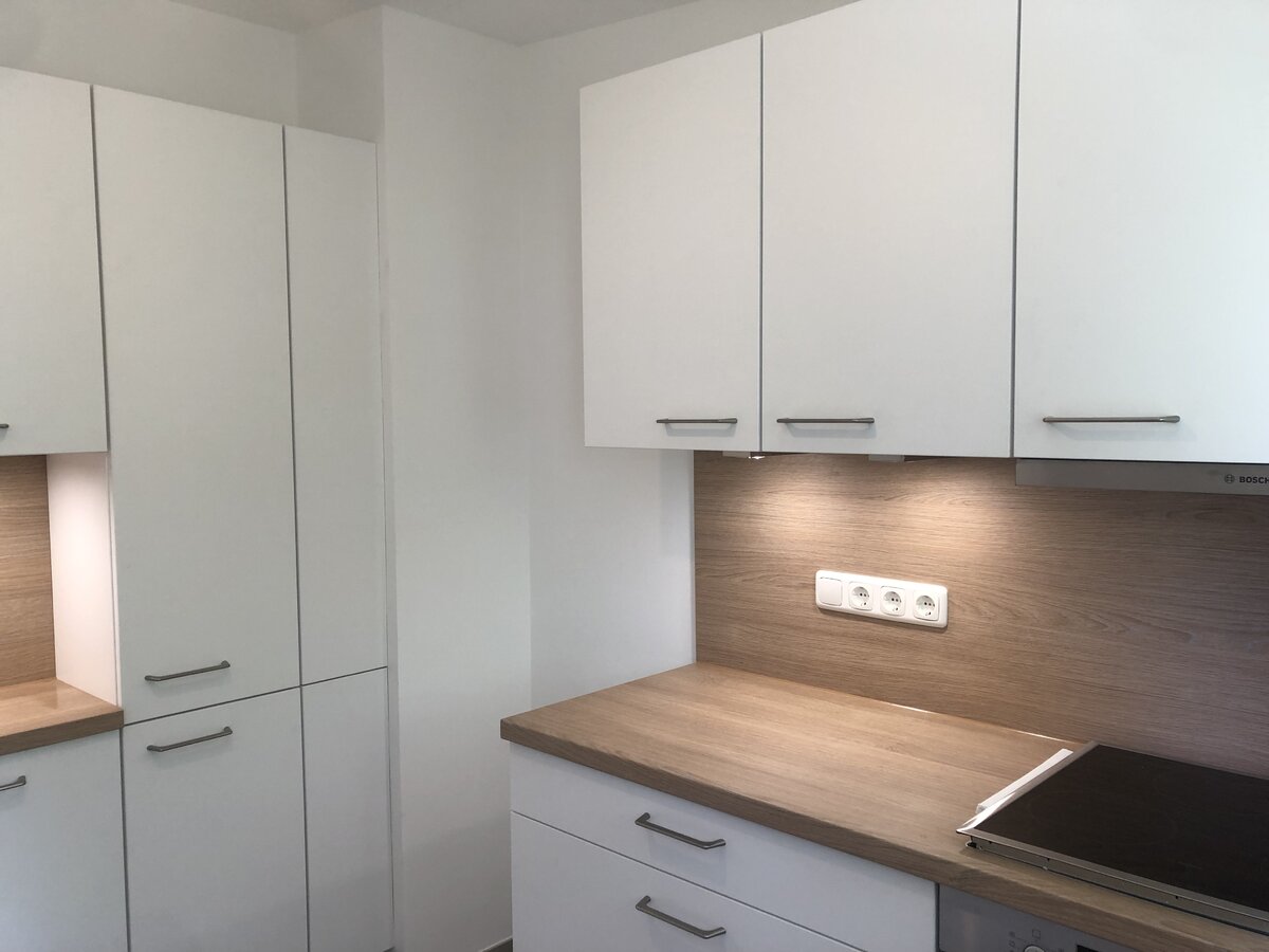

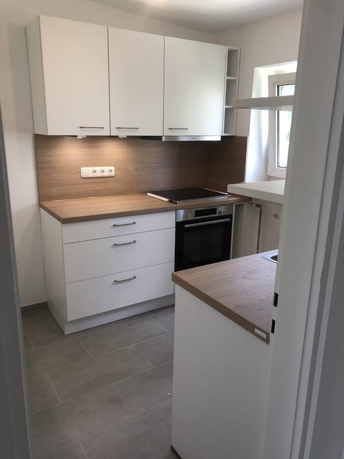

Das Renovieren der Wohnung hat nun doch etwas länger gedauert als geplant. Aber jetzt ist die Küche drin (bis auf den erst nächste Woche lieferbaren Heizkörper unter dem Fenster), und ich möchte euch das Ergebnis nicht vorenthalten:
Ein großes Kompliment an Dich, @menorca, für die planerische Leistung - so viel Platz in der kleinen Küche :2daumenhoch: und dank der Farbkombi sieht es geräumig und einladend aus!
Danke :kiss:, und der gute KFB hat den letzten Schliff gegeben!
Ich finde auch, alles rausgeholt ;-). Die Lücke an der Spülenzeile soll für eine GSP sein?
