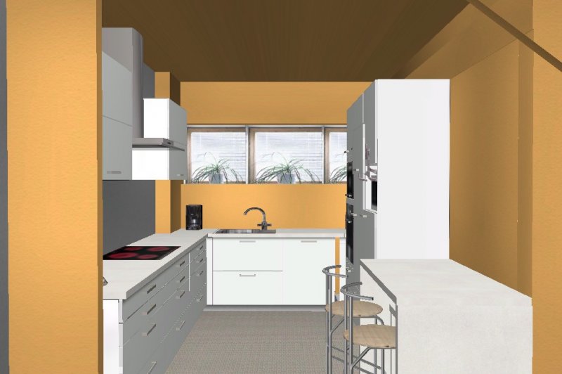

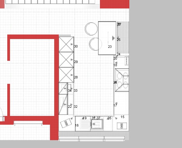

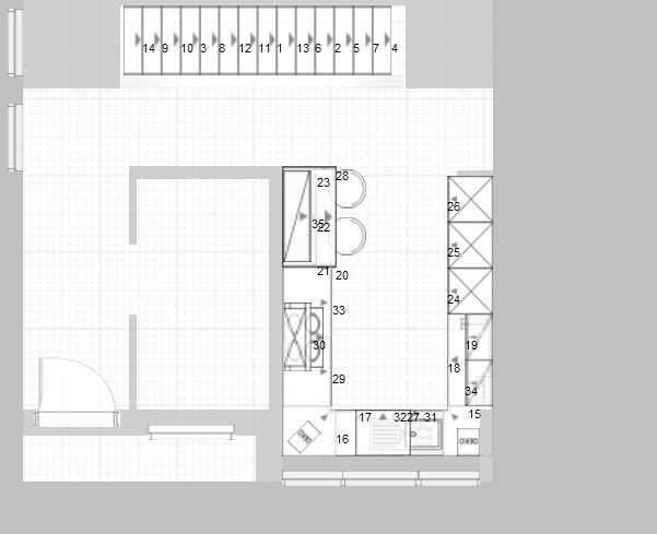

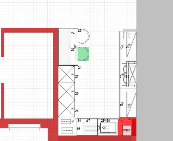

Ich habe einmal Kerstins letzte Planung gespiegelt und dafür die Spüle unter der Fenster gesetzt. Eine Verlegung der Wasserleitung müsste doch noch möglich sein.

AW: Kleine Küche in Townhouse (offener Baustil)
Mela, :top:
Da sollte etwas möglich sein, und wenn man da noch den SbS planlinks setzt, die GSP dann auch planlinks in den einen Hochschrank mit rein und die Spüle direkt nach der toten Ecke, sollte es mit dem Verziehen vom Wasseranschluß machbar sein. Dann planrechts eher 2x80 und 1x40, dann kommt man mit der Sitzgelegenheit auch nicht zu weit in den Flur.

Ich habe jetzt einfach einmal gespiegelt mit wenigen Anpassungen, zum reindenken habe ich jetzt leider keine Zeit und Muße.

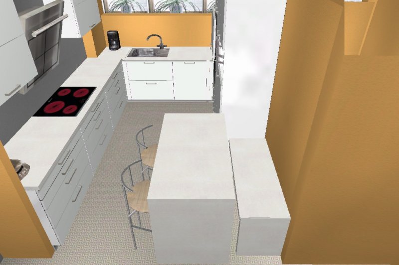

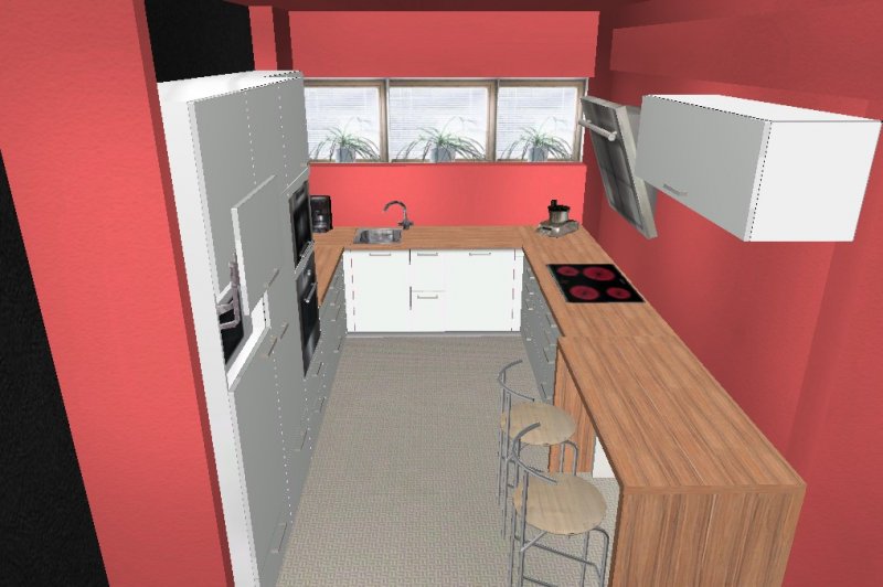

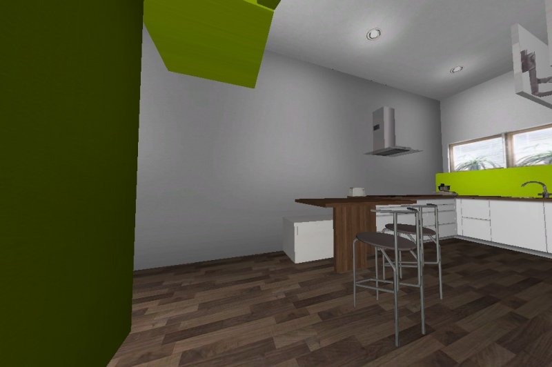

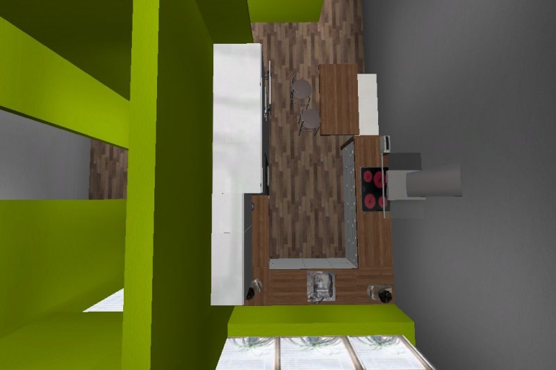

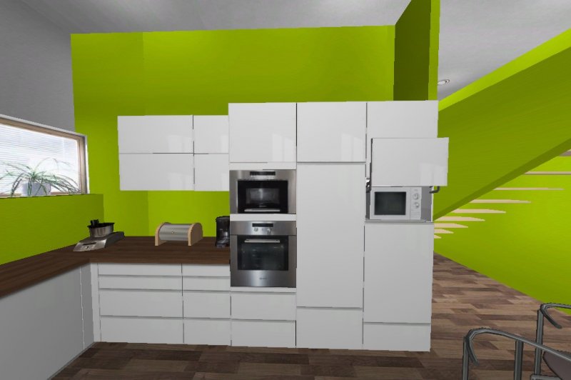

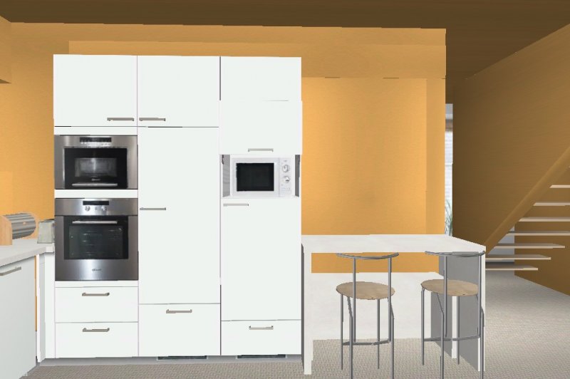

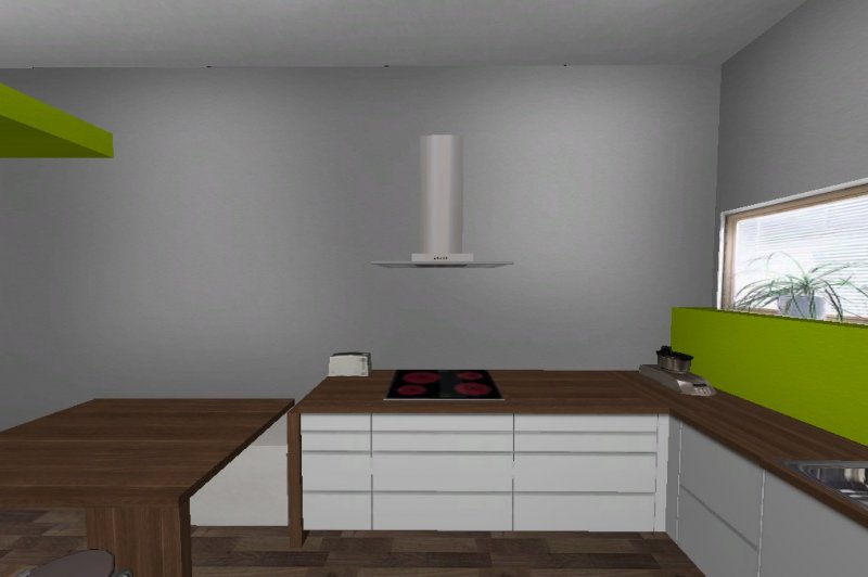

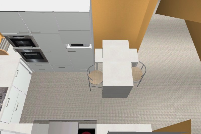

Mela, genau an dieser Idee hab ich auch die letzte halbe Stunde gewerkelt :2daumenhoch:.
Die Spüle sollte unter das Fenster, das Kochfeld an die Wand. Herausgekommen ist das:
Tisch, der sich über eine Bank schieben lässt (kann auch vier Beine ganz in den Ecken haben). Zwei können entweder nebeneinander oder gegenüber sitzen, oder eben auch vier.
GSP und 80cm Spüle mit Mülltrennung unten, da sind auch noch wenigstens 5cm Platz, die man evtl hinter den Hochschränken zur Wasserverlegung auf Putz benötigt. Alternativ: GSP in den einen Hochschrank .
3 x 100cm Unterschränke an der Kochfeldwand in 1-1-2-2, also raue Menge Stauraum.

Ihr Bösen ;-) ;-) ... schon wieder ohne SbS ;-)

Diese letzte Variante hätte den Vorteil, dass der eh schon schmale Flur nicht durch die Hochschränke gleich zu Beginn der Küche quasi noch verlängert wird. Was für mich ja auch Grund war, die Hochschränke zunächst auf die andere Seite zu packen.
Der Essplatz planrechts könnte aber großzügiger wirken, da sich dort der Durchgang zum Wohnzimmer befindet und die Treppe die maximale Höhe erreicht hat. Außerdem finde ich es von der Sicht des Flures her offener, wenn dort die Sitzecke und nicht Hochschränke sind.
In Annettes Anpassung von deiner letzten Planung ist doch jetzt beides erfüllt, Mela ;-) ... Teamwork eben und Ideen und Anstöße vom Vorplaner übernehmen und weiterentwickeln.

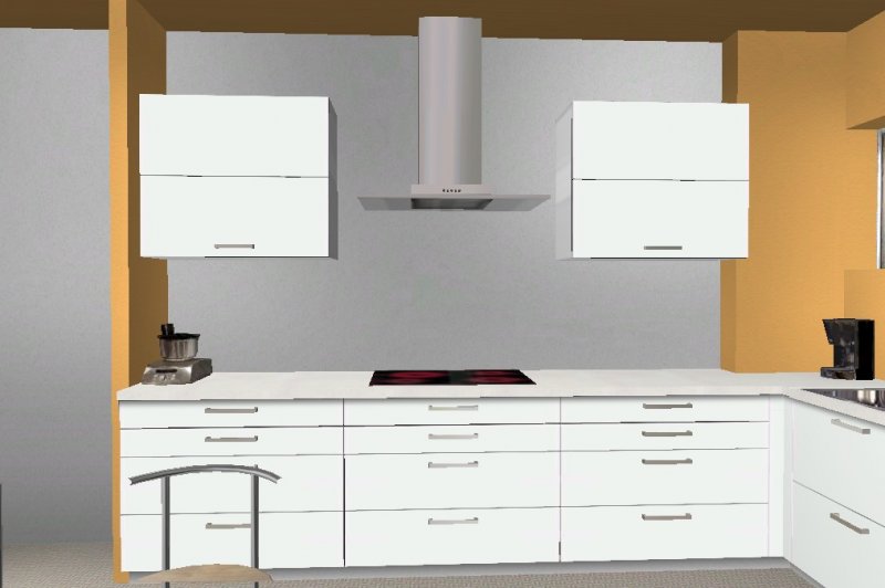

Erstmal vielen Dank für eure Mühe. Ich sitze gerade in der Bahn und kann nur mit dem Handy drüber fliegen. Ich musste ja herzlich lachen, da war doch der SBS wieder weg. :tounge: Das kann und möchte ich meinen heranwachsenden Mädels nicht erklären. Ich habe aber selbst eine Idee. Annette hatte die Planung so schön mit dem Herd geplant. Was sagt ihr dazu planrechts die Seite zu lassen, unters Fenster Geschirrspüler , 50er Spüle, 30er Müll, planlinks 2 90er Auszugsschränke, mittig darüber das Kochfeld (laut Kfb müsste die oberen Schubladen eingekürzt werden?) und darüber die Oberschränke wie in Annettes Planung. Wasseranschlüsse sind kein Problem, sind ja noch nicht fix. SBS im Flur geht mit dem Anschluss jedoch nicht.

Msle,
leider kann ich deinen Ausführungen nicht folgen. Wenn du planrechts das Kochfeld hast brauchst du doch nicht noch links eins. Und wo ist der gewünschte SBS?

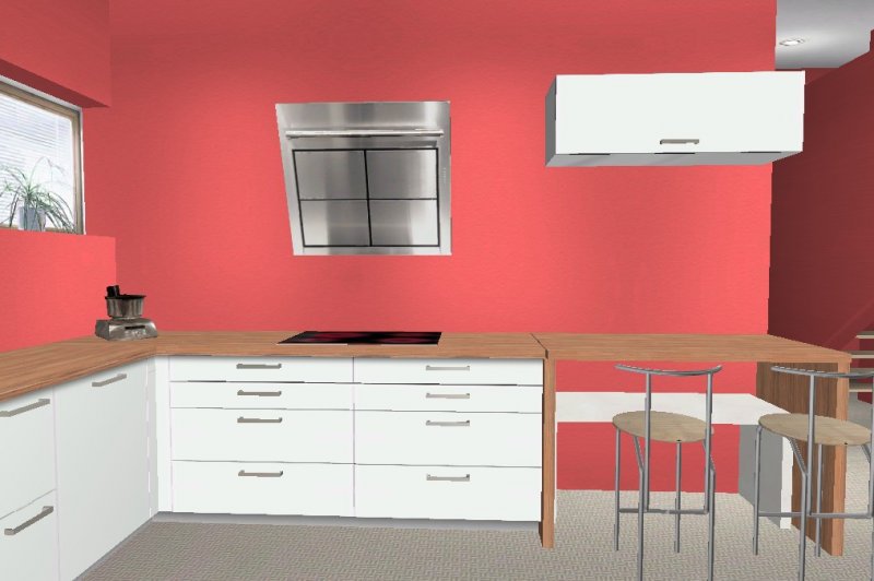

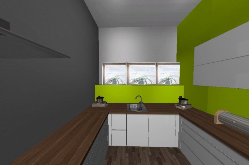

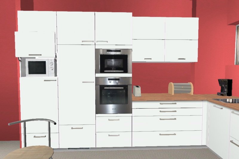

So, schnell mal geschoben, aber ohne "Verzierungen" wie Nischenrückwand, Linienführung Hochschränke usw. Auch der einsame Hänger über dem Esstisch ist zumindest diskussionswürdig ;-).
"Rechts lassen" habe ich interpretiert als dort die Hochschränke lassen.
Hat aber was.
Die Spüle ist halt nur für einen zugänglich, da wird es sich etwas stauen, wenn zwei kochen.

Mela, ich meinte eigentlich die Seite planrechts so zu lassen, wie von uns mit dem Küchenstudio geplant: Hochschrank (mit Microwelle), SBS, Hochschrank mit BO und Auszugsschrank (SbS hat der Alnoplaner irgenwie nicht), verspreche mich aber nochmal mit dem Planer zu beschäftigen. Fensterseite dann Geschirrspüler , 50er Spüle, 30er Müll, tote Ecke. Planlinks 2 90er Schränke mit Kochfeld und darüber die DAH eingerahmt von 2 60er Oberschränken und über dem Tisch nichts mehr. Allerdings ist mir gerade eingefallen, dass die DAH ja breiter als 80 cm ist:(.
Ich hatte einen Denkfehler mit den Maßen bei den Oberschränken:-[. Damit ist meine Idee hinfällig.:'(
Aber nur bei den Hängeschränken neben der DAH ist sie hinfällig! Der Rest ist durchaus ausbaufähig.

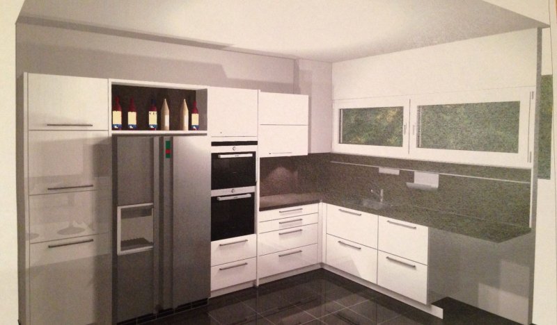

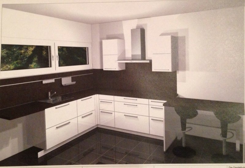

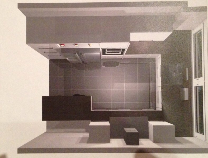

Hallo an alle,

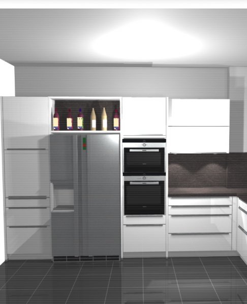

es ist vollbracht. :dance:Ich habe heute einen Küchenvertrag für eine Schüller C2 Nova gloss (91.9 cm hoch, kristallweiß, schieferanthrazitfarbener Arbeitplatte und Nischenrückwand) unterschrieben. Sie beinhaltet an Geräten Siemens studioline Dampfbackofen und BO mit Pyrolyse , Siemens XL Geschirrspüler , Constructa Umlufthaube und Constructa 80er Induktionsfeld.
planrechts
Hochschrank mit Mikrowelle und darunter innenliegende Auszüge
SBS mit Regal eingebaut
Hochschrank mit BO und DBO
90er Auszugsschrank darüber 90er Oberschrank
unterm Fenster
80er Spülenschrank mit Spülenauszug und einem Auszug
Schock Spüle aus NanoGranite mit V&B Edelstahlamatur
Geschirrspüler (nur 1 Griff, ist auf dem Bild falsch dargestellt)
planlinks
45er Müll unter APL
90er Kochschrank mit Kochfeld
45er Auszugsschrank
Oberschränke darüber
45er Oberschrank
Abzugshaube
45er Oberschrank
die Sitzecke mit Bank in Arbeitsplattenhöhe
Die Bilder sind nur abfotografiert, weil ich die Planung noch nicht als Mail habe.
Sicherlich wird es dem einen oder anderem nicht gefallen, aber ich bin super happy damit:kiss: und kann jetzt bestimmt besser schlafen.
Ich danke allen Mitwirkenden für die Mühe:rose: und wünsche einen guten Rutsch ins neue Jahr.
LG Sheila
