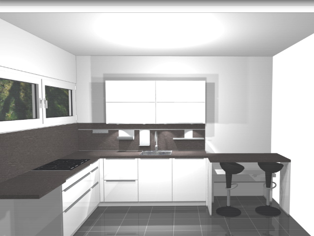

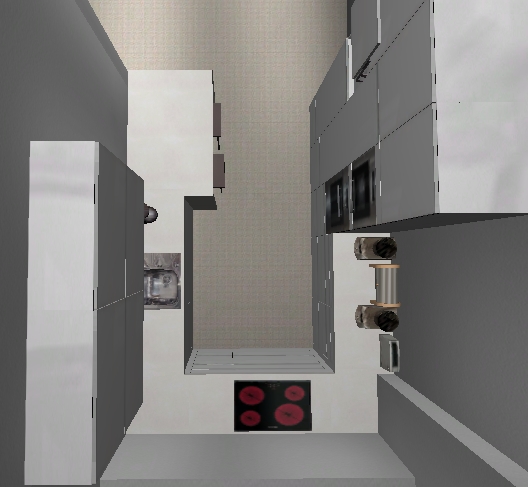

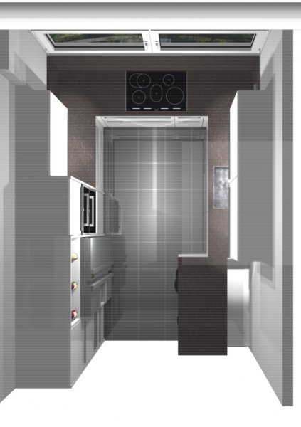

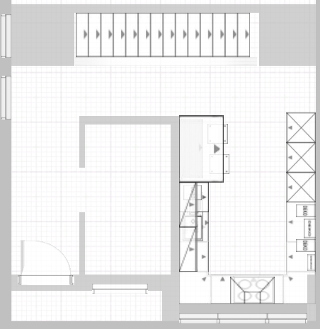

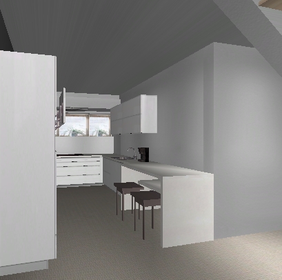

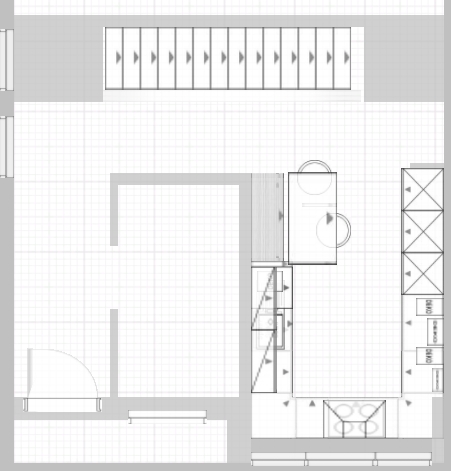

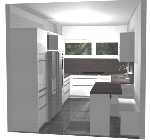

Hallo, nach einiger Abstinenz beschäftige ich mich wieder mal mit dem mittlerweile ungeliebten Küchenthema
. Wir hatten jetzt wieder einen Termin im
Küchenstudio und haben eine neue Planung, die sehr an Kerstins angelehnt ist.
Allerdings ergibt sich ein großes Problem, dass wir über dem Fenster keine vernünftige bezahlbare Lösung für die DAH bekommen. Der Vorschlag vom KFB war jetzt, die Haube wegzulassen, da ja darüber das Fenster ist. So richtig glücklich werde ich jedoch damit nicht oder was meint ihr?
Geplant ist momentan eine Schüllerküche, die es nur als 5 Raster gibt
Ich zähle einfach mal die Schränke rundherum auf:

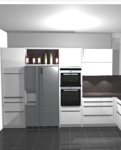

Hochschrank (mit Fach für Mikrowelle)
Kühlschrank (SBS, dabei bleiben wir
Hochschrank für Dampfbackofen und BO
90er Auszugsschrank
100er Auszugsschrank mit 80er Induktionsfeld
45er Auszugsschrank
60er Müll
60er Spülenschrank
60er XL-Geschirrspüler
Tisch (APL-Höhe) mit Bank 130 cm
Oberschränke (insgesamt 3 90er Faltklappenschränke)
Die Geräte sind von
Siemens .
Der momentane Ca.-Preis soll bei 14000 € liegen und da sind nicht die DAH und Kühlschrank eingerechnet.
Meine Idee war jetzt nur ein 60er Kochfeld zu nehmen (irgendwelche Kompromisse muss ich machen) und die Anordnung zu verändern, aber ich weiss nicht wie und brauche und freue mich über Hilfe.
Nachtrag: nach vorn ist die Küche offen, nicht wie auf den Fotos...
