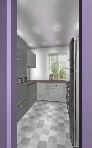

Ich habe anbei mal eine Küchenplanung eingestellt wobei mir jetzt erst aufgefallen ist, dass mir ein Hochschrank für den Vorrat fehlt.
Wand A: hier habe ich mit einer geringeren Tiefe geplant von ca. 37 cm die aber mit der Arbeitsplatte auf 50 cm "verlängert" wurde
Wand B: hier sind nur Unterschränke eingeplant; Wandschränke hätte ich sehr ungern
Wand C: unten rechts in der kamin eingezeichnet; im WoZi werden wir einen Kaminofen anschließen
Wand D: 2x Hochschränke, 1x "mittelhoch" und der Rest sind Unterschränke
Die Größe der Küche macht mir zu schaffen. Wir wäre es am liebsten, die Hochschränke stehen alle links und rechts der Bereich sollte weitestgehend frei bleiben. Ich fühl mich sonst ziemlich erdrückt. Ich hatte daher an Wandschränke überhalb der Spüle gedacht (für Gläser ect.)
Das Alltagsgeschirr sollte in der Küche untergebracht sein. Das Feiertagsgeschirr findet im WoZi platz.
Eine Schneidemaschine ist in der Küche gewünscht, aber muss nicht sein.
Ich denke auch, dass wir vorerst keine Zimmertür einbauen werden. An die kleine Küche muss ich mich nämlich erst gewöhnen :cool:
Geplant sind 2 Hängelampen über der Arbeitsplatte. Ob diese bei Wand A oder B hängen sollen, hängt von der finalen Planung ab. Wahrscheinlich werden wir noch LED Deckenbeleuchtungen anbringen.
Bzgl. Budget, Geschirrspüler werden wir in jedem Fall behalten. Unsere freistehende Kühl/Gefierkombi am liebsten auch. Bezweifel aber, dass man die in einen Schrank einbauen kann.
Die Spüle muss nicht zwinged eine Abtropffläche haben. Das meiste kommt eh in die Maschine.
So, ich hoffe ich habe nichts vergessen. Vielen Dank schon mal vorab.:-)

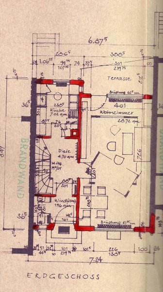

- Grundriss mit ein paar Maßen

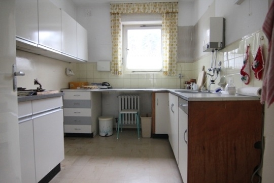

Anbei ein Bild der Küche ... bevor wir mit Hammer und Meisel angerückt sind :cool:
AW: Kleine Küche für ein RMH
Was wir vor allem brauchen ist einen lesbaren vermaßten Grundriss ;-)

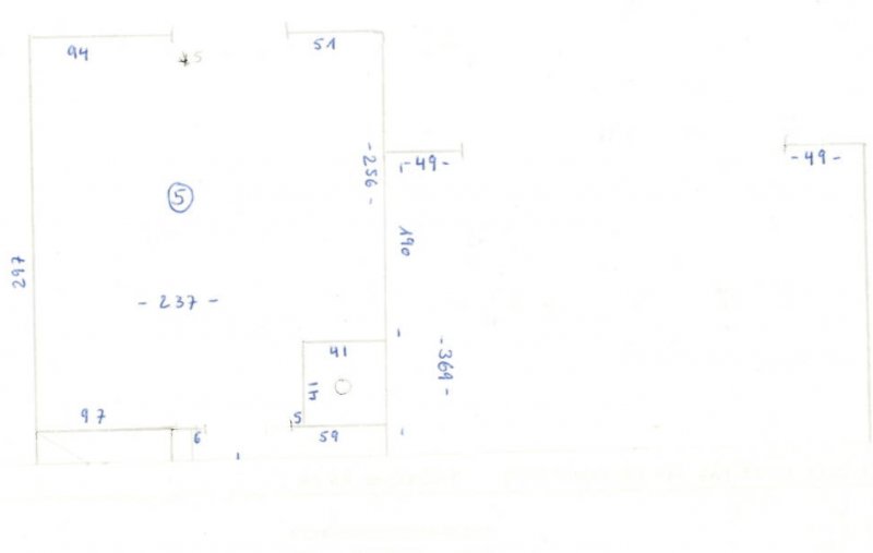

Im Anhang "Maße Küche" habe ich alles auf den Zentimeter notiert. Kann er nicht geöffnet werden? Ich kann es deutlich erkennen und lesen. Der Grundriss vom Haus ist nämlich nicht ganz so dolle :rolleyes:

So, ich hoffe ihr könnt es jetzt erkennen (Datei Küchenmaße als pdf). Die Bezeichnungen A, B, C und D habe ich im Uhrzeigersinn angesetzt. Oben also A, rechts B, unten C und links D.
Die Wand C besteht nur aus einer Abstellfläche (97 cm), da rechts der Kamin steht, an dem wir unseren Kaminofen im WoZi anschließen werden. Dieser kann daher natürlich nicht entfernt werden ;-)

Verstehe ich nicht mit der "Abstellfläche" an der 97cm Wand.
Dein Plan mal als Bilddatei ... wesentlich praktischer ;-) (anklickern, dann kann man ihn lesen)
Planunten gibt es also keine Küchentür?
Wo genau ist aktuell der Wasseranschluß?
Wo genau ist aktuell das Abluftloch für die DAH? Welchen Durchmesser hat es? Moderne Hauben hätten gerne 125 besser noch 150 mm.

Wollte nur sagen, dass links 97 cm zur Verfügung stehen. In dieser Ecke hätte ich am liebsten die Kühl/Gefrierkombi.
Mit dem Wasseranschluss sind wir ja flexibel, da die neuen Leitungen alle entfernt wurden und die neuen an beliebiger Stelle verlegt werden können. Das gleiche gilt für die Elektrik. Man kann sich also austoben.
Ein Abluftloch gibt es (noch) nicht. Ist das denn nötig? Ich hatte in meiner neuen Küche auch keines. Die Dunstabzugshaube wurde an den Strom angeschlossen. Reicht das nicht aus?
Wir wollen sehen, ob wir auch ohne Tür zurecht kommen. Kann mir das in so einer kleinen Küche nämlich schlecht vorstellen. Sollten uns aber die Gerüche zunehmend stören, würden wir eine einbauen (Landhaustür mit Klarglas).

Bei der Zeichnung fällt mir unten rechts auf:
Schacht 41 + 5 cm auf Küchenseite allerdings auf Flurseite steht etwas von 59 cm
Wird eigentlich viel gebacken bei dir? Denn Kühlschrank, GSP UND Backofen hoch wird definitiv zuviel für die kleine Küche.
Warum wäre Abluft besser?
Du hast Recht. Die zwei Maße widersprechen sich. In der Küche haben wir die Zarge nicht mitgerechnet. Im Flur dann schon. Allerdings macht das immern noch einen großen Unterschied aus. Werde ich heute gleich mal nachmessen. Danke für den Hinweis.
Nein, wir backen nicht viel. Hab an den hohen Backofen gedacht wegen der leichten Reinigung.
Aktuell haben wir eine Kühl-/Gefrierkombi mit einer Höhe von ca. 190 cm. Sollten wir diesen nicht behalten, wollen wir in jedem Fall wieder ein so hohes Gerät.

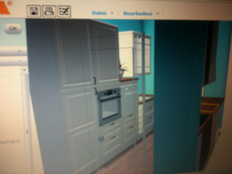

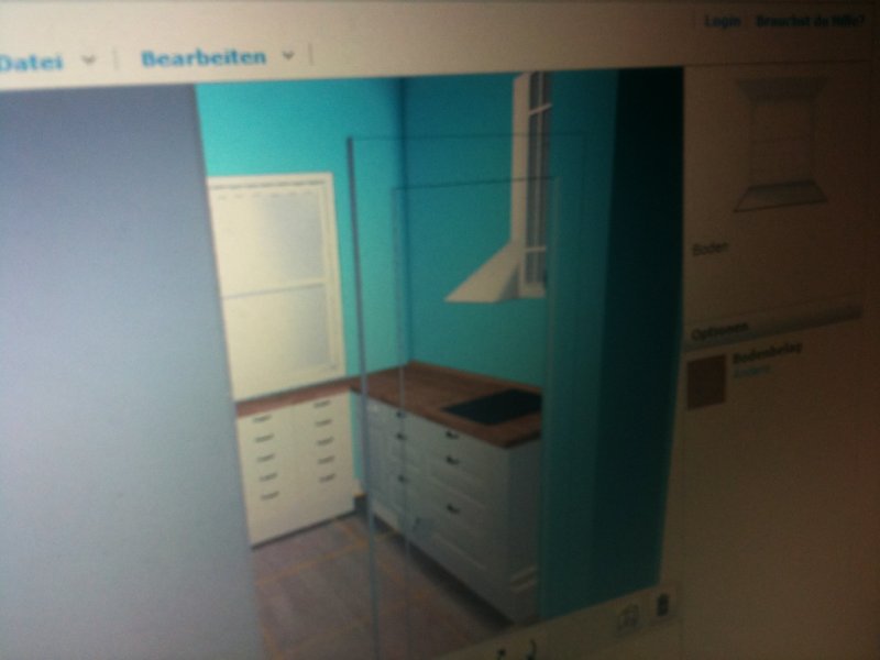

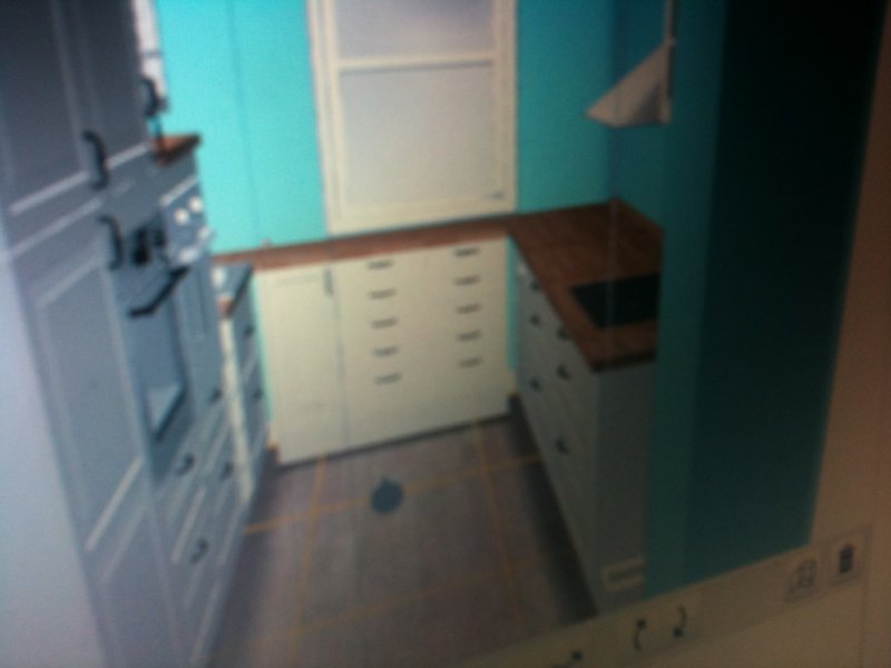

Hier mal mein Versuch beim Schweden. Wie gesagt, fehlt mir hier der Vorratsschrank. Hier ist die Überlegung, ob ich den Backofen nicht unter den Herd lege und den Hochschrank mit dem abgebildeten Backofen als Vorratsschrank einplane.
Ursprünglich wollte ich unter dem Herd gerne eine Schublade für´s "Kochbesteck". Das wird dann wohl nicht gehen!?
Edit: Beim Schweden gibt es kein 147 cm Hochschrank für die GSP, daher habe ich zur Veranschaulichung einfach ein Ofen reingesetzt.

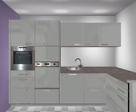

Upps, da war ich mal unterbrochen worden. Du darfst aber auch gerne selber den Alnoplaner installieren und mal mit den Möbeln spielen ;-)

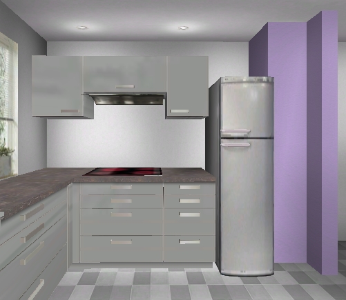

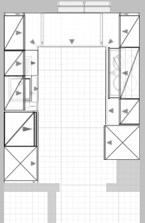

So .. jetzt die Planung von links nach rechts:
- Blende
- 60er Backofenhochschrank, in den Auszügen unten drunter können jede Menge Vorräte verstaut werden. Die Tür sollte draußen bleiben, dann sollte auch das Entnehmen aus dem Backofen halbwegs klappen
- 60er GSP hochgebaut, hier könnte ich mir im unteren Auszug flache Körbe für Kartoffeln / Zwiebeln etc. vorstellen
- 60er Spülenschrank mit Brett für Küchenputzmittel und Platz für Gelber Sack Müll. 45er Spüle rechtsbündig eingebaut, damit Abstand zum Hochschrank entsteht.
- 45er Bio/Restmüll unter der APL, unten Stauraum für alles sonst noch hohe, wie Essig/Ölflaschen etc.
- tote Ecke
- 100er Auszugsunterschrank am Fenster, für Besteck, Küchenhelfer, Teller, Schüsseln, Tupper etc.
- tote Ecke
- 80er Auszugsunterschrank mit Kochfeld für Kochbesteck, Töpfe, Pfannen, Deckel, Auflaufformen etc.
- 50er Auszugsunterschrank insbesondere Gewürze, kochtypische Vorräte wie Salz Mehl Zucker etc.
- Stand-Alone-Kühlschrank
Rundum noch die Hängeschränke für Tassen, Gläser, Tee, Kaffee. Die oberen Teile der beiden Hochschränke für selten benutztes und richtig große Teile.
Das ging aber fix :-) Danke
Mit dem Alnoplaner habe ich mich gestern Abend rumgeschlagen aber das macht mein neuer neuer Laptop nicht mit. Bis er einen Schrank in die Datei schiebt, vergehen viele viele Minuten. Ich werde noch wahnsinnig. Mit Ikea gibt es da keine Probleme. Dafür ist die Auswahl begrenzt :rolleyes:
Ich bin skeptisch was den Kühlschrank rechts betrifft bzw. habe Angst das mich das nicht erschlägt. Hmmmm. Auch möchte ich rechts keine Wandschränke haben, höchstens die Dunstabzugshaube.
Ursprünglich hatte ich gedacht einen kompletten Hochschrank für Vorräte zu nutzen. Aber das ist wohl gar nicht notwendig!? Wir haben schließlich einen Keller und Supermärkte habe ja auch 6 Tage die Woche geöffnet ;-)
Was meinst Du mit: 60er Spülenschrank mit Brett für Küchenputzmittel
Welches Brett und wo befindet sich das? Ich steh auf dem Schlauch.
