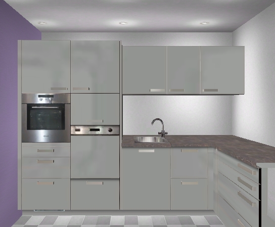

Apropos DAH. Lese gerade hierzu einige Threads und bin auch hier wieder überzeugt. Es muss ein 150-200mm Loch gebohrt werden. Bedeutet das, dass dann das Rohr der DAH zu sehen ist bzw. müsste man es denn dann nicht auch verkleiden? Dann würde man aber ein Absatz über der rechten APL an der Decke sehen. Oder?
Auf der rechten Seite sind keine Hängeschränke geplant. Lediglich die DAH.

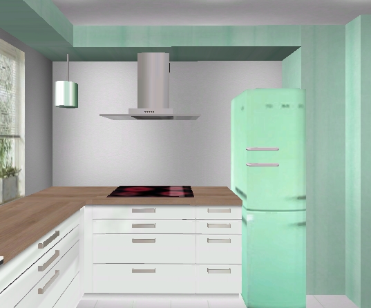

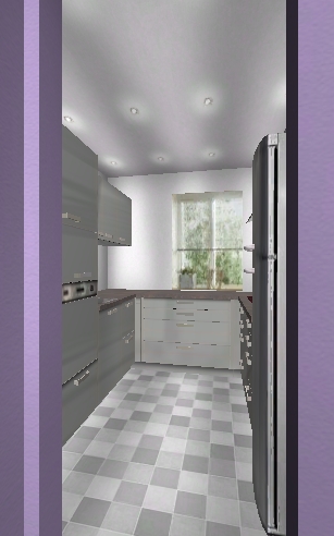

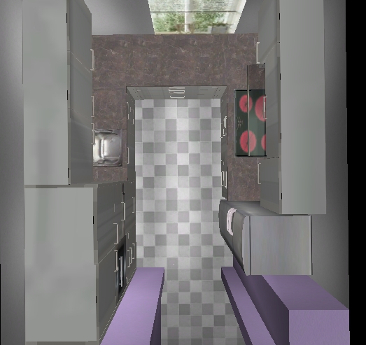

Kannst du mal einen Link zu der Lampe setzen? Oder die Maße der Hängelampe (also Schirmhöhe und durchmesser)?
AW: Kleine Küche für ein RMH
So riesig dürfen solche Hängelampen nicht sein. Jetzt mal ca. 20 bis 25 cm Durchmesser und ca. 30 cm Höhe.

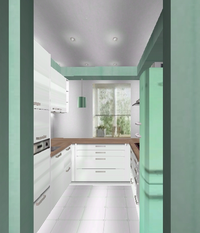

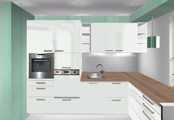

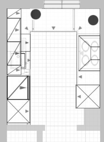

Folgende Änderungen:
Planlinks - 25 cm Regal - 2x60 Hängeschrank - 25 cm Regal ... dann kann dort eine der Lampen hängen. Außerdem die ganz hohen Schränke gewählt.
Planrechts - 90-40 Unterschränke statt 80-50, dafür auf dem 90er das Kochfeld auch noch rechtsbündig, damit etwas mehr Abstand zur Wand geschieht.
Im Kochbereich in Schachttiefe eine Verkleidung ganz oben, in der der Kanal verschwinden kann. Weitergeführt übers Fenster und in Hängeschranktiefe über der planlinken Seite.

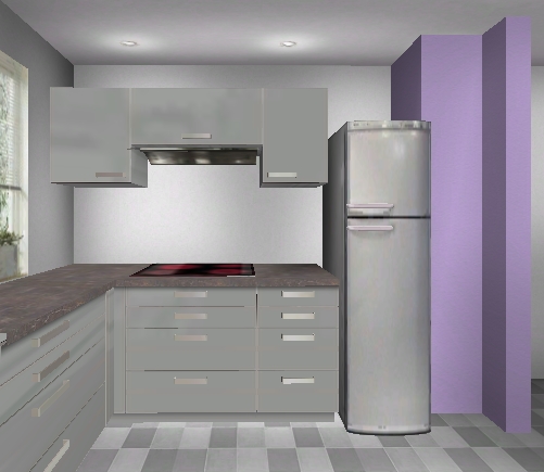

Zur Vervollständigung noch mal die Bilder ...

In Mint war sie aber bei dem Link nicht dabei.
Sind ja relativ klein, vielleicht dann doch beide links vom Fenster.
Wow, jetzt kann ich mir die Küche noch besser vorstellen. Ich bin verliebt :kiss:
:clap::rose:
Mit der Verkleidung in L-Form wäre ich überhaupt nicht gekommen. Das sieht spitze aus und kann ich mir super gut vorstellen.
Fan von freien Regalen bin ich jetzt nicht so. Engt aber dann auch nicht ganz so ein und ein guter Platz für Kochbücher sind sie auch.
Reicht der 60er Hängeschrank für die Gläser/Tassen?
In dem Link auf das zweite Bild klicken, da ist die Lampe in grau und mint versetzt abgebildet. Aber seitlich an den Fenster finde ich persönlich schöner (wie im neuen Grundriss).
Ich bin auch nicht unbedingt Fan von offenen Regalen, aber, wenn da eine Lampe hängt, ist ein Drehtürenschrank Mist, denn dann kannst du die Drehtür nicht richtig aufmachen ;-) Und, damit es ordentlich aussieht eben Regal- 2xHängeschrank-Regal.
Ich habe ja jetzt die 78 cm hohen Hängeschränke eingeplant und Hochschränke auch um 1 Raster erhöht. Ob dir der Stauraum reicht, ergibt eine Stauraumplanung :cool::cool:
