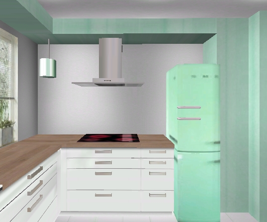

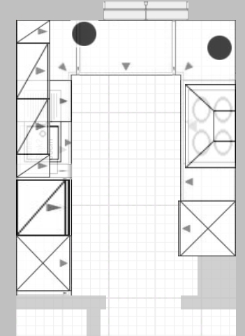

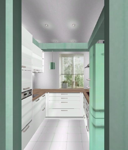

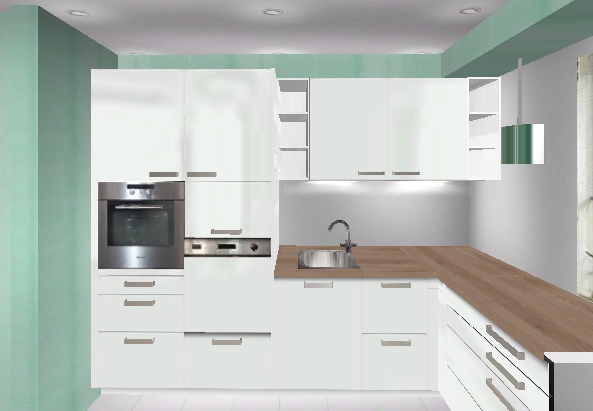

Hier noch mal die Alno -Planung.
Das Foto von dem Fenster habe ich bei meinem letzten Beitrag eingefügt ??? Verkleinern ging nicht aber er hat es dann doch angenommen und hochgeladen.
Ist denn nix zu sehen? Ich sehe meinen Anhang (als .kpl Datei)

Geht es immer noch um die Frage "Abschluß der APL in der Fensterlaibung" .. im Moment ist mir nicht klar, was du wissen willst oder worauf du hinweisen möchtest.
