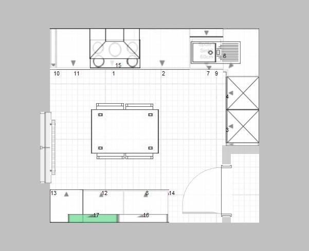

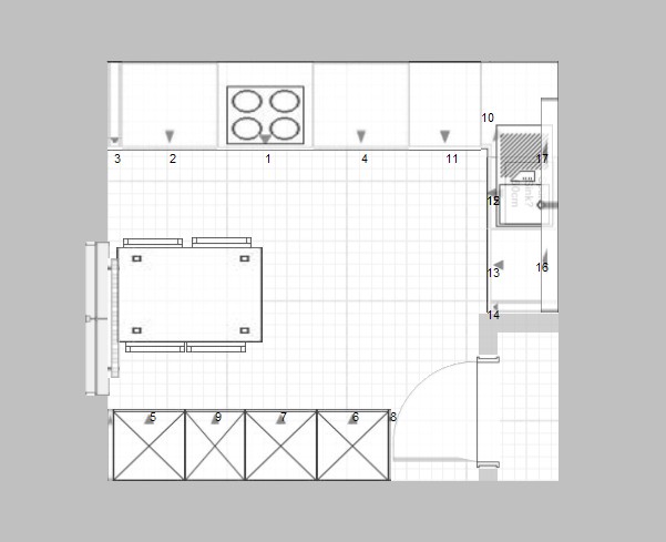

Petra, das sieht nur nach langem Weg aus vom KS zum KF. Das sind doch mal gerade 2 1/2 Schritte.
Noch dazu kannst du alles, was du aus dem KS nimmst, schön mit einer kurzen Drehung auf dem Tisch zwischenlagern.
Das bewährt sich in der Praxis so ähnlich bei uns sehr gut, siehe mein Grundriss: KS links, Kochfeld rechts, dazwischen Tisch.

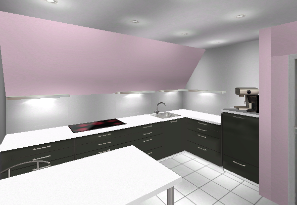

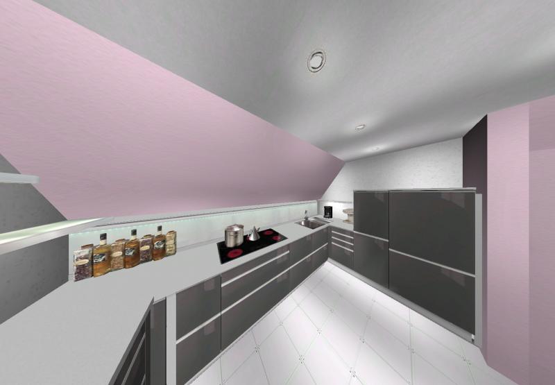

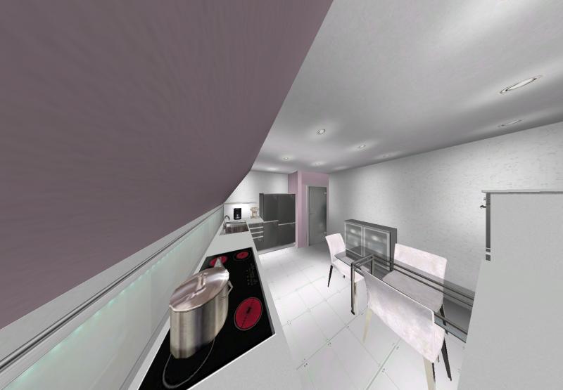

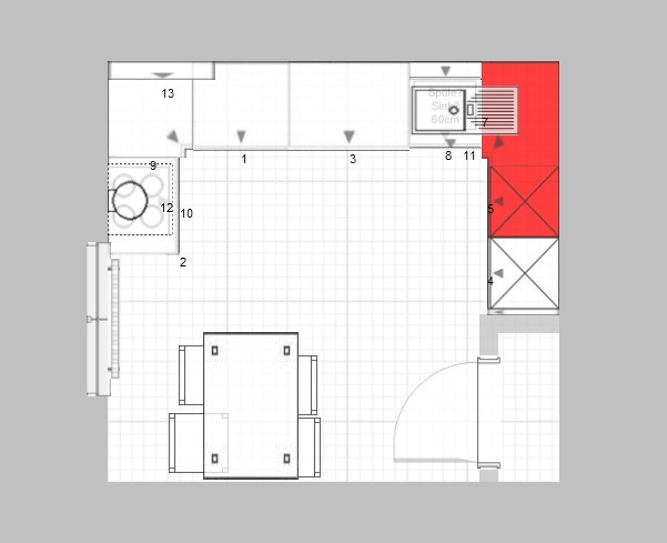

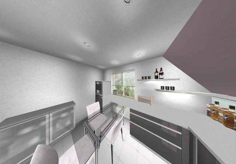

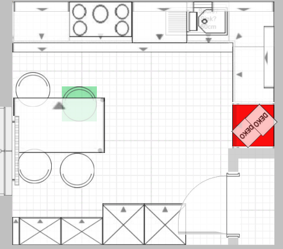

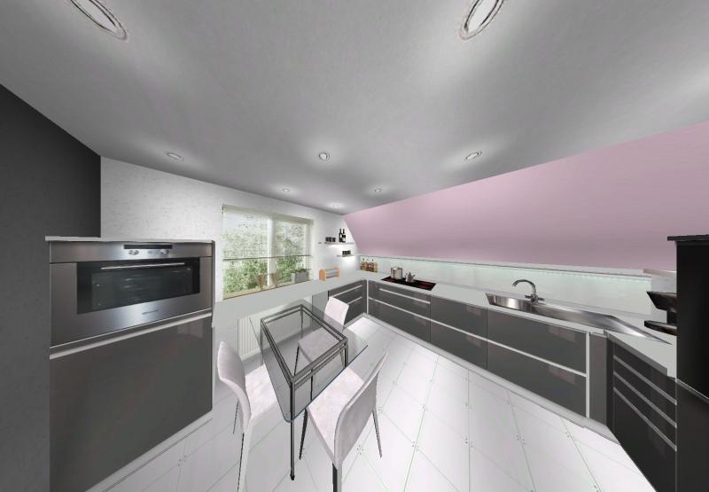

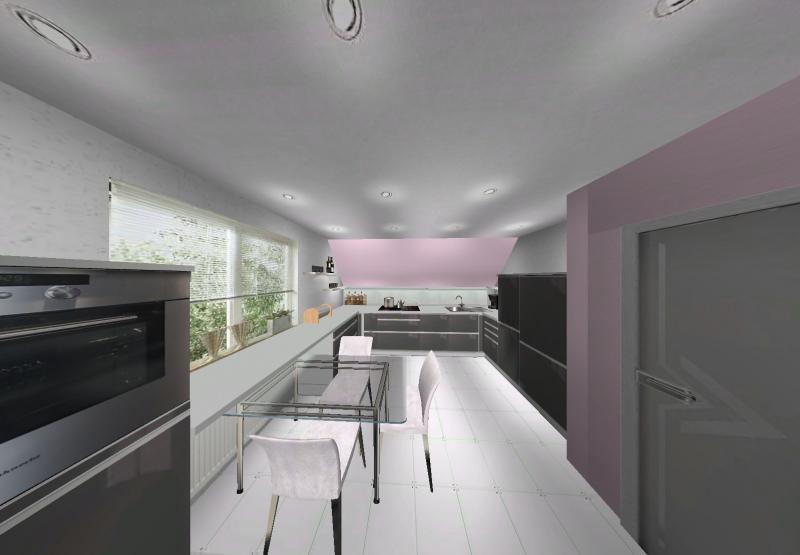

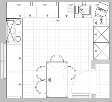

Hallo Ihr Planer,
wir haben jetzt nochmal etwas rumgebastelt!
Hier der neuste Entwurf. Neben den Kühlgerät kommt jetzt eine 45er hochgebaute Geschirrspülmaschine....haben dafür im Planer leider keinen passenden Schrank finden können!
Wir wissen auch, das der Platz zwischen Spüle und GSP nicht berauschend ist, aber das nehmen wir in Kauf!
Danke, für Eure Anregungen!:2daumenhoch:
Haben schon einiges übernehmen können!
GB
Petra

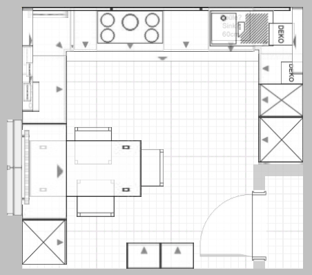

AW: Hilfe!!
Hallo Petra,
ich halte eine 45er Spülmaschine für einen nicht notwendigen Kompromiss. Da passen unten keine 2 Töpfe nebeneinander, sie verbraucht nicht weniger Wasser und Strom als eine 60er :-\ Außerdem gibt es leichte Probleme Müll/Wasser mit geöffneter Spüma zu nutzen
Immer noch fehlt mir eine Lösung, wie ihr eine DAH installieren wollt an der Schräge? Habt ihr da jetzt eine Idee???
Hier nochmal der HInweis zum Kühlschrank, wenn ihr einen 140er wollt, dann kommt ihr nicht mit Schränken aus, die incl. Sockel und Korpus nur 149 cm hoch sind.
Der Backofen an der Wand ... hmm und dann noch in der Ecke mit dem Tisch daneben.
Ich sehe da leider nur Probleme.

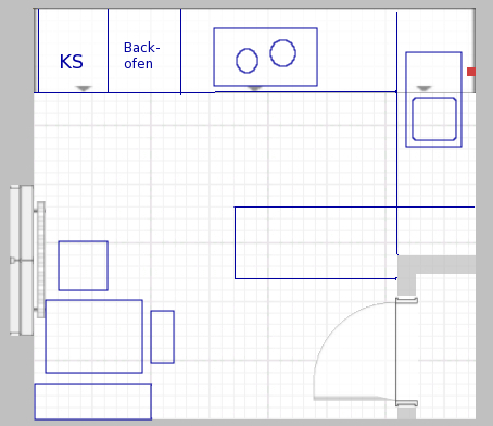

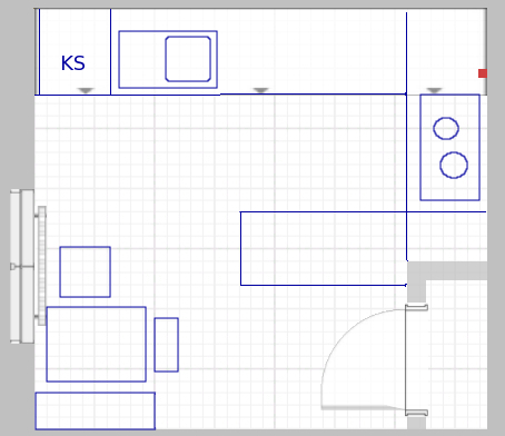

Ich sammel mal wieder alle bisherigen Ideen.
Vanessas 1. Plan
Vanessas 2. Plan
Vanessas 3. Plan
Euer erster eigener Plan
Nekos 1. und 2. Plan
Mein erster Plan
Mein 2. Plan
Ab jetzt kommt irgendwann der verstärkte Wunsch nach hochgebauter Spüma
Euer 2. Plan (leider mal wieder ohne Grundrissansicht)
Mein 3. Plan
mit der Anfrage an die Profis, wie man das mit der DAH lösen könnte.
Euer 3. Plan (auch ohne Grundrissansicht .. habe ich hier im Beitrag angehängt und ist Ausgangsbasis für meine obigen Kommentare)
PROFIS .. Wie kann man in dieser Situation am Kochfeld an der Schräge eine DAH-Lösung finden (Kniestock 145 cm)?
AW: Hilfe!!
Ach Kerstin, ist uns doch alles bewußt!
Die hochgebaute GSP war schon von Anfang an mein Wunsch!
Wir finden keine besser Lösung!
Tom mag keine höheren Schränke.
Dafür machen wir Kompromisse!
Wir sind dir auch dankbar für diene Ideen, haben ja einiges übernommen!
Wegen der Dunsthaube, versucht Tom selbst was zu bauen!
Er ist im Edelsstahlbau tätig!
Danke!:rose:
VG
Petra

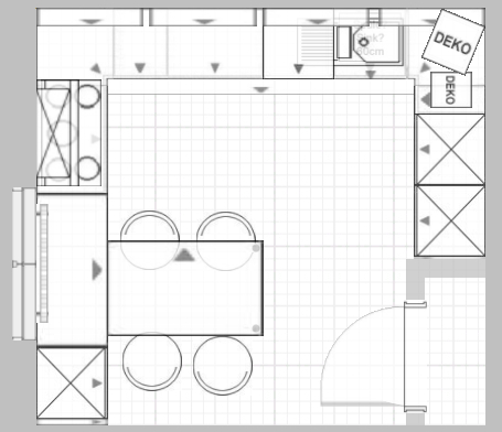

AW: Hilfe!!
Dann nehmt doch diese Variante:
mit weniger hohen Schränken am Eingang ... aber, ein 140er Kühlschrank wird schon eine Schrankhöhe von ca. 160 bis 170 cm brauchen.
Oder, wie habt ihr euch das mit dem Kühlschrank jetzt vorgestellt?
Und selber bauen ... das Problem an der Stelle mit der DAH ist ja, dass vermutlich die Abstände nicht passen. Standardhauben haben von Kochfläche zu Haube einen Abstand von 65 cm. Die Kamine brauchen oft auch eine bestimmte Höhe. Den Punkt der Ausführung würde ich in JEDEM Fall VOR der Küchenbestellung klären.
AW: Hilfe!!
Tom wird versuchen, wegen der DAH selbst was zu entwickeln(macht er beruflich auch!), vielleicht klappts es ja....wird sich evtl. in der Schräge bis in die Decke ziehen!
Bei den Hochschränken sind wir im 1.70m bereich!
Danke, für deine Mühe!
VG
Petra
