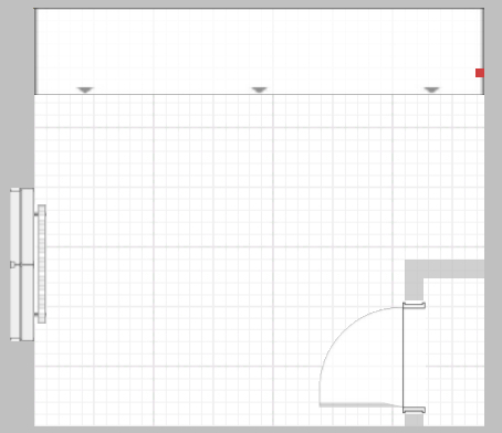

vielleicht kannst du uns auch noch eure eigenen bisherigen Ideen vorstellen?
Gibt es einen Tisch, den ihr übernehmen wollt? Irgendwelche Geräte, die ihr aus den vorh. Küchen übernehmen wollt?
Der Kniestock ist wirklich 145 cm hoch? Das ist ja nicht schlecht, da paßt ja einiges.
Ich habe den Grundriss nochmal mit einem roten Punkt = Wasseranschluß? angehängt.

Danke liebe Kerstin, gerade deine Vorschläge haben mich sehr bewegt, uns hier anzumelden!
Es muss nichts übernommen werden!
Wir haben versucht einen eigenen Entwurf zu erstellen, aber alle Wünsche bringen wir nicht unter!
Ich brauch schon viel Stauraum, da ich jetzt alleine in einer 90qm Wohnung leben, kein Platzproblem habe und hier sind es grad mal 70qm.
Ja, die 1.45cm sind korrekt!
Wasseranschluß, rot=ok!

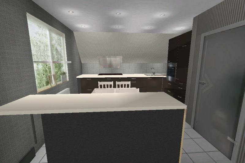

AW: Hilfe!!

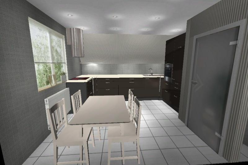

Hallo Profis,
hier ein Versuch, der wirklich nicht das ist, was ich mir vorstelle, ich hätte es gerne gradlinig und nicht diese langen Wege.....fällt euch was dazu ein?
Vorallem weil es uns wichtig ist, einen Essbereich, mit gegenüberliegenden Plätzen!
Danke schonmal, für Eure Mühe!
VG
Petra

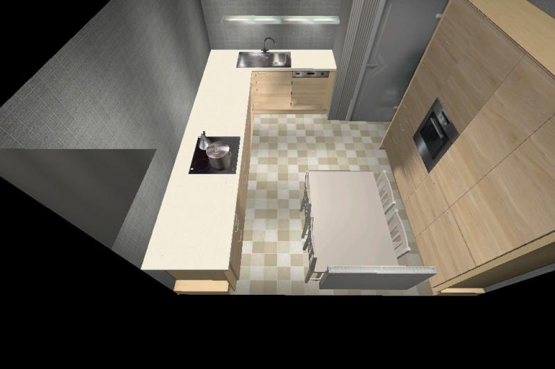

Nice-nofret
21.417
Schweiz
AW: Hilfe!!

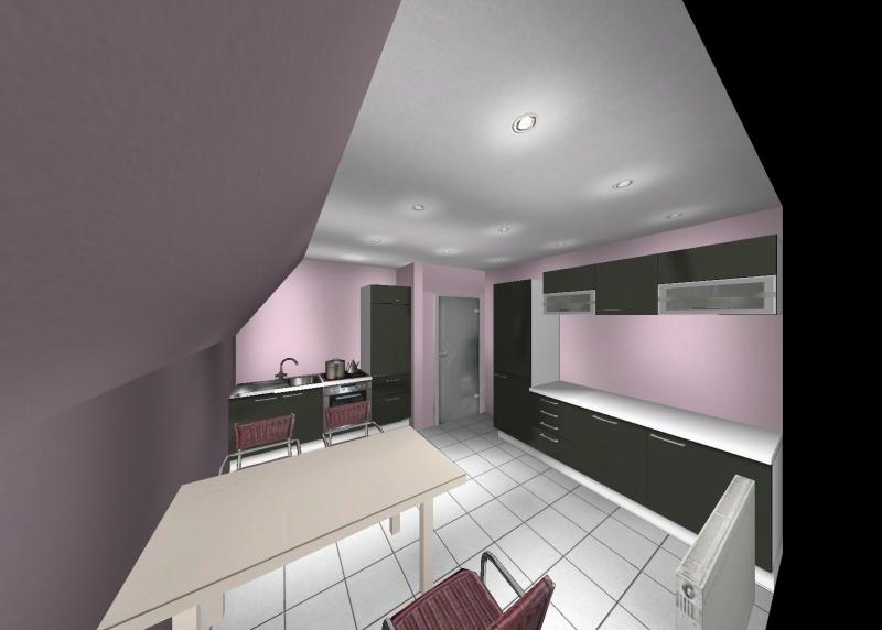

ein Vorschlag mit viel Stauraum und etwas engem Sitzplatz am Fenster - es könnte knapp passen, die Tür drin zu lassen. Wie und welche Haube an die Dachschräge passt weiss ich leider nicht.
Die AP unter der Dachschräge hab ich 75cm tief geplant, da kann man somit bequem davor stehen und in zwei Ebenen arbeiten.

emily7
36
AW: Hilfe!!
Danke Vanessa,
dein Vorschlag gefällt mir ganz gut, nur Tom meint, die Hochschränke erschlagen ihn. Er hat da jetzt gleich den Kühlschrank stehen. Es hat ihm noch nie gefallen, wenn er zur Tür reinkommt und sieht die Seite vom Kühlschrank!
Mussten schon festsellen, das man einige Kompromisse eingehen muss!
Auch wegen der Farbe, uns schwebt Dunkelgrau Glanzfront mit weißer Arbeitsplatte vor!
Noch eine Frage, wir möchten gerne Auszüge, wie ist das mit dem letzten Schrank, wegen der Heizung?
Danke für deine Mühe!
VG
Petra

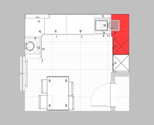

Nice-nofret
21.417
Schweiz
AW: Hilfe!!
Hallo Petra
naja irgendwo müsst ihr Prioritäten setzen ... Stauraum oder Schönheit :tounge: (wenn Du von eine 90qm Whg zu deinem Freund in eine 70qm Whg ziehst... )
Die Farbe ist im Moment noch ziemlich wurscht - das ist ein klick für eine andere - es geht jetzt ja mal rein um die Anordnung.
der letzte Hochschrank bei der Heizung kann entweder Drehtüren haben (die nicht ganz aufgehen) oder Schubkästen (die nicht ganz aufgehen) :w00t: - deshalb hab ich den hintersten Schrank als Putzschrank gedacht .. da ist, das nicht so wichtig..
so sollte es euch besser gefallen - aber halt auch viel weniger Stauraum - ausser Du knallst Hängeschränke auf die Wand mit dem Tisch ... was für die, welche an der Wand sitzen auch nicht der Hit ist

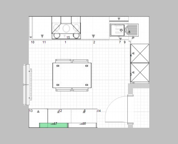

Nice-nofret
21.417
Schweiz
AW: Hilfe!!
Hallo Petra
Und wo sind die Kompromisse, die Du bereit bist einzugehen ;D

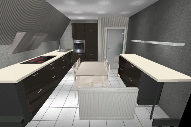

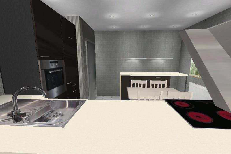

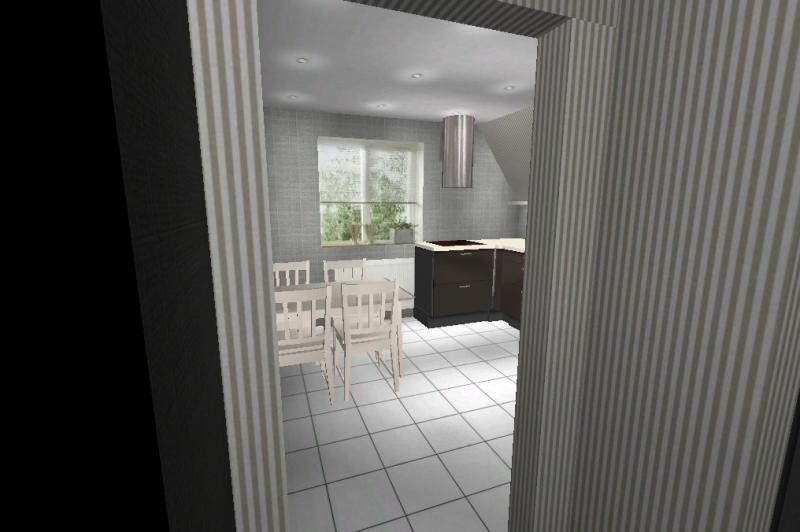

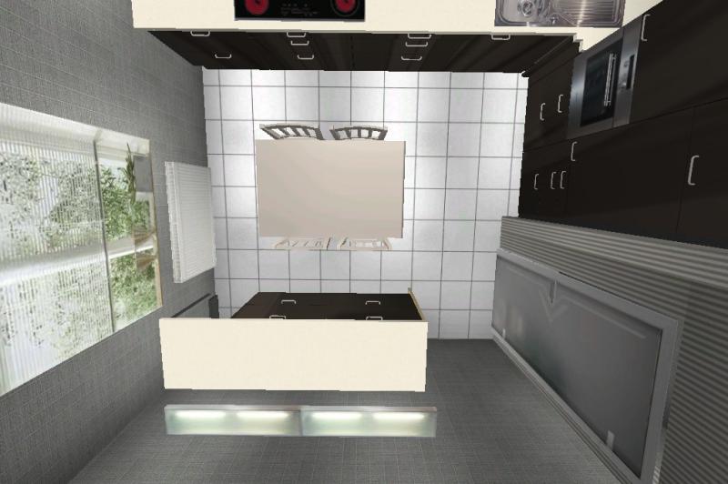

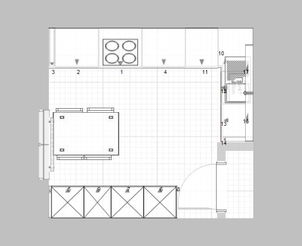

emily7
36
AW: Hilfe!!
Och Vanessa, du machst dir soviel Gedanken, ganz lieben Dank!!
Wir basteln schon länger an einem Entwurf,der nicht wirklich machbar sein wird, deswegen wollte ich ihn nicht reinstellen! Denke das ganze wird zu eng werden!
Stell ihn mal mit rein!
Der Backofen, sollte ein Liftmatic sein....da hab ich doch meinen Kompromiss!;D:cool:
Petra

Administratorin
52.528
AW: Hilfe!!
Hallo Petra,
es wäre nett, wenn du auch jeweils eine Grundrissansicht aus dem Alnoplaner anhängst, dann sieht man die Proportionen und Durchgänge besser.
Im Planungsmodus STRG+ALT+S und dann speichern.
Bei der Planung gibt es mehrere Knackpunkte:
- Spüle und Spüma, wenn die Spüma auf ist, kommst du nicht an die Spüle oder den Müll
- Kühlschrank ... wie groß soll der denn werden? Und was ist mit TK?
- Durchgänge um die Insel.
EDIT:
Wie weit steht die Heizung denn genau in den Raum?
